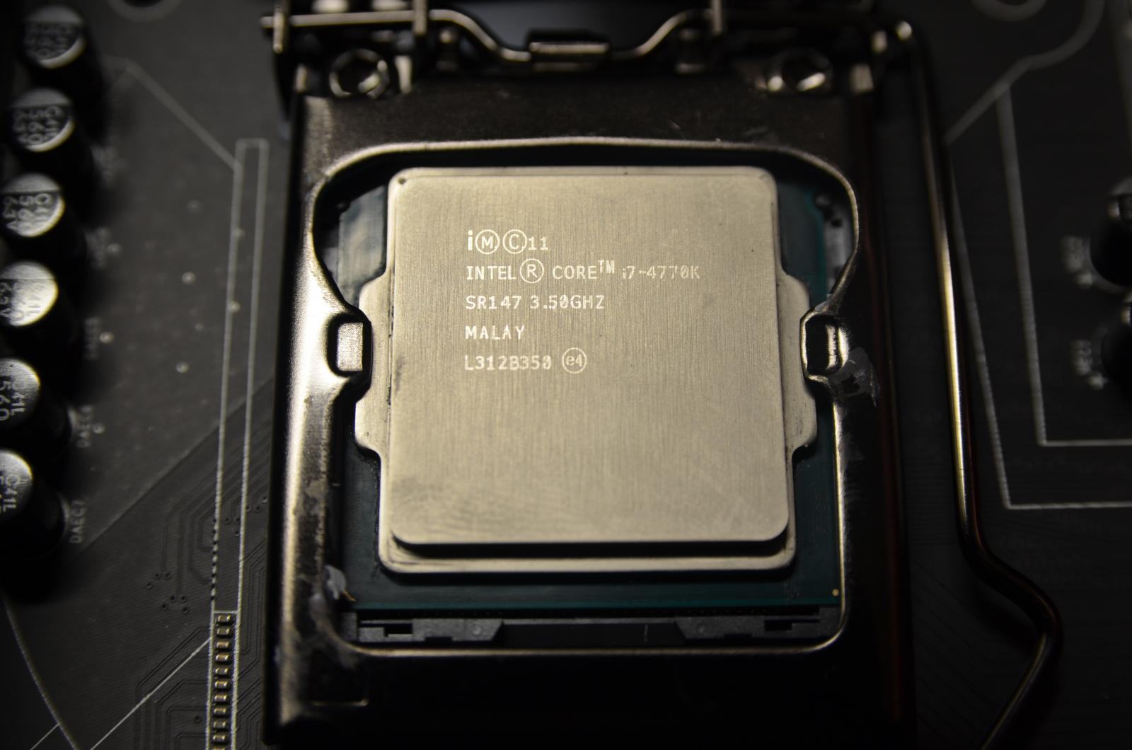

Getestet habe ich mit einem I7 4770k. Dieser wurde vor einiger Zeit geköpft.

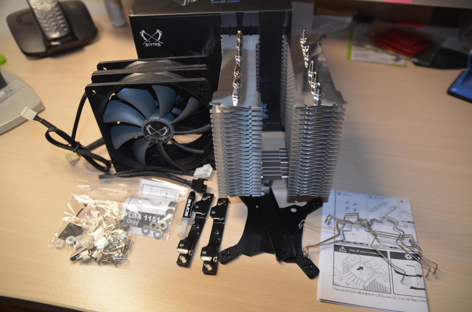

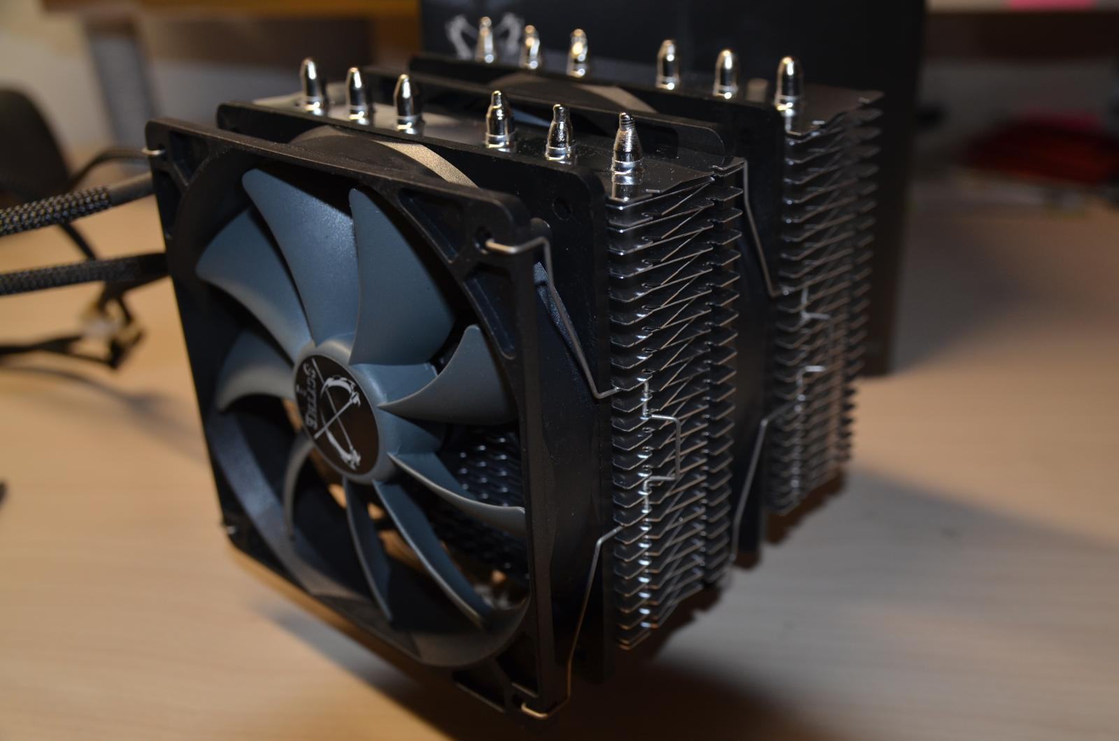

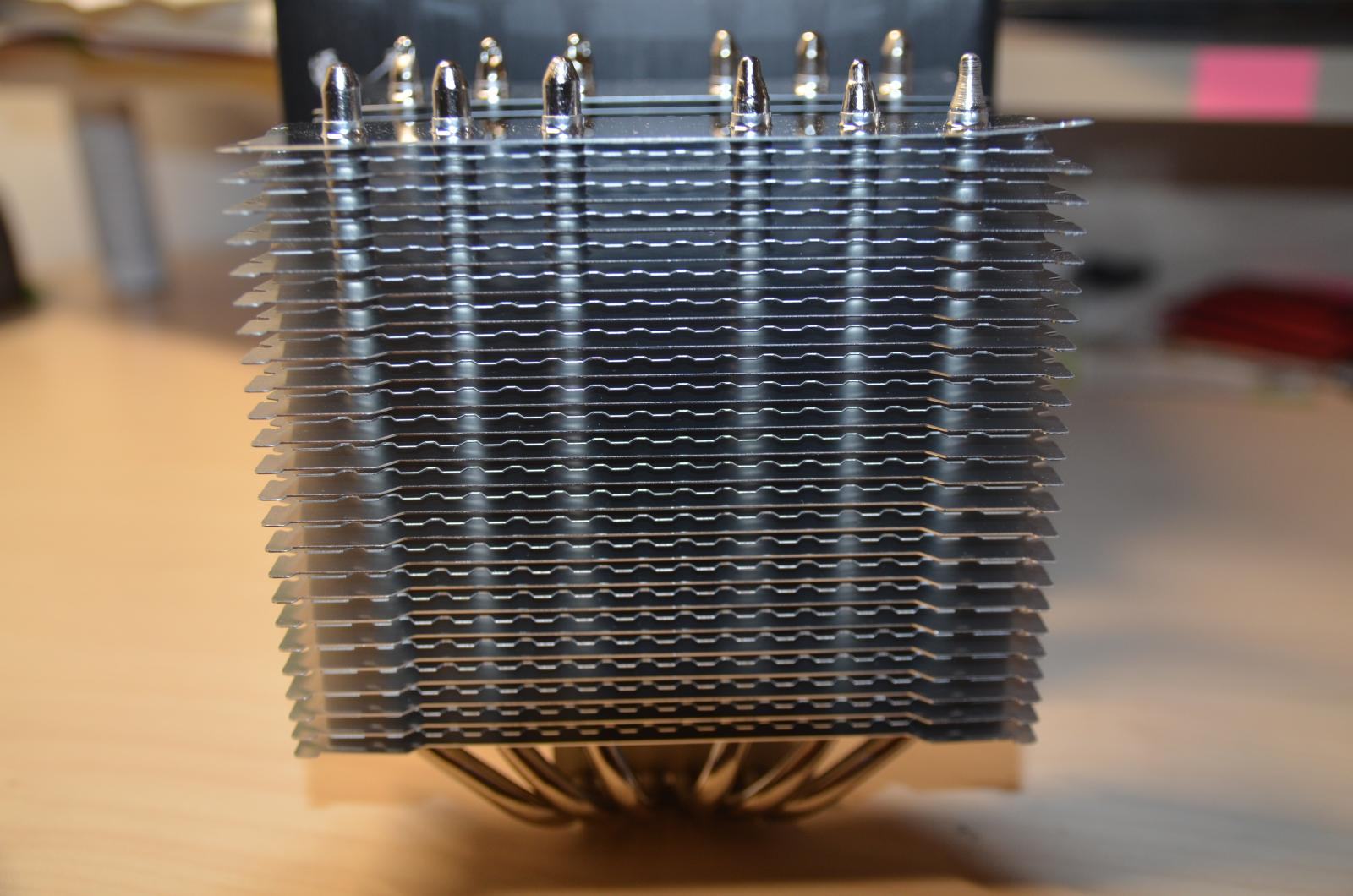

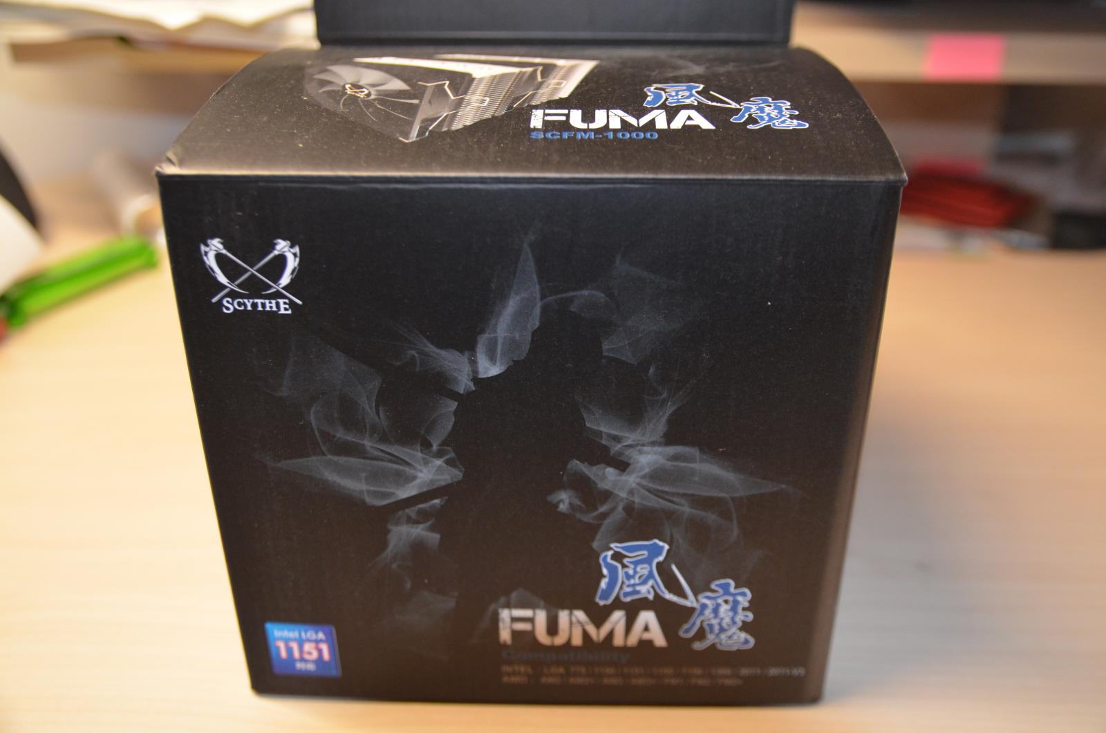

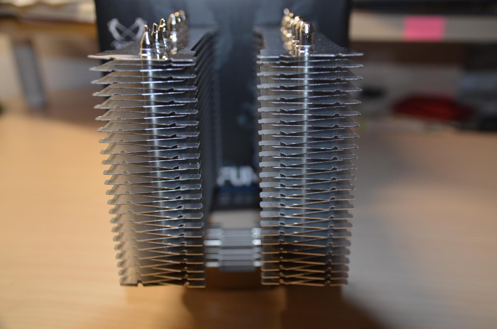

1. Verpackung und Impressionen
Aber kommen wir erstmal zur Lieferung und dem Auspacken des Lüfters. Was soll ich sagen, die Verpackung von Scythe ist recht schlicht und eher dunkel gehalten.
Nach dem Öffnen stellt man fest, dass der Kühler wirklich sehr gut verpackt wurde. Der Verpackung ist aus sehr stabilem Karton, hier sollte also so schnell nichts durch äußere Einflüsse beschädigt werden.
Im Inneren sieht man sofort die beiden Scythe Lüfter (zu dehnen später mehr) und den Kühler selbst. In der Mitte des Kühlers befindet sich ein weiterer Karton. In diesem befindet sich das gesamte Zubehör.
Jetzt erstmal ein paar Impressionen des Kühlers und der Verpackung:

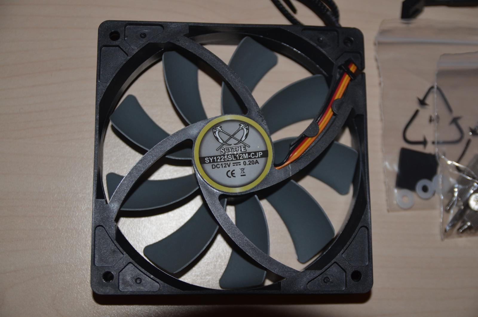

2. Was liefert Scythe den jetzt alles mit:
Zunächst natürlich die beiden Lüfter. Es handelt sich um Scythe SY1225SL12M-CJP PWM Lüfter.
Hier die weiteren Technischen Daten:
Geräuschpegel:
13 ~ 28,0 dBA
Luftdurchsatz:
5.6 ~ 79.0 CFM - 9,51 ~ 134,20 m³/h
Lüfterdrehzahl:
300 (±300 upm) ~ 1.400 upm (±10%) (PWM-gesteuert)
Statischer Druck:
0,1 ~ 15,3 Pa / 0,01 ~ 1.56 mmH²O
Lagertyp:
Gleitlager
max. Leistungsaufnahme:
2,4W
Spannung:
12V
Stromstärke:
0,20A
Da die meisten Mainboards ja nur 1 CPU-Lüfter Anschluss haben, liefert Scythe netterweise auch 1 Y-Kabel mit.
Im Set befindet sich Befestigungsmaterial für alle derzeit erhältlichen Sockel. Ein Kompatibilitätsproblem gibt es also nicht. Für den Sockel 1151 werden ebenfalls Abstandshalter mitgeliefert.
Ansonsten findet man natürlich noch die Anleitung, 6 Bügel zur Befestigung der Lüfter und 1 kleine Tube Wärmeleitpaste.
Die Wärmeleitpaste habe ich nicht benutzt, sondern die Arctic Cooling MX-2, da ich hier noch eine große Tube hatte und die Scythe Paste niemals für alle Tests gereicht hätte. Um das ganze möglichst genau zu machen, habe ich jeden Kühler 2-mal montiert und den Mittelwert gebildet.

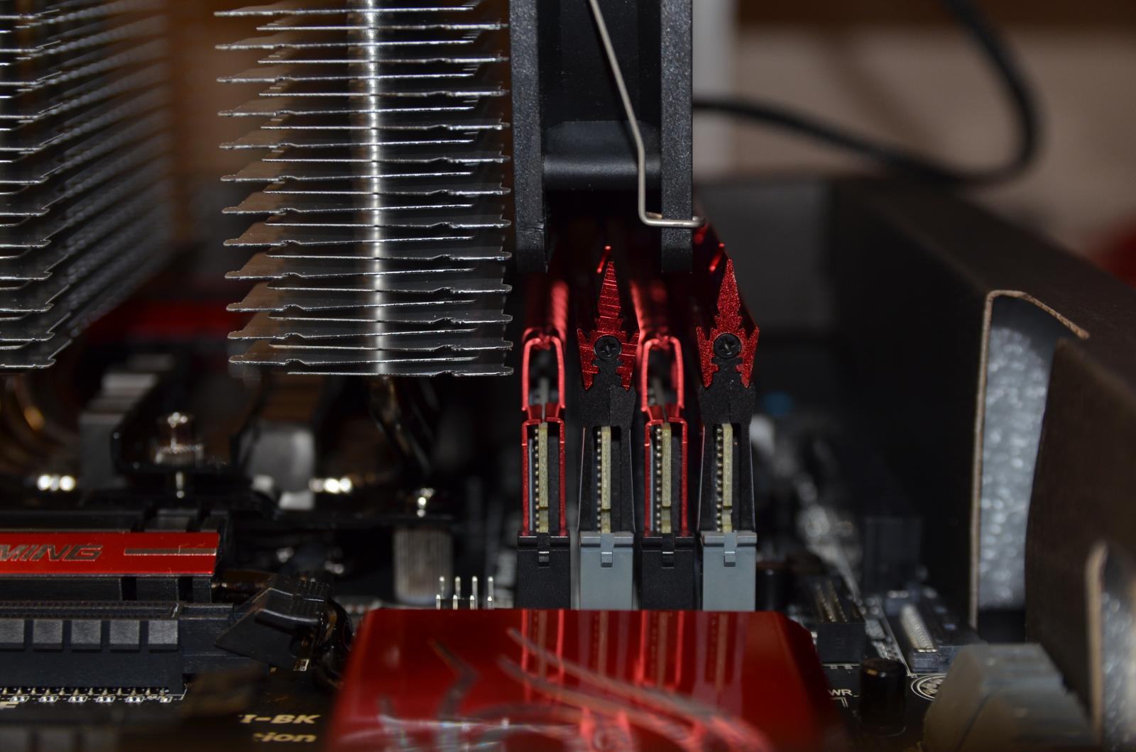

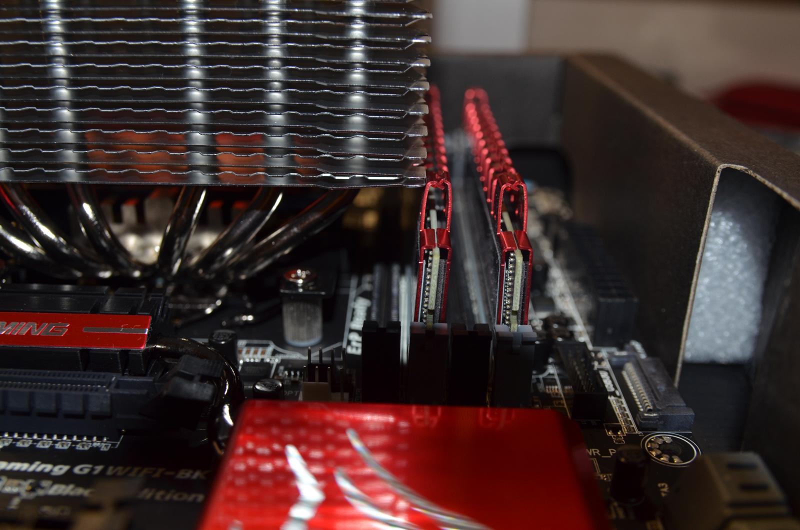

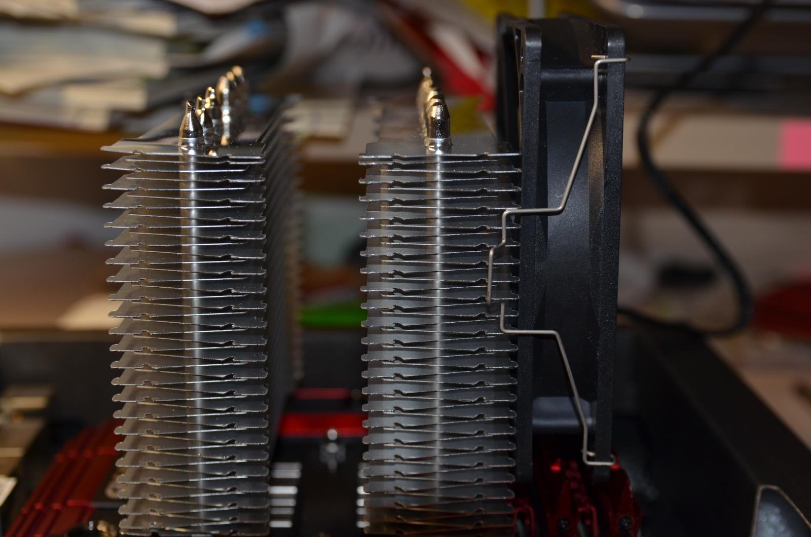

Ab hier kam es zu den ersten Problemen. Ich habe den Kühler in 2 verschiedenen Richtungen installiert. Es ist möglich den Kühler in allen 4 Richtungen zu installieren, also eigentlich nur 2, da der Kühler komplett symmetrisch ist und nicht in irgendeine Richtung gebogen. Das sorgt allerdings für ein sehr großes Problem für mich.
Aber seht selbst:

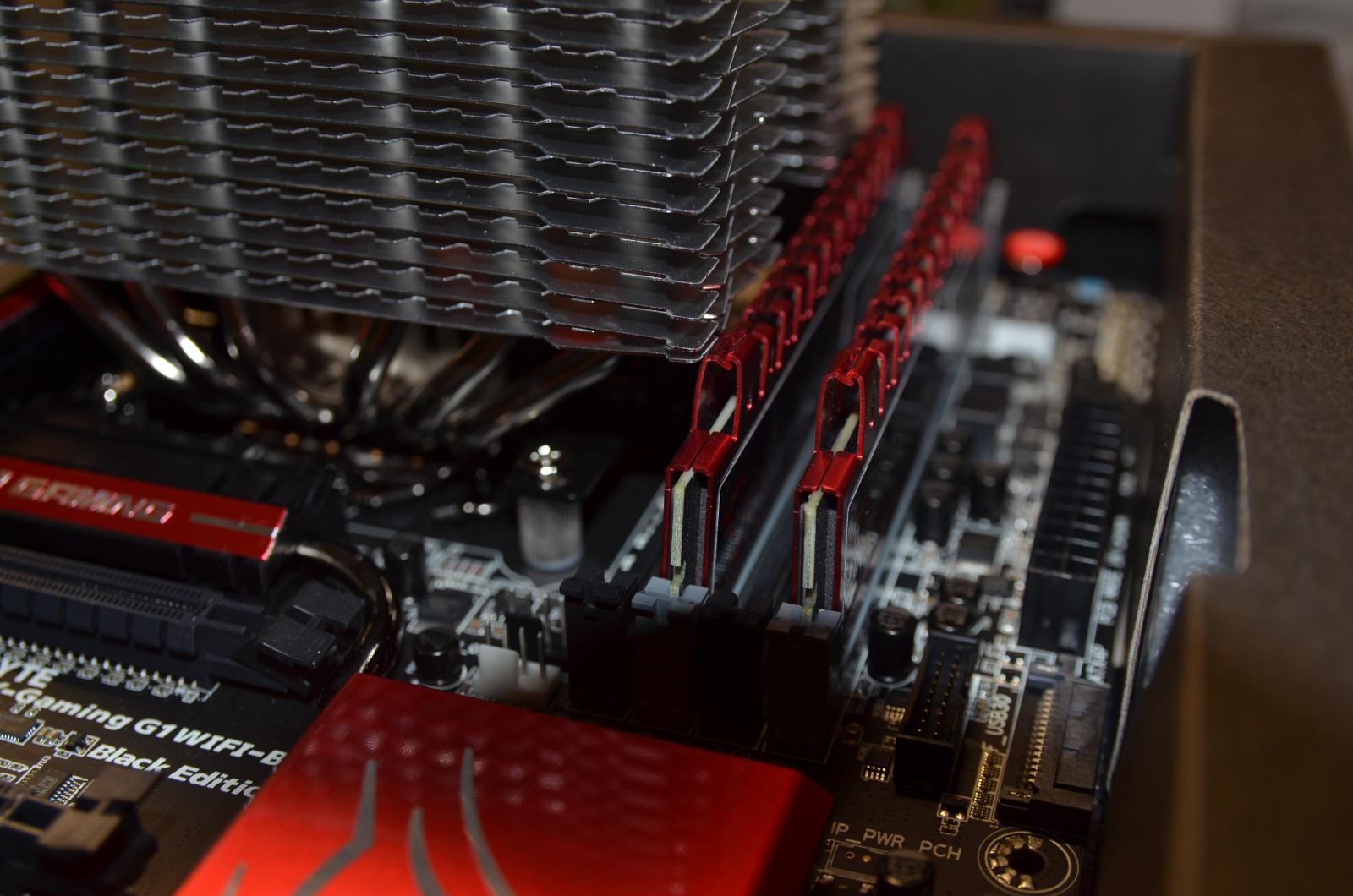

In der normalen Einbaurichtung passt der Lüfter nicht über den RAM.
Will man den Kühler jetzt um 90° drehen, dann passt gar nichts mehr, leider.
Wie man erkennen kann, wird der 1. RAM Steckplatz blockiert. Hier muss man wirklich genau darauf achten, wie hoch der RAM ist und dieser muss vor der Montage des Kühlers bereits installiert sein. Ist der Kühler einmal installiert, dann hat man keine Chance mehr. Zum Glück würde sich der Kühler zum Wechsel recht schnell demontieren lassen. Ich habe aber trotzdem auf 2 Riegel verzichtet, da selbst bei meinen kurzen Riegeln ein gewisser Druck auf diese ausgeübt wurde.
Ich finde es jedoch Schade, dass man hier anscheinend nicht darauf geachtet hat. Es hätte ja schon gereicht ein paar Finnen zu entferne oder kürzer zu gestallten. Eine Seite würde schon reichen, zumal die meisten RAM Riegel ja mittlerweile recht hohe Kühler haben.
Aufgrund der Probleme mit dem RAM war es mir außerdem nicht möglich, die Lüfter vorne und in der Mitte zu befestigen. Ich habe sie in der Mitte und hinten angebracht.
Es gibt aber noch ein weiteres kleinensProblem, was man schon fast als kosmetisches Problem bezeichnen kann. Der mittlere Lüfter lässt sich mit den Bügeln nur schwer im Kühler montieren, da es sehr eng zugeht. Die Bügel muss man bei der Installation ein Stück nach außen drücken. Das habe ich leider beim 1. Versuch übersehen, was zu ein paar Kratzern im Metall des Kühlers führte. Da man das natürlich in einem Gehäuse mit Window sieht, ist das leider sehr ärgerlich.

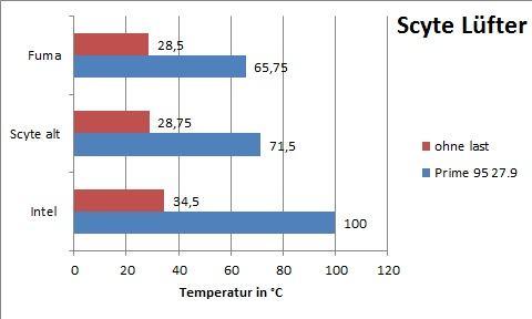

4. Aber kommen wir mal zu den Tests.
Wie habe ich das Ganze den nun durchgeführt. Als erstes habe ich die Kühler im offenen Aufbau getestet, also ohne Gehäuse. In einem zweiten Test habe ich dann alles in meinem InWin 707 Gehäuse eingebaut. Im Gehäuse waren 2 120mm Front und 1 140mm Rear Lüfter montiert. Zum direkten Vergleich habe ich meinen alten Scythe Ninja 3 und einen Intel Kühler benutzt.
Aufgrund meiner defekten Wakü Pumpe werde ich die Tests mit einem 360er Radiator noch nachreichen.
Da die meisten ja auch Kühler mit einem OC Potential suchen, habe ich die Spannung so fixiert, dass unter Prime 1,275V VCore anlagen. Den Fuma selbst habe ich dann nochmal mit meiner Standardspannung getestet.
Da mir leider kein dB Messgerät zur Verfügung steht, habe ich mich auf mein Gehör verlassen. Als extrem Test habe ich dann das Gehör meiner besser Hälfte hinzu gezogen.
Die Scythe Lüfter habe ich auch gleich noch in der Lautstärke und Kühlleistung verglichen. Da mir noch 2 Noctua Industrial 2000 PWM zur Verfügung stehen, habe ich diese auch mal getestet. Es handelt sich dabei um Lüfter mit einem wirklich starken Luftdurchsatz, wenn auch etwas laut.
Getestet wurde nach folgendem Muster.
Prime 27.9 8K Test mit FFT`s in Place. Es wurde nach kurzer Warmlaufphase ein kompletter 8K Run durchgeführt und der Mittelwert der Temperaturen ermittelt. Nach 5 Minuten Abkühlung habe ich mir dann die Werte ohne jede Last notiert und ebenfalls den Mittelwert gebildet.
Zimmertemperatur bei allen Tests 23°.
Getestet habe ich zudem 2 verschiedene PWM Einstellungen meines Mainboards, „Standard“ und „Lautlos“.
Die Ergebnisse habe ich in mehreren Tabellen zusammengefasst.

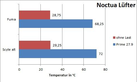

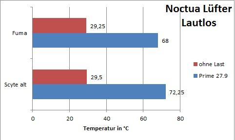

Zu Erst mal der Test im offenen Aufbau:
Hier mit den Lüftern von Scythe
Und hier mit den Lüftern von Noctua
Wie man sieht, kann sich der Fuma von dem älteren Kühler absetzten. Selbst im Lautlos Modus hat er es geschafft die CPU auf unter 70° zu Kühlen. Das schaffte der alte Ninja nicht mal mit den Höheren Drehzahlen im "Standard" PWM Modus. Den Test mit dem Intel Kühler musste ich abbrechen, da die CPU in 1 Minute die 100° erreicht und das Drosseln anfing.
Was mich überraschte waren die Werte mit den 2 Noctua Lüftern. Diese drehten deutlich höher als die Scythe Lüfter, schafften es aber trotzdem nicht die CPU so gut zu Kühlen wie die Scythe Lüfter. Das Ganze machte sich auch in der Lautstärke bemerkbar. Die Scythe Lüfter waren zwar wahrnehmbar aber doch sehr leise. Mich haben sie nie gestört. Die Noctua drehten wie gesagt höher und waren deutlich zu hören.

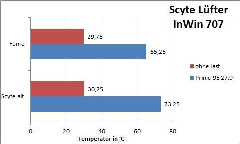

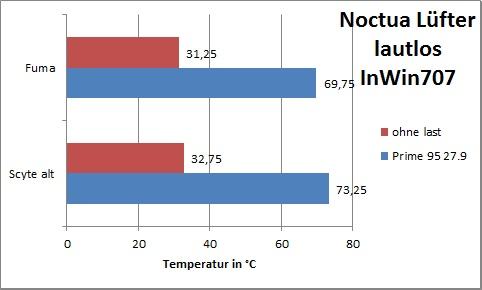

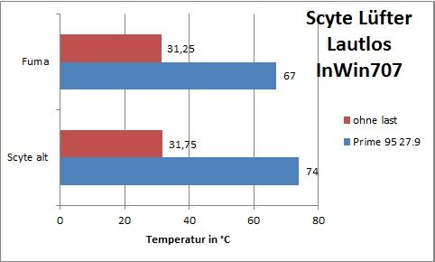

Als nächstes kommen die Tests im Gehäuse.
Zuerst wieder die Scythe Lüfter
Und dann wieder die Noctua Lüfter
Das Testmuster war das gleich, nur das eben alles im Gehäuse eingebaut war. Hier hat mich der Fuma doch etwas überrascht. Ich hätte damit gerechnet, dass die Temperaturen höher ausfallen, so wie es beim Ninja der Fall ist. Jedoch waren die Temperaturen durch alle Tests hindurch besser als im offenen Aufbau. Woran das genau liegt kann ich nicht sagen. Möglicherweise liegt es daran, dass der hintere 140mm Lüfter des Gehäuses sehr nahe am Fuma ist. Vom Ninja war er doch ein ziemliches Stück entfernt.
Natürlich habe ich alles wieder in Tabellen festgehalten. Es zeigte sich auch hier, dass die Noctua Lüfter den Fuma nicht mögen.
Wie bereits erwähnt, habe ich den Fuma noch mit der von mir im normalbetrieb herrschenden Spannung getestet. Diese beträgt nur 1,15V. Hier konnte der Fuma den i7 auf angenehme 56° kühlen. Durch die niedrige Temperatur sind die Lüfter für mich nicht mehr wahrnehmbar und ich habe den PC im Wohnzimmer stehen. Die Festplatte des PCs ist jetzt das lauteste was man aus dem Gehäuse wahrnimmt.
Da vielleicht die Frage aufkommt, ein PWM klappern der Lüfter konnte ich nur sehr sehr kurzer Entfernung wahrnehmen. Sobald man mehr als 10cm entfernt ist, hört man davon nichts mehr. Ob das bei allen so ist, kann ich natürlich nicht sagen.
