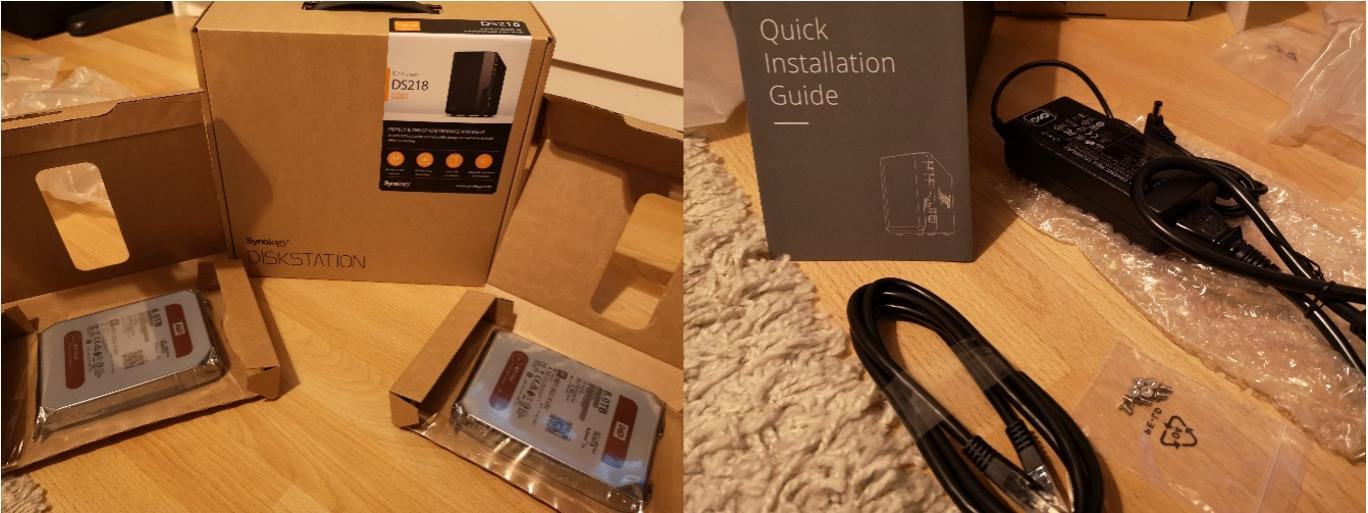

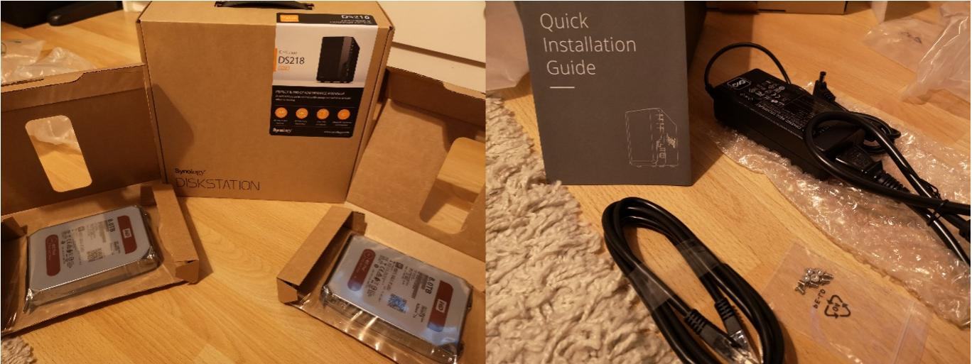

Mitgeliefert werden bei der DS218 die Diskstation an sich, das Netzkabel und Netzadapter, sowie ein Lan Kabel, Schrauben und eine Kurzinstallationsanleitung.
Die WD Reds sind Luftdicht eingeschweißt. Hierbei handelt sich um die WD Red WD80EFZX und nicht um die WD Red WD80EFAX. Der Unterschied ist hier der Cache.
Der Cache liegt bei 128MB stat 256. Die Festplatten EFZX sollen an sich leiser sein, einen Vergleich habe ich natürlich nicht.

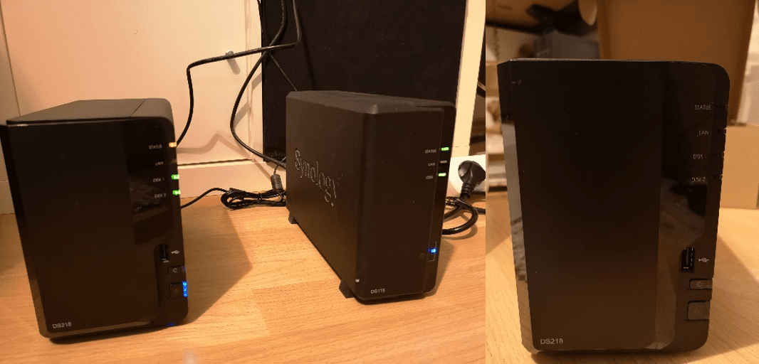

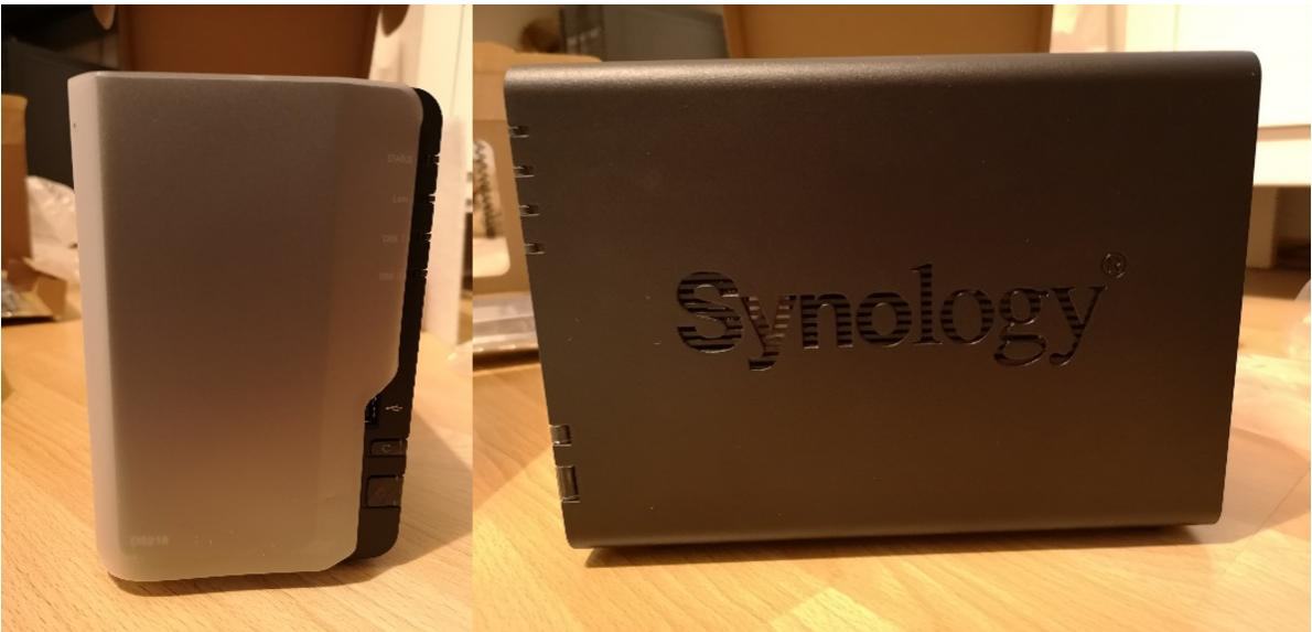

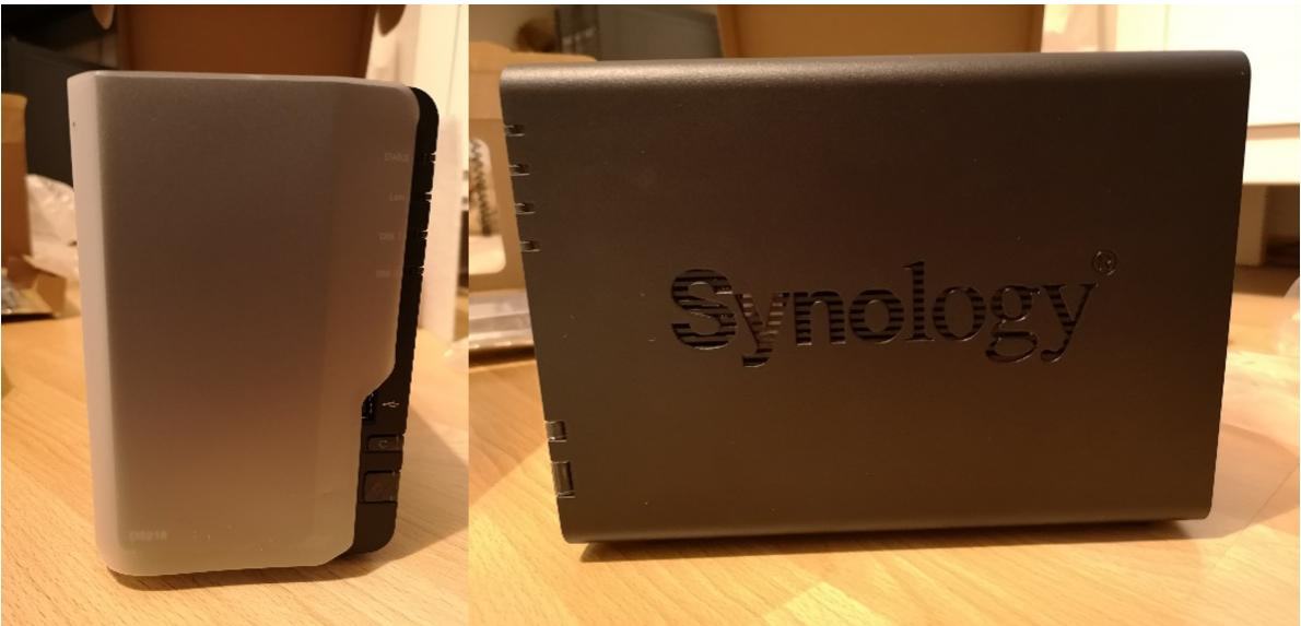

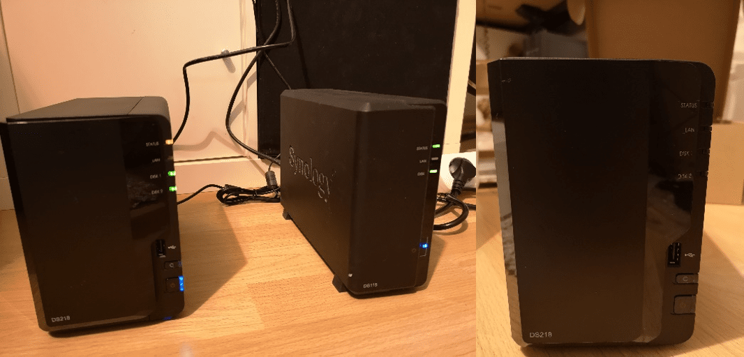

Die Diskstation ist aus schwarzen Kunstkopf und besitzt eine polierte Oberfläche links und rechts neben der vorderen Blende.
Lüfterspalten im Synology Schriftzug links und rechts bieten hier zusätzliche Kühlung.
Synology setzt insgesamt eher auf abgerundete Kanten was der Diskstation meiner Meinung nach ein hochwertiges Aussehen verleiht.
4.2 Design

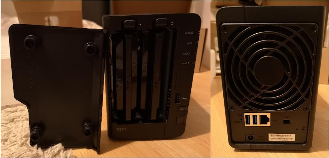

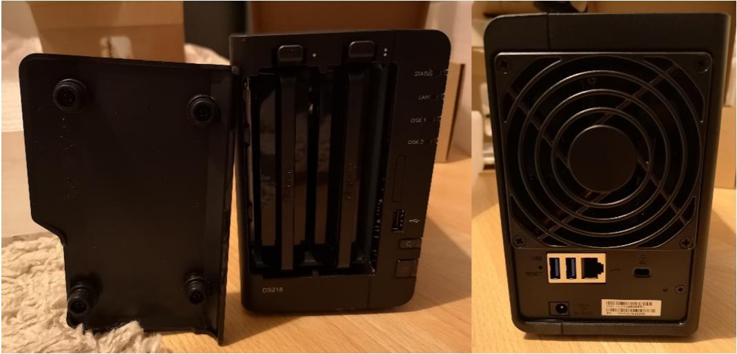

An der vorderen Seite der Diskstation befinden sich wie auch schon bei der Diskstaiton DS115 eine Status LED,
ein USB 2.0 Anschluss, sowie ein Ein- und Ausschalter. Im Gegensatz zur DS115 befindet sich hier zusätzlich eine Copy Taste, die sich konfigurieren lässt.
Anders als bei der DS115 gibt es hier unter einer Blende Festplatteneinschübe die sich einfach herausziehen lassen um die Festplatten einzusetzen.
Auf der Rückseite befindet sich der Lüfter, sowie zwei USB 3.0 Anshclüsse und der Netzwerkanschluss.

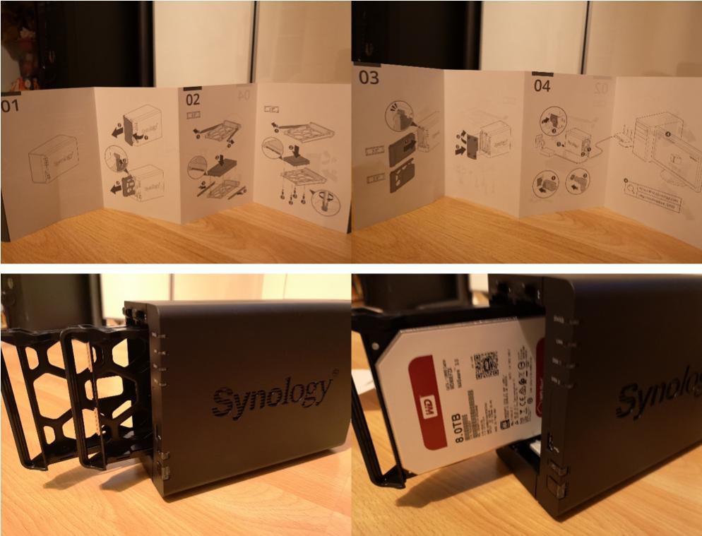

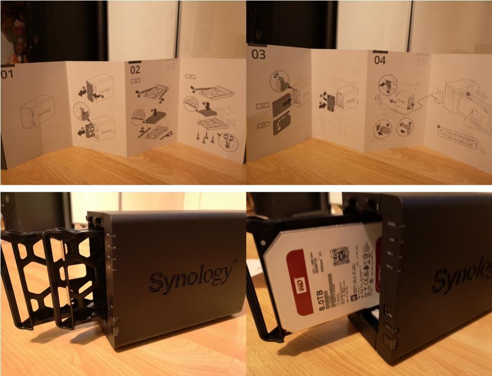

Der Anschluss ist denkbar einfach. Dafür öffne ich die Festplatteneinschübe, indem ich auf die oberen Hebel drücke.
Mit Schnellverschluss befestige ich die Festplatten in den Rahmen. Dafür sind keine zusätzlichen Schrauben oder Werkzeug nötig.
Danach schiebe ich die Rahmen wieder zurück, die mit einem deutlichen Klick einrasten.

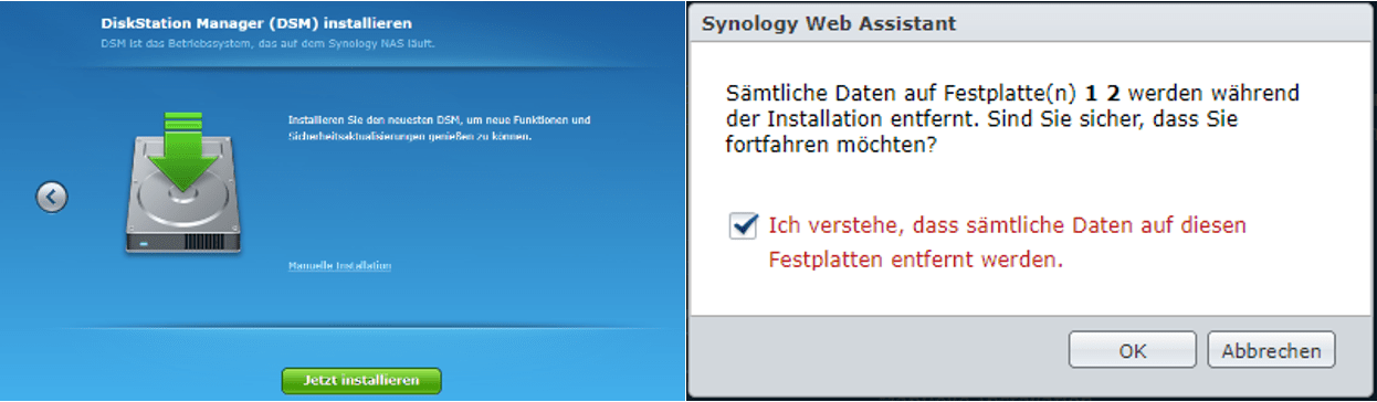

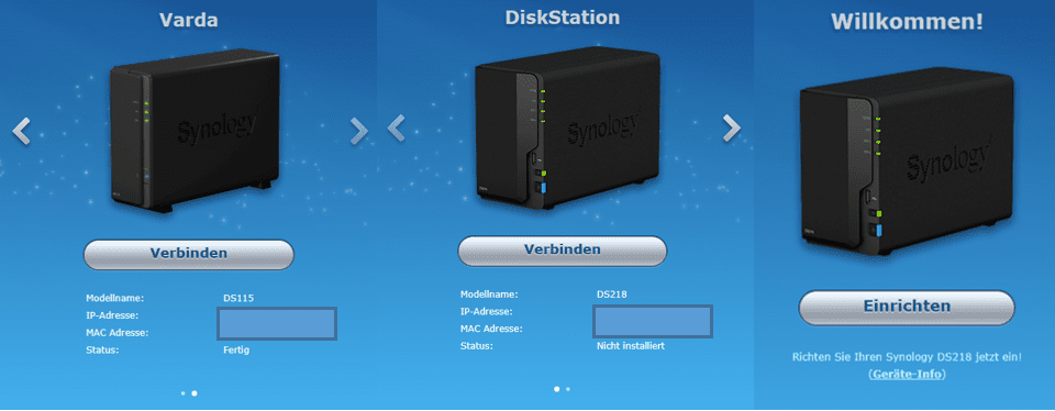

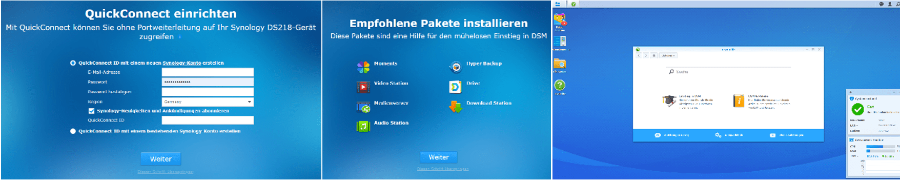

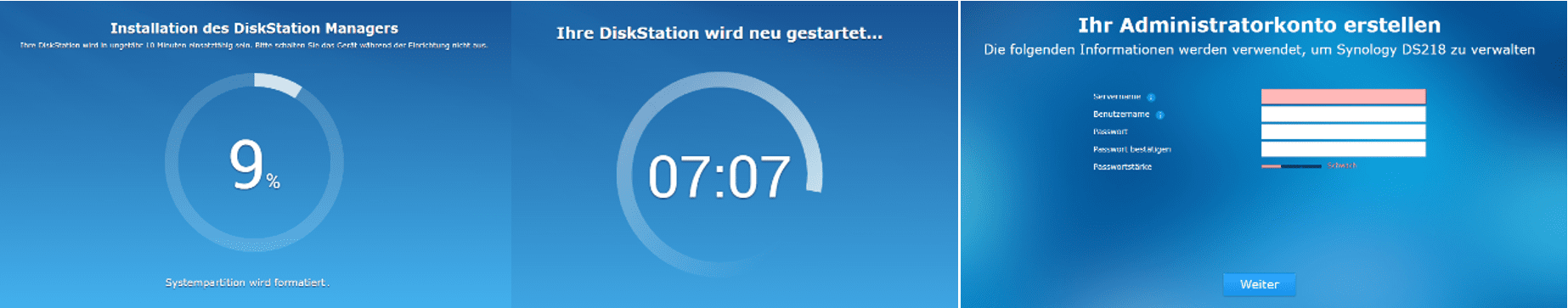

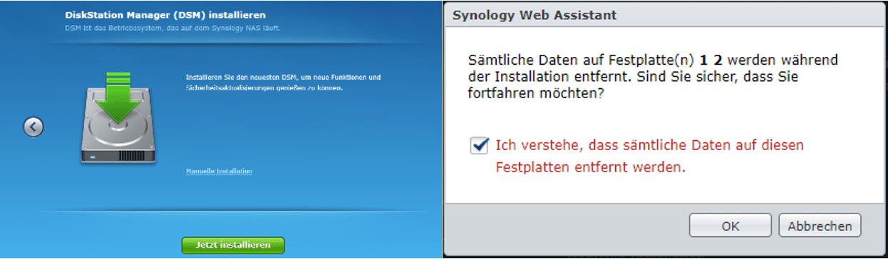

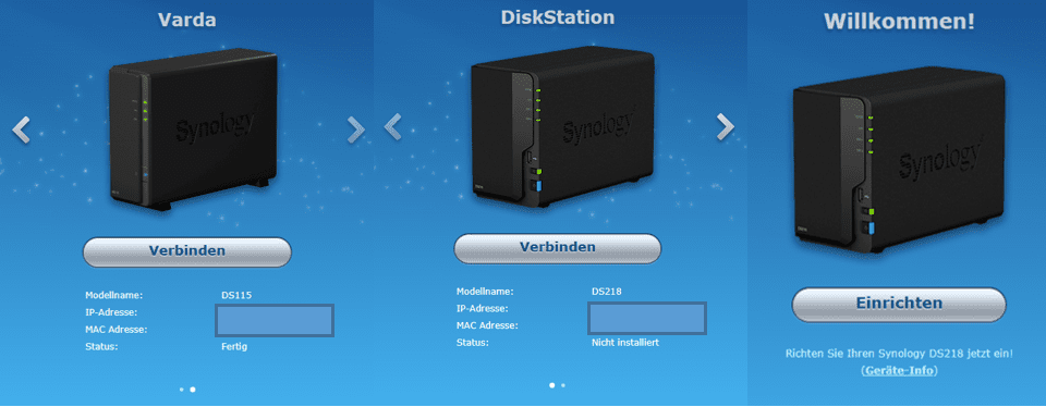

Für die Installtion gehe ich auf den Web Assistant von Synology. Hier wird direkt meine alte DS115 gefunden. Der Status lautet hier „fertig“.
Mit einem Klick auf den rechten oder linken Pfeil gelange ich zu der neu angeschlossenen DS218. Mit dem Klick auf „Verbinden“ gelange ich zur Einrichtung der DS128.

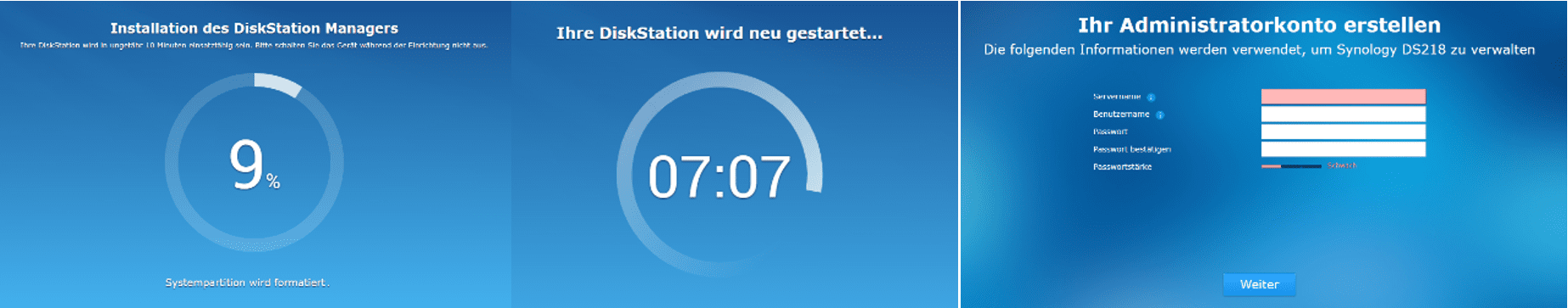

Zunächst werde ich gefragt ob ich den Diskstation Manager installieren möchte und darauf aufmerksam gemacht, dass die Daten der Festplatten vollständig entfernt werden.
Danach beginnt die eigentliche Installation, die wirklich sehr schnell läuft. Anschließend wird die Diskstation neugestartet und ich kann ein Administratorkonto anlegen.

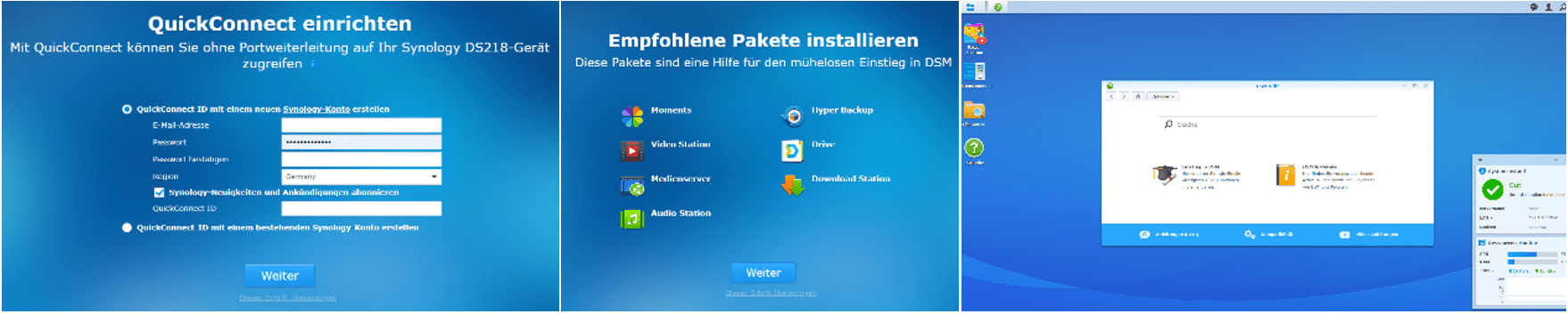

Optional kann ich noch ein quickconnect Konto einrichten, was nützlich ist, wenn man die Diskstation außerhalb des Netzwerks auch ohne die IP Adresse ansprechen möchte.
Zusätzlich kann ich vorab schon einige empfohlene Pakete installieren. Zum Schluss werde ich direkt auf die Weboberfläche meiner Diskstation geschickt. Geschafft!
Der ganze Aufbau und Installationsprozess hat mich vielleicht maximal 25 Minuten gekostet. So stelle ich mir das vor!

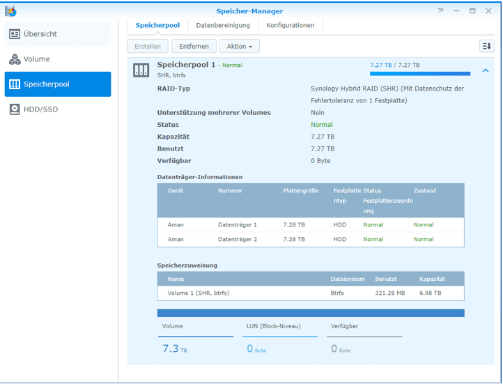

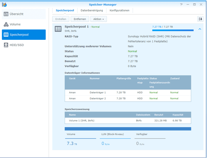

DSM hat bei der Installation automatisch ein SHR Volume erstellt. Obwohl ich überlegt hatte ein RAID 0 zu erstellen,
um möglichst viel mit Datentransfers zu spielen und zu testen, bleibe ich beim SHR Raid, da dieser neben der Ausfallsicherheit auch noch einen weiteren Vorteil bringt,
wenn es um zukünftige Migrierung der Festplatten in beispielsweise einen 4er Bay geht.
Im Speicher Manager sehe ich übersichtlich, welches Raid System verwendet wird, welche Festplatten verbaut sind und wie viel Speicher noch zur Verfügung steht.

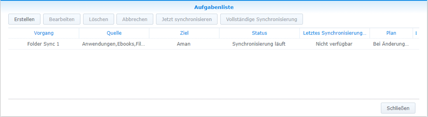

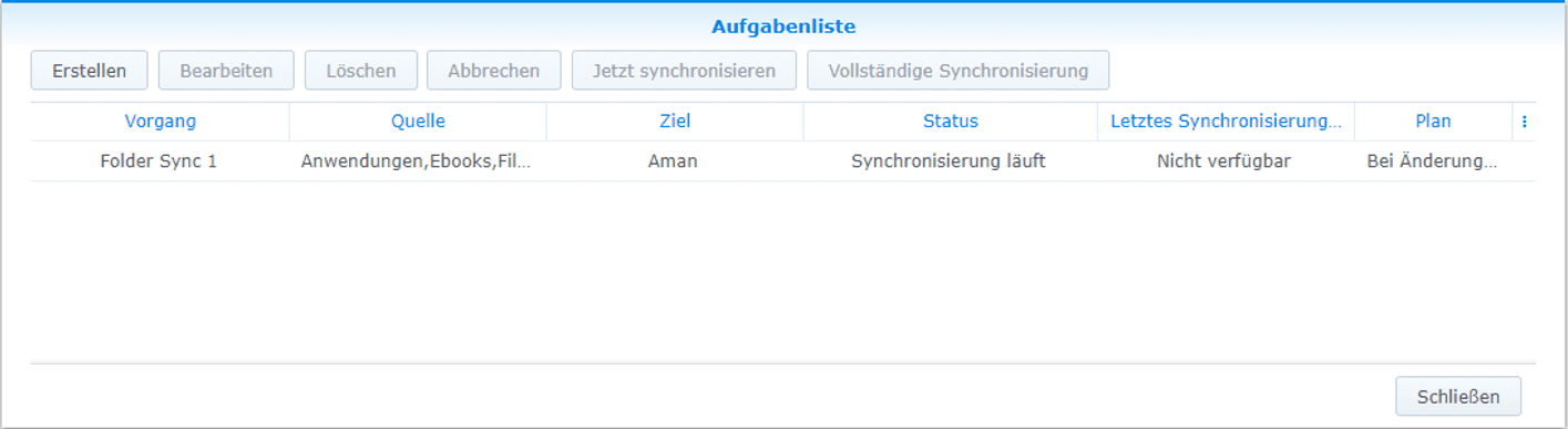

Um Ordner der alten NAS auf die neue NAS zu synchronisieren können wir das entweder über den CLOUD Sync oder den rsync durchführen.
Ich entscheide mich für den rsync. Dafür gehen wir ganz einfach unter Systemsteuerung auf Synchronisierung von gemeinsamen Ordnern und anschließend auf Aufgabenliste.
Hier können wir eine neue Aufgabe erstellen.
Dabei werden die Ordner ausgewählt die auf die neue NAS synchronisiert werden sollen. Zu diesem Zweck müssen auf beiden NAS Servern der rsync Dienst aktiviert werden.
Diesen finden wir unter SystemsteuerungDateidienste und anschließend unter dem Reiter rsync. Anschließend beginnt die Synchronisation und unter dem Status „Synchronisierung läuft“ sehen wir,

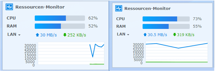

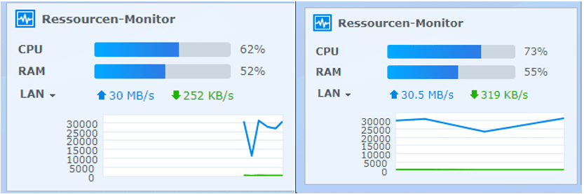

dass die Daten kopiert werden. Mich persönlich würde hier eine genaue Datenrate interessieren. Wir können allerdings sowohl beim Quell als auch beim Ziel NAS unter dem Ressourcen Monitor sehen,
dass 22.5-30 MB Upload und Download erfolgen. Bei einer Menge von knapp 3TB kann das also schon seine 1 ½ Tage dauern. Ich wundere mich etwas über den geringen Datentransfer.
Bei zwei verbundenen 1Gbit Lan Kabeln der beiden NAS die mit dem Router, sollte dies doch schneller funktionieren. Zumal ich hier von Übertragungsraten von 50MB gehört habe.
Daten können zwischen Computer und NAS schließlich auch mit bis zu 100mb/s übertragen werden. Vielleicht wäre an dieser Stelle eine Übertragung von NAS zu NAS mit USB 3 schneller verlaufen.
Vielleicht liegt es aber auch an der Datenspiegelung vom SHR Raid. Ich kann hier natürlich als Laie nicht ausschließen, dass ich zuvor etwas anders hätte konfigurieren müssen.
Eine Fortschrittsanzeige der Synchronisierung hätte mich an dieser Stelle auch gefreut bzw. interessiert. Die CPU und RAM Auslastung ist an dieser Stelle wie nicht anders zu erwarten bei der neuen DS218 wesentlich niedriger.

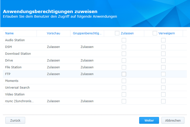

6.3 Anlegen neuer Nutzer

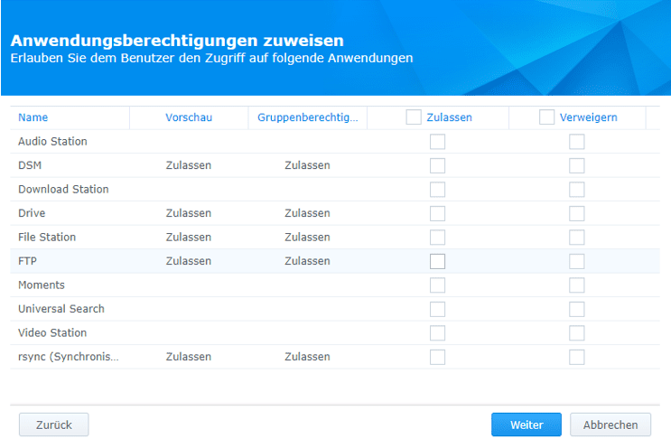

Als nächstes lege ich für meine Freundin einen Account an, damit auch sie Zugriff auf sämtliche Daten erhält.
Dafür gehe ich einfach unter der Systemsteuerung auf Benutzer und dort auf Erstellen. Dort vergebe ich einen Benutzernamen sowie ein Passwort.
Anschließend kann ich für jeden der gemeinsamen Ordner Rechte vergeben. Außerdem kann ich Geschwindkeitsbegrenzungen und Anwendungsberechtigungen zuweisen.

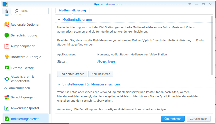

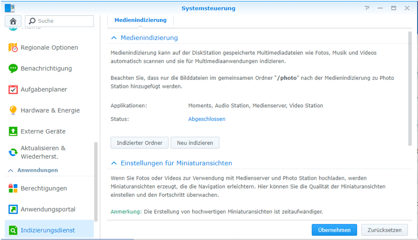

Um meine Medien zu nutzen die in verschieden Ordnern wie Bilder oder Filme liegen, füge ich sie den zu indizierenden Ordnern hinzu und sage dem Server welche Art von Medien darin enthalten sind.
Anschließend starte ich die Medienindizierung. Die Indizierung von etwa 420 Filmen hat nur knapp 5 Minuten gedauert.

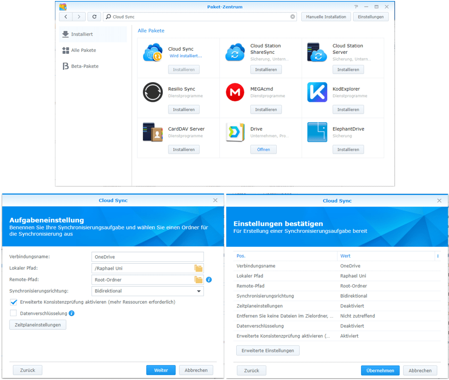

6.4.2 Cloudstation

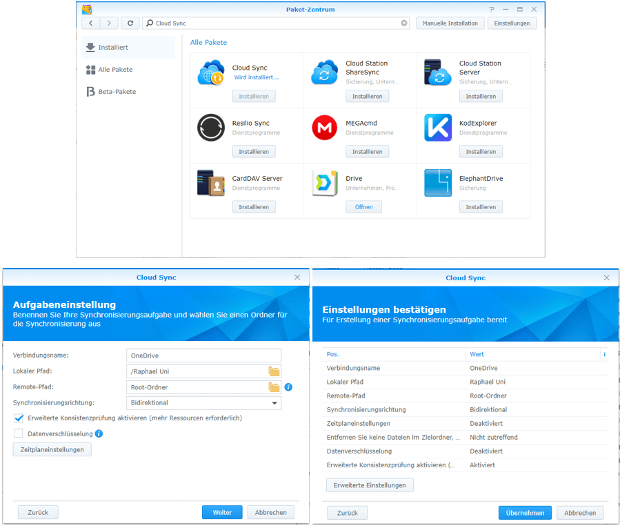

Um die Cloudstation zu testen verbinde ich meinen Synology Account mit meinem OneDrive Account und wähle einen Ordner auf dem Server,
auf dem alle Daten zwischen Onedrive und meinem Server synchronisiert werden sollen. Das funktioniert auch super.
Trotzdem stelle ich hier das erste merkwürdige Verhalten fest. Zuvor hatte ich ja gemeinsame Ordner von meiner alten Diskstation auf die neue Diskstation per Synchronisierung gemeinsamer Ordner transferiert.
Aus irgendeinem Grund wurde einer der Ordner nun noch einmal angelegt mit einer veränderten Endung und wieder synchronisiert.
Ständig erschien die Meldung von Onedrive dass Dateien aktualisiert wurden, obwohl die Ordner nichts mit OneDrive zu tun haben.
Ich konnte dieses Verhalten nicht näher untersuchen. Da meien Daten aber sowieso bereits zwischen den beiden Diskstations synchronisiert waren, habe ich die Kopplung einfach aufgehoben.

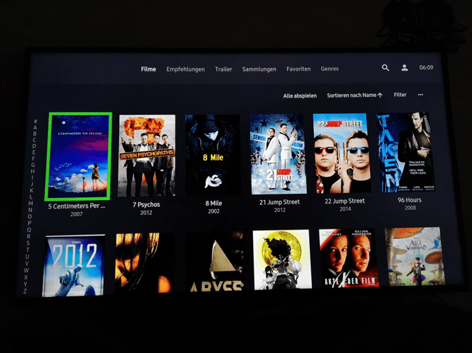

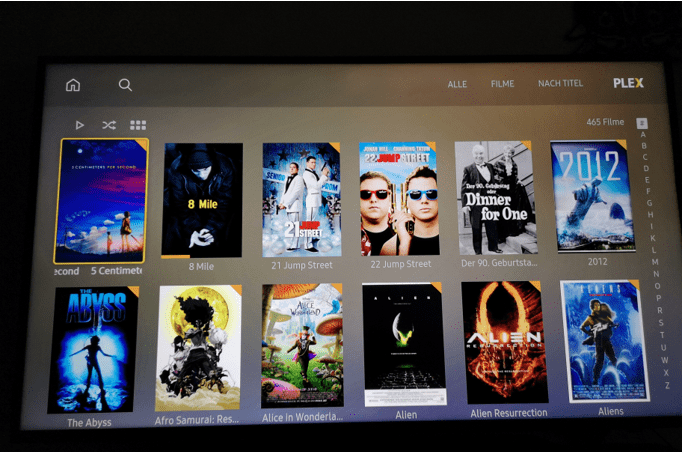

6.4.6 Plex

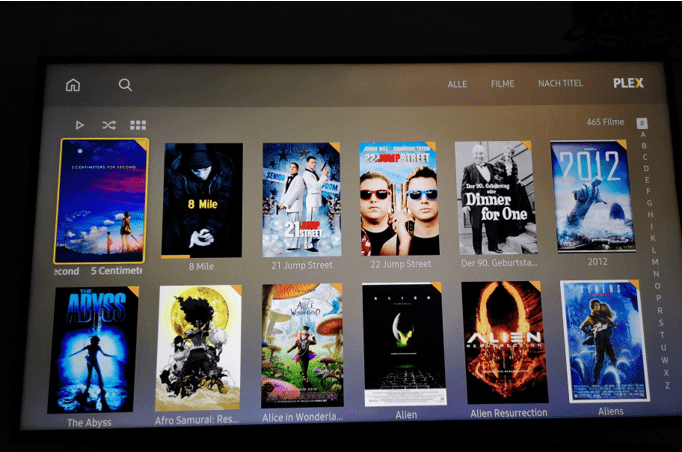

Da ich Komfort liebe und ich meine Mediathek gerne mit so wenig Klicks wie möglich erreichen möchte, anstatt Kodi über den FireTV auszuwählen (das wäre natürlich nicht der Fall,

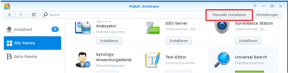

wenn ich einen Android TV besitzen würde), installiere ich Plex auf der DS218. Diese App ist nämlich auch unter meinen Samsung Fernsehern verfügbar.

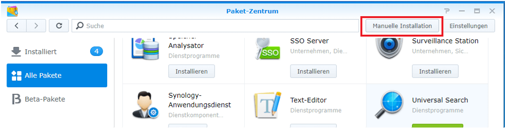

Dies ist über einen kleinen Umweg möglich, da die Version hierfür in der Beta vorliegt. Dafür laden wir das Plex Paket runter und installieren es manuell.
Vorher ist es notwendig Pakete von Drittherstellern und Beta Versionen in den Einstellungen zu erlauben. Sobald die Installation abgeschlossen ist,
kann die App gestartet werden und man wird auf eine Weboberfläche geleitet, bei der man sich mit seinem Plex Account anmelden kann.
Anschließend können Ordner und Medientypen ausgewählt werden, die Plex für die Mediathek nutzen soll. Die Einrichtung ist simpel und ich werde hier nicht näher darauf eingehen.

Auch Emby ist mit einem kleinen Trick auf meinen Samsung Fernsehern verfügbar, indem ich die Region bei der Ersteinrichtung der Samsung Geräte auf USA oder UK ändere.
Anschließend kann man Emby für die Fernseher runterladen. Das Paket Emby auf der Diskstation füge ich hinzu indem ich die Adresse des Emby Pakets unter Paketquellen hinzufüge
und unter dem Reiter Community ist das Paket anschließend verfügbar. Emby ist auf Aufbau ähnlich wie Plex, bietet aber mehr Konfigurationsmöglichkeiten und wirkt etwas flotter.

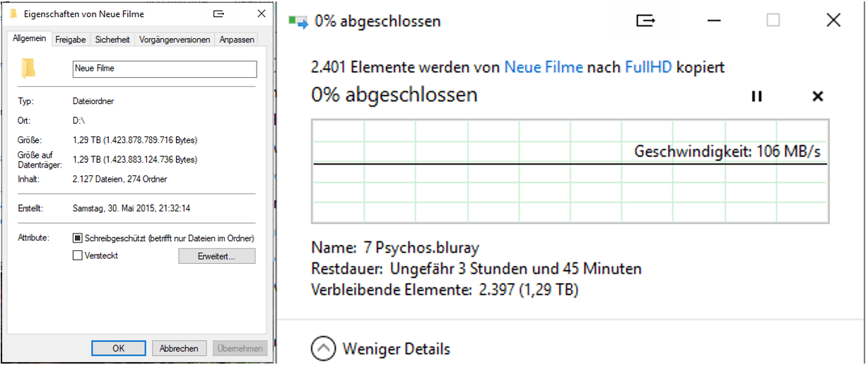

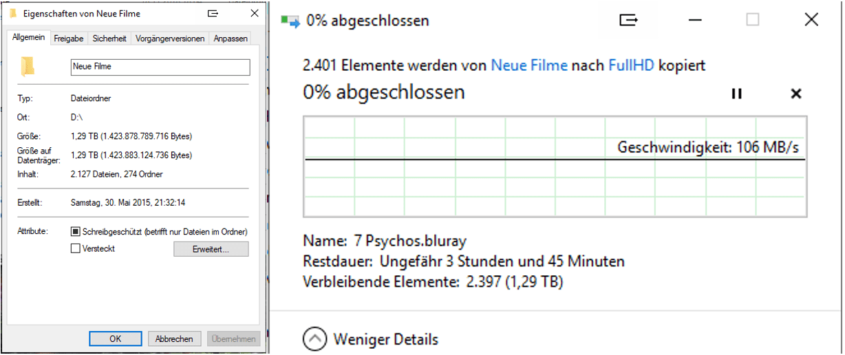

Als nächstes verschiebe ich 1,2 TB Filme von meinem PC auf die DS218. Als erstes treffe ich hier auf ein kleines Hindernis.

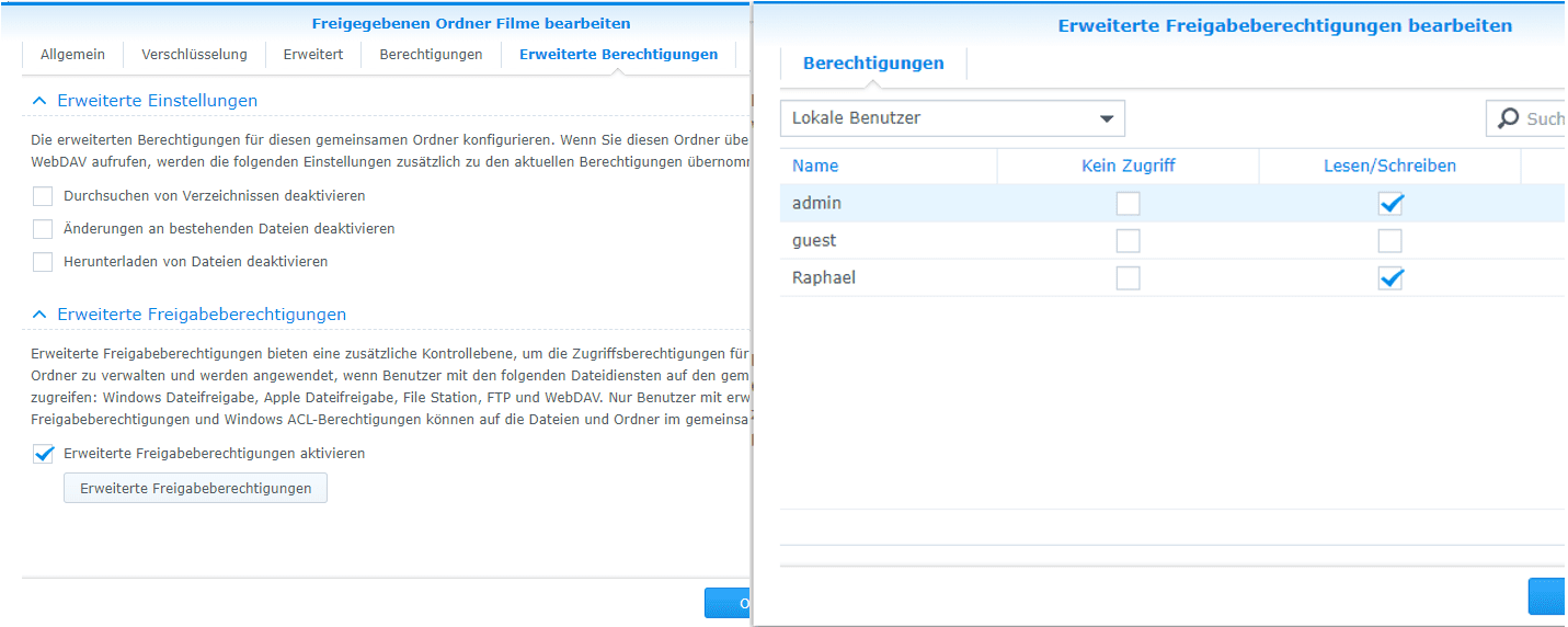

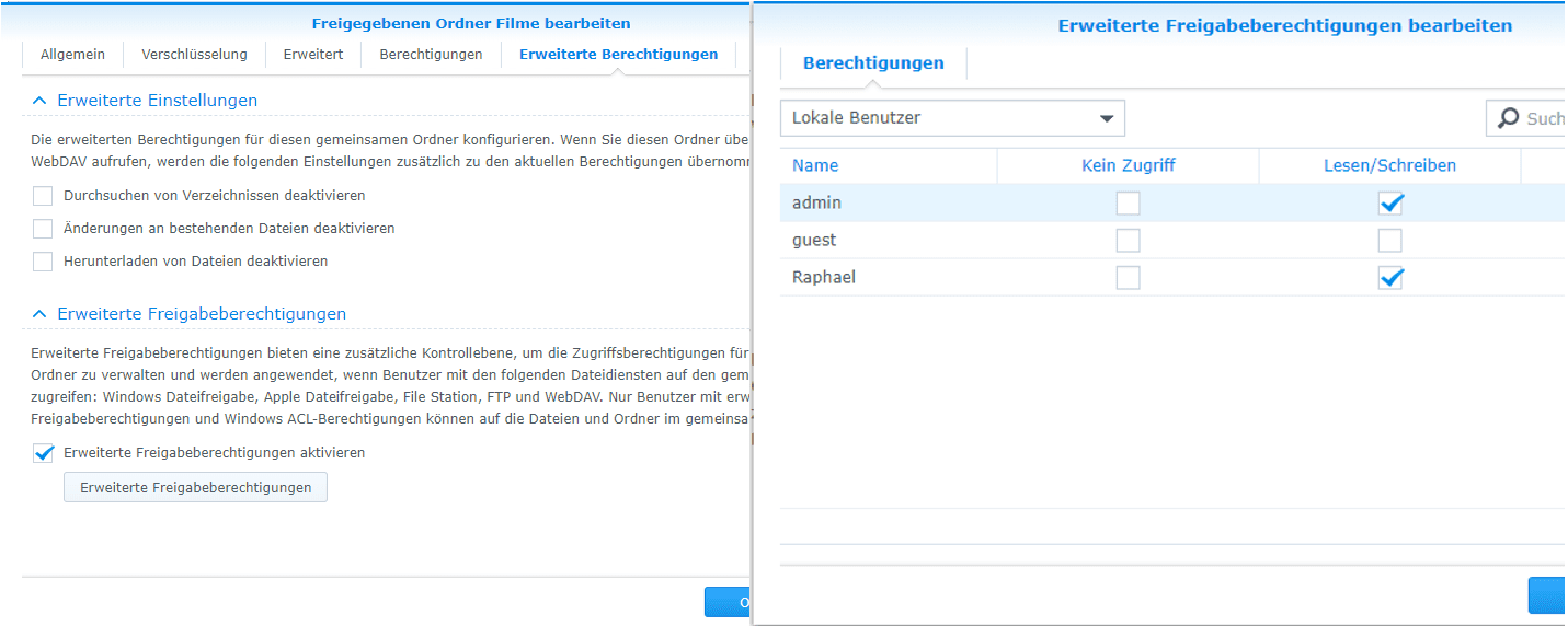

Beim kopieren der Daten habe ich keine Rechte, obwohl ich über Windows die Anmeldedaten meines Benutzers auf der Diskstation hinterlegt habe.
Der Fehler meinerseits ist schnell gefunden. Die gemeinsamen Ordner, in dem Fall Filme auf meiner Diskstation haben die Einstellung erweiterte Berechtigungen.
Unter diesen muss mein Benutzer ebenfalls für das Lesen und Schreiben freigeschaltet werden.
Nachdem die Häkchen gesetzt sind, kann ich per copy paste alle meine Filme auf den Server ziehen. Die Übertragungsrate beträgt hier 101-115 MB/s. Flott!
Manchmal gibt es drops auf 85 MB/s. Ich kann hierbei natürlich lediglich von der Windows Anzeige der Übertragungsrate sprechen.
Die CPU Auslastung beträgt dabei rund 30-33%
4.2 Design
5 Inbetriebnahme
5.1 Anschluss
5.2 Installation
Als nächstes übertrage ich zum Vergleich zwischen meinem PC und der DS115.
Die Transferraten liegen hier zwischen 60-80MB/s wobei diese viel mehr schwanken.
