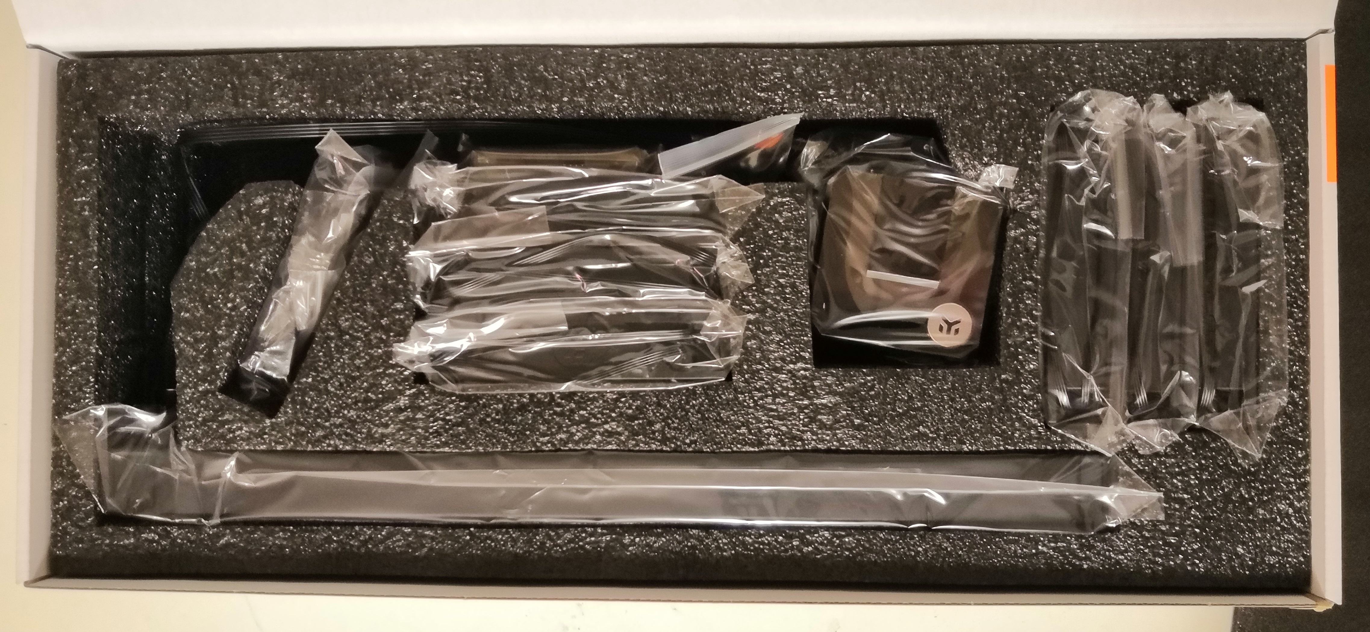

Die AiO kommt gut verpackt in einem Schaumstoffblock mit entsprechenden Aussparungen. Zudem sind alle Komponenten von Plastiktüten umgeben, wodurch Kratzern und anderen kosmetischen Mängeln vorgebeugt wird.
Das erste Auspacken und Anfassen hinterlässt direkt einen sehr wertigen Eindruck. Die AiO ist sehr gut verarbeitet und auch die schwere Pumpe in ihrem Metallgehäuse wirkt sehr hochwertig. Die Schläuche sind mit schlichtem schwarzem Stoff überzogen und liegen an der rechten Seite der Pumpe. Der Aluminium-Radiator ist matt schwarz und schließt sich der guten Verarbeitung der AiO an.
Die Lüfter sind einzeln verpackt und sind ebenfalls sauber verarbeitet.

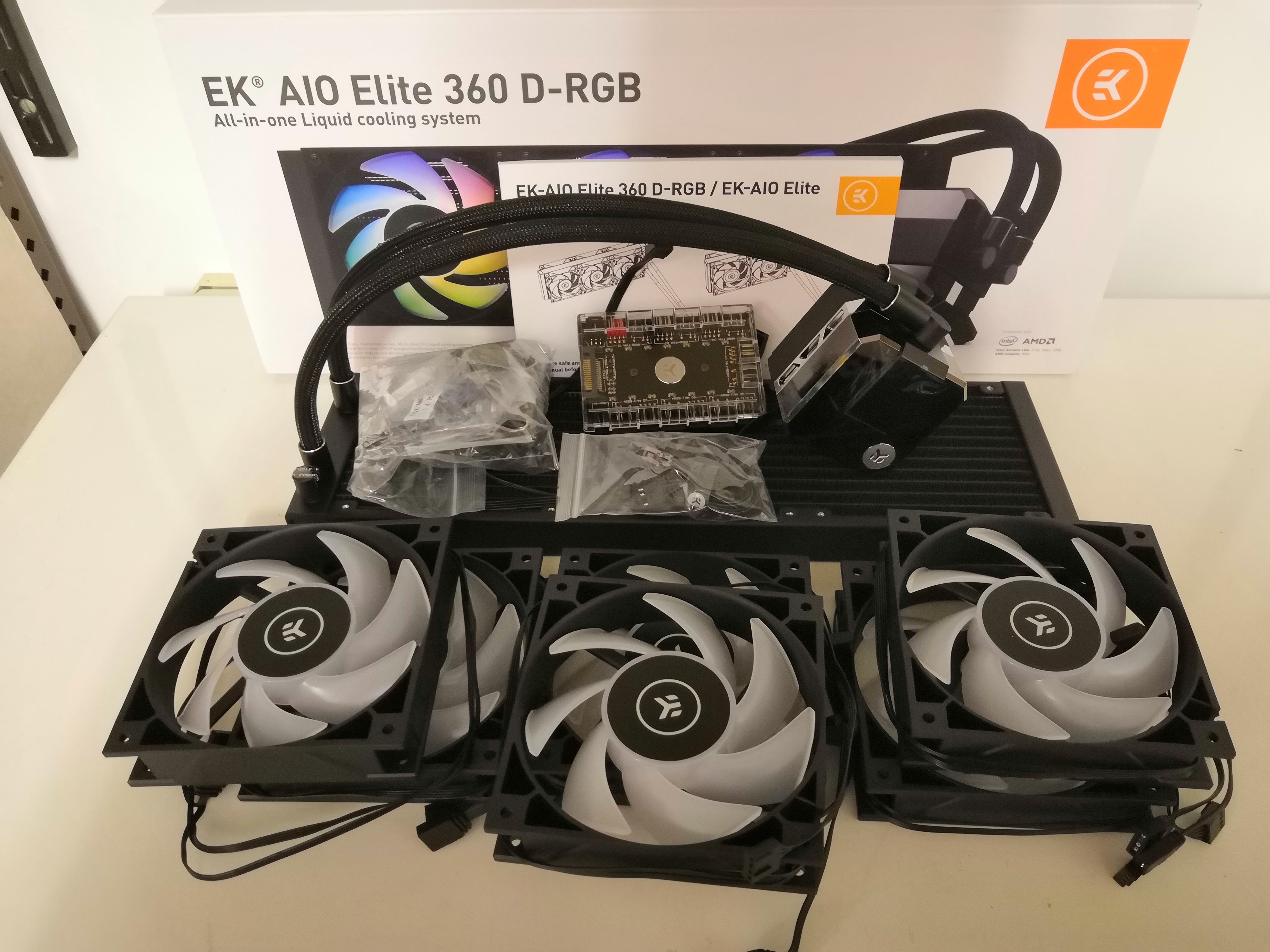

Lieferumfang:
1x AiO (Pumpe, Schläuche, Radiator)
6x EK Vardar S 120er D-RGB Lüfter
1x mounting Hardware Sockel AM4, LGA: 115x, 20xx, 1200
(LGA 1700 mounting Kit hat EK separat beigelegt)
1x Lüfter HUB (7x 4pin Lüfter Plätze & 7x A-RGB Plätze)
1x Anleitung/Handbuch
1x Tube Wärmeleitpaste (für ca. 3-4 Anwendungen)

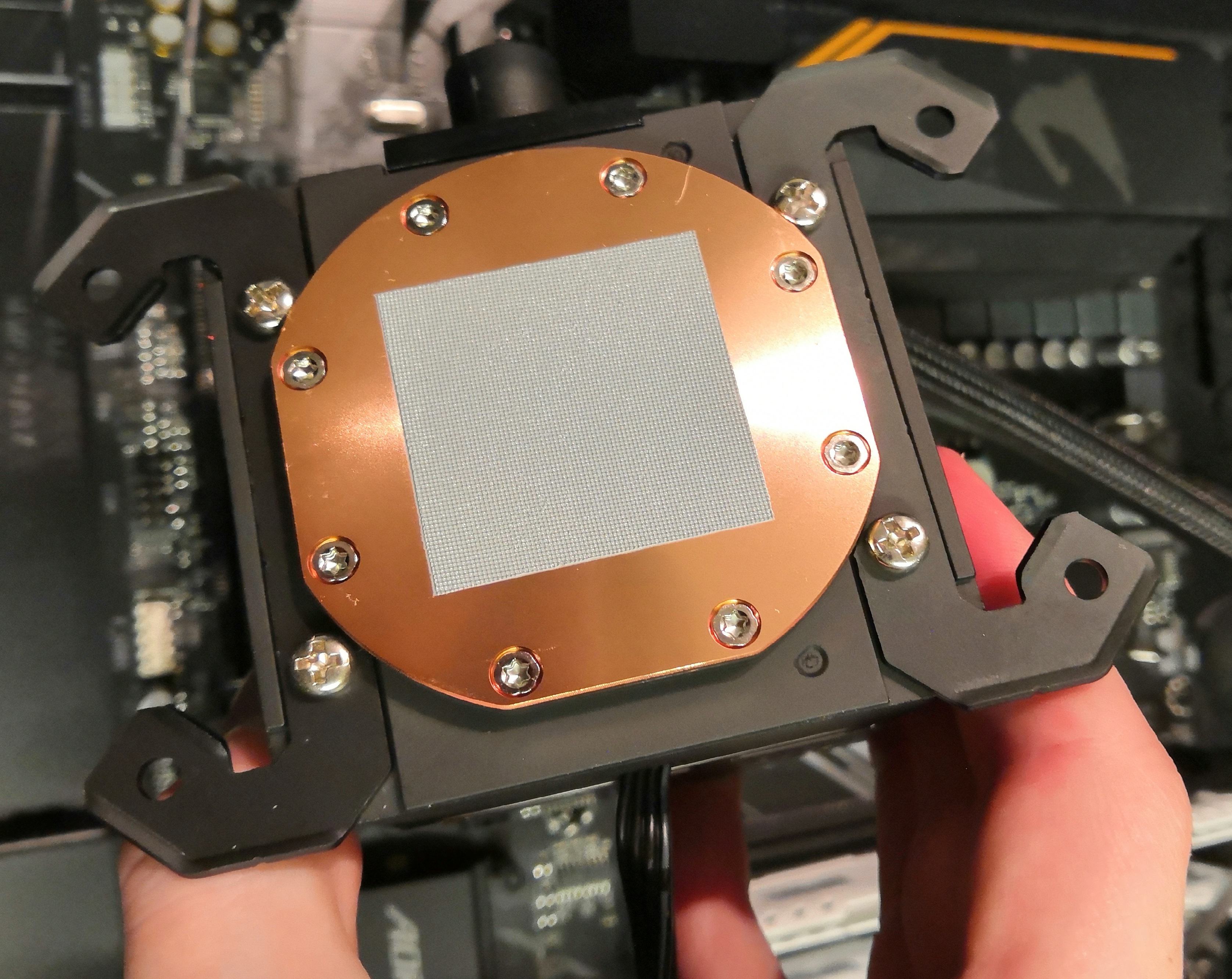

pel gehalten und ausführlich mit Bildern und Text im Handbuch beschrieben. Dank der Beschriftung auf den Schraubentüten weiß man direkt welche Schrauben benötigt werden. Außer das Anziehen der Daumenschrauben mit einem Schraubenzieher um den richtigen Anpressdruck zu bekommen, ist die Montage der Pumpe komplett ohne Werkzeug zu erledigen. Von der linken Seite der Pumpe gehen ein 4pin PWM und ein 5V A-RGB Kabel ab.

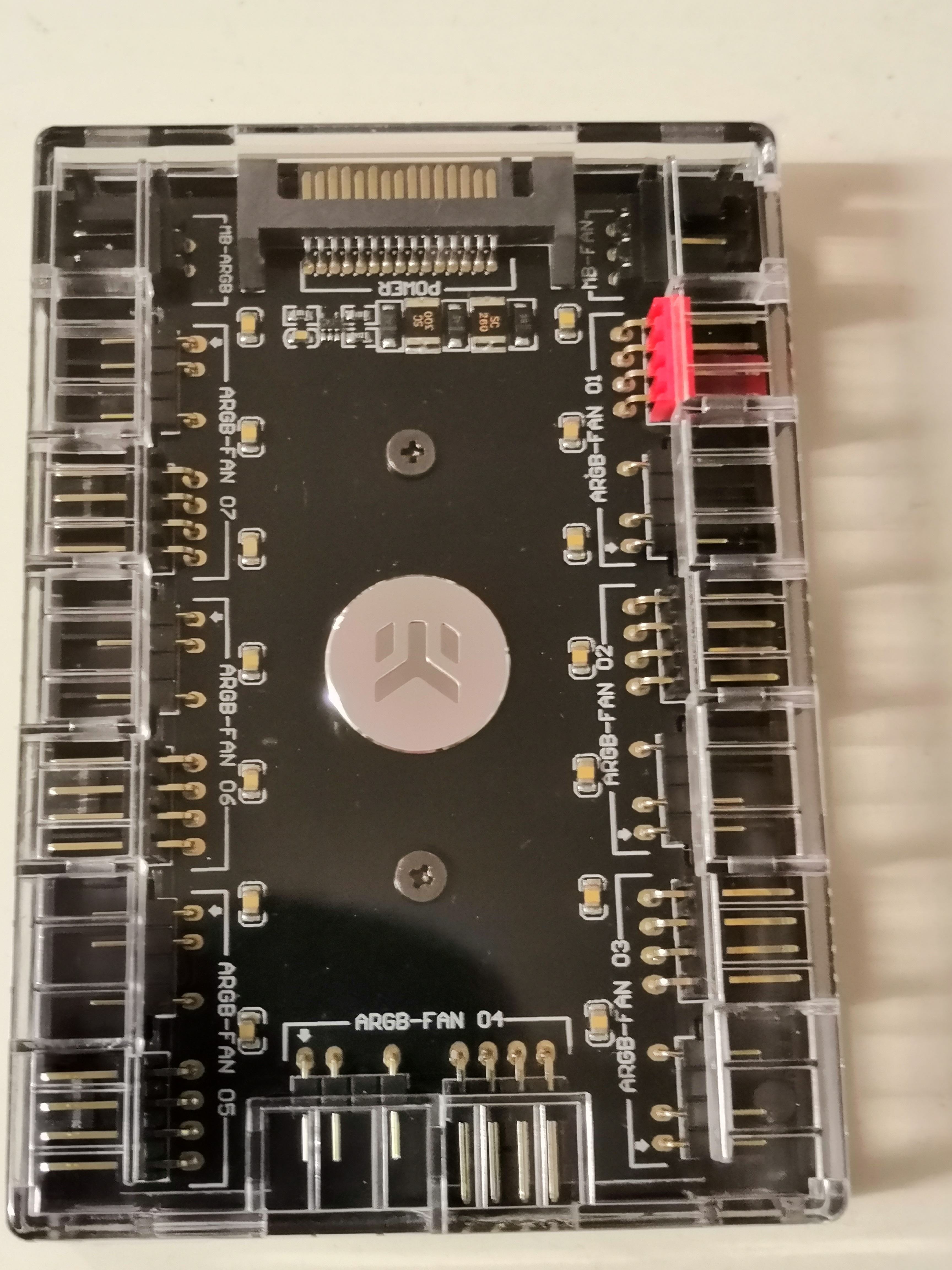

Die eigentliche Herausforderung stellt das Kabelmanagement der 6 Lüfter mit ihren PWM und RGB Kabeln da. Dafür liegt jedoch ein Hub von EK bei. Von diesem Hub war ich positiv überrascht. Der Hub ist magnetisch, hat Gummifüße und hat Schraubenlöcher wie eine 2,5“ SSD. Er bietet 7x 4pin-PWM und 7x 5V-ARG Plätze. Strom liefert ein Sata Anschluss. Vom Hub führt ein 4pin-PWM und ein 5V-ARG Kabel zum Mainboard. Beide Kabel sind modular.
Der Hub selbst ist auch gut durchdacht, denn die 5V-A-RGB Stecker rasten in den Hub ein. Das habe ich noch bei keinem anderen Hub gesehen.

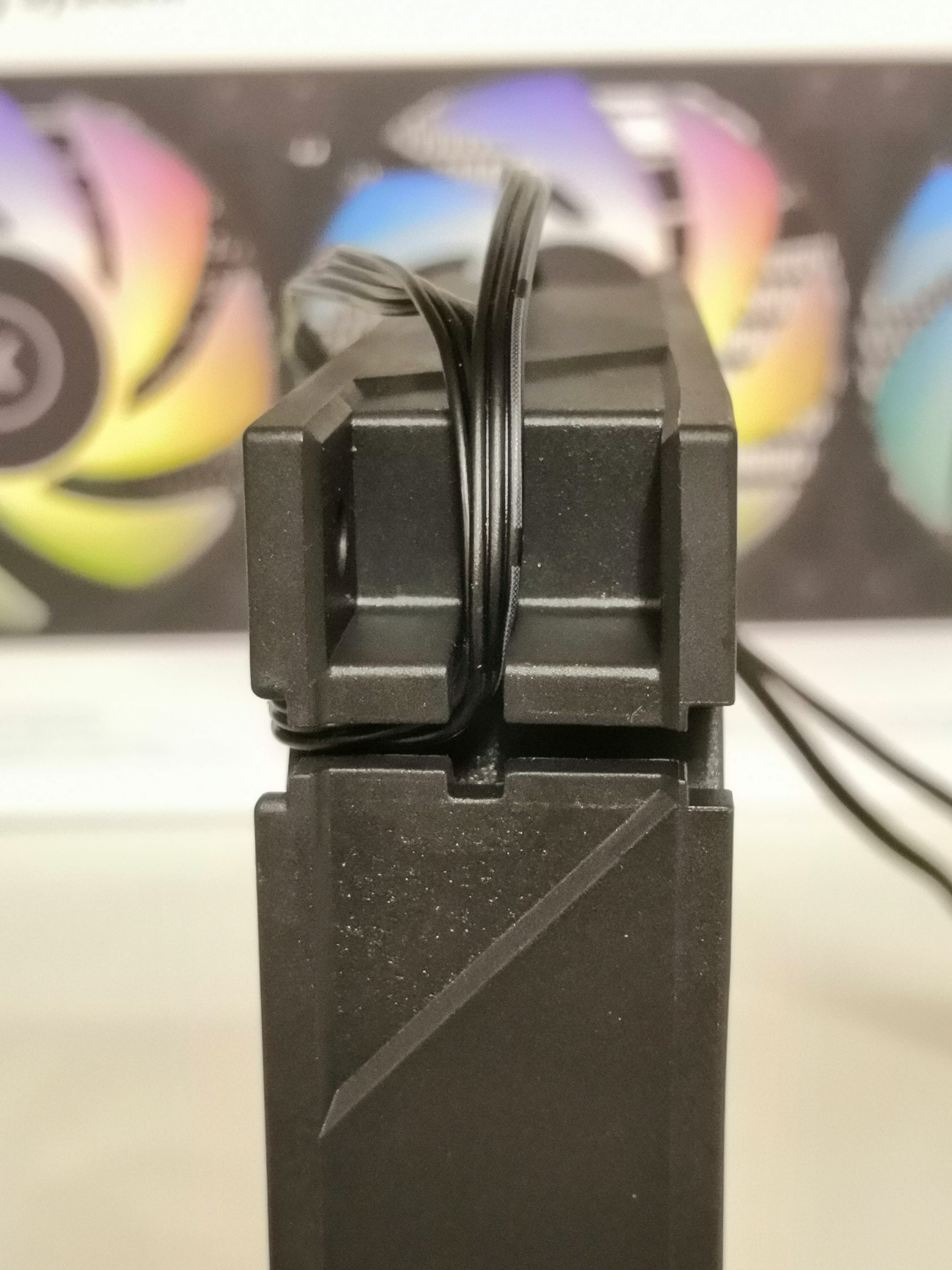

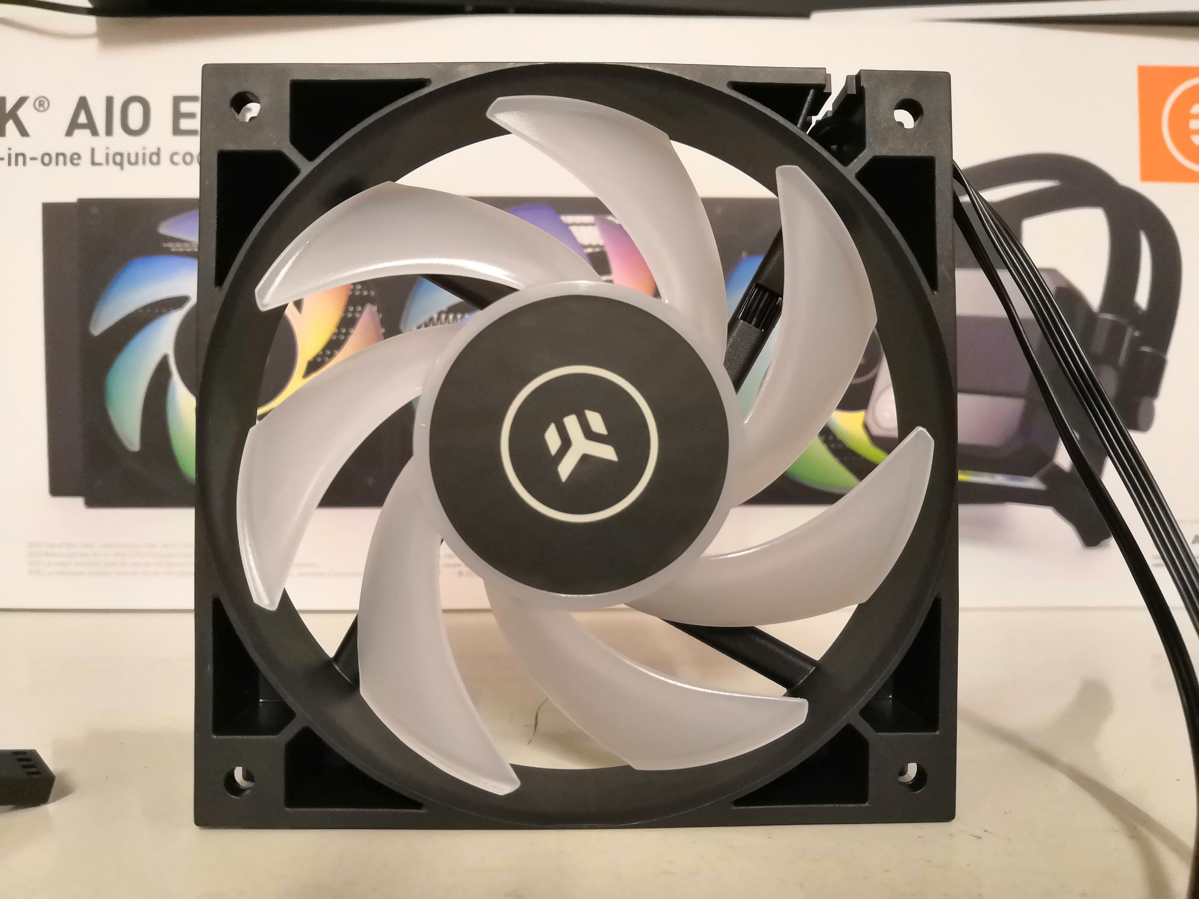

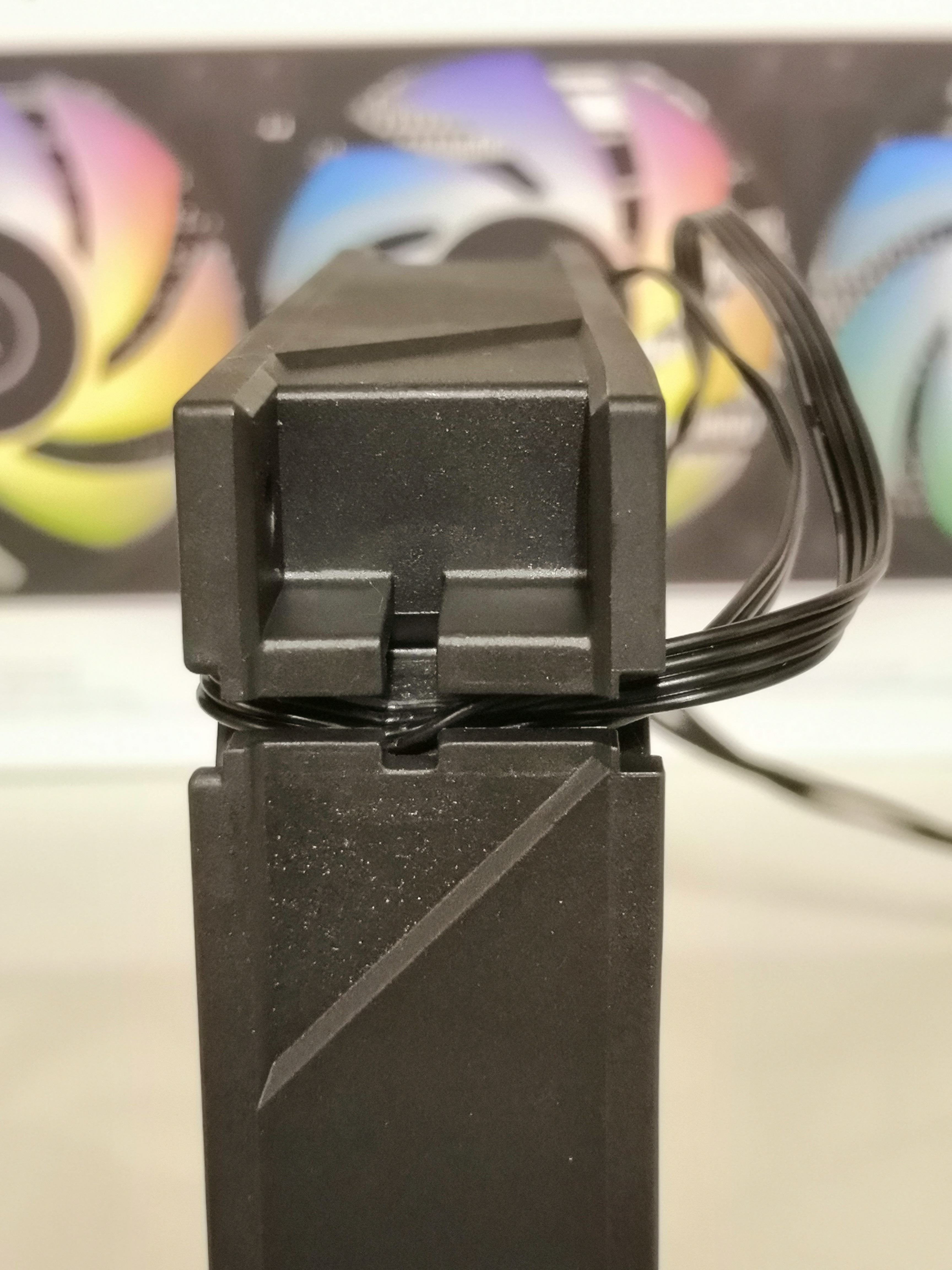

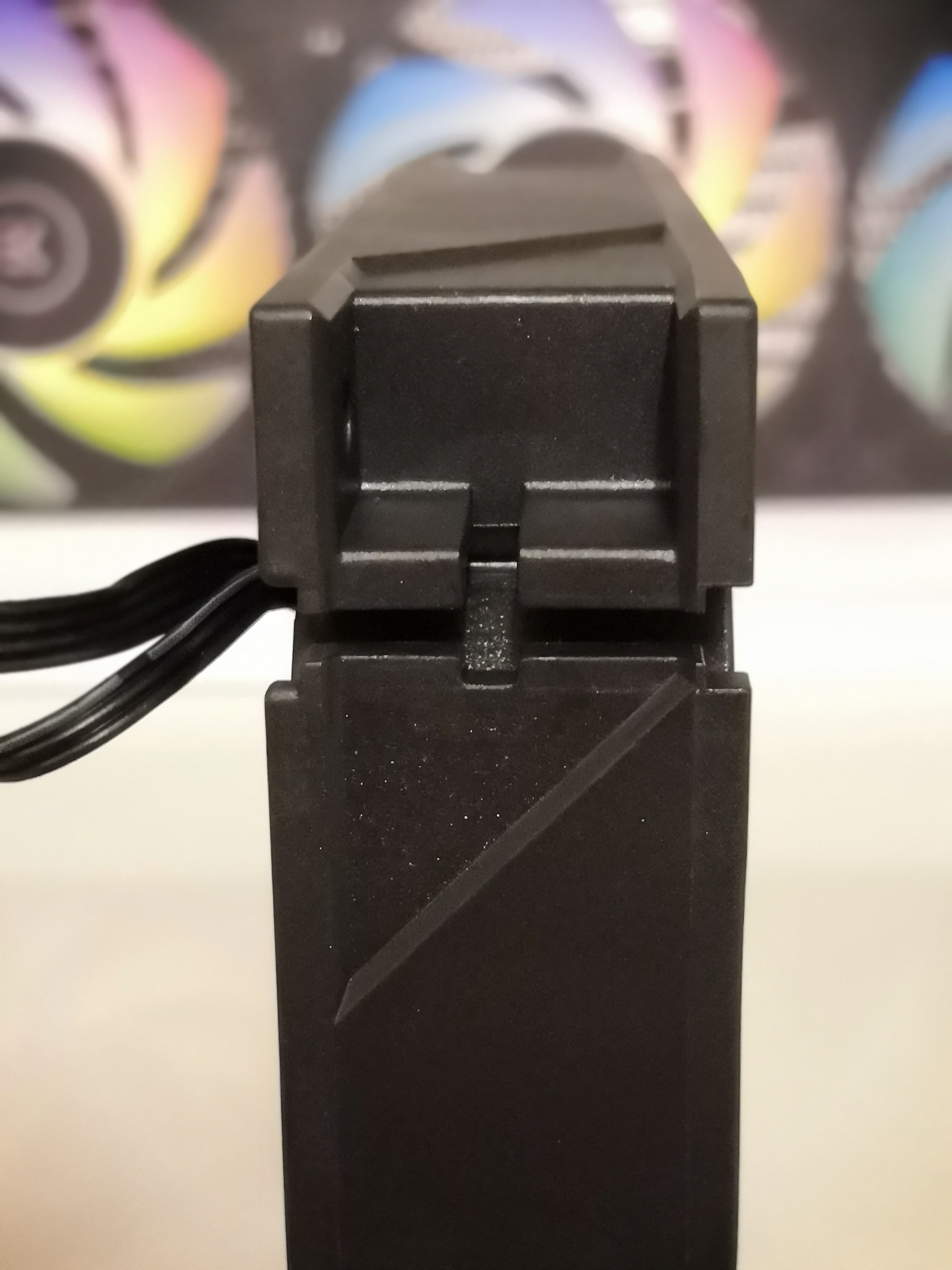

Die 6 EK Vardar S 120er D-RGB Lüfter bieten keine Schaumstoffpads, was sich aber als kein Problem darstellt. Die Lüfter laufen rund und erzeugen kaum bis keine Vibrationen. Zusätzlich bietet der Lüfterrahmen die Möglichkeit die beiden Kabel in jede Richtung zu legen ohne dass diese stark geknickt werden. Das 5V-ARG Kabel ist ein Y-Kabel, wodurch sich mehrere Lüfter (oder auch andere 5V-A-RGB Geräte) aneinander schließen lassen.

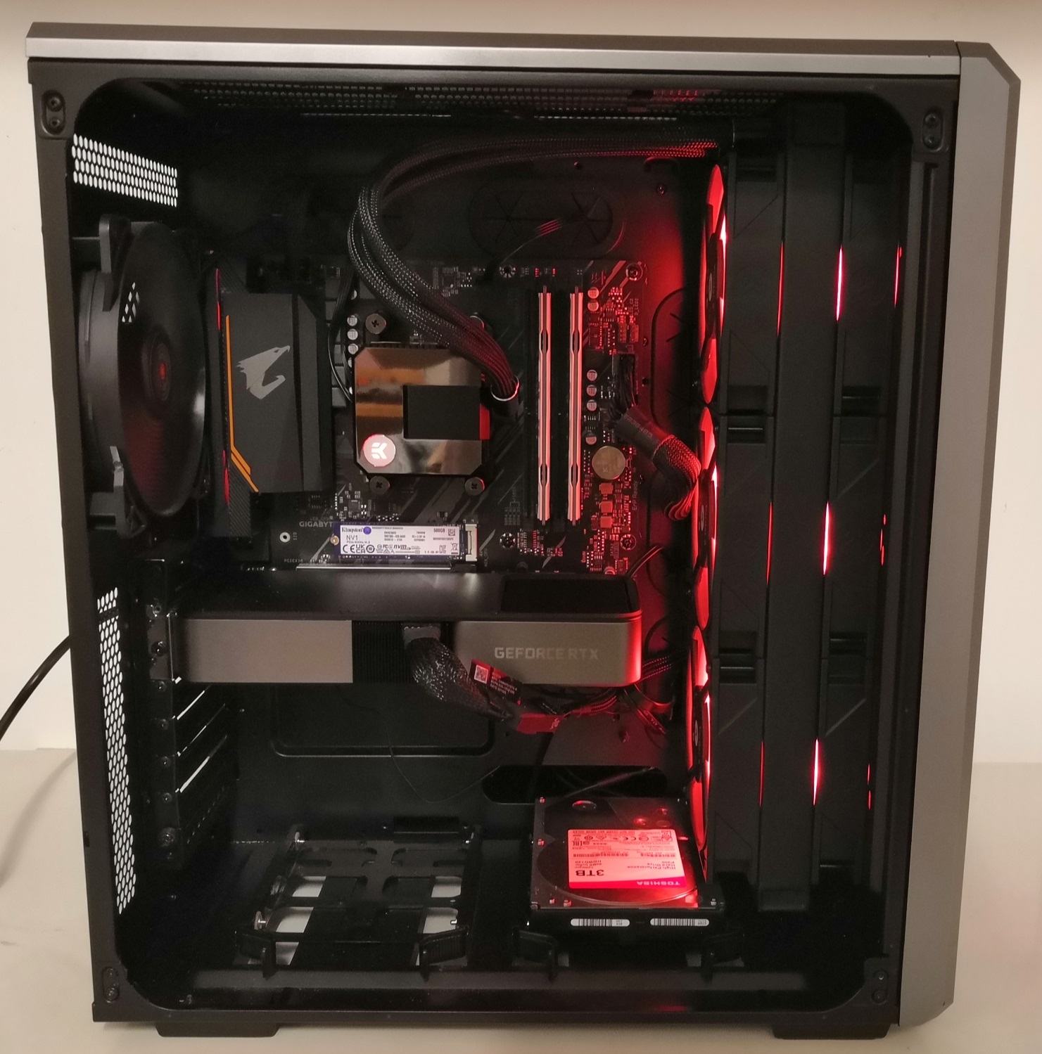

Gekühlt werden muss ein AMD Ryzen 7 5800X, welcher unter den Standard Powerlimits läuft. Lediglich der curve optimizer wurde im BIOS mit einem negativen Offset von 30 (=maximaler Wert) eingestellt. Die Folge davon war in etwa eine 100MHz Taktsteigerung sowie eine 3-5°C geringere Betriebstemperatur. Für die GPU power sorgt eine RTX 3070.
Zuerst wurden die beiden Kühler so eingestellt, dass sie beide mit etwa 18,5dB laufen. Bitte den genauen Wert der Lautstärke nicht zu ernst nehmen, denn die Messung mit einer Handy-App ist alles andere als kalibriert und somit nur mit Messwerten der App vergleichbar. Um die Lautstärke ins Verhältnis zu setzten: Die beiden Kühler waren so eingestellt, dass sie etwas lauter als eine Toshiba P300 3TB 3,5“ HDD im Leerlauf sind. Die Lüfter haben einen weiten Regelbereich von 550-2200RPM. Bei 550RPM sind sie unhörbar, doch das ändert sich schnell mit steigender Drehzahl. Bei 2200RPM sind sie wirklich laut. Hier sollte die eigene Lüftersteuerung gut angepasst werden, denn schon bei geringen Drehzahlen wird einiges an Luft bewegt.

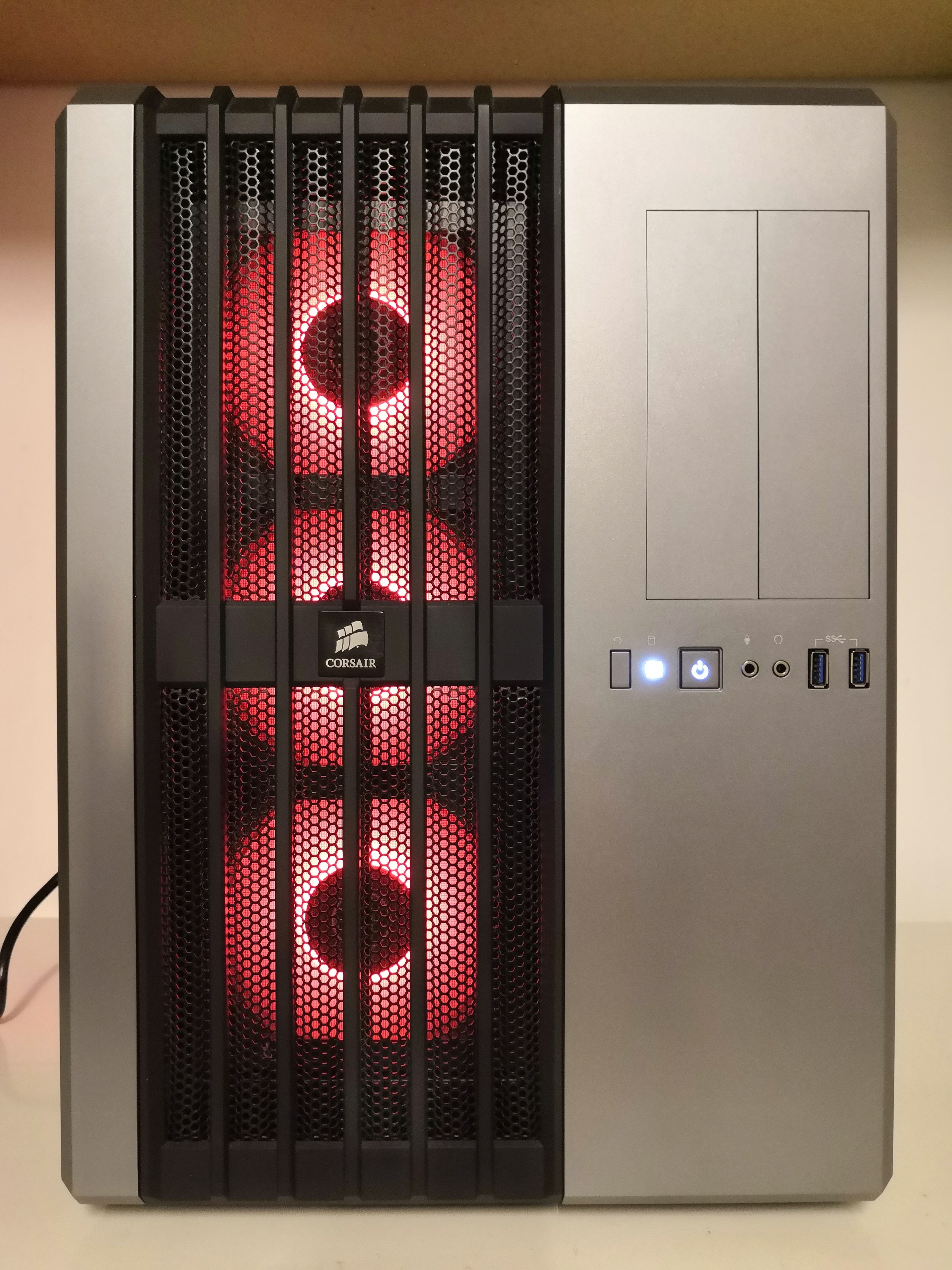

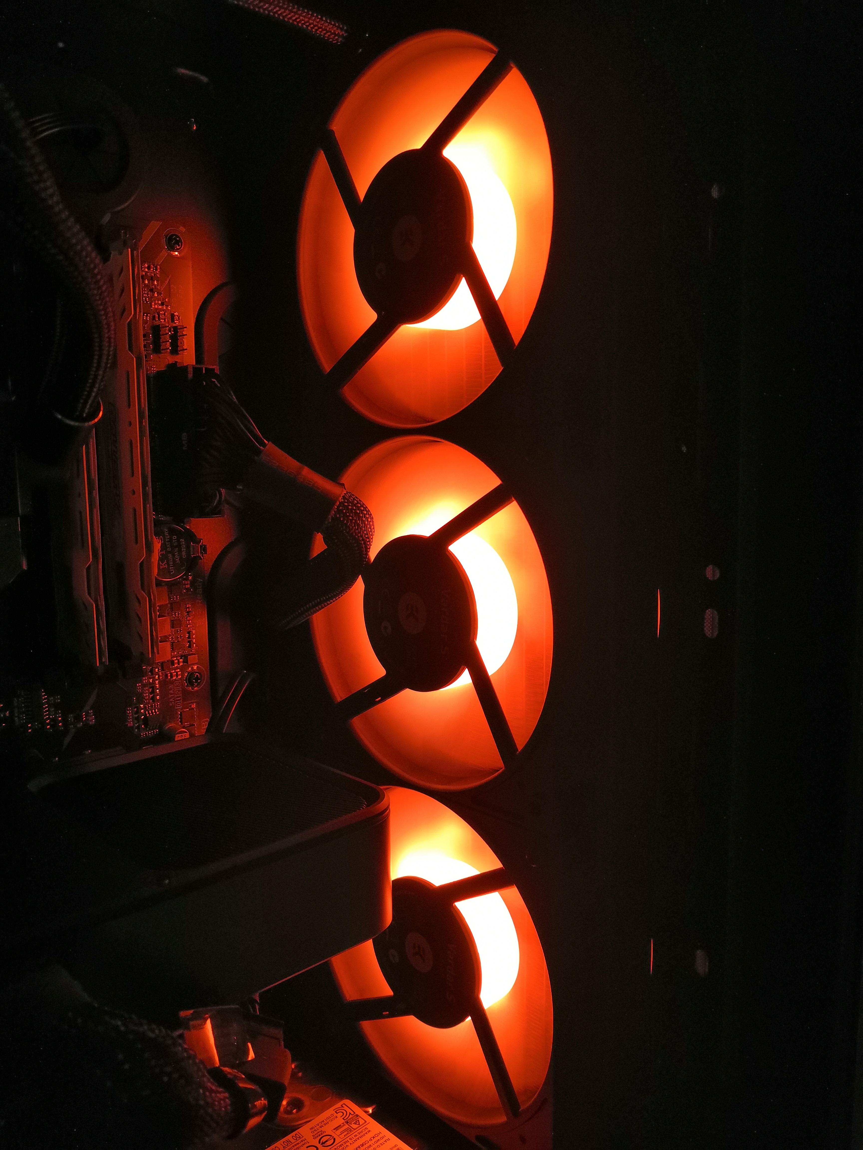

Das in den Pumpenblock eingelassene EK Logo leuchtet wie die Lüfter in allen erdenklichen Farben. Dabei ist das Logo im Pumpenblock eher dezent beleuchtet. Die 6 Vardar S Lüfter hingegen bieten eine Ausleuchtung der ganzen Lüfterblätter, welche sehr gleichmäßig und hell sind.
Zur Steuerung der LEDs wird die Mainboardhersteller eigene Software benutzt. Alternativ steht es einem natürlich auch frei den 5V-A-RGB Header an einen anderen Controller seiner Wahl zu stecken.
Die Steuerung klappte einwandfrei, wie auch zu erwarten, da EK keine eigenen Stecker, sondern den standardisierten 5V-A-RGB Stecker nutzt.
