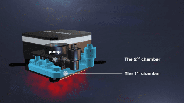

Dual-Chamber-Wasserblock
Das patentierte Dual-Chamber-Design isoliert die Pumpe vom erwärmten Kühlmittel und verlängert die Lebensdauer des Kühlers.
Das kalte Kühlmittel gelangt mit der Pumpe in die erste Kammer und wird dann durch die Kühlplatte gepresst, wobei die Wärme aufgenommen wird. Das erwärmte Kühlmittel wird in der zweiten Kammer gesammelt und anschließend zum Radiator zur Abkühlung transportiert.

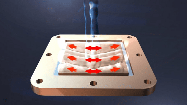

Central Coolant Inlet (CCI) Design
Der Central Coolant Inlet (CCI) injiziert das Kühlmittel an der heißesten Stelle der CPU, um die Kühlleistung zu erhöhen. Die Shunt-Channel-Technologie (SCT) der Kühlplatte verkürzt den Kühlmittelflussweg und führt zu einer schnelleren Wärmeübertragung.
