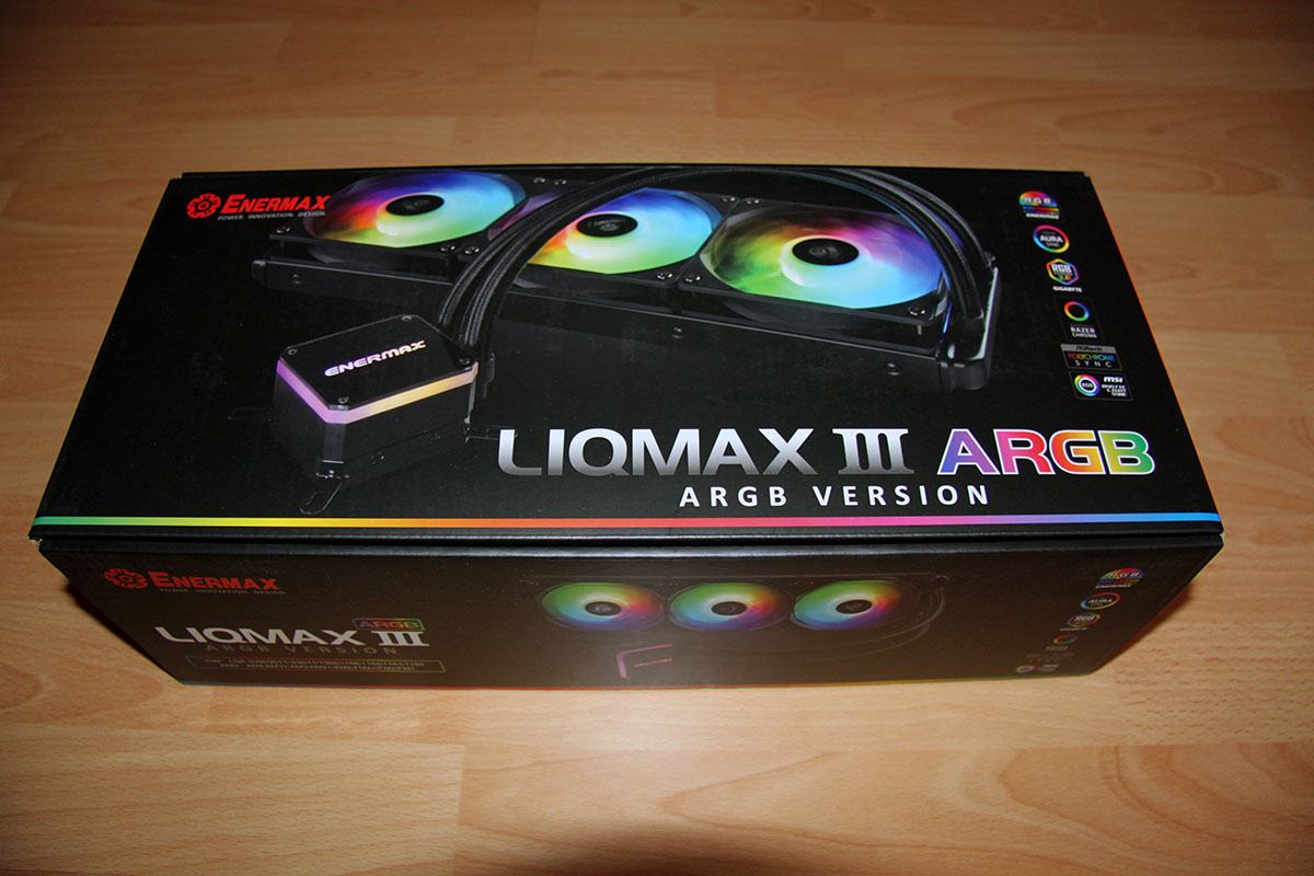

Die AIO kommt in einem bunt bedrucktem Karton daher, alle wichtigen Informationen sind auf dem Äußeren zu finden.
Im praktisch aufgeteiltem Inneren sind alle Einzelteile übersichtlich und leicht zugänglich verstaut.

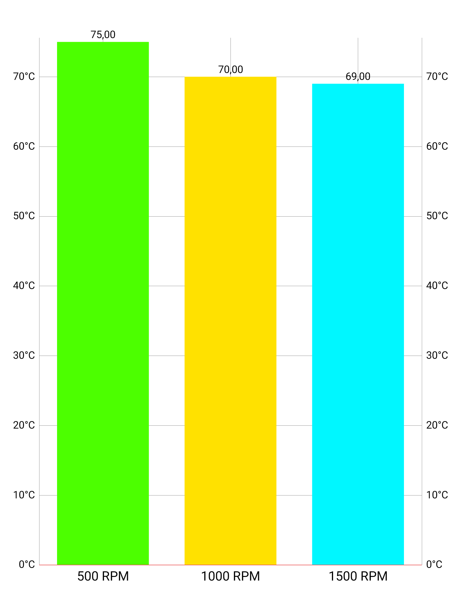

Zuerst einmal das Wichtigste: die Liqmax III kühlt meine CPU zuverlässig und bei Lüftergeschwindigkeiten bis 1000 RPM auch für mich völlig geräuschlos. Bei 1500 RPM/Fullspeed sind die Lüfter doch schon deutlich wahrnehmbar, wenn auch nicht extrem störend.
Vergleicht man jedoch die Kühlleistung, ergibt sich lediglich ein Unterschied von 1 °C zu den viel angenehmeren 1000 Umdrehungen. Die Lüfter arbeiten demnach im oberen Drehzahlbereich weniger effektiv und werden von mir eher für den mittleren Bereich empfohlen. Dort arbeiten sie wirklich ruhig und kühlen nur minimal schlechter.
Da ich keine Möglichkeit habe die Lautstärke zu messen, schildere ich hier nur mein subjektives Empfinden bei normaler Geräuschkulisse. Dies kann natürlich bei jedem anders ausgeprägt sein und evtl. bei einem offenen Gehäuse nochmals anders ausfallen.
Getestet habe ich jeweils 30 Minuten unter Prime 95 (Version 26.6) bei einer Raumtemperatur von 22 °C. Die Pumpe lief dabei auf voller Geschwindigkeit (3200 Umdrehungen). Bei der Test-CPU handelt es sich um einen Ryzen 3700x (@ Stock).
