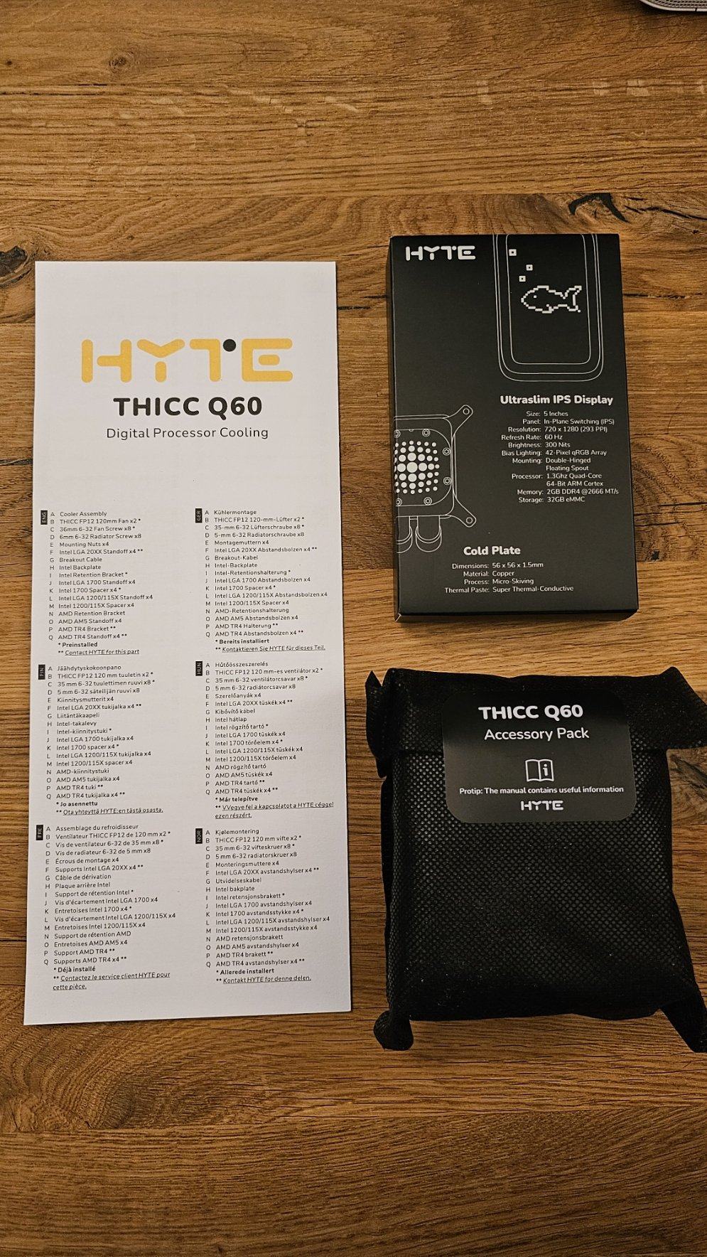

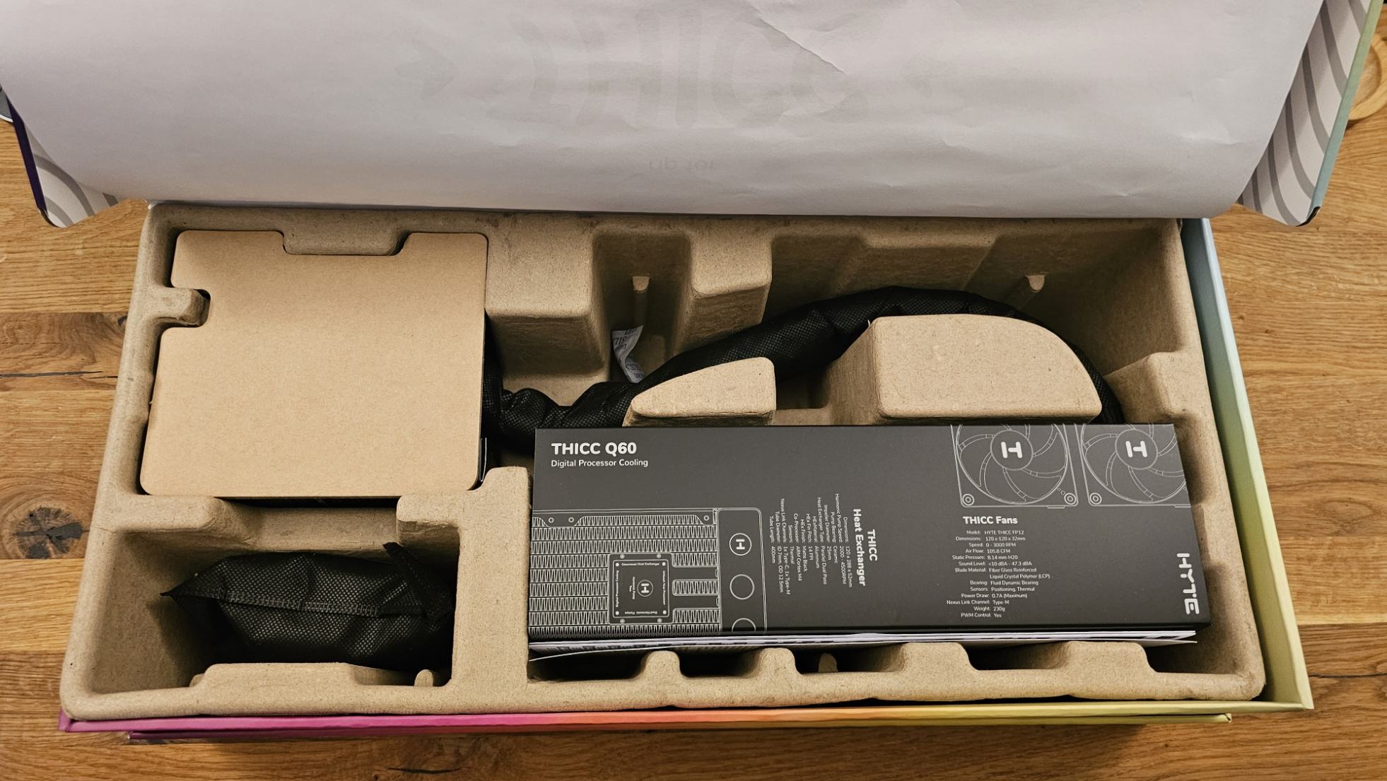

Unboxing:
Die AIO ist in einen superschönen Karton verpackt.
Alles ist gut und übersichtlich aufgeteilt. HYTE hat sich hier echt viel Mühe gegeben. Es fühlt
sich nicht wie ein „Massenprodukt“ an, eher wie ein sehr hochwertiges Einzelstück. Ich hatte
das Gefühl, „ich habe hier was ganz Tolles in der Hand!“

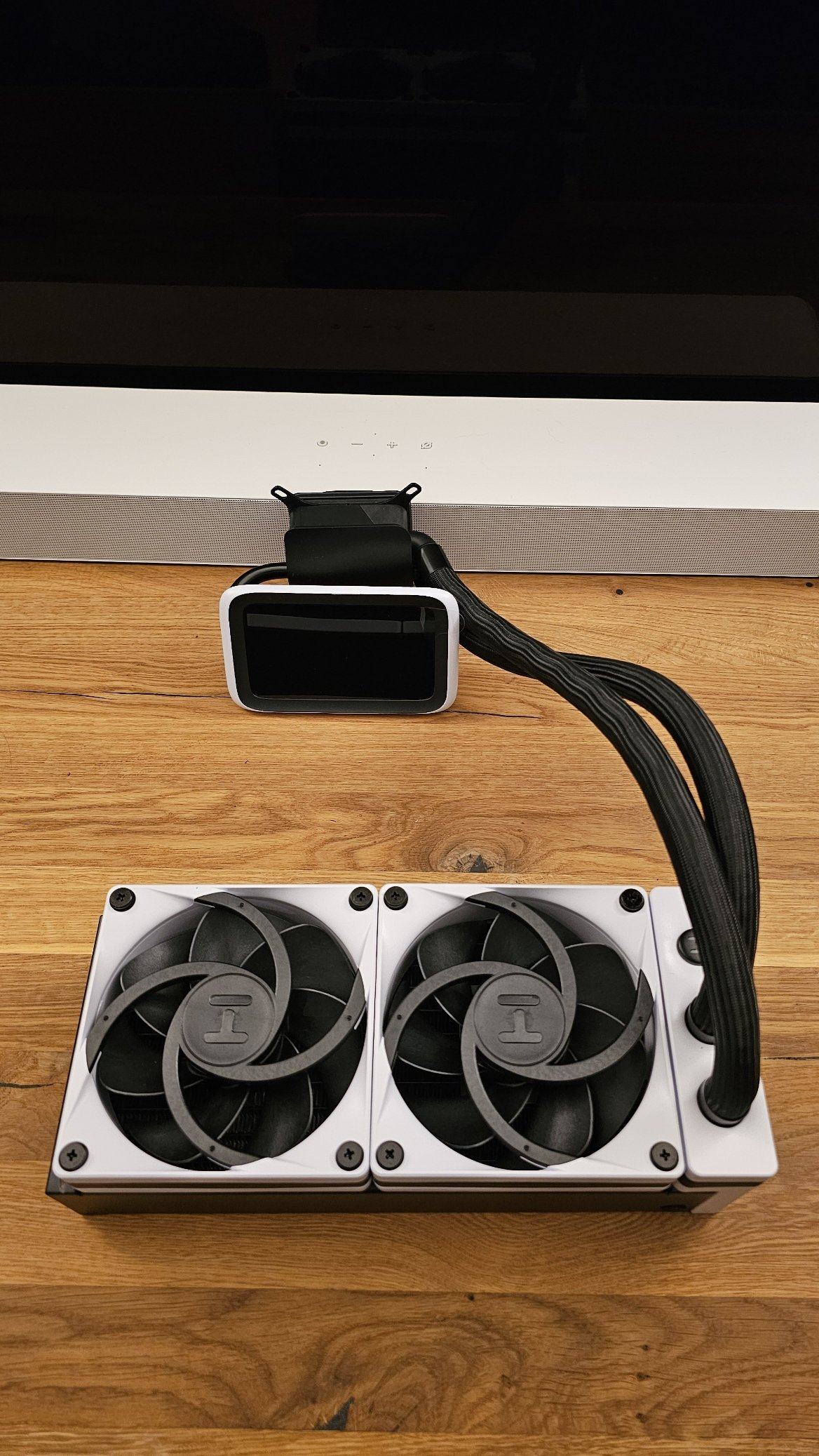

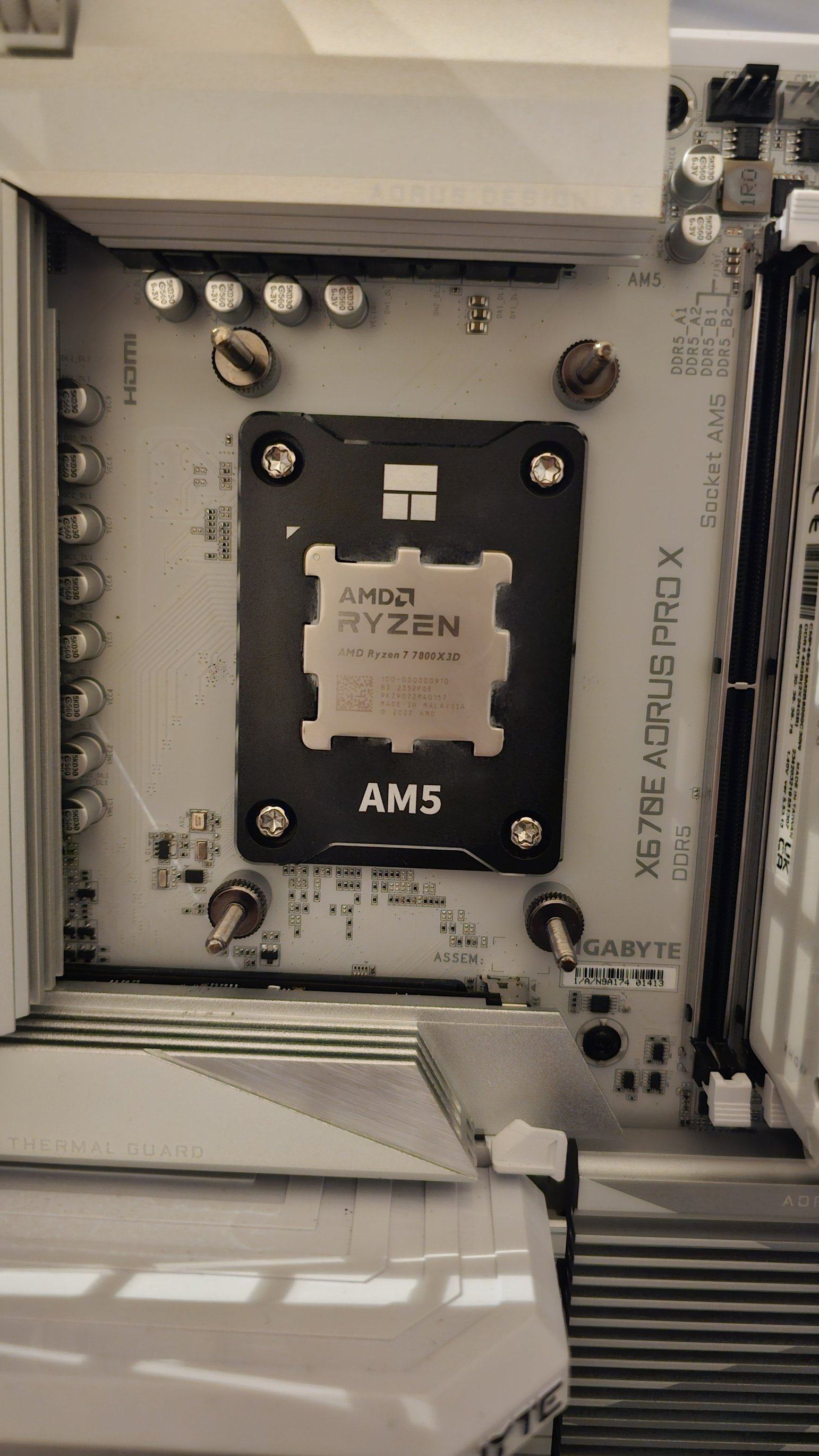

Montage & Installation:
Die Montage verlief überraschend einfach. Ich musste nur 4 Schrauben an meinem
Mainboard befestigen und schon war die Sache schon fast erledigt. Noch das AMD-Bracket
auf den AIO Kopf wechseln, was echt Kinderleicht war und innerhalb von 10 Sekunden
geschah. Solch einen einfachen Aufbau hatte ich bei noch keiner AIO.

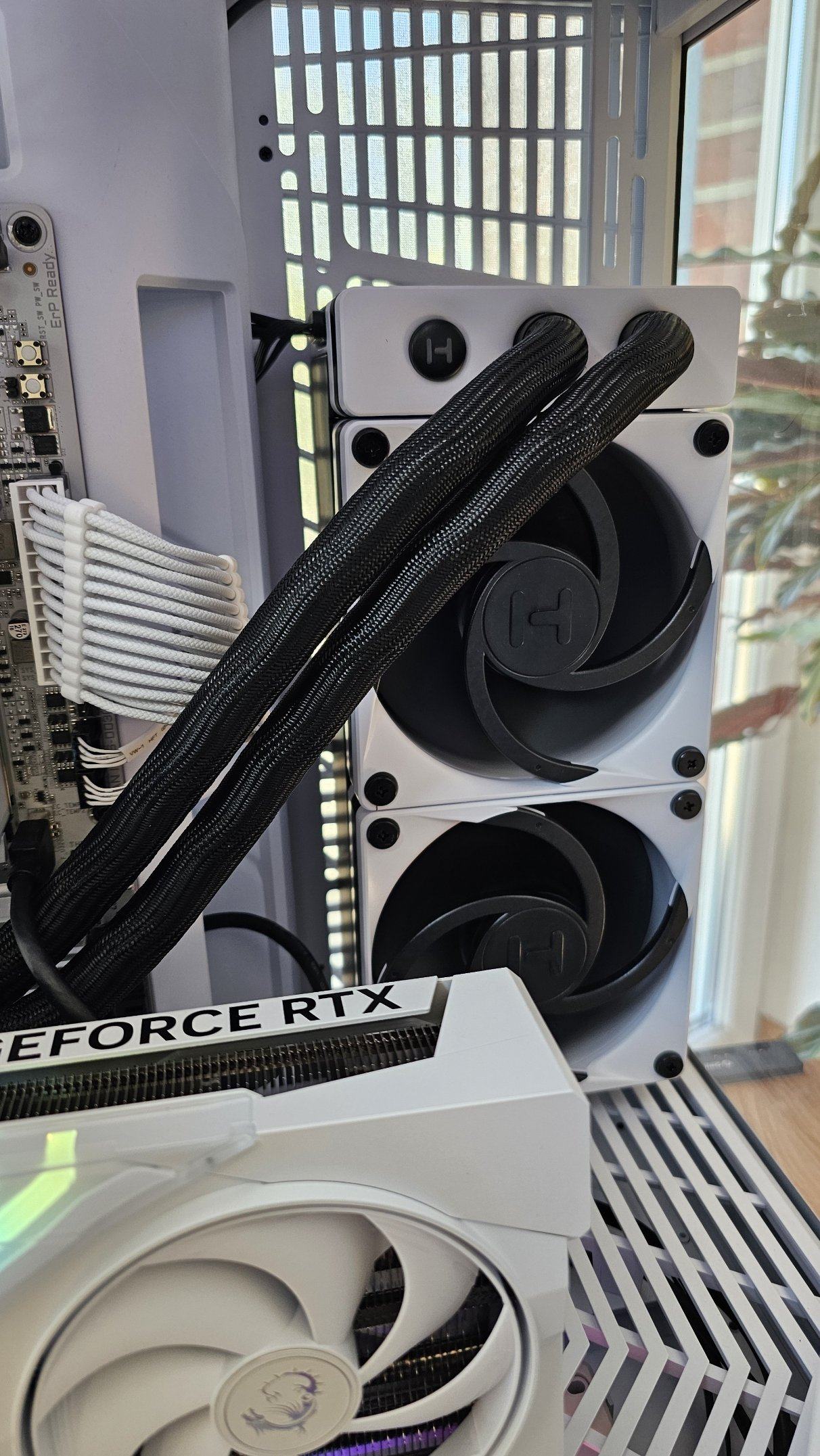

Was allerdings zum Problem werden „kann“, ist die Größe des Radiators. Aufgrund der dicke
passt die AIO nicht in jedes Gehäuse rein. Im Deckel habe ich die AIO nicht reinbekommen,
obwohl ich eigentlich ein großes Gehäuse habe. Ich habe diese dann ohne Probleme in der
Seite reinbekommen. Die Wärmeleitpaste ist bereits vorher auftragen und wird durch eine

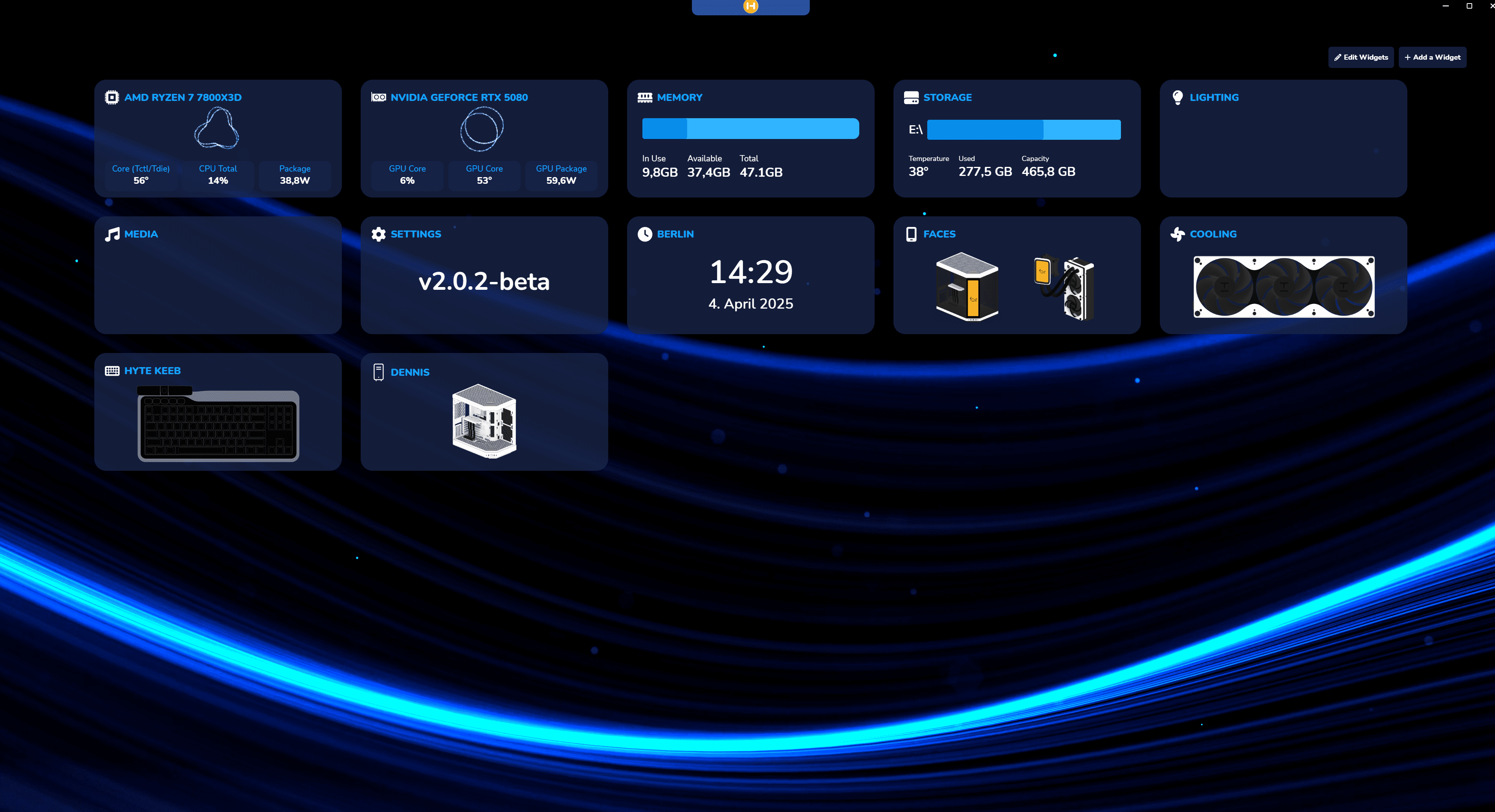

Software:
Nun kommen wir leider zum Sorgenkind..
Leider hatte ich mehrmals die Probleme, dass die hauseigende Software von Nexus leider
Probleme dabei hatte, die AIO zu finden. Ich musste das Programm mehrmals neu starten,
sowie auch neu installieren. Auch bei kompletten Stromverlust des Systems, kommt es ab
und zu dazu, dass die Software die AIO nicht erkennt. Da muss nachgebessert werden!

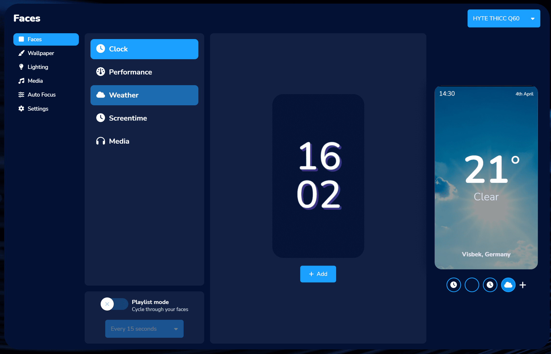

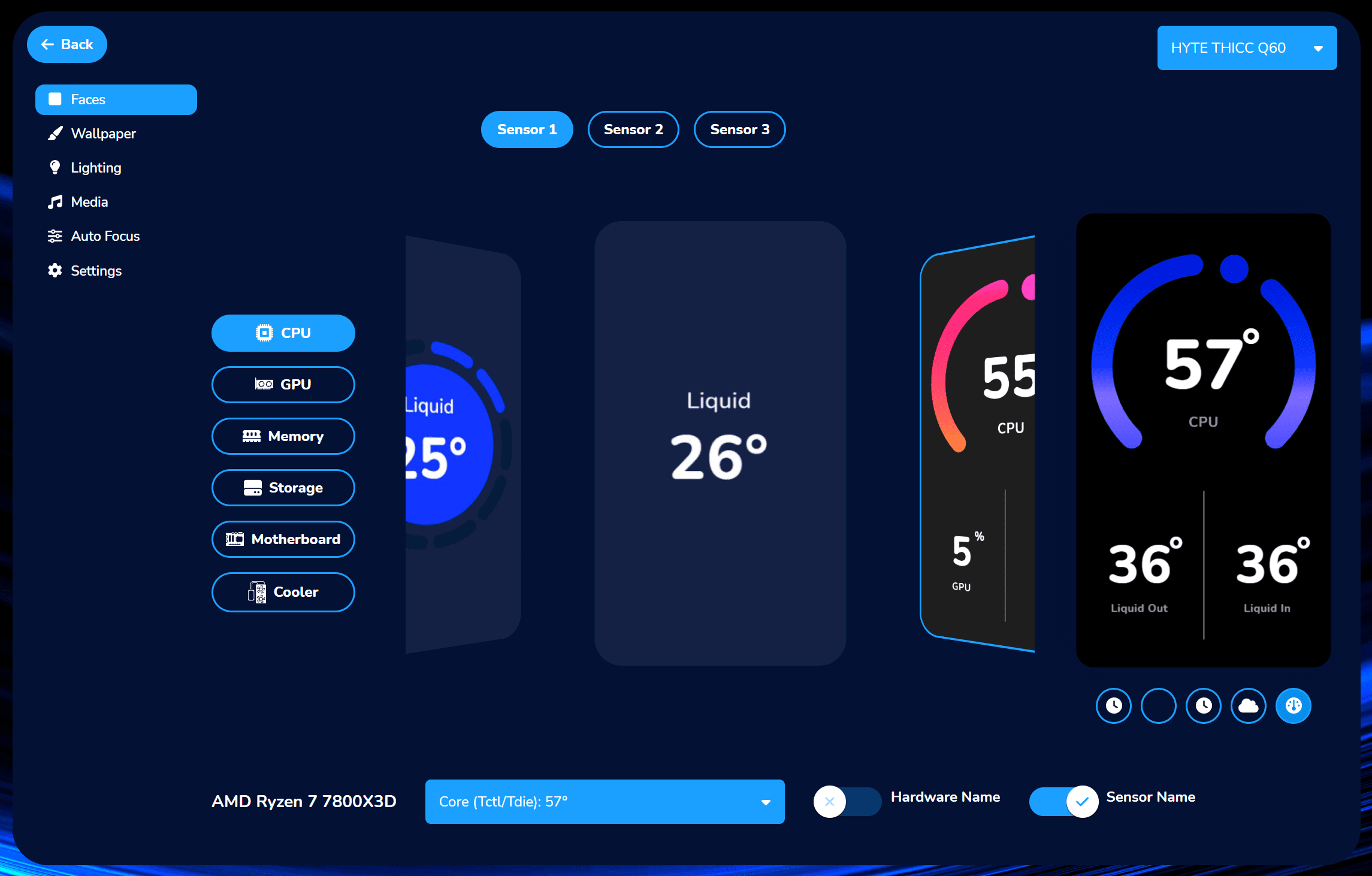

Sobald die Software allerdings die AIO erkennt, gibt es sehr viele Einstellungsmöglichkeiten.
Man kann sich als Beispiel die Temperatur auf dem Display anzeigen lassen, sowie das
Wetter oder auch ganze Videos. Hier gibt es kaum etwas, was das Display nicht kann. Es
gibt viele Spielerein und für jeden ist etwas dabei.

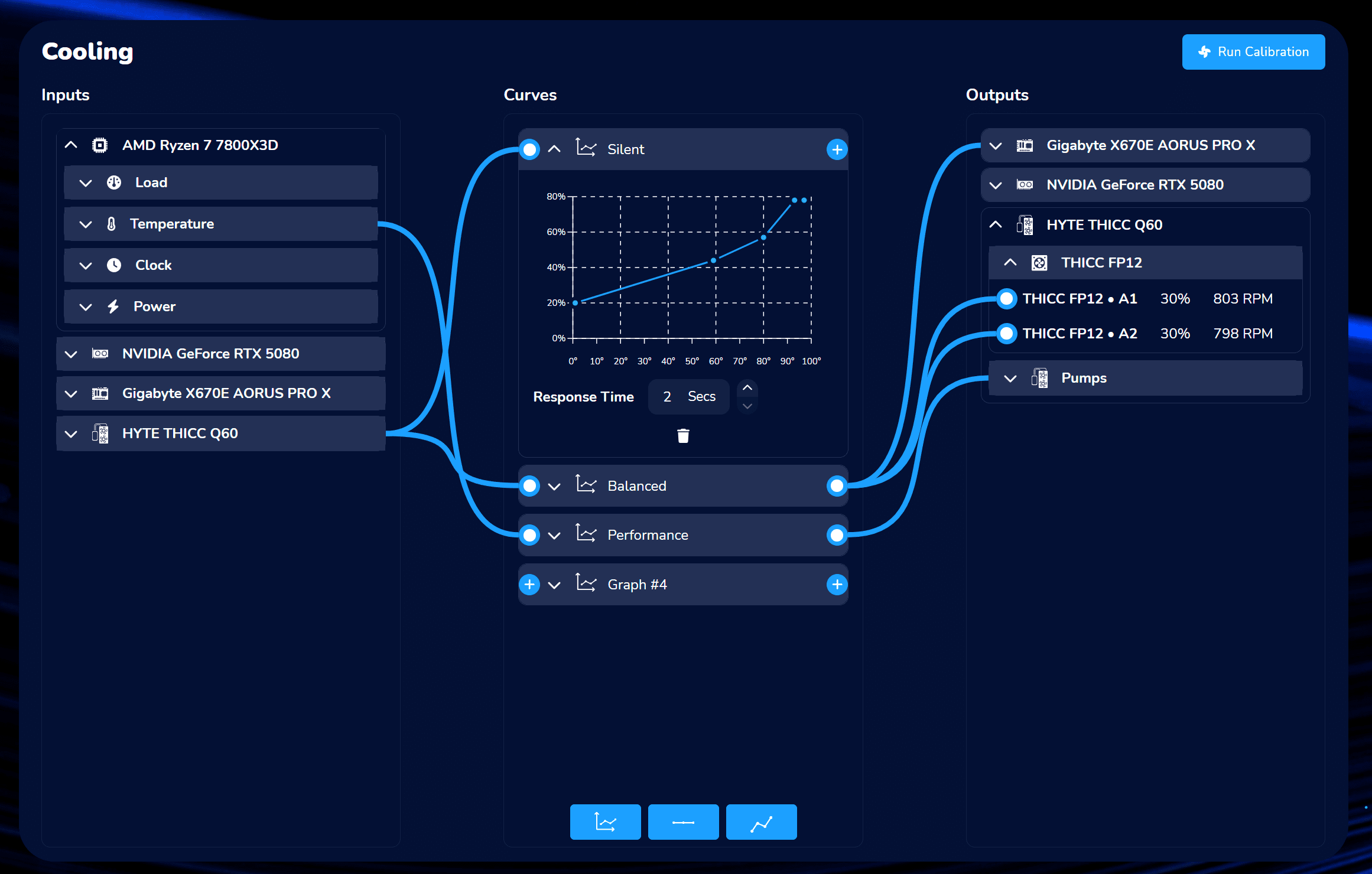

Die Lüftersteuerung funktioniert meiner Meinung nach sehr gut, man kann alle Mainboard
Lüfter sowie AIO Lüfter und die Pumpe separat steuern. Man kann jeden Lüfter auch eine
eigene Kurve zuweisen. Hier gibt es auch viele Spielerein und ich habe nichts vermisst.
Allerdings musste ich bei meiner AIO feststellen, dass meine Pumpe nur mit maximal 69%
lief. Ich habe alles versucht, habe sie aber nicht höher bekommen. Ob es sich hierbei auch
um ein Softwareseitiges Problem handelt, kann ich leider nicht sagen. Allerdings würde man
die Pumpe wahrscheinlich eh nicht höher als diese %-Zahl regeln.
Pro:
- Vielseitige Steuerung
- Viele Einstellungsmöglichkeiten
- Tolle Lüftersteuerung
Kontra:
- Unausgereifte Software
- Probleme beim Erkennen der AIO
- Pumpe konnte nicht weiter als 69% geregelt werden

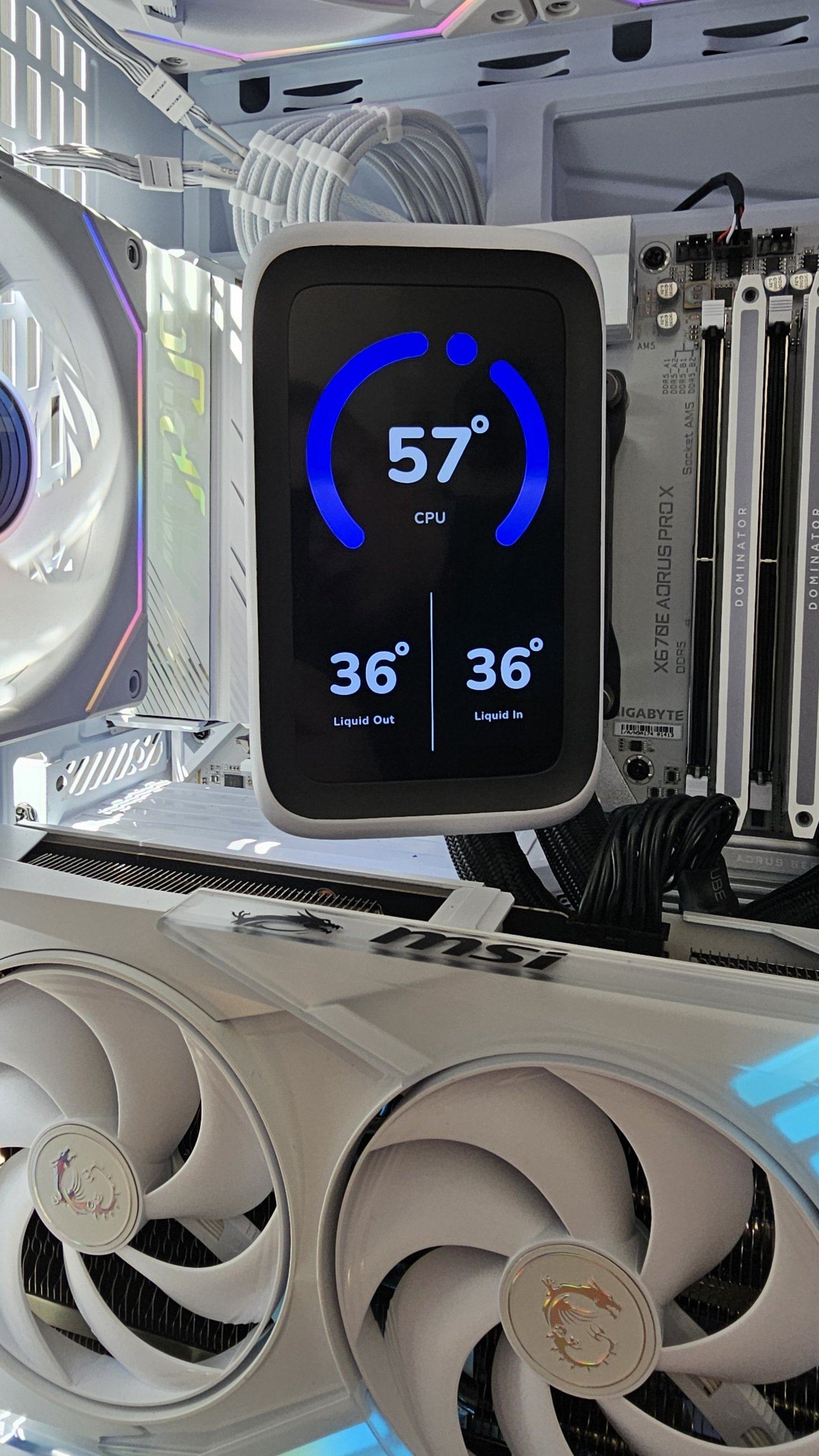

Leistung:
Bei der Leistung habe ich derzeit leider kein Vergleichswert, da meine aktuelle AIO nicht ganz rund läuft
und ich wollte euch ungern mit falschen Zahlen füttern. Natürlich habe ich die THICC Q60 im Cinebench24
durchlaufen lassen und die Temperaturen waren für eine 240 AIO sehr gut!
Im Cinebench24 Multicore habe ich folgende Testergebnisse erhalten:
>> Bei einer Lüfterdrehzahl von 35% und einer Pumpengeschwindigkeit von 50% lag die Temperatur im Durchschnitt bei 83,5°C..
>> Bei einer Lüfterdrehzahl von 50% und einer Pumpengeschwindigkeit von 69% lag die Temperatur im Durchschnitt bei 82,4°C..
Alle Messungen resultieren aus 30 Minuten Cinebench24. Die Zimmertemperatur lag bei ca. 22 Grad.
Wie man sieht, sind die Temperaturen für meine Verhältnis völlig in Ordnung.
Allerdings könnte es für meine Verhältnisse noch 3-4 Grad kühler sein.

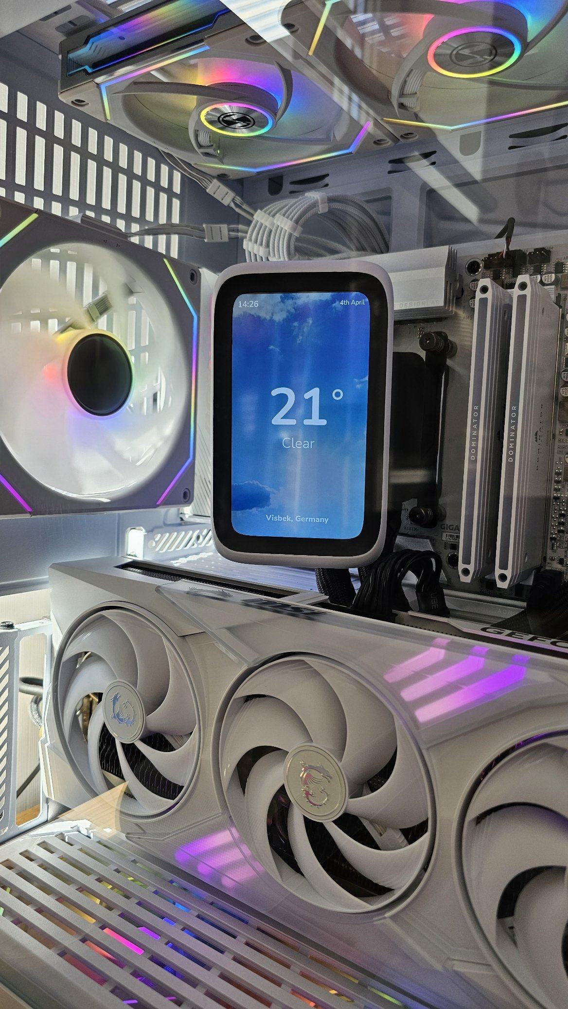

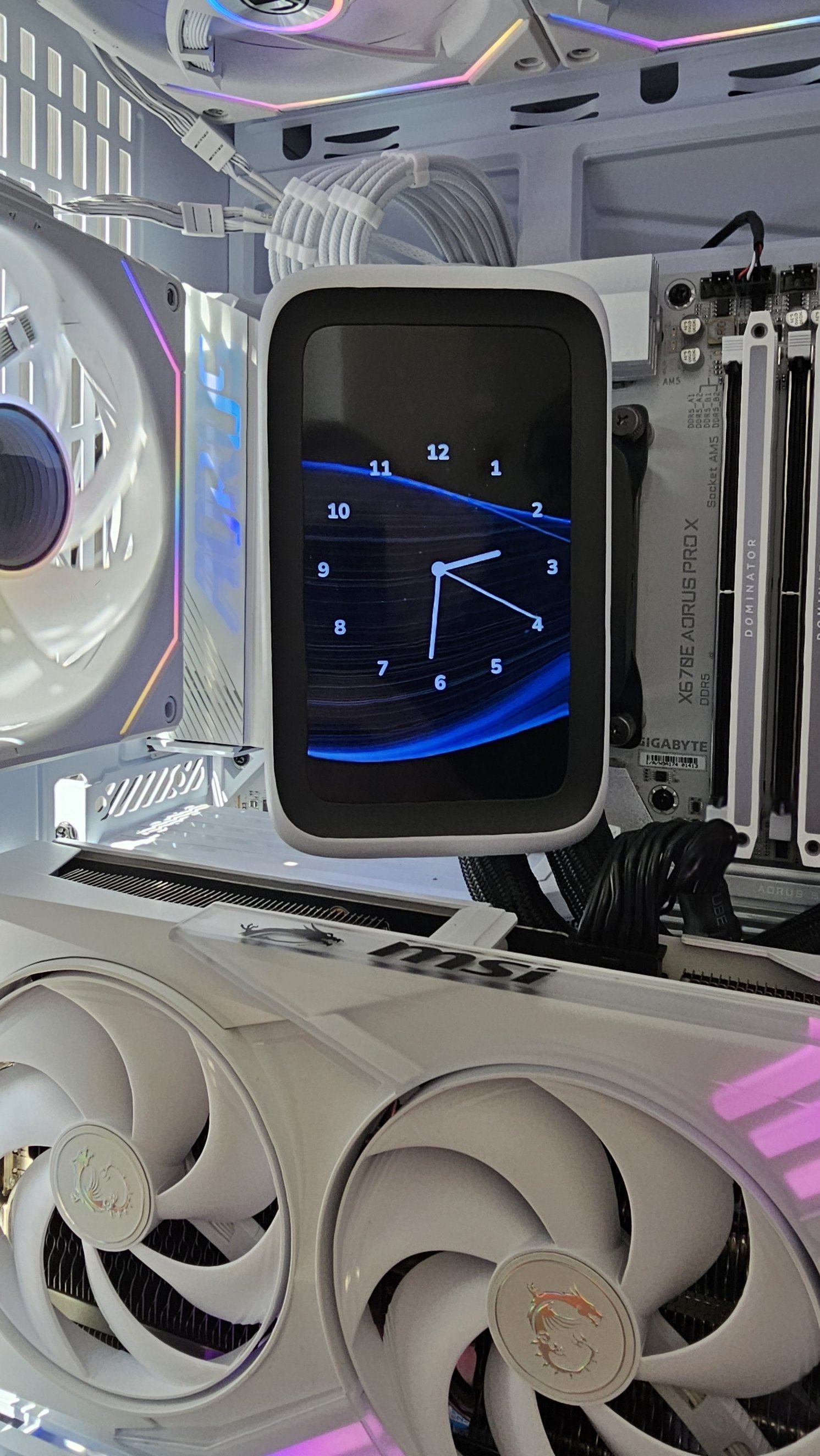

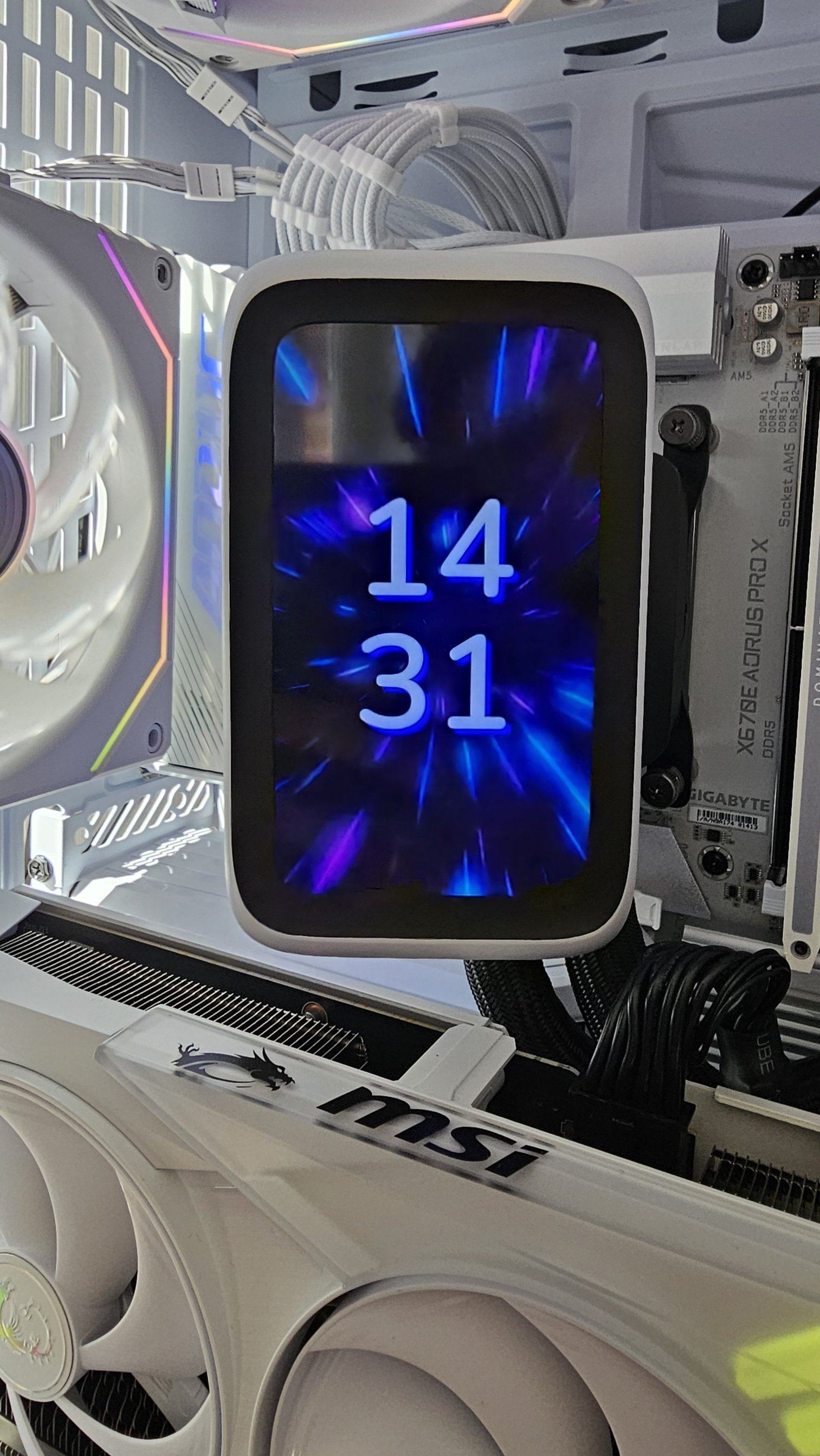

Optik:
Optisch gesehen finde ich die AIO sehr ansprechend. Gerade das sehr große Display, was
schon echt an ein Smartphone erinnert, ist ein echter Hingucker! Und als ich ein Foto von mir
und meiner Frau auf dem Display gespiegelt habe, war auch sie hin und weg. Es gibt kleine
Akzente wie das Logo von Hyte am Radiator was echt schick aussieht. Viel mehr richtig hätte
man da nicht machen können.
