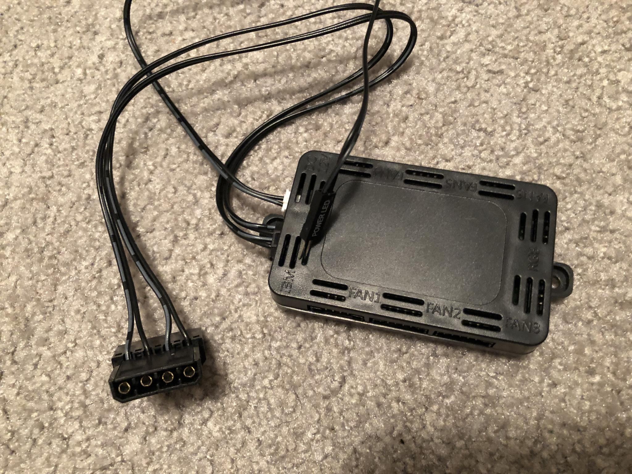

Neben dem schwarzen RGB-Hub mit weißer Fernbedienung (diese enthält bei der Auslieferung eine durchsichtige Plastikfolie, welche herausgezogen werden muss, um Kontakt zwischen dem einen Pol der Fernbedienung und der Batterie herzustellen), welcher über ein 4-Pin-Peripherie-Passthrough-Kabel (Molex ist ein Markenname eines Herstellers von Steckern, nicht alle "Molex"-Stecker werden auch tatsächlich von Molex fabriziert) mit Strom versorgt wird und über 6 6-Pin-Header für die Lüfter (2 Pins für Motor + 4 Pins für RGB (oder umgekehrt, adressierbare RGB-Beleuchtung braucht schließlich nur einen Signal-Pin)) , 2 4-Pin-Header für sonstige, nicht-adressierbare RGB-Geräte ein Klebepad zur Montage im Gehäuse sowie ein Zwei-Pin-Kabel, welches mit "Power LED" beschriftet ist, aber mit dem Kabel eines Reset-Schalters oder RGB-Knopfes zum Moduswechsel verbunden werden soll, verfügt, finden sich die allernötigsten Schrauben (nicht genug für ATX-Mainboard mit allen Standoffs und zwei SSDs gleichzeitig (nur zwei Schrauben für beide SSDs) und nicht genug Thumbscrews für alle PCI-Steckplätze), eine wiederverwendbare PCI-Blende aus Plastik und einige schwarze Einmal-Kabelbinder im Lieferumfang. Beim Hub, der Fernbedienung und den Lüftern scheint es sich um ODM-Produkte zu handeln, da sie nicht mit Markennamen beschriftet sind und gleich aussehende Produkte einzeln bei Amazon erhältlich sind. Zudem verfügen die T.B.-RGB-Lüfter von Enermax über ein ähnliches System mit ähnlichen oder gleichen Anschlüssen. Letztere sind aber im Gegensatz zu ersteren mit der Fernbedienung auch bezüglich der Drehzahl regelbar. Abgesehen von einem kleinem Zettel auf Chinesisch und Englisch für die Fernbedienung gibt es keine Bedienungsanleitung.

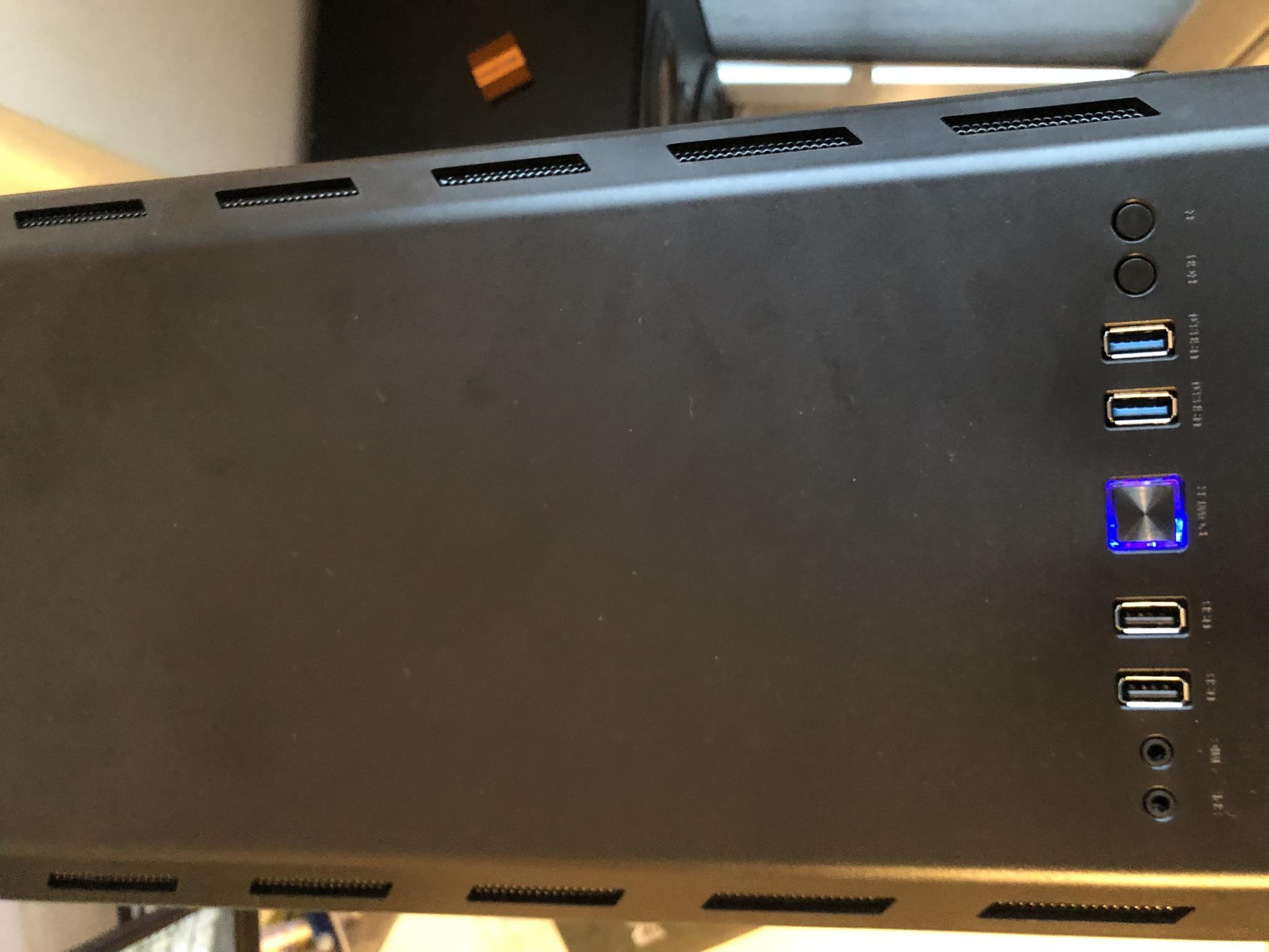

Die Front hat einen Glossy-Streifen als Rand, welcher für ein Material dieser Art erstaunlich resistent gegen Fingerabdrücke ist. Sie erinnert en wenig an die P7-Gehäuse von Aerocool.

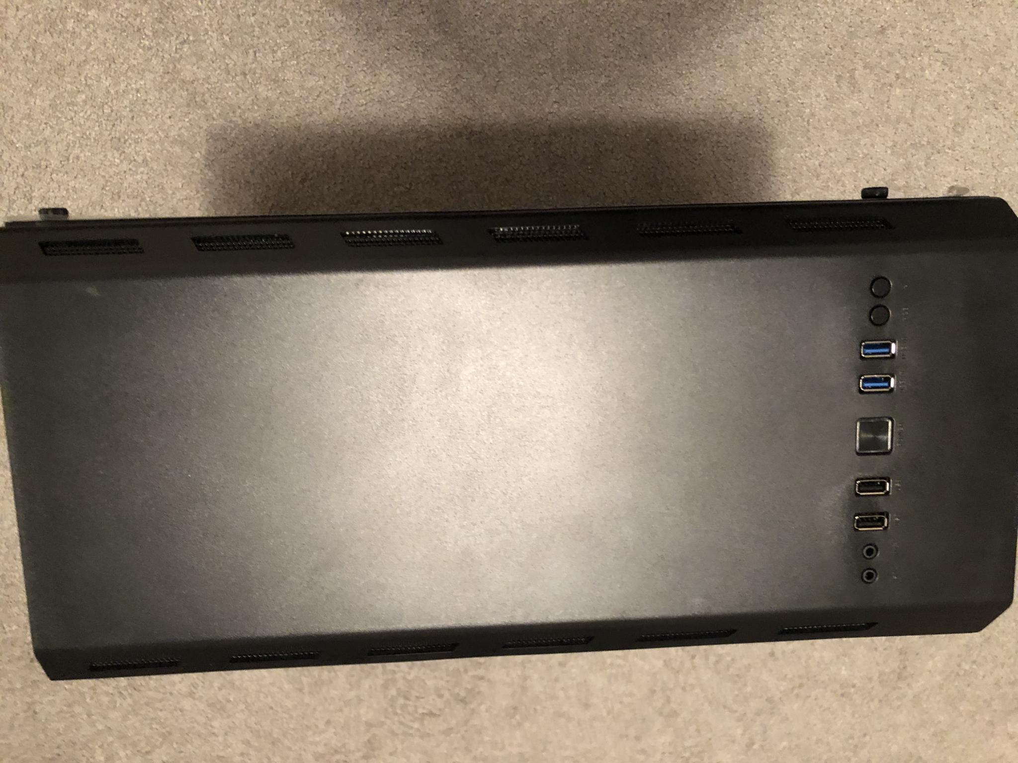

Auch beim Deckel muss man - abgesehen vom Material, bei welchem es sich um instabiles, biegsames Plastik handelt - unverzüglich an eine Gehäuseserie eines anderen Herstellers denken - die Evolv-Reihe von Phanteks, welche über sehr ähnliche Deckel, ebenfalls ohne Staubfilter, verfügt. Das I/O ist
abgesehen vom RGB-Knopf, welcher mit dem Reset-Knopf verwechselt werden kann, Standardkost. Hier gibt es eine kleine Auffälligkeit - auf caseking.de und in sonstigen Quellen wird von einem USB-3.0-Port sowie einem Slot zum Nachrüsten von USB-Typ-C gesprochen, auch die Bilder zeigen dies. Bei dieser Version (eventuell einer inoffiziellen Revision 2) gibt es letzteres nicht, vom ersteren dafür zwei. Der Power-Knopf wird im Betrieb blau beleuchtet, darunter liegt eine rote LED für die Festplattenaktivität.

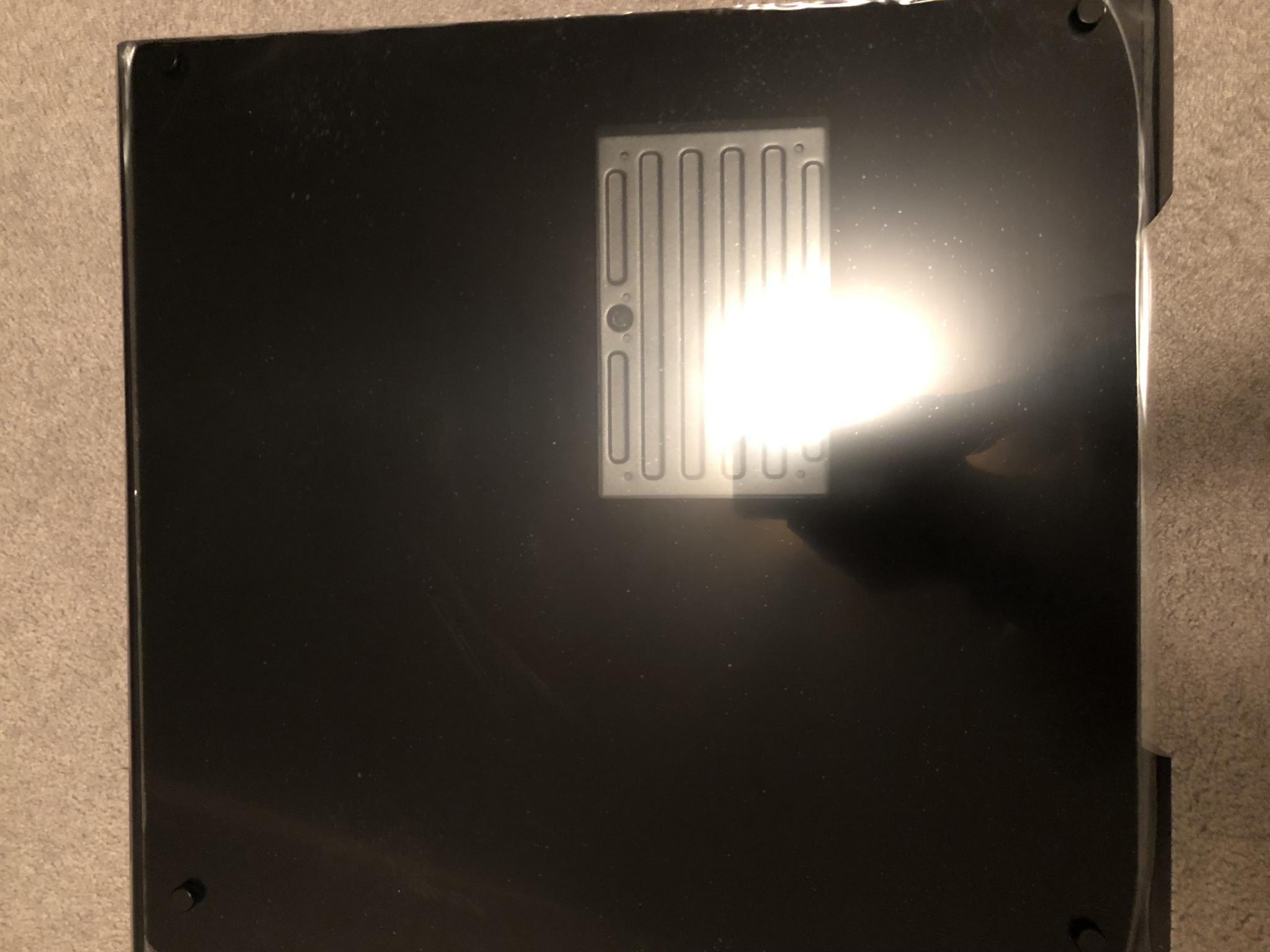

Der eben genannte Trend setzt sich am rechten Seitenteil fort - wie beim Evolv mATX ist das Glas bis auf die Fläche über der SSD-Halterung schwarz lackiert. Anstelle einer elegante Scharniertür wird hier aber wie auf der rechten Seite auf ein einfaches Montagesystem mit entkoppelten Thumbscrews gesetzt.

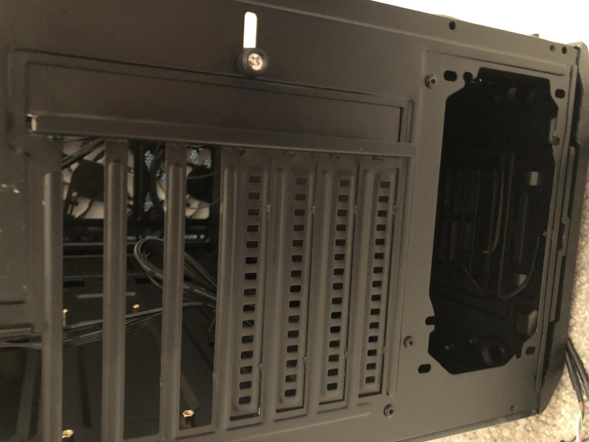

Abgesehen von der lose mitgelieferten für den obersten Slot sind alle PCI-Blenden nicht wiederverwendbar. Das Netzteil wird von der Seite eingeschoben.

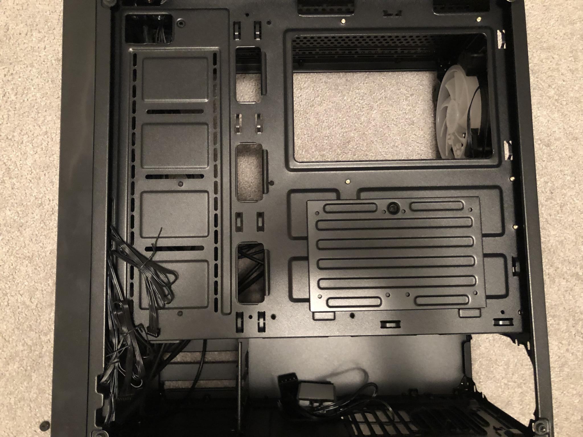

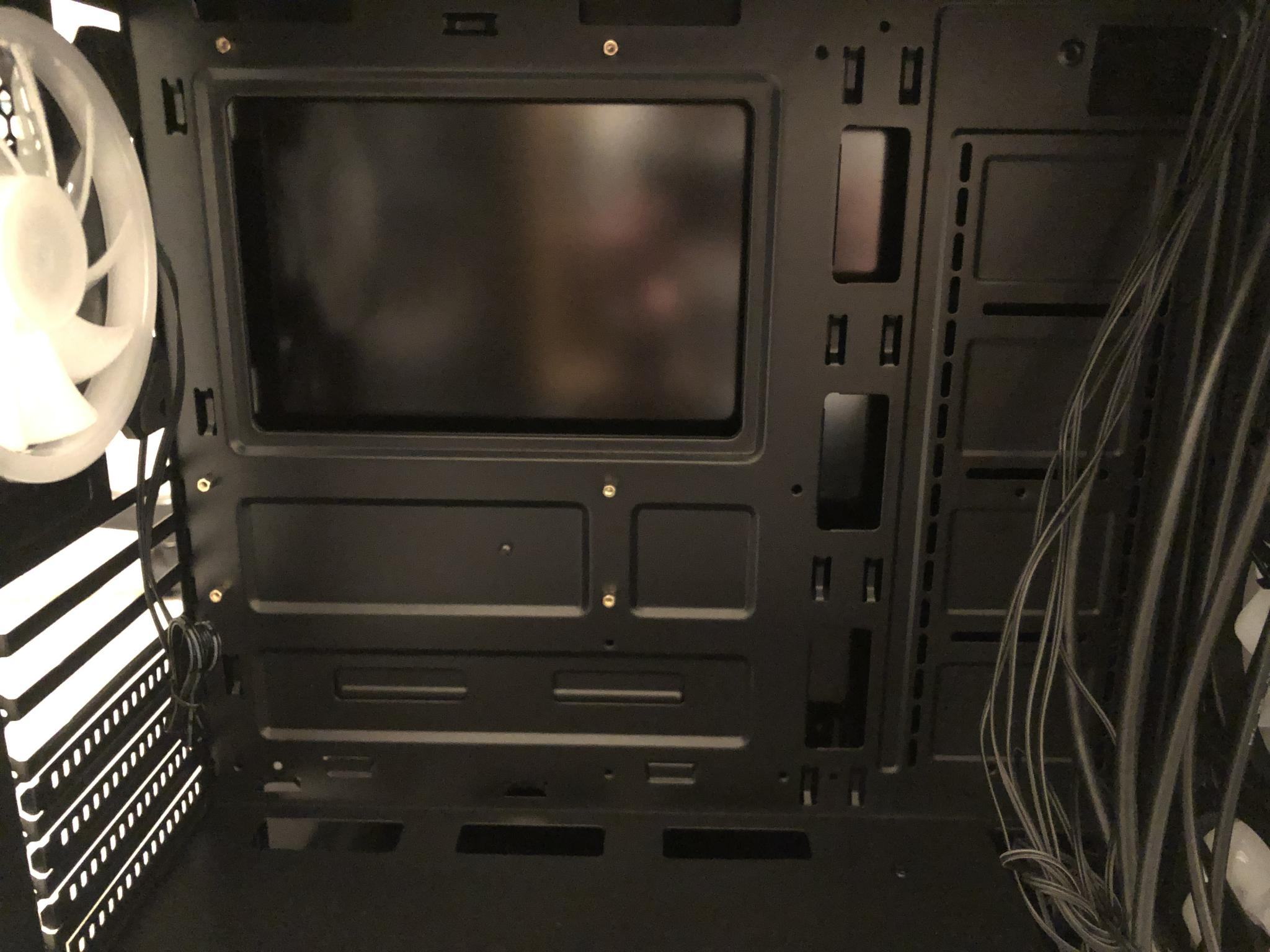

Hinter dem Tray bleiben nur magere 1,7 cm für das Kabelmanagement, die Kabel sollten also möglichst einzeln verlegt werden. Es gibt keine Klettkabelbinder oder ähnliches. Statt Gummidurchführungen oder einer ähnlichen Lösung, welche die Kabel verdeckt, werden nur einfache Löcher verwendet, durch die die meisten Kabel gut sichtbar sind. Es gibt eine Platte für zwei 2,5"-Festplatten und einen Bereich indem entweder werkzeuglos und lose eine 3,5"-Festplatte eingeschoben werden kann oder zwei 3,5"-Festplatten von einer Seite festgeschraubt werden können. Für das Testen wurde eine nicht angeschlossene im mittleren, werkzeuglosen Slot platziert, um dem unterstenLüfter, welcher nicht verschoben werden kann, die Arbeit zu erschweren. Dies ist ein realistisches Nutzerszenario, da viele ein oder zwei 3,5"-Festplatten verwenden.
In der Hauptkammer geht es aufgrund der I/O-Kabel nicht sehr aufgeräumt zu, ansonsten ist diese eher kahl. Diese werden durch ein Loch oben rechts in die Kabelmanagement-Zone verlegt. Die Lüfter werden über sehr dünne Gummiecken vom Gehäuse entkoppelt. In der Front kann ein 240er oder 280er Radiator eingebaut werden. Während ersterer auf Kosten der maximalen Grafikkartenlänge mehr oder weniger unbegrenzt dick sein darf, ist letzterer auf weniger als 5,5 cm begrenzt. Die Lüfter werden auf der anderen Seite der Halterung montiert. Im Deckel empfiehlt es sich auch mit flachem RAM nicht, einen Radiator zu verbauen.Kolink gibt die maximale CPU-Kühlerhöhe mit 160mm an - aber auch mit dem 163,8mm hohen Dark Rock Pro 4 ließ sich das Seitenpanel gerade noch so schließen. Die tatsächliche Beschränkung beträgt eher 164-165mm.

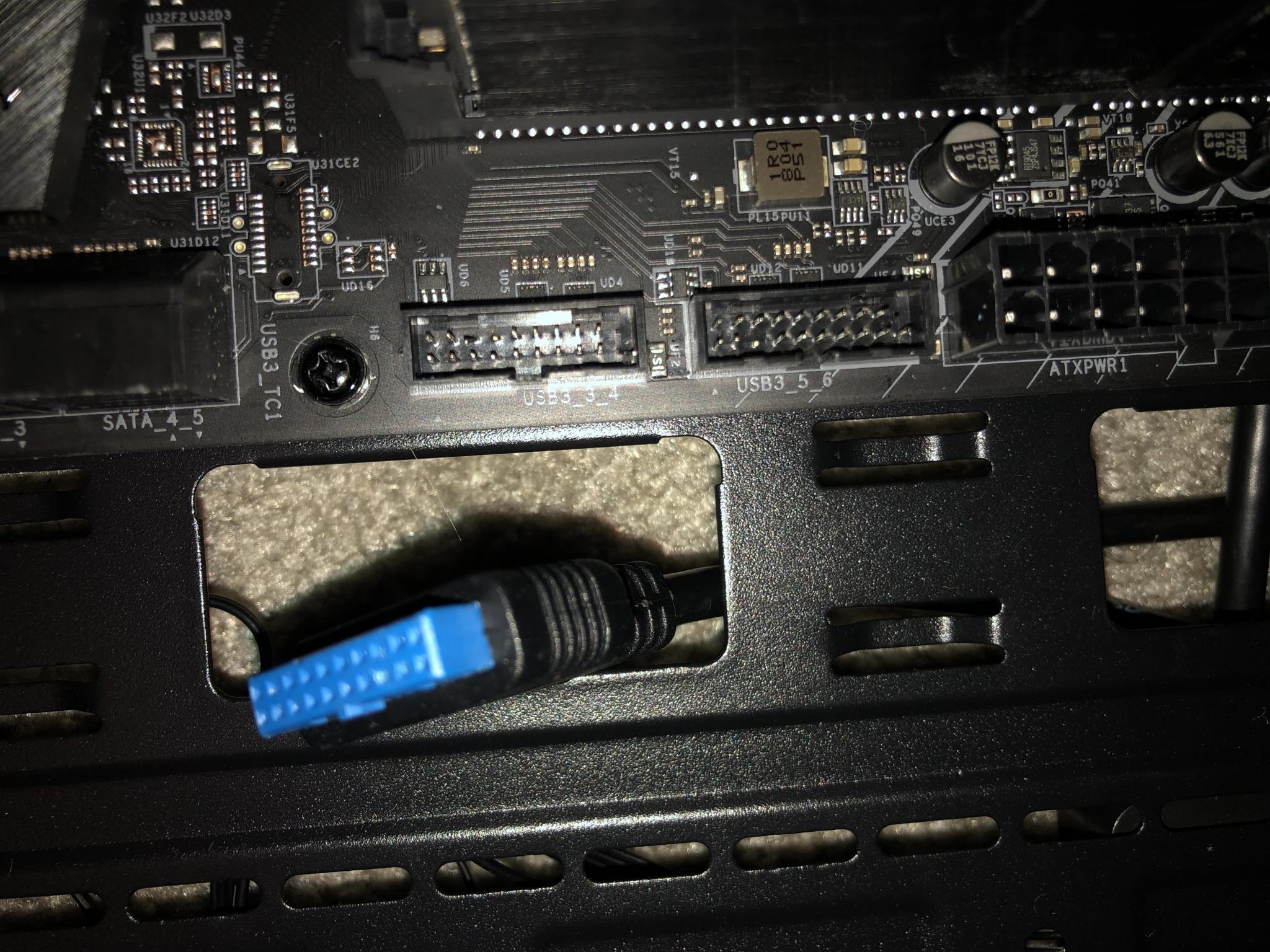

Das USB-3.0-Kabel hat aufgrund eines Verarbeitungsfehlers bei mir die Header auf dem Mainboard beschädigt - nähere Informationen hier: Verarbeitungsfehler beim Kolink Levante - physischer Defekt am Mainboard
Trotz Widerspruch einiger Forumsmitglieder hat Caseking das im Test verwendete jedoch ohne Probleme ersetzt.
