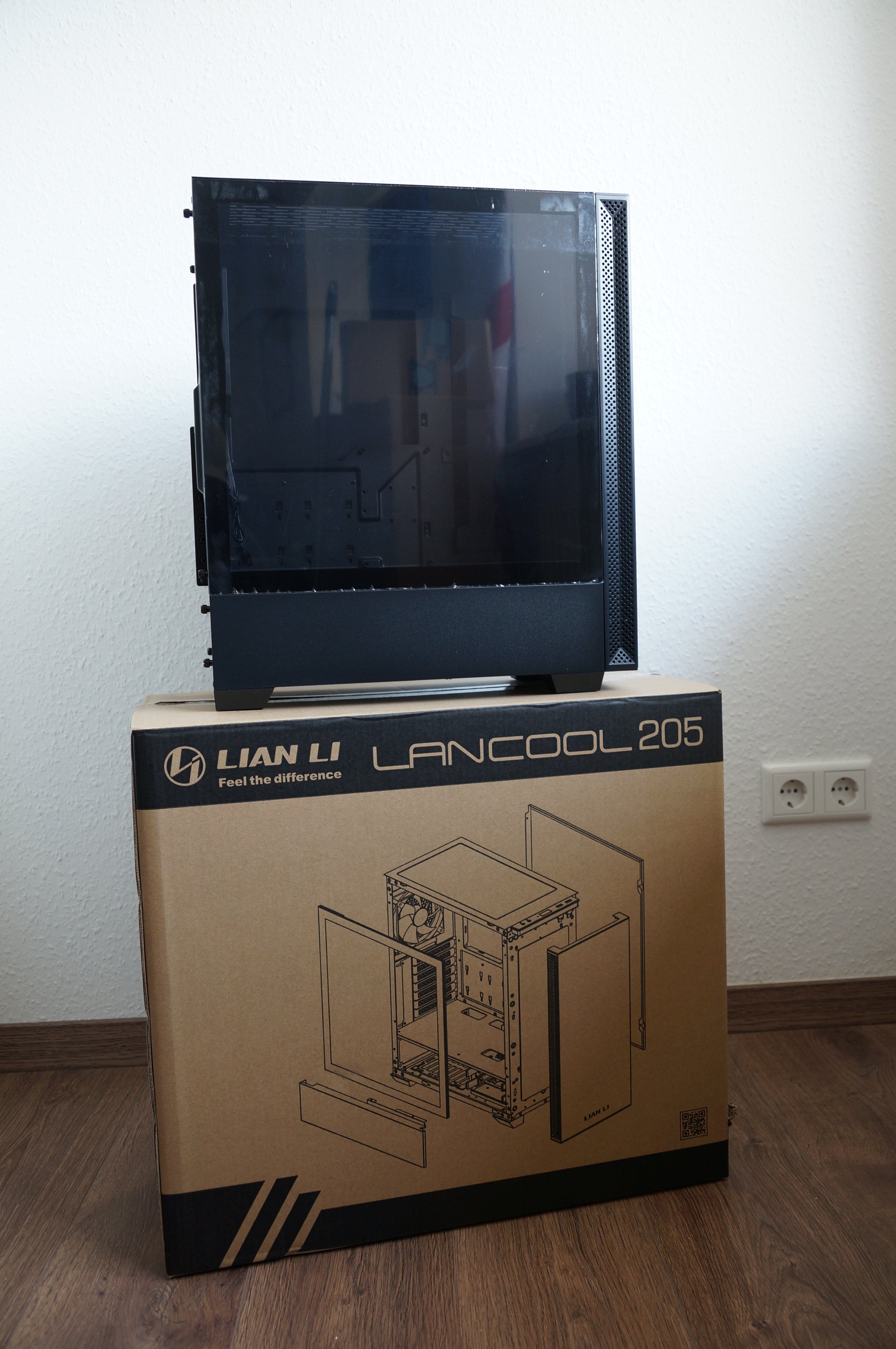

Das Gehäuse wird gut verpackt zwischen zwei Schaumstoffeinsätzen in einem stabilen Karon geliefert. Das Glas sieht etwas schmutzig aus, was von der Schutzfolie auf beiden Seiten kommt.

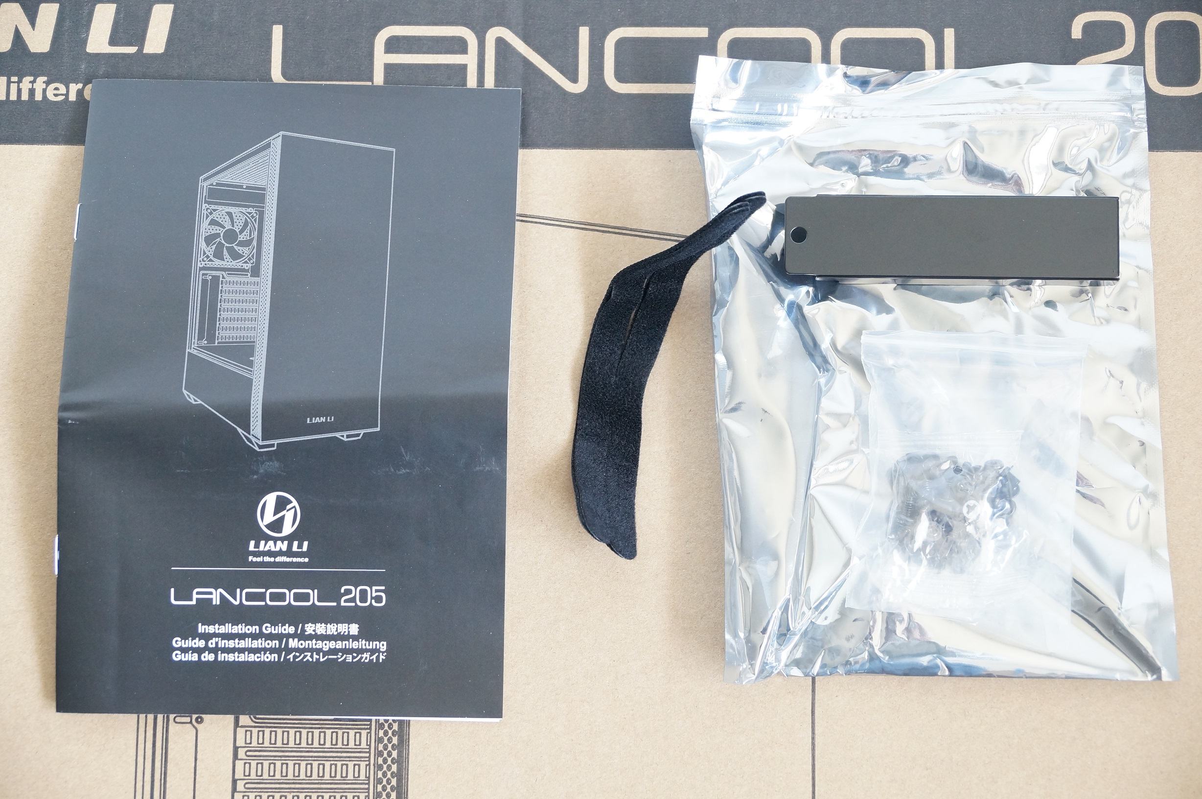

Zusätzlich zum eigentlich Gehäuse gibt es noch folgendes Zubehör:
Eine Bedienungsanleitung ist ebenso vorhanden wie die obligatorischen Schrauben für Laufwerke und Mainboard.

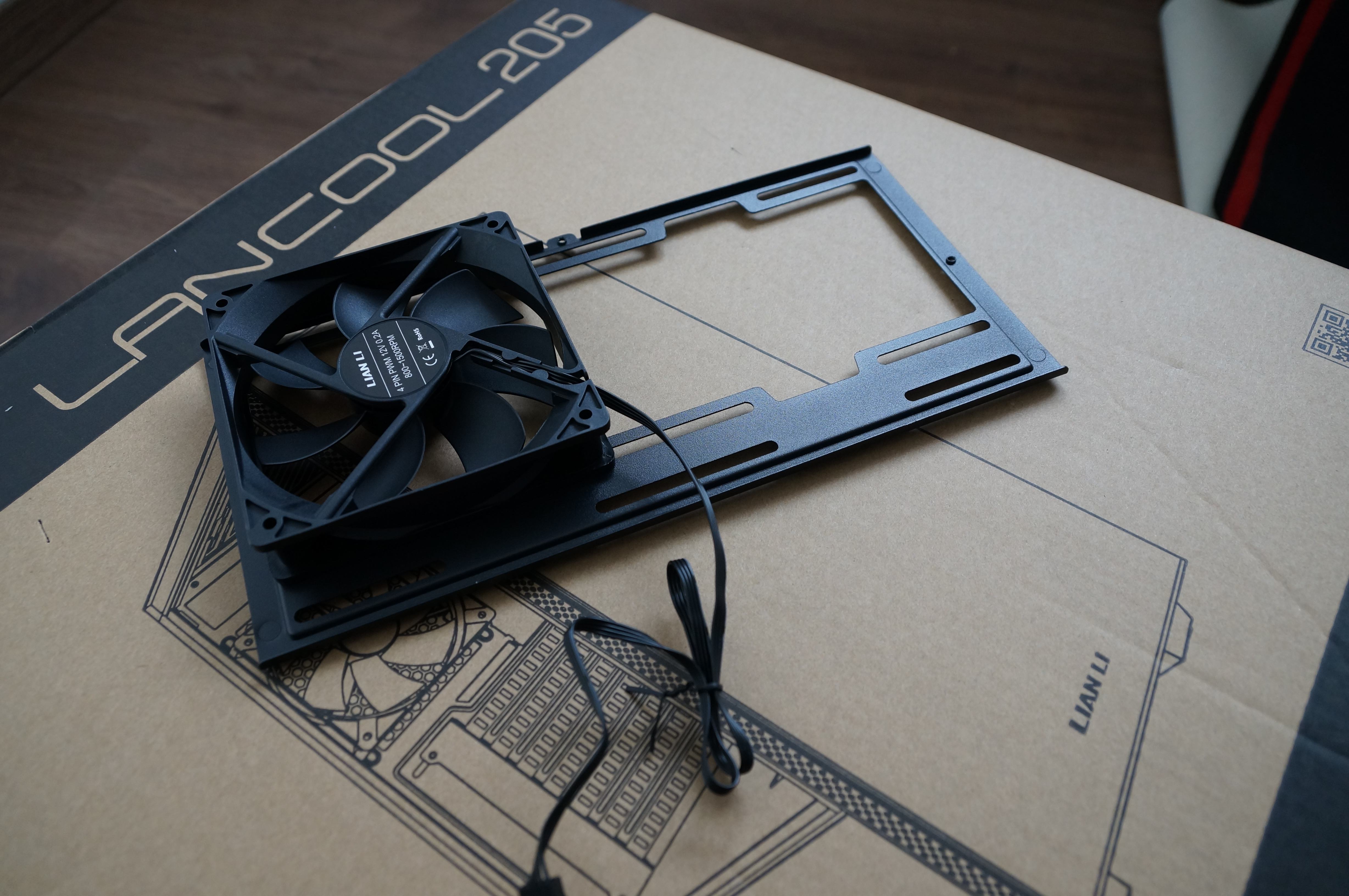

Zusätzlich gibt es noch Kabelbinder aus Stoff und eine Halterung, welche hinter dem Netzteil installiert wird (das längliche Metallteil auf dem Foto).

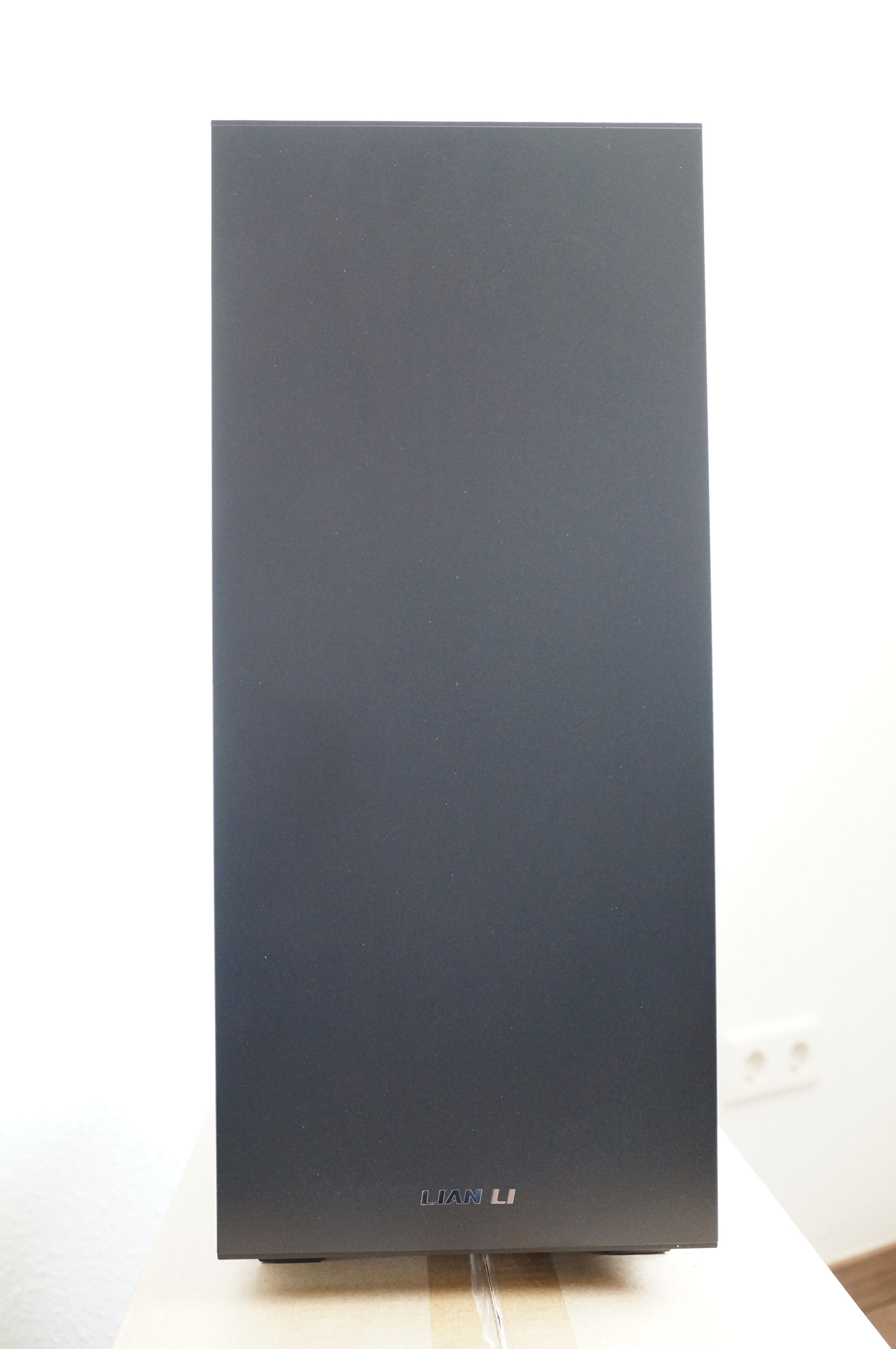

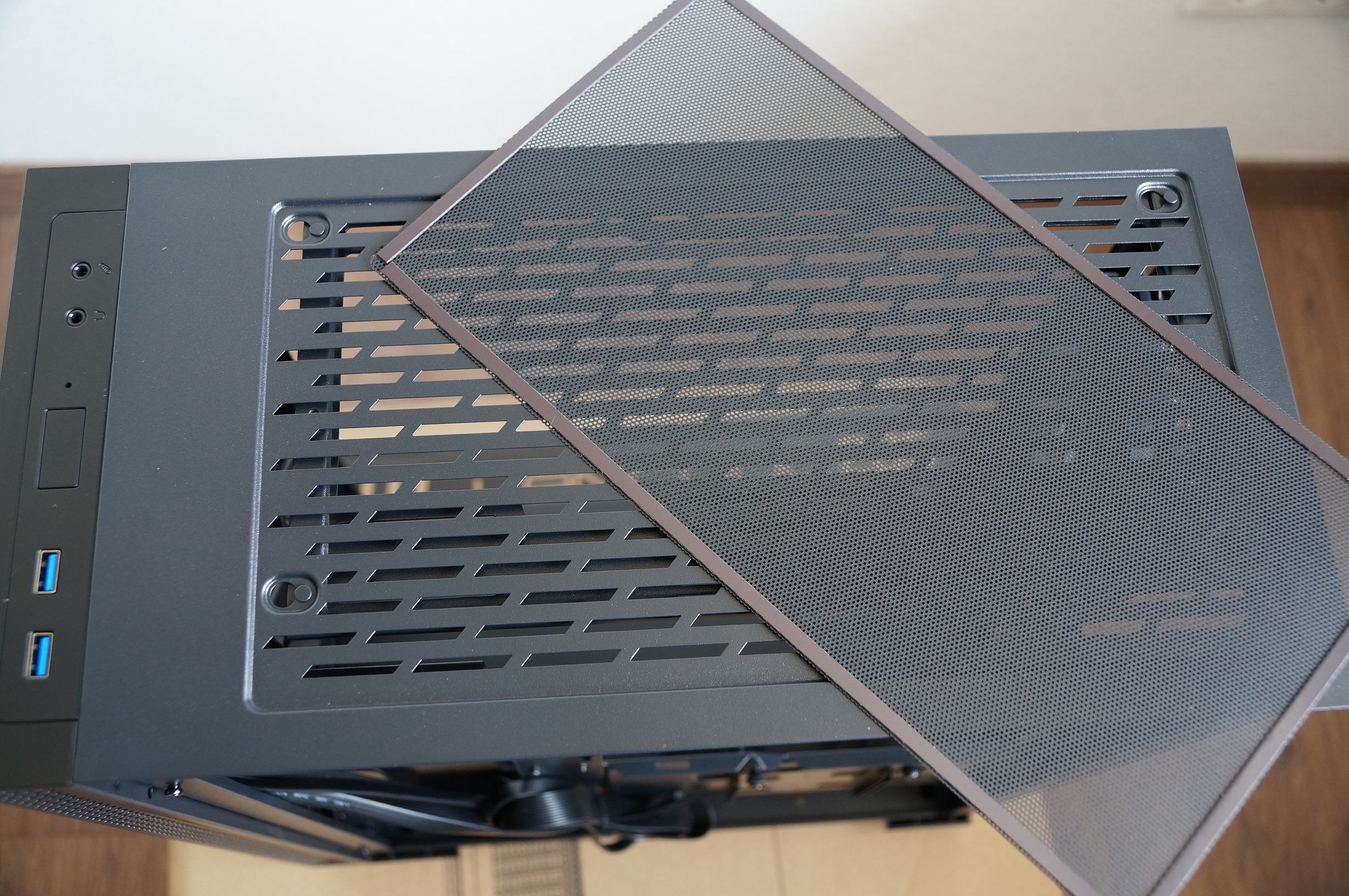

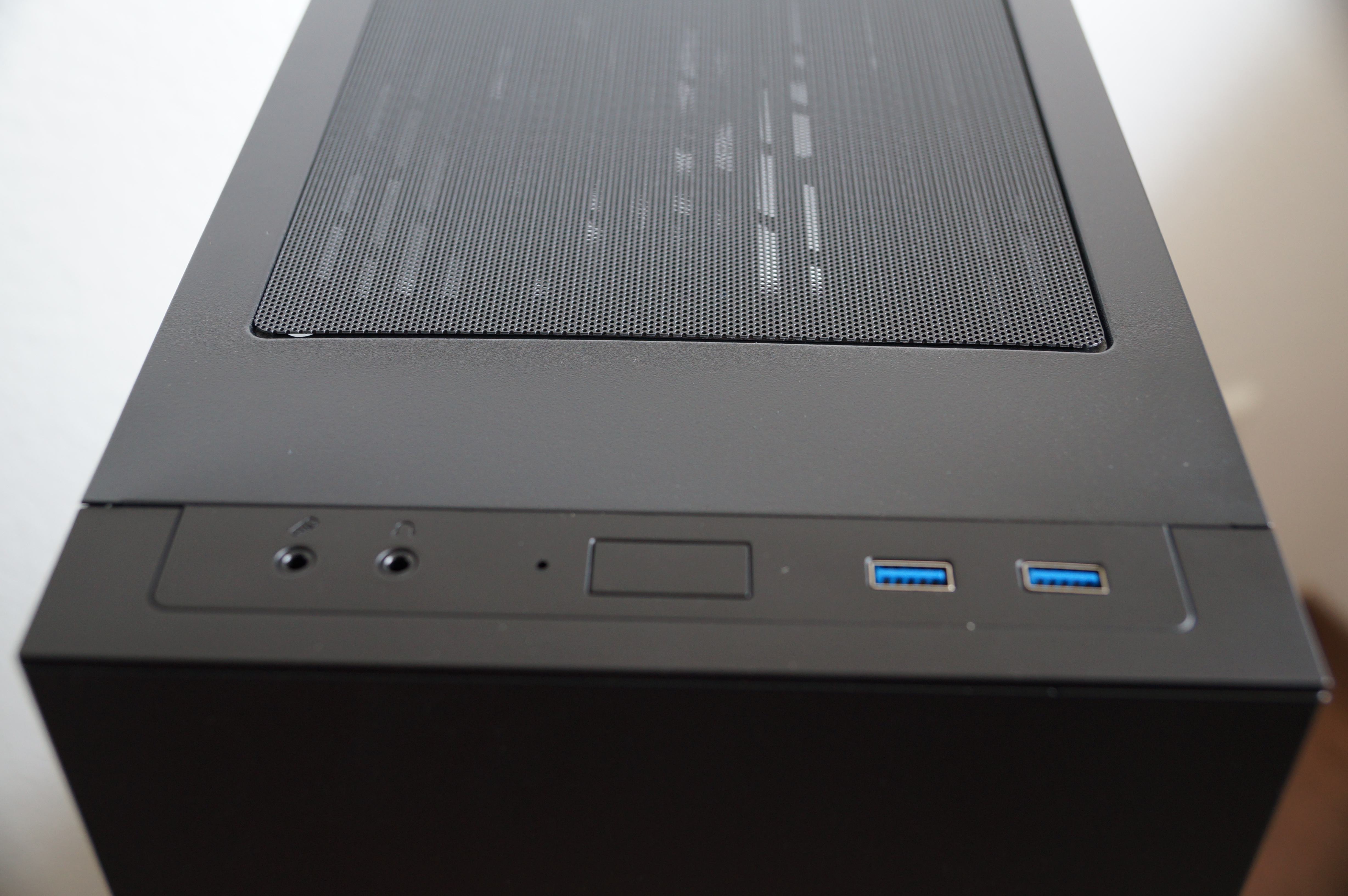

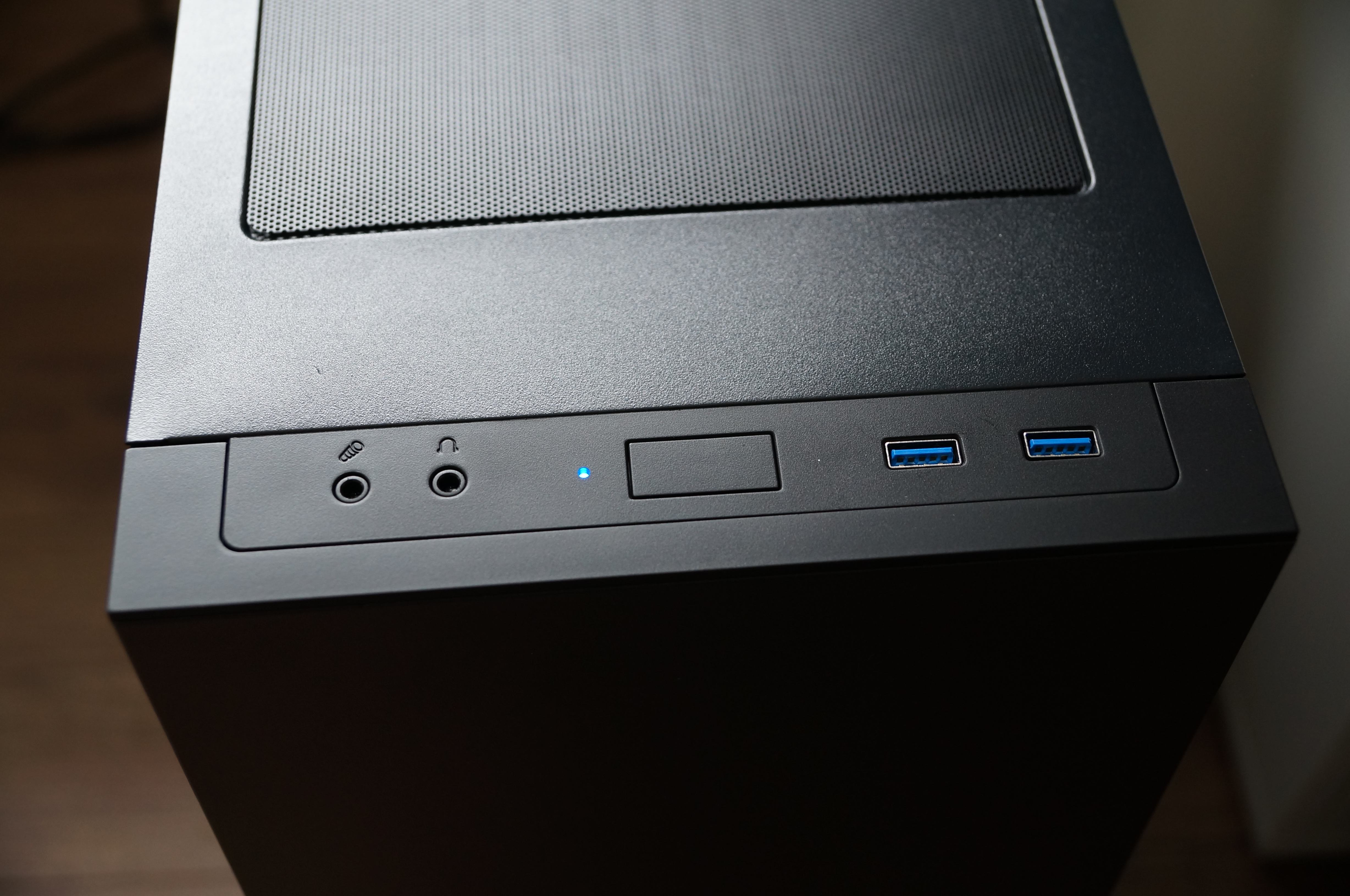

Frontpanel: Mic IN, Audio OUT, Power ON LED, An/Aus Schalter, 2x USB 3.0 - dahinter der obere Staubfilter
Die Front kann ganz einfach abgezogen werden, dahinter verbirgt sich dann der Staubfilter:
Die Filter oben und vorne halten magnetisch.
Oben:

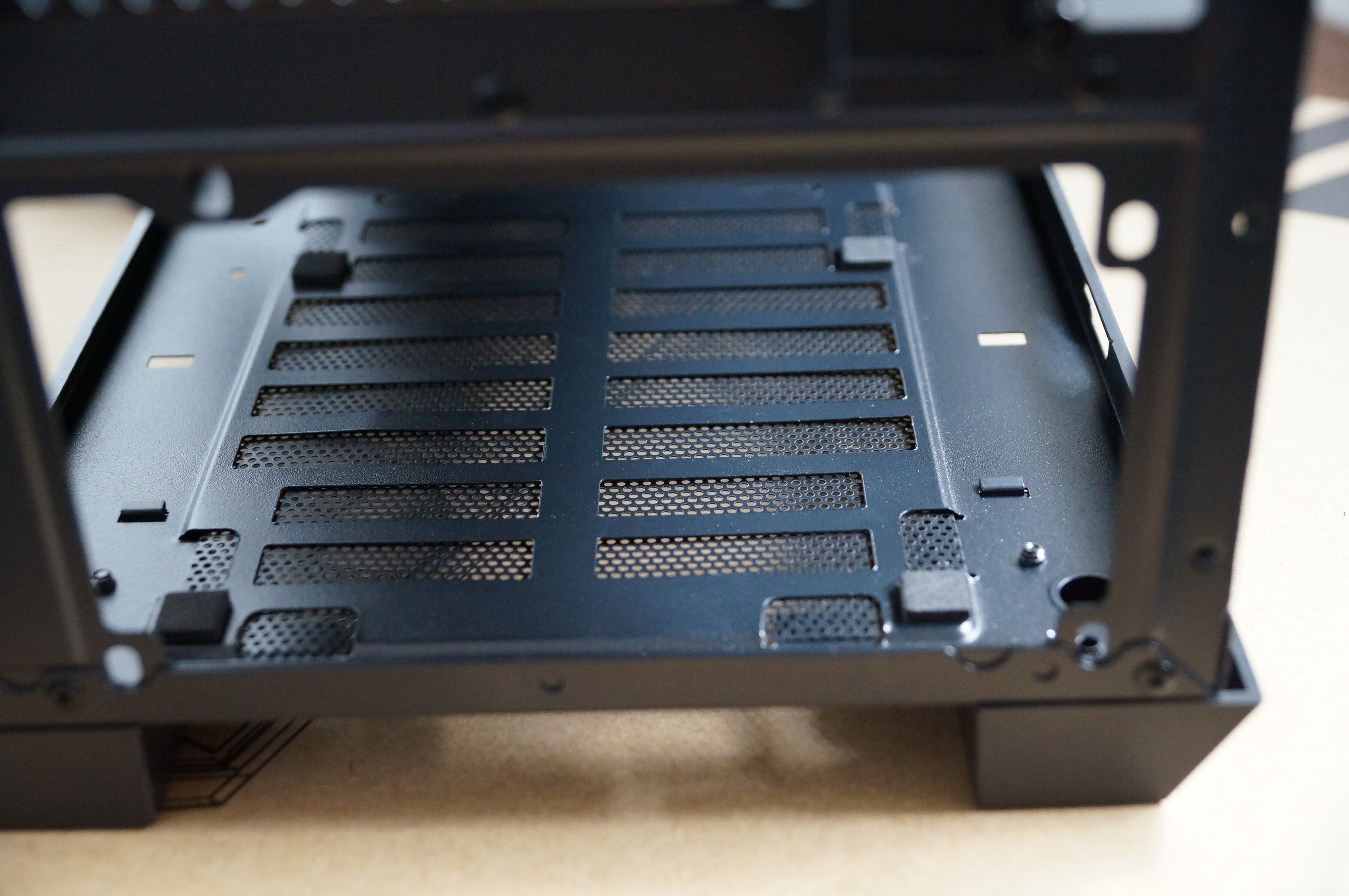

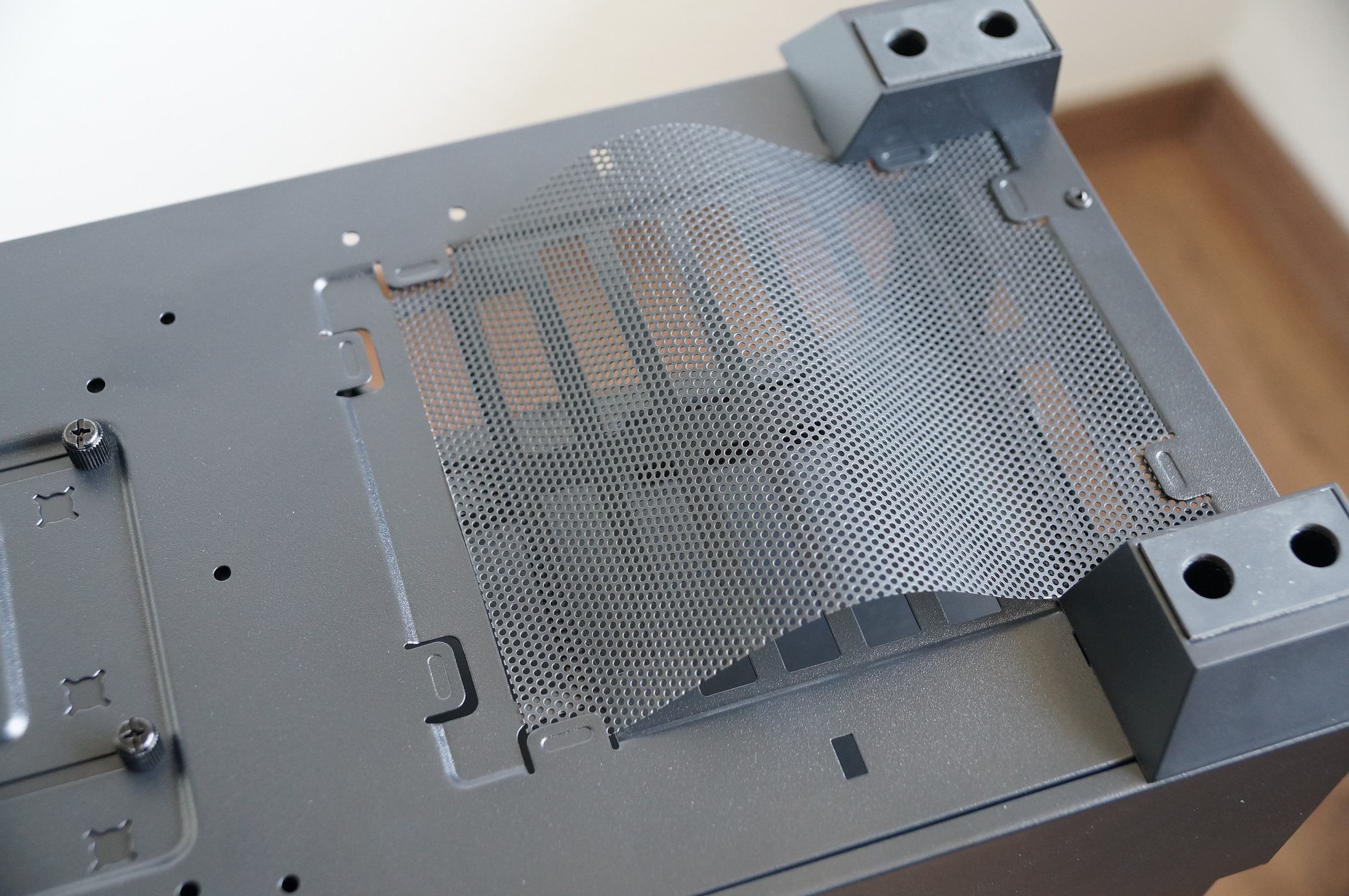

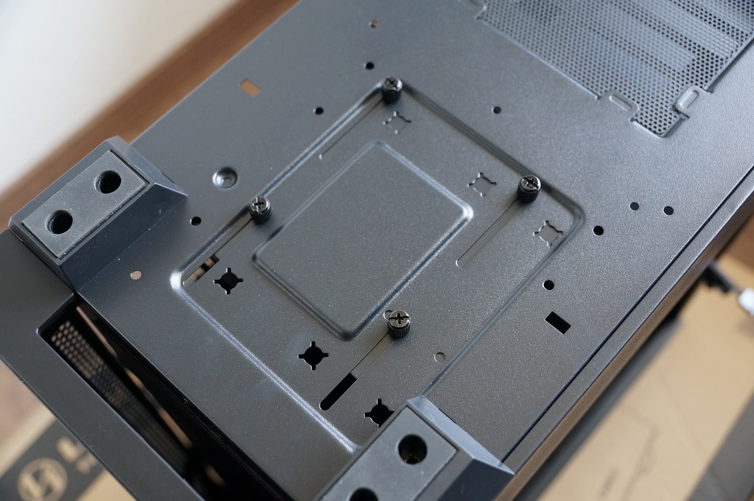

Der Staubfilter unten (für das Netzteil) wird hinter Metallhaltern geschoben. Ich habe den Filter etwas angehoben, damit man es besser erkennt:
Hier kann man auch gut die gummierten Füße und links die Schrauben vom verstellbaren HDD tray sehen.

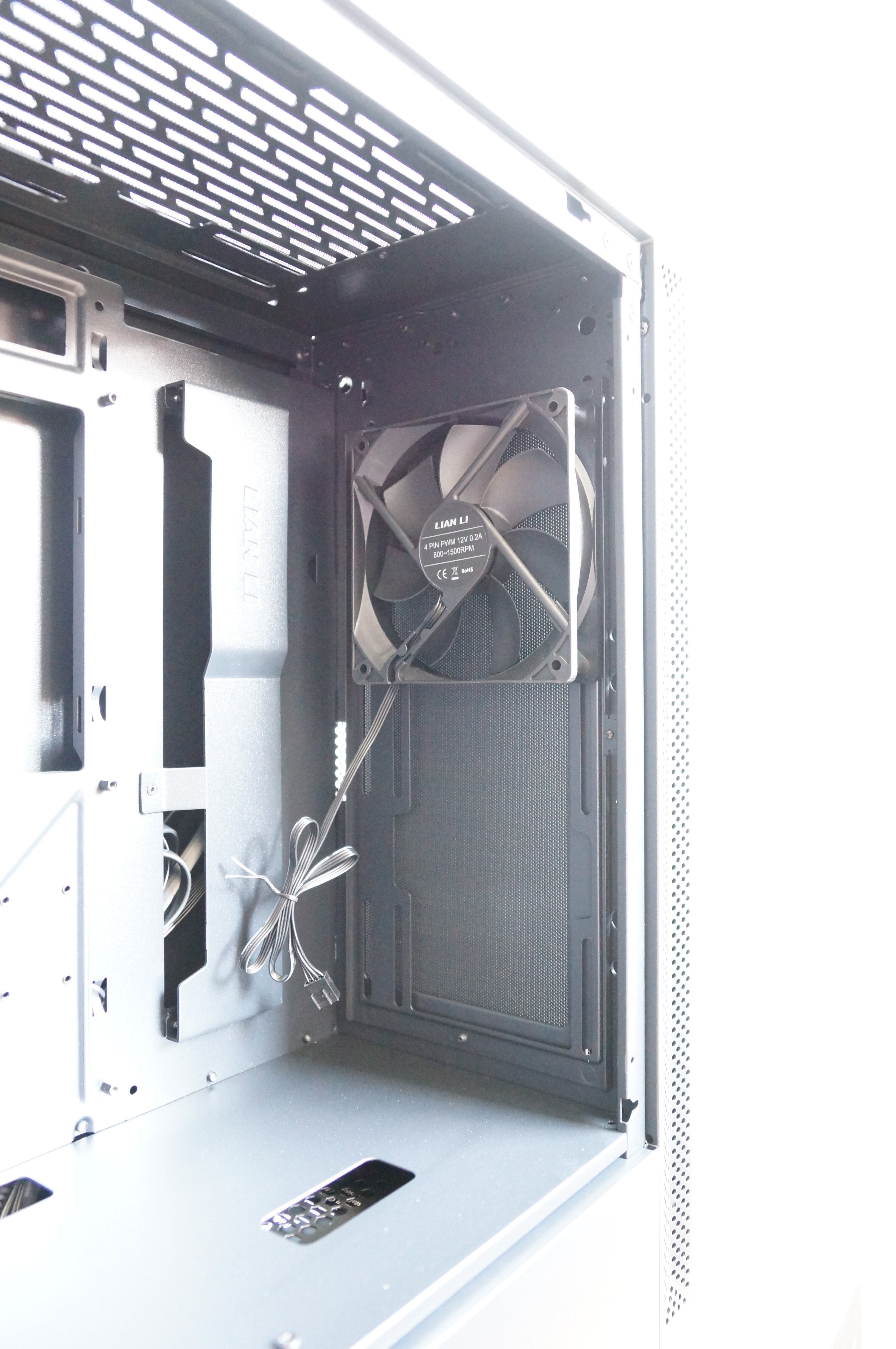

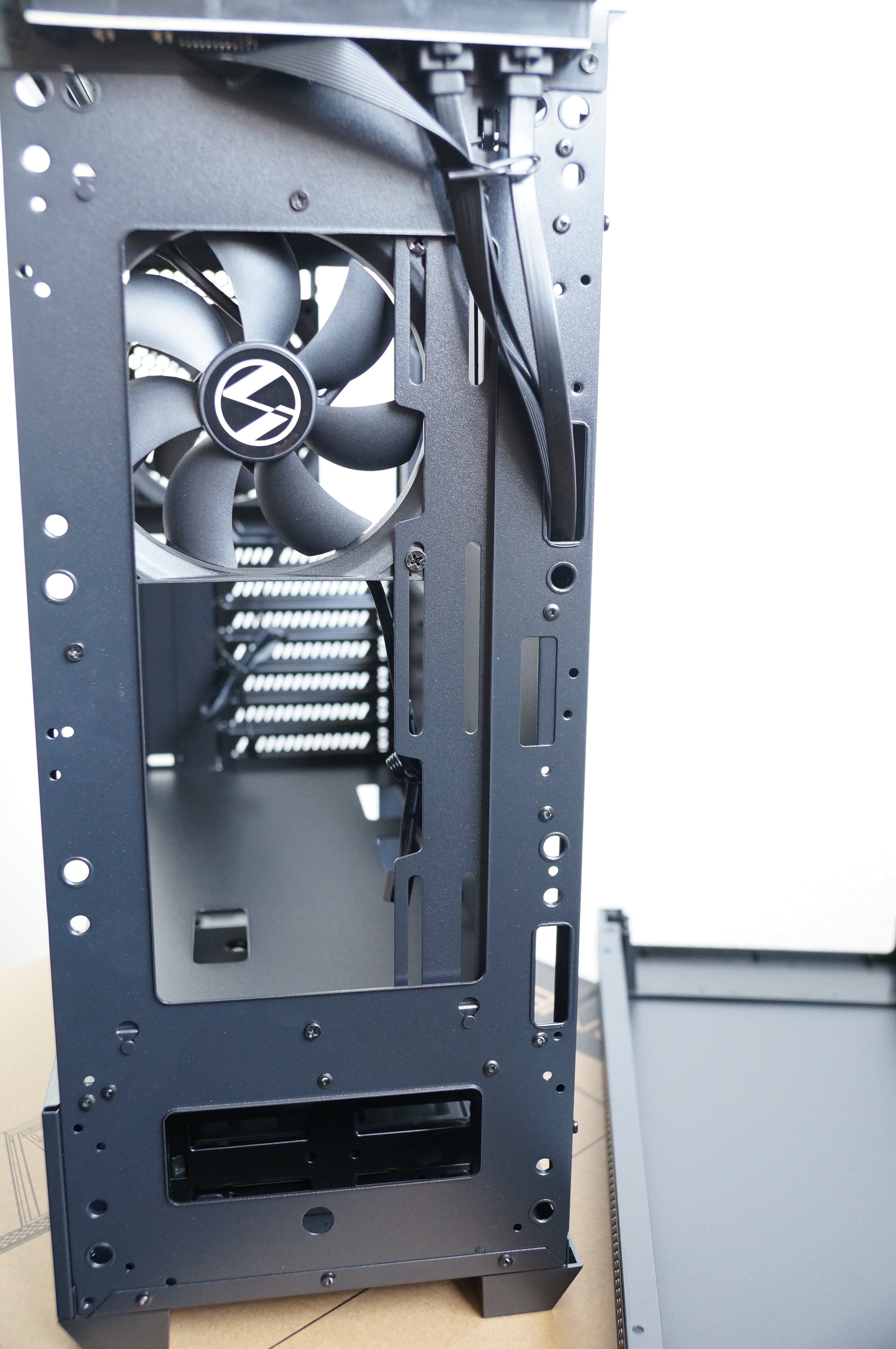

Um einen zusätzlichen Lüfter vorne einzubauen, muss die Lüfterhalterung entfernt werden:
Selbiges gilt für die Lüfterhalterung im Deckel.

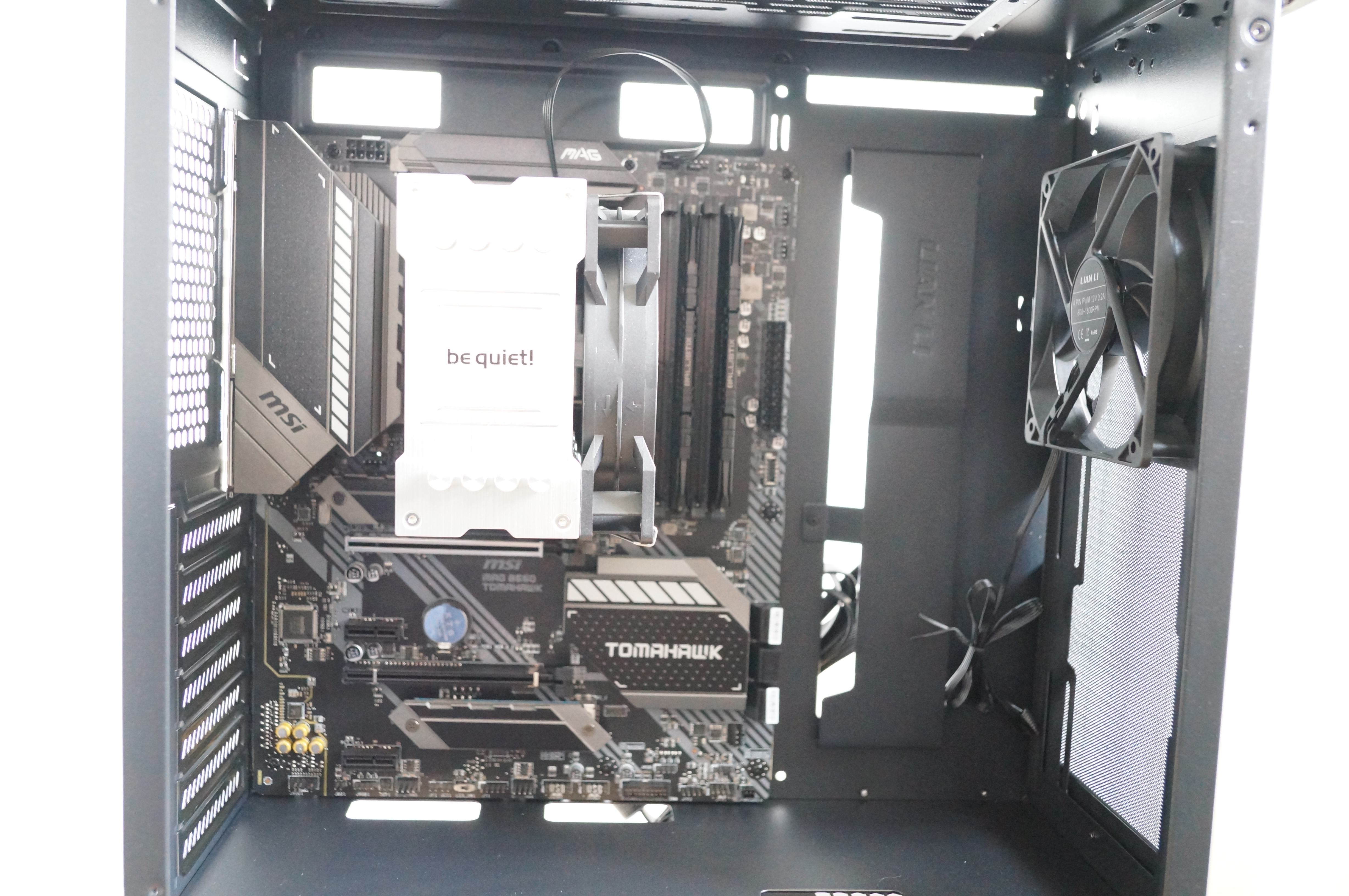

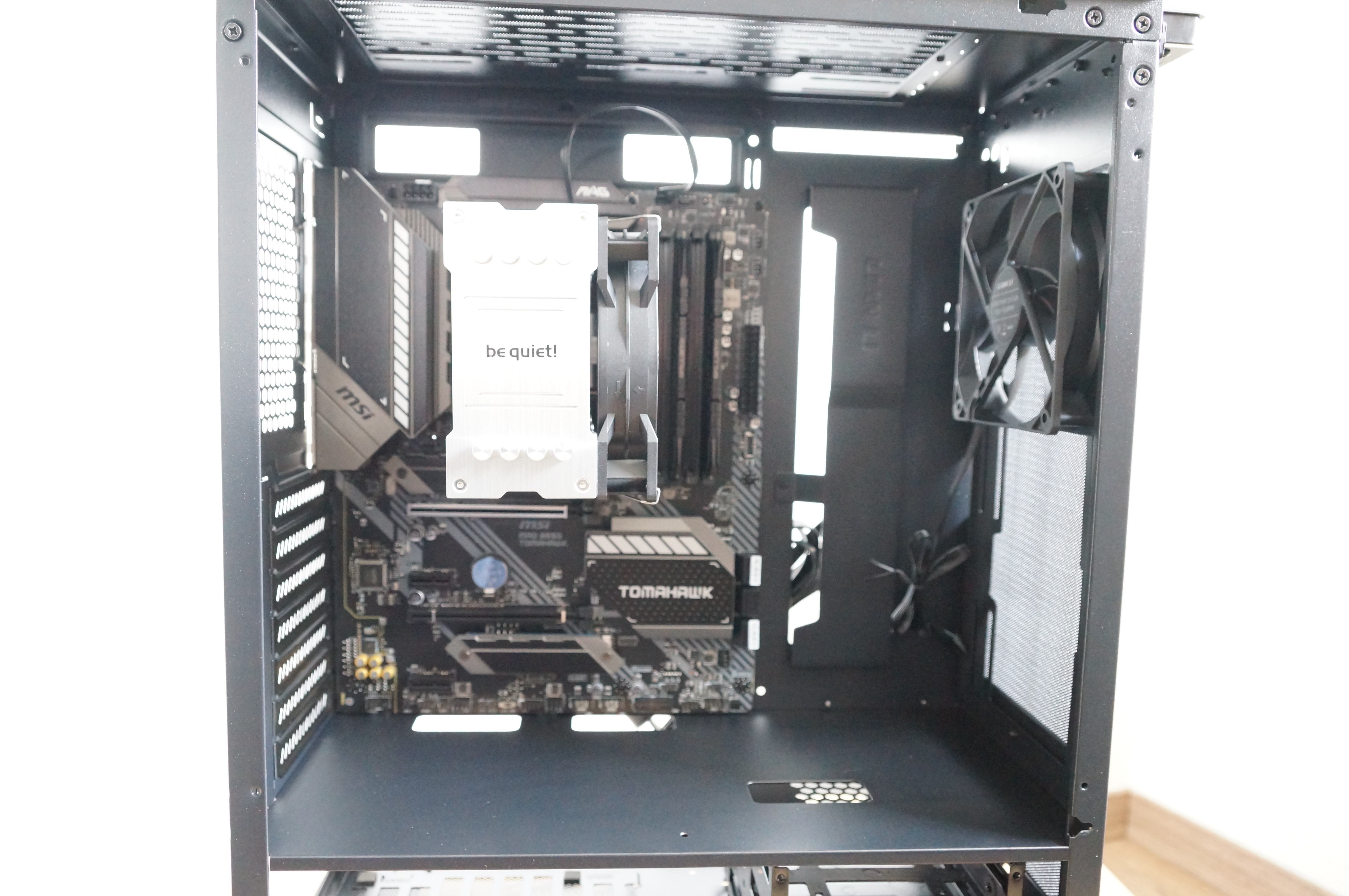

Die Abstandshalter für das Mainboard sind schon vorinstalliert:

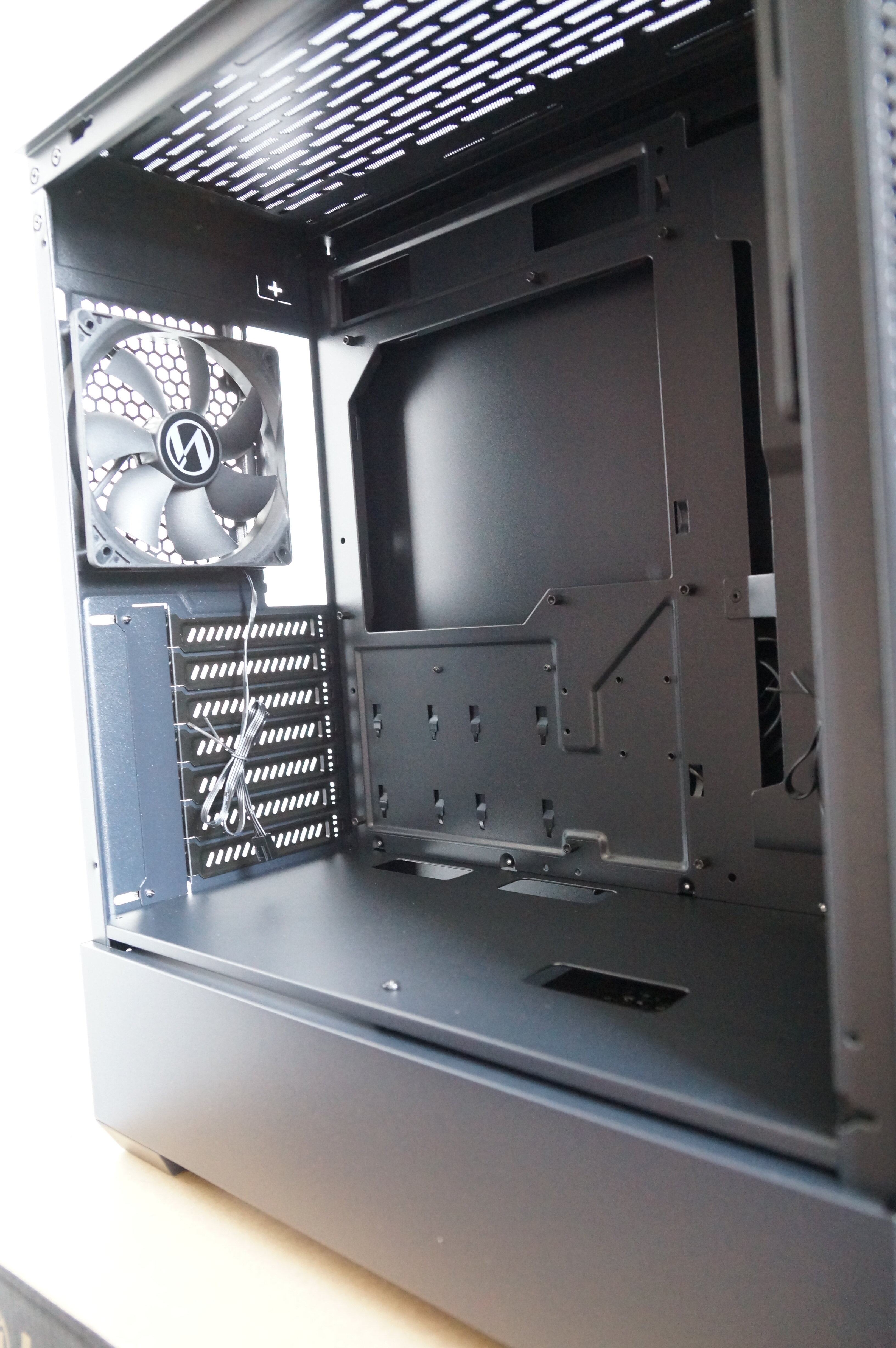

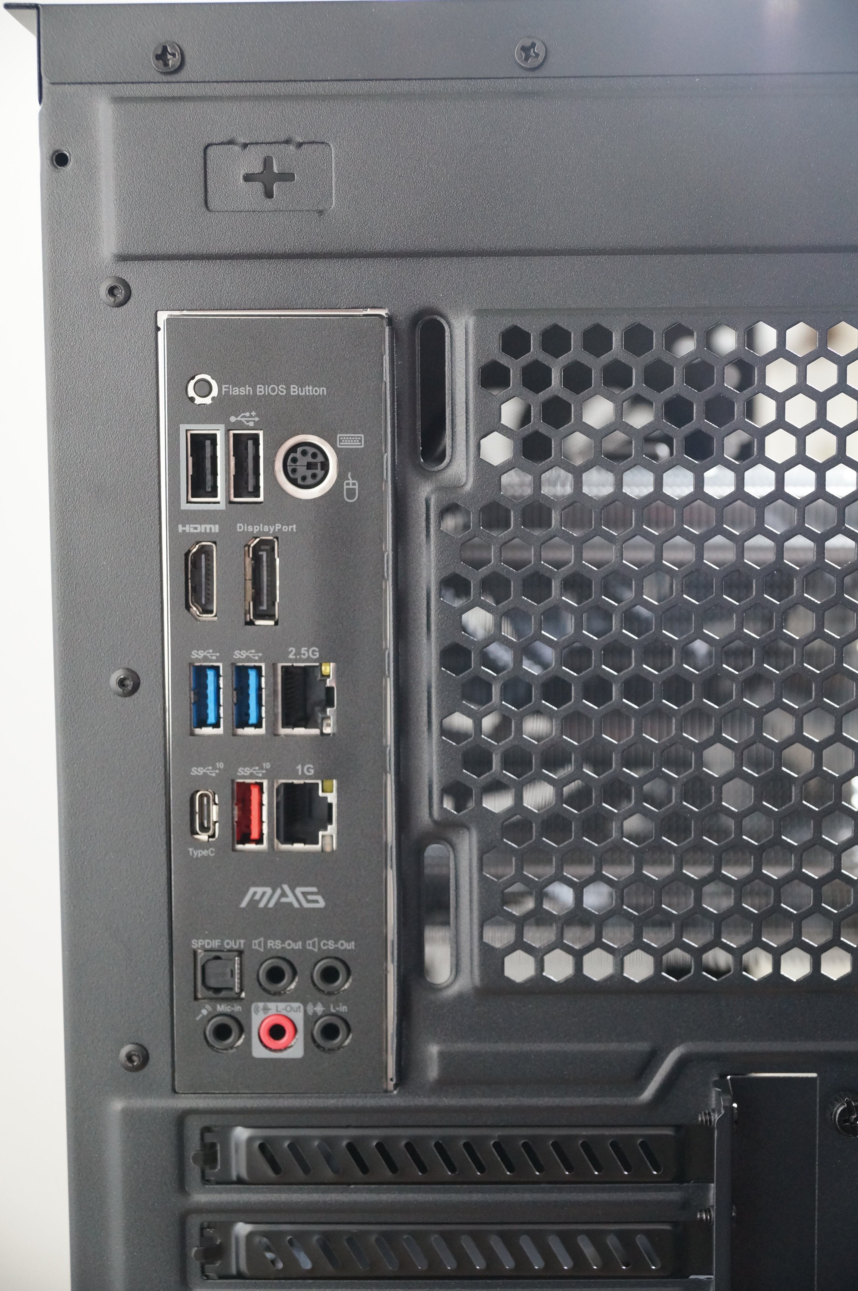

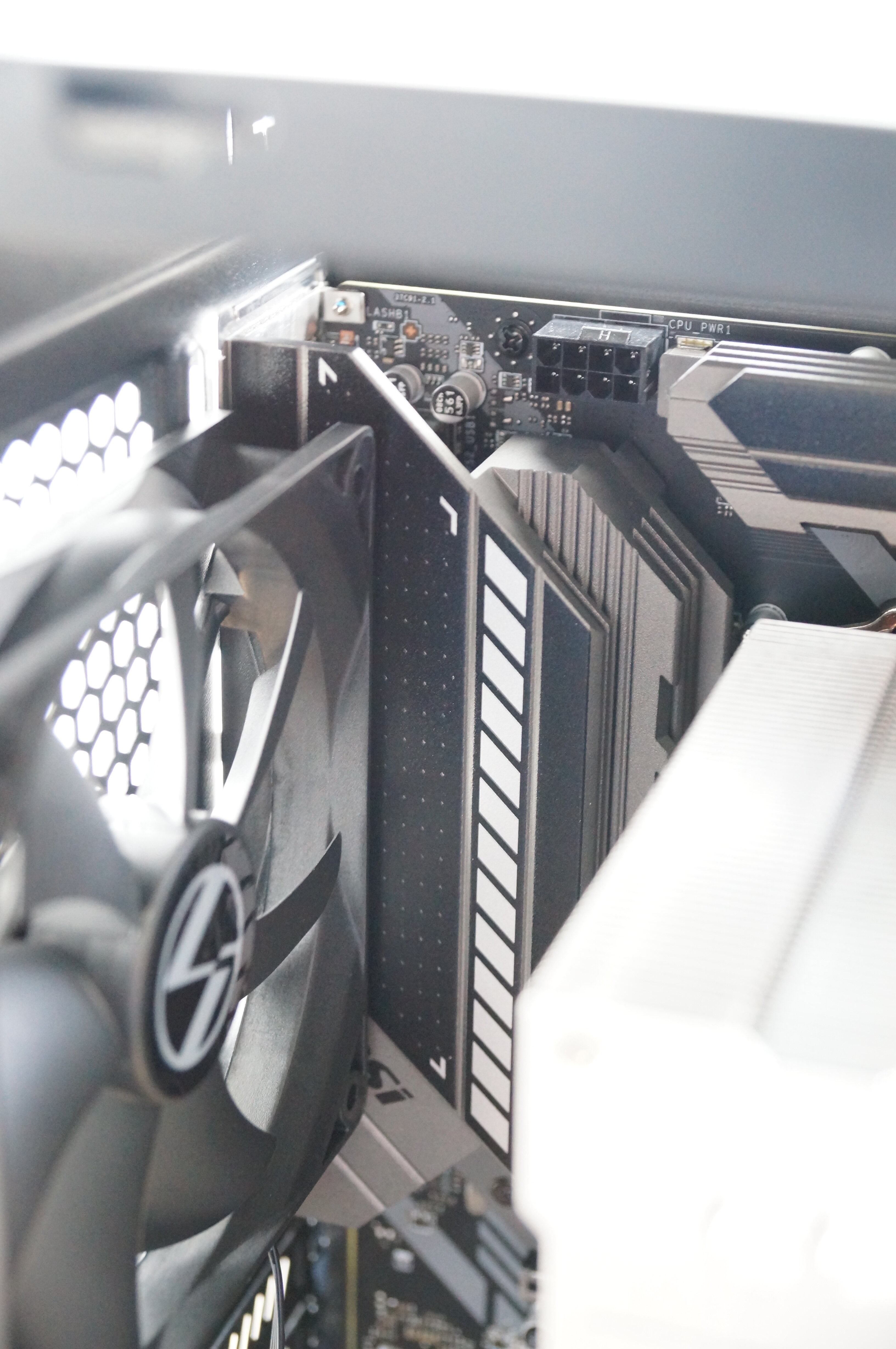

Ich musste den hinteren Lüfter entfernen, damit das MSI Mainboard installiert werden konnte. Das I/O Shield ist zu groß und hat nicht am Lüfter vorbei gepasst.
Anschließend konnte ich den 120mm Lüfter wieder installieren. Viel Platz ist aber nicht mehr vorhanden, auch bei einem CPU Kühler mit Push / Pull könnte es eng werden:

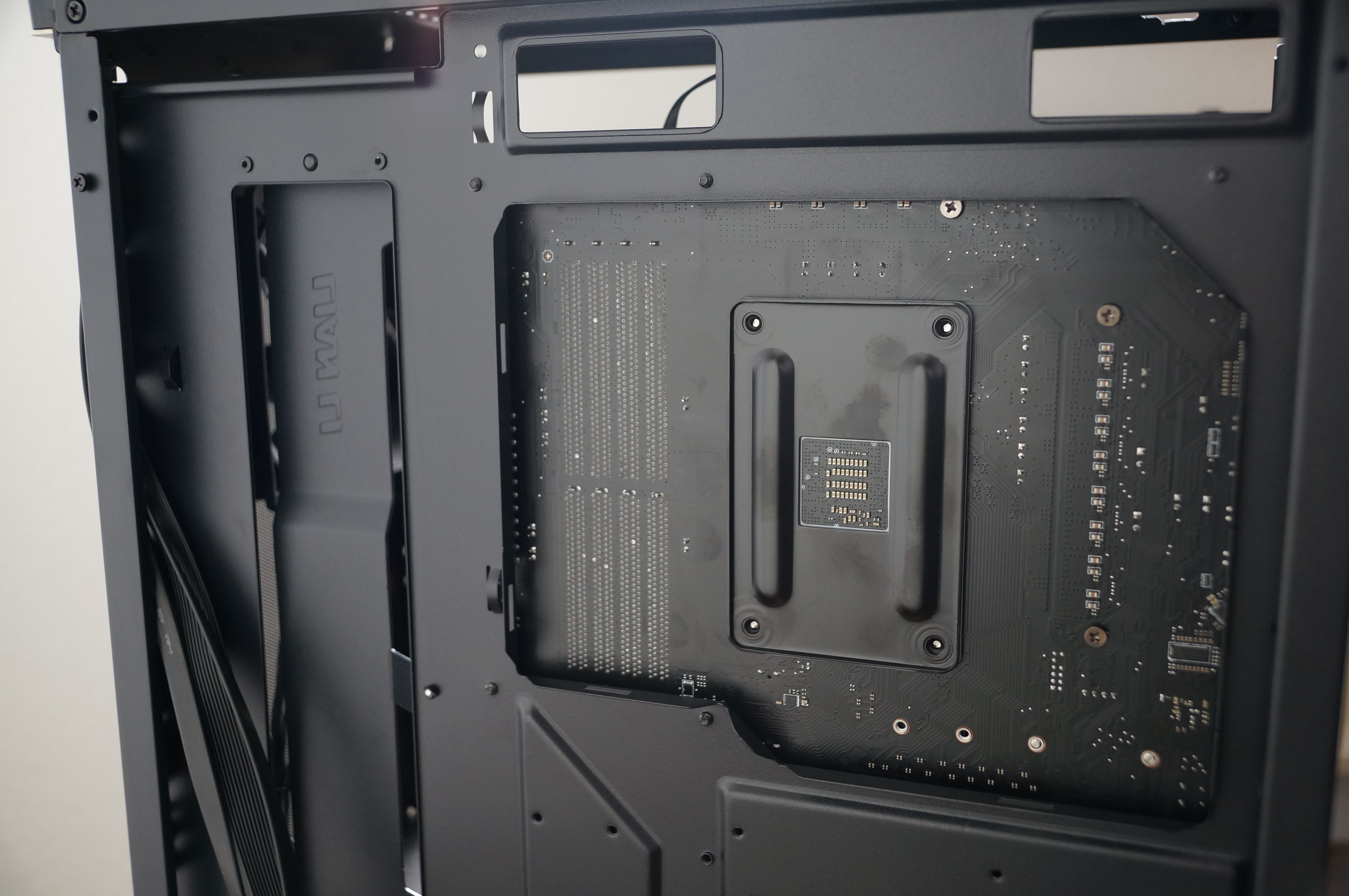

Nach dem Einbau kann man durch die Öffnung an der Rückseite auch nachträglich ohne Probleme einen neuen CPU Lüfter montieren:

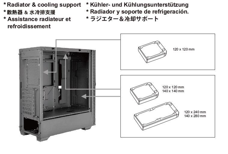

Im Handbuch wird auch anschaulich erklärt, welche Radiatoren wo verbaut werden können:
Eine AIO WaKü würde im Gehäuse also auch Platz finden.
Bei einem Towerkühler ist bei 160mm Höhe Schluss.

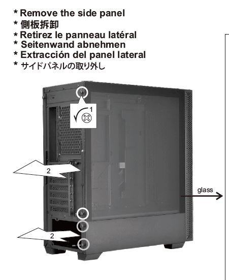

Als nächstes wollte ich das Netzteil installieren. Ich ging hier nach Handbuch vor, da ich auch die Qualität der Dokumentation testen wollte.

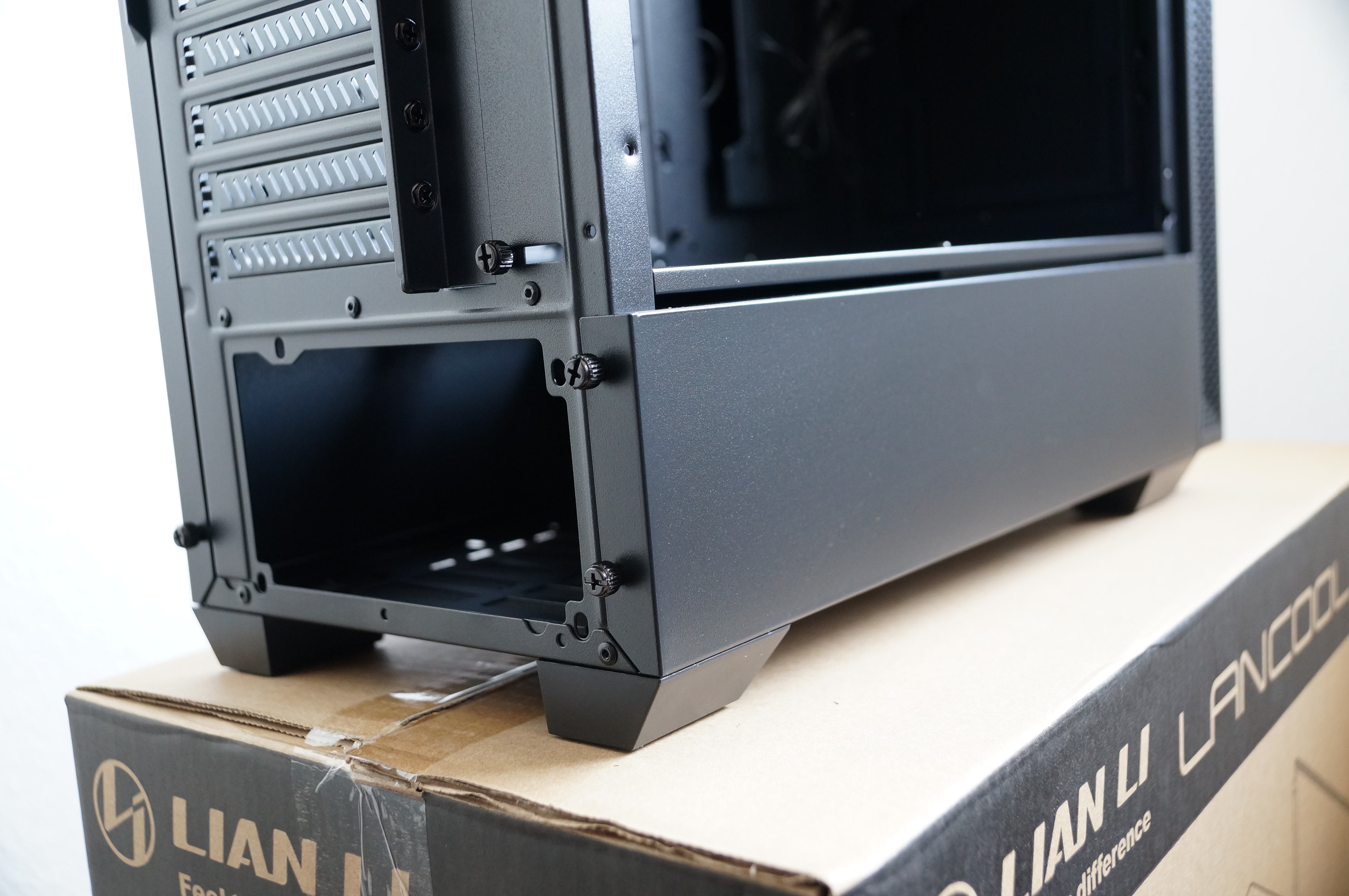

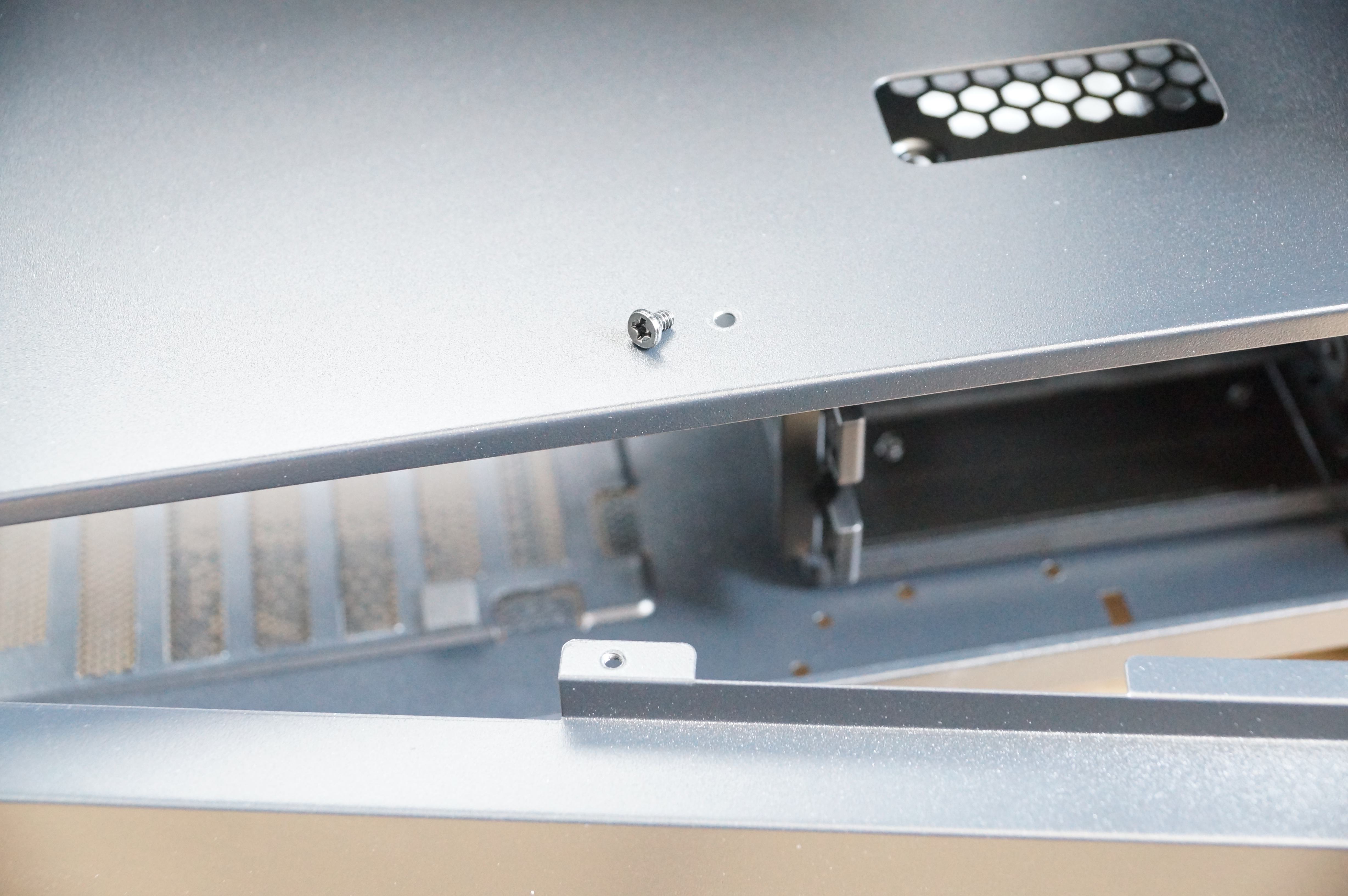

Dazu wollte ich als erstes die Seitenwand incl. der unteren Abdeckung entfernen. Beide Seitenwände (die vordere aus Glas und die hintere aus Stahl) werden von jeweils zwei Rändelschrauben gehalten und sind somit ohne Werkzeug schnell ausgebaut. Die untere Abdeckung wird hinten ebenfalls von zwei solcher Schrauben fixiert. Leider konnte ich sie dennoch nicht ausbauen.
Also nochmal Handbuch lesen. Okay, nichts vergessen. Ein Blick ins Gehäuse:
Da war der Übeltäter. Zusätzlich muss noch eine dritte Schraube im Gehäuse entfernt werden, damit die untere Abdeckung rausgezogen werden kann. Leider ist das im Handbuch nicht ersichtlich:
Hier könnte Lian Li nochmal die Qualität der Dokumentation verbessern.

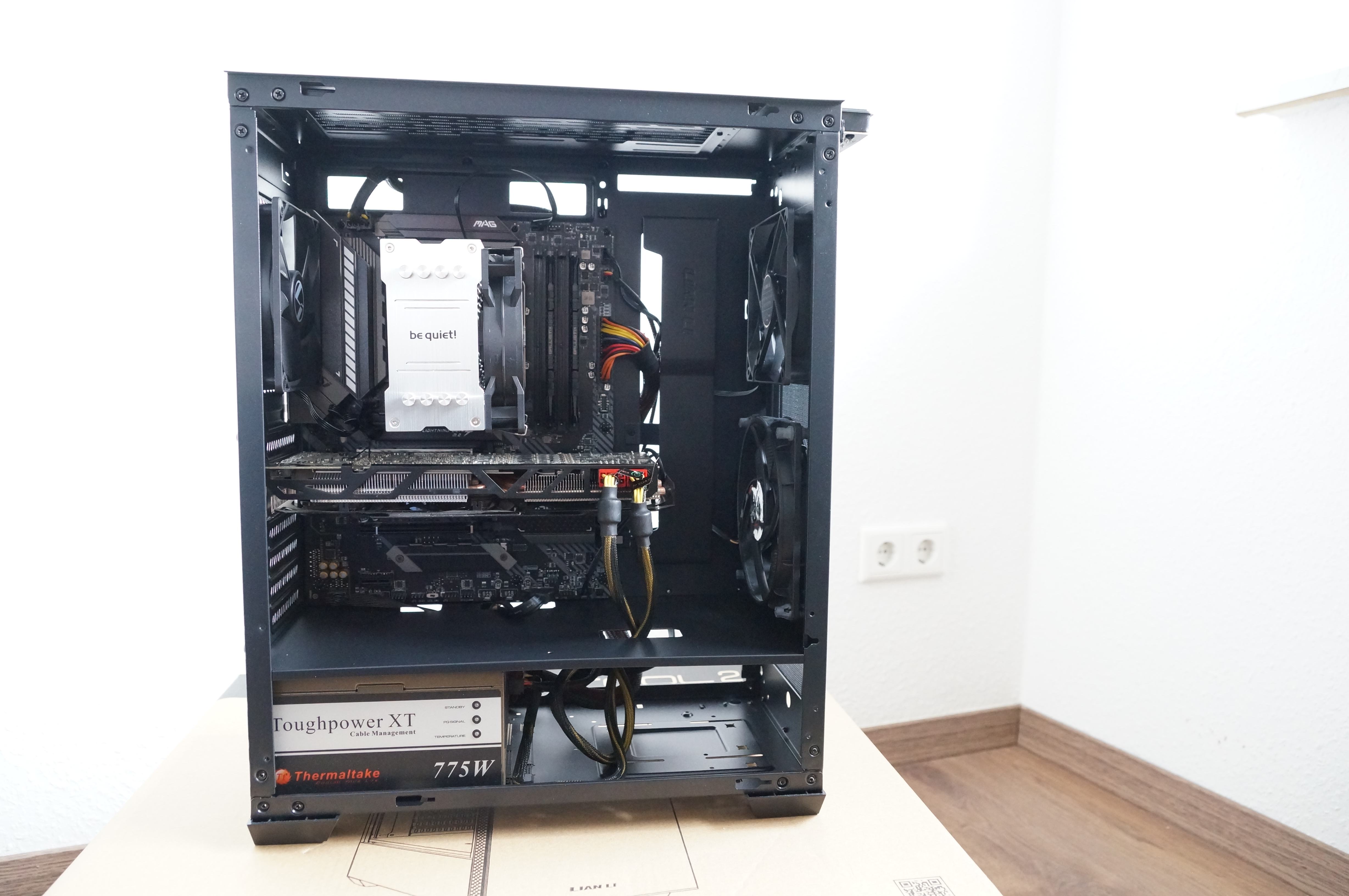

Nachdem das gelöst war, hat das schon etwas ältere Toughpower einzug gehalten. Es ist genug Platz für das Netzteil vorhanden. Das Netzteil liegt übrigens auf vier Gummipuffern:

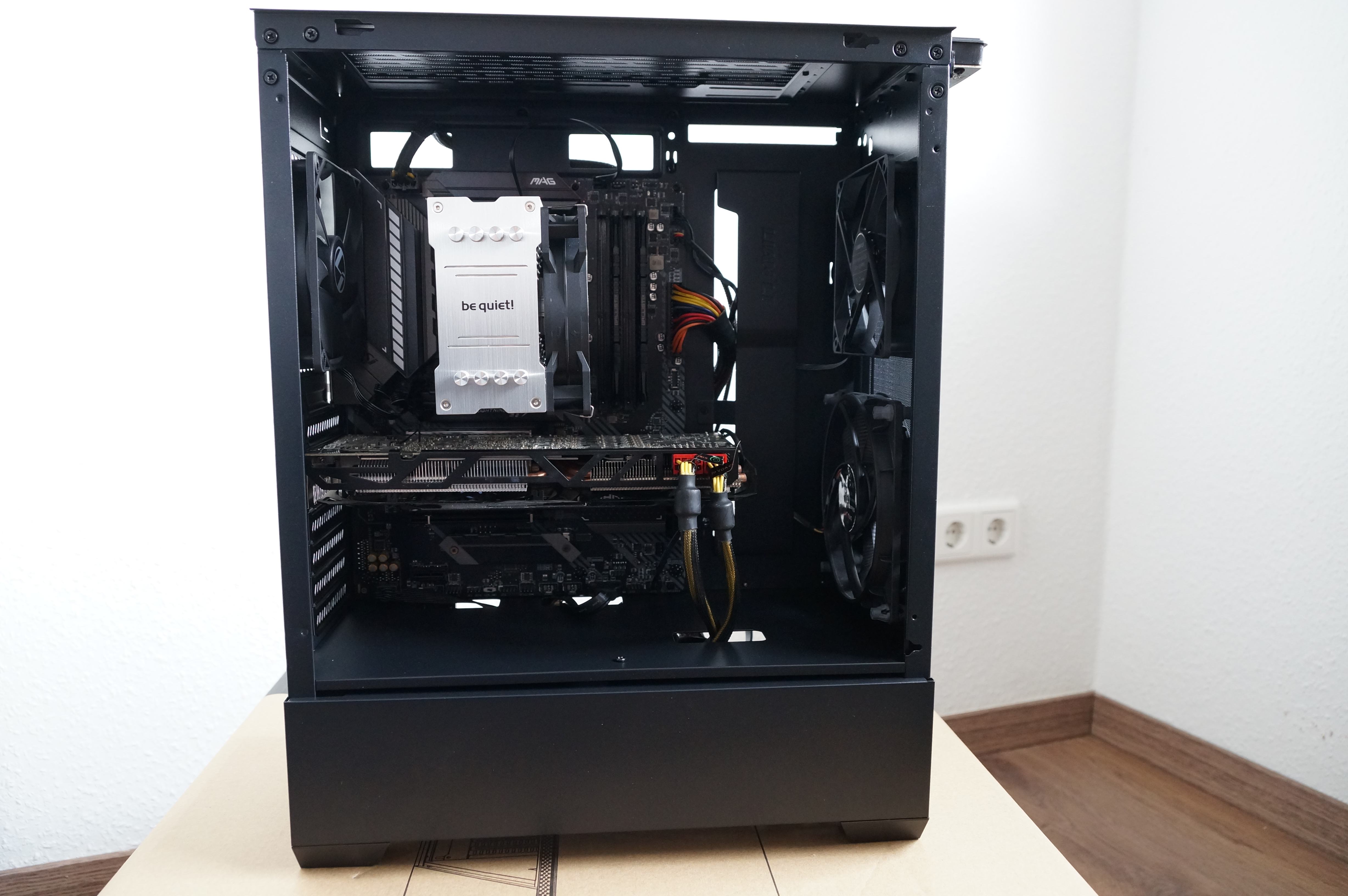

Auch der Einbau der Grafikkarte und die Verkabelung waren schnell erledigt.

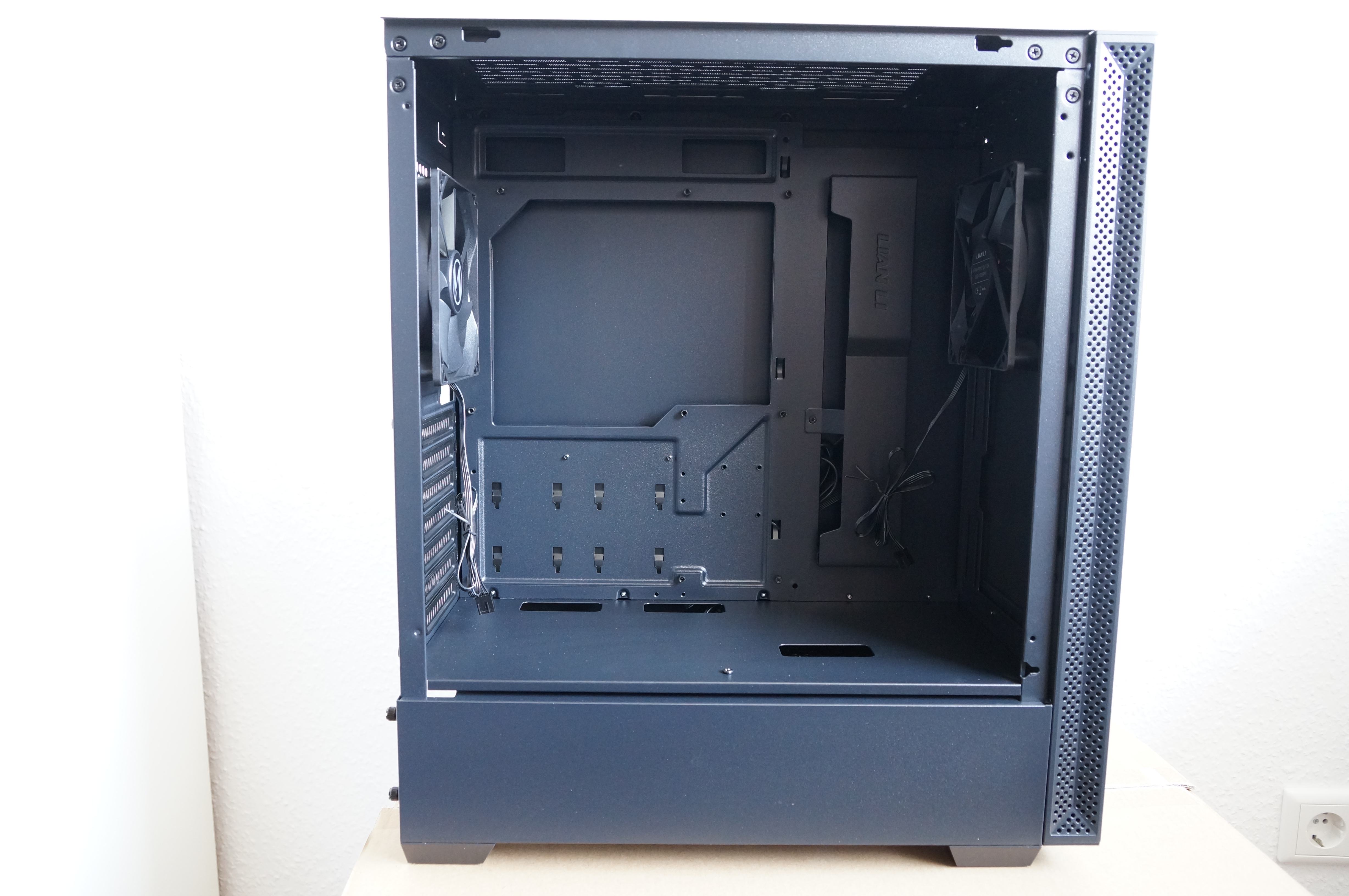

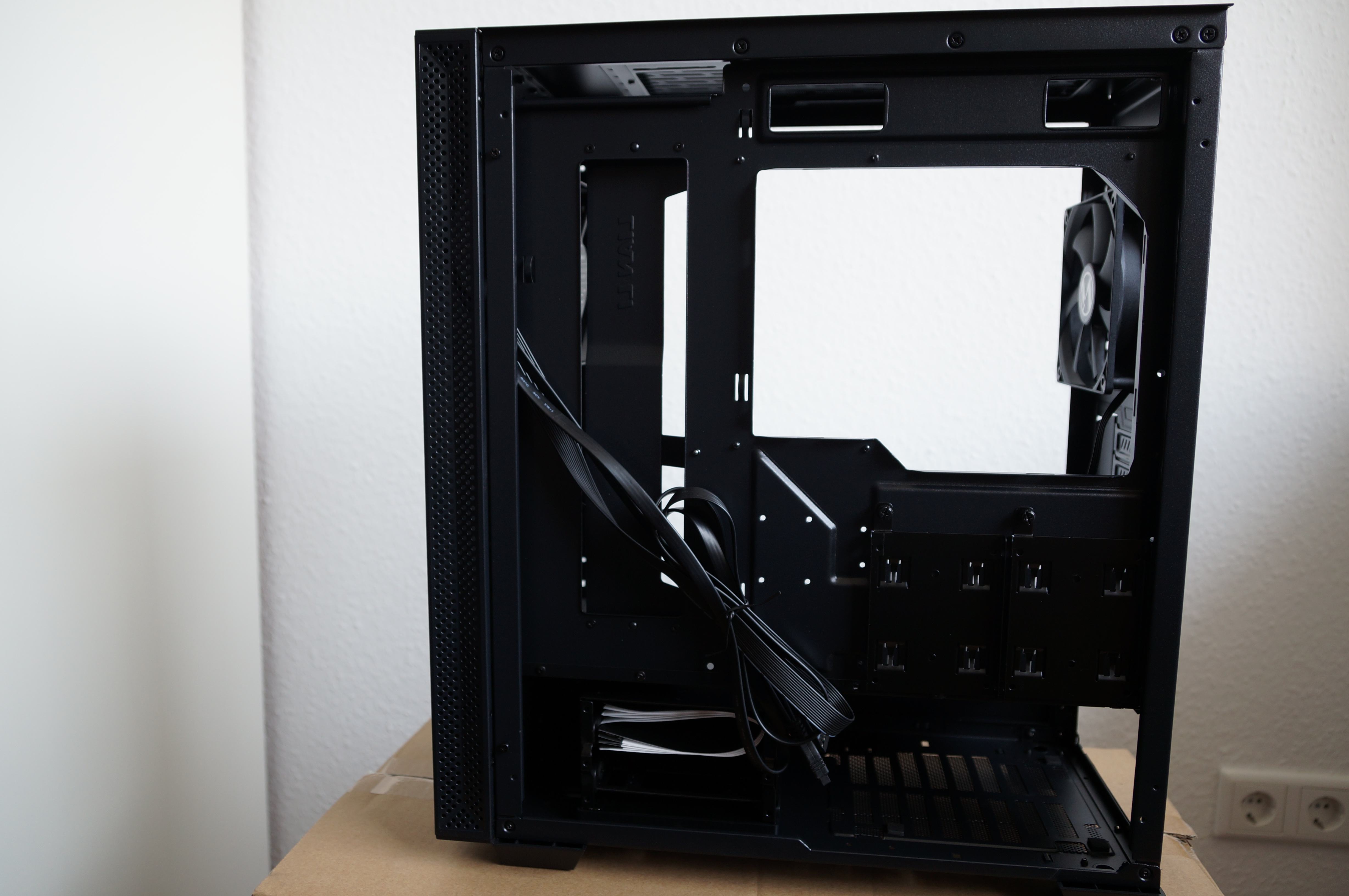

Apropos Kabel: Lian Li hat sich hier wirklich Gedanken gemacht und an den genau richtigen Stellen Öffnungen geschaffen:
Oben links für CPU Power, unten links Front Audio, unten mitte Front USB. Den Käfig für die Laufwerke kann man beidseitig installieren, d.h. ich kann die Einschübe nach vorne (Richtung unterer Abdeckung) oder nach hinten rausziehen. Da ich den Platz aber nicht benötige, habe ich den Käfig einfach ausgebaut. Zusätzlich nutze ich die zweite untere mittlere Öffnung, um die Grafikkarte mit Strom zu versorgen.
Auch der 140mm be quiet! Silentwings USC konnte vorne problemlos installiert werden.
Nachdem die untere Abdeckung installiert wurde, sieht es dann so aus:

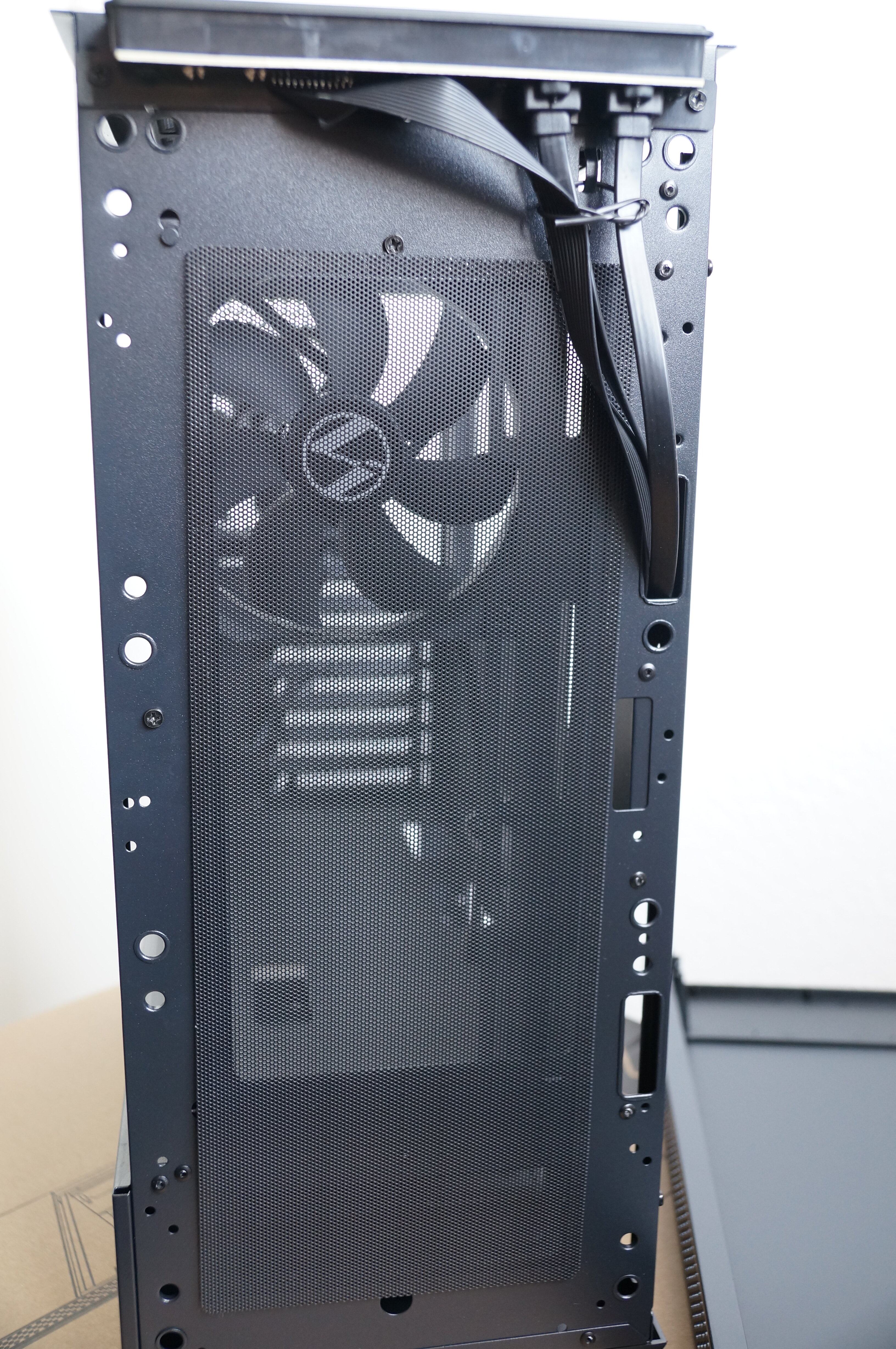

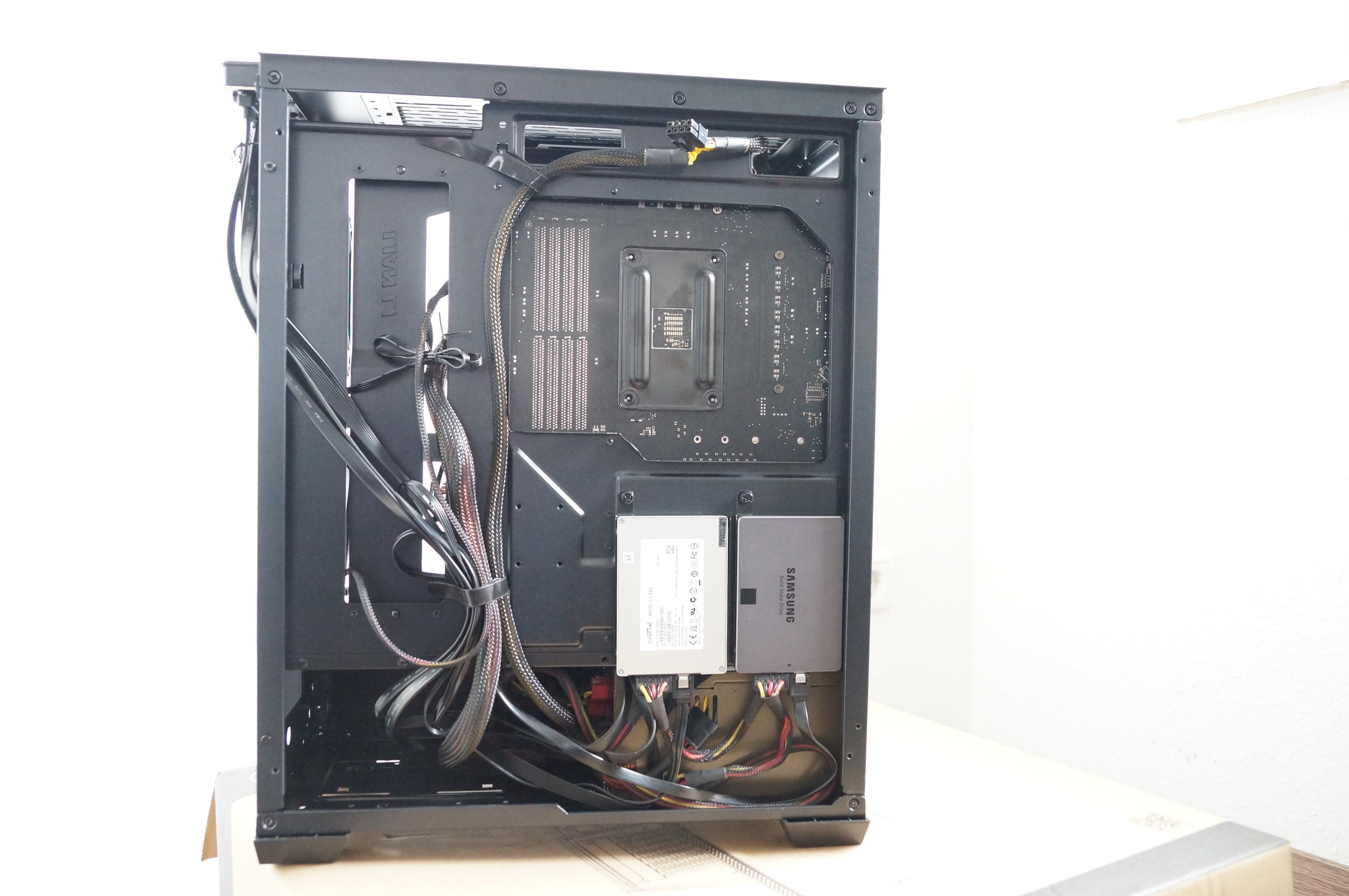

Auch ein Bild von der Rückseite darf nicht fehlen:
Es ist genügend Platz für Kabel vorhanden. Auch gibt es mehrere Laschen, wo die Kabelbinder befestigt werden können.

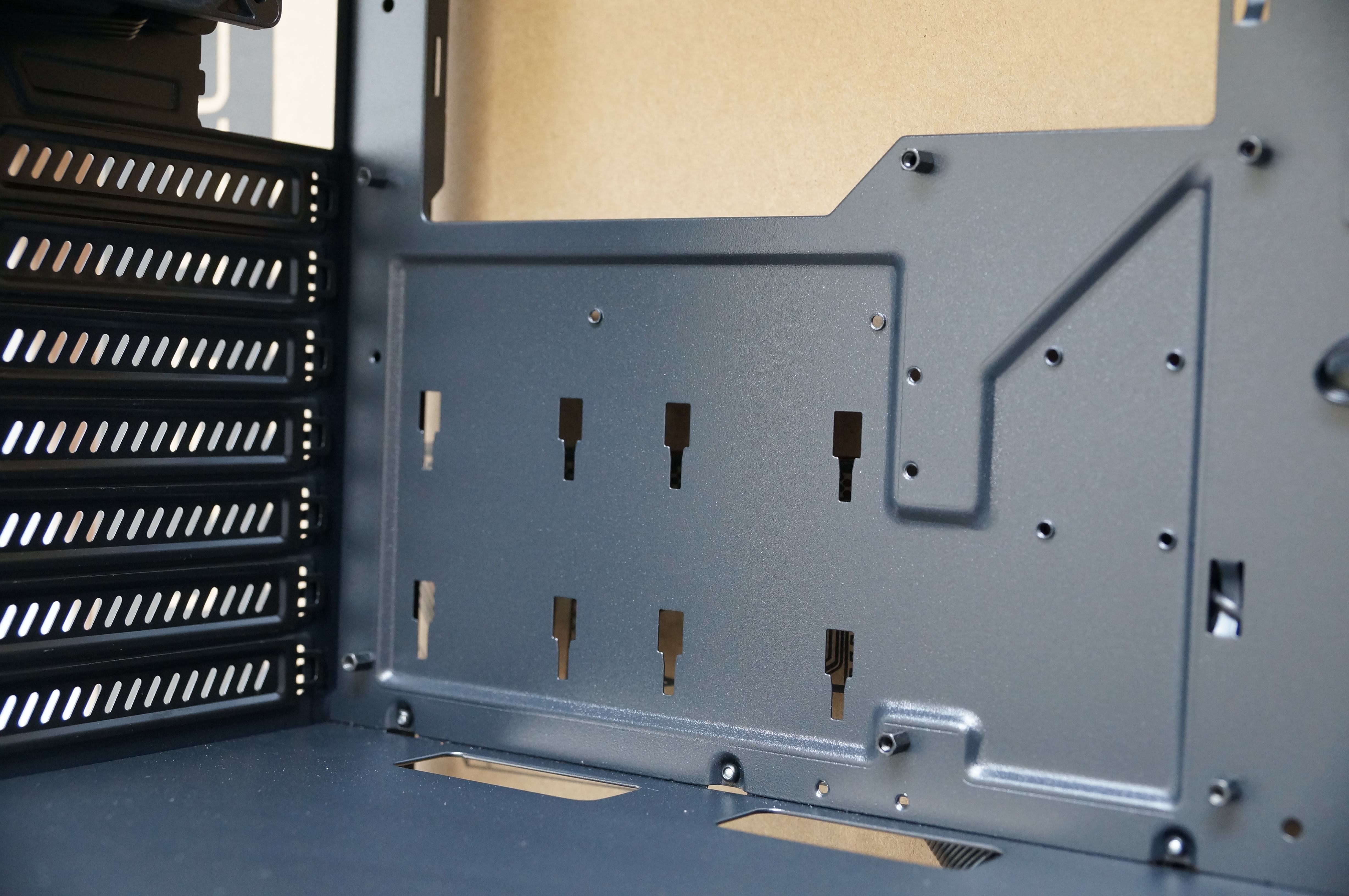

Die 2,5" SSDs an der Rückseite müssen mit vier Schrauben auf dem Tray, welches mit einer Rändelschraube am Gehäuse befestigt wird, installiert werden.
Ich hätte sie ebenso auch im unteren Tray installieren können, allerdings benötigt man auch hier die vier Schrauben. Werkzeuglos geht es also nicht.

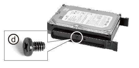

3,5" HDDs werden auf Gummipuffer gesteckt, aber trotzdem noch verschraubt:
Mangels Laufwerk konnte ich das aber nicht testen. Grundsätzlich finde ich die Plastikeinschübe im Metallkäfig aber etwas wackelig. Sie wären sicherlich eine Quelle für unnötigen Lärm.
