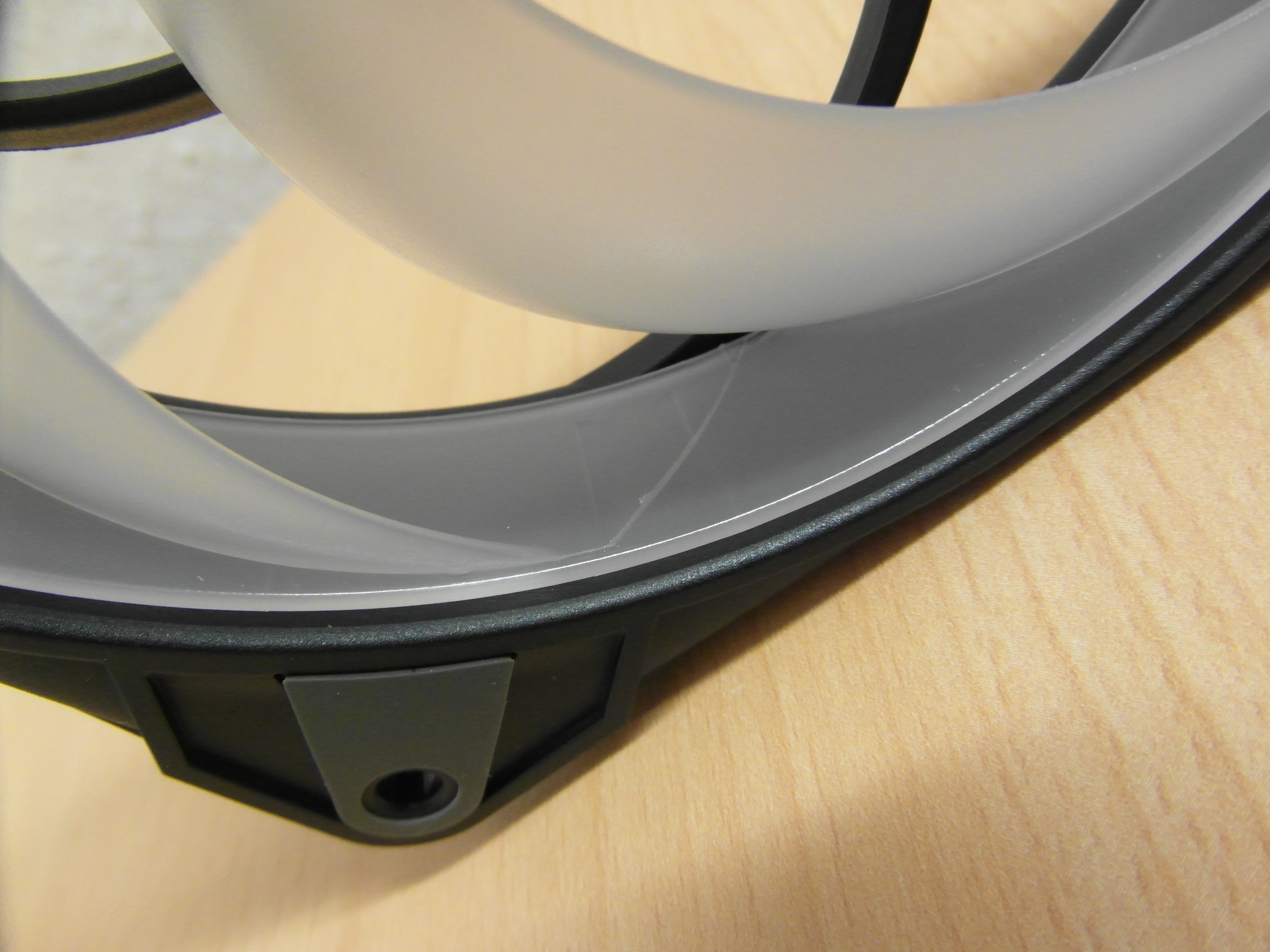

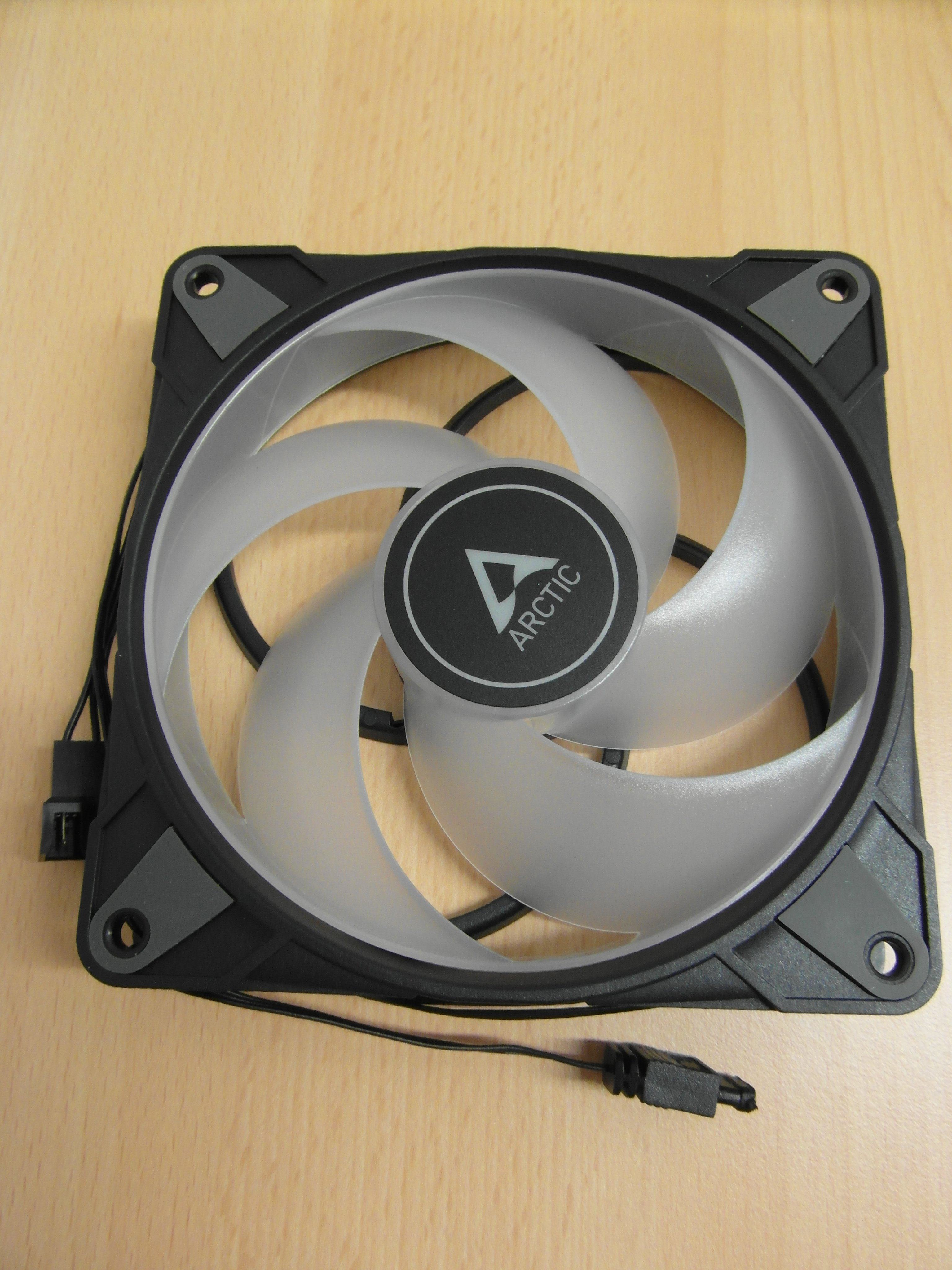

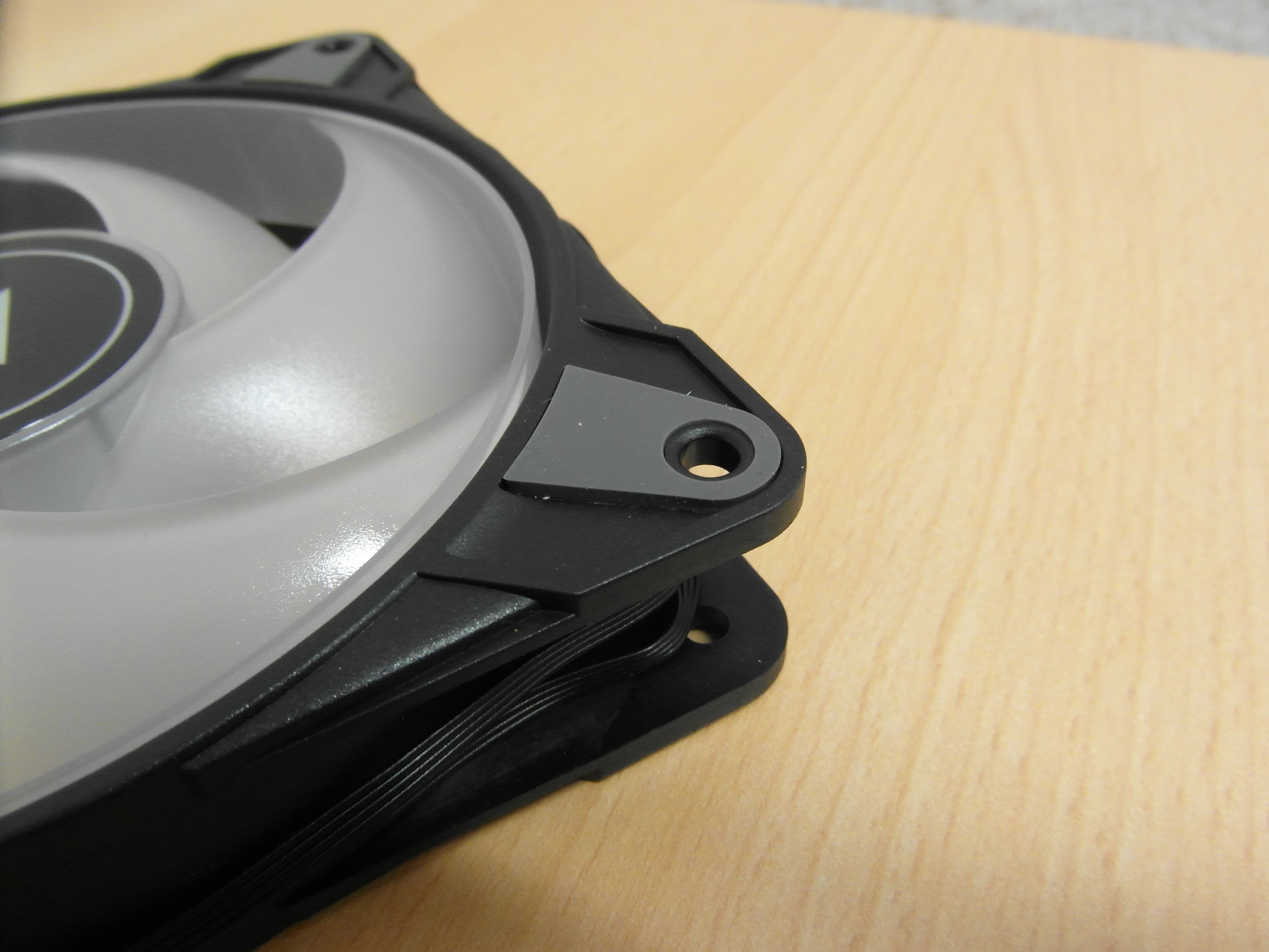

Das Gehäuse ist aus einen schwarzen, hochwertigen und stabilen Kunststoff gefertigt , welche man nicht mit der Hand verdrehen oder zusammen drücken kann. Zur Entkopplung hat Arctic gleich auf beiden Seiten Gummi Pad´s bei den Befestigungslöchern eingeklebt. Die Kabelführung zum Motor und LED´s ist sehr clever gelöst, im optischen und aerodynamischen Sinn.
Das Lüfterrad ist aus einem weiß transparenten Kunststoff hergestellt, auch dieser ist sehr hochwertig und stabil. Alle Fügelenden sind mit den Außenring verbunden, welches der ganzen Einheit noch etwas Stabilität verleiht. Jedoch habe ich am Übergang etwas Grat entdeckt, dieser fällt nicht auf, jedoch könnte es unter Umständen bei höherer Drehzahl zu einen Störgeräusch kommen.

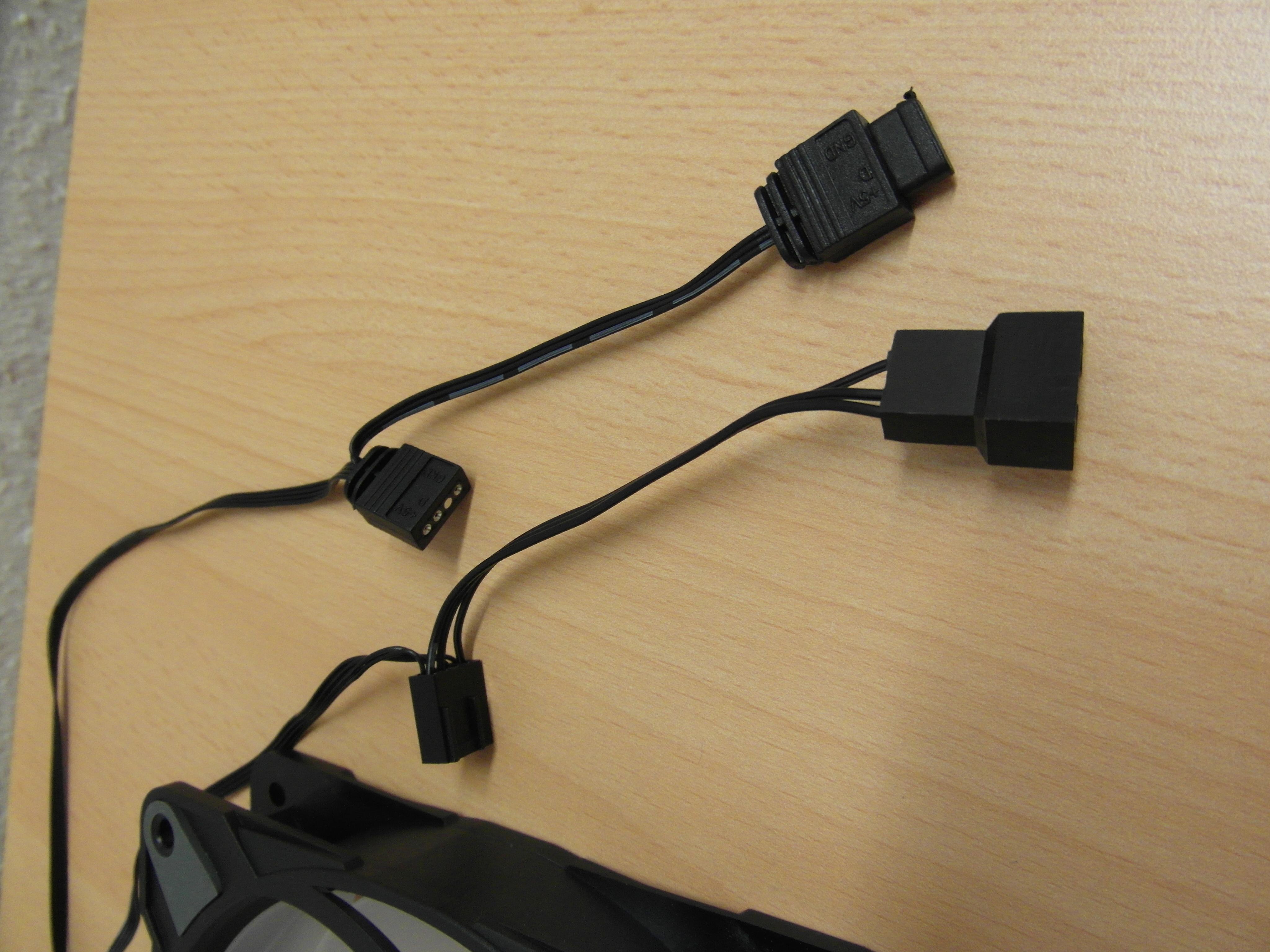

Für den Lüfter steht ein 12V 4-Pin PWM Anschluss, samt 400mm Kabel zu Verfügung. Zusätzlich ein 80mm Kabel mit ein 3-Pin PWM Anschluss, hierbei handelt es sich um die PWM-Sharing Technologie, oder kurzgesagt PST genannt. Man kann somit mehrere Lüfter hintereinander anschließen, diese über einen Anschluss steuern.
Die verbauten 5V A-RGB´s werden wie beim PWM-Anschluss über ein 400mm Kabel mit 80mm Splitter versorgt und gesteuert. Der Stecker am Splitter ist mit einer Kappe gesichert, jedoch fehlte diese bei einen der drei Lüfter.

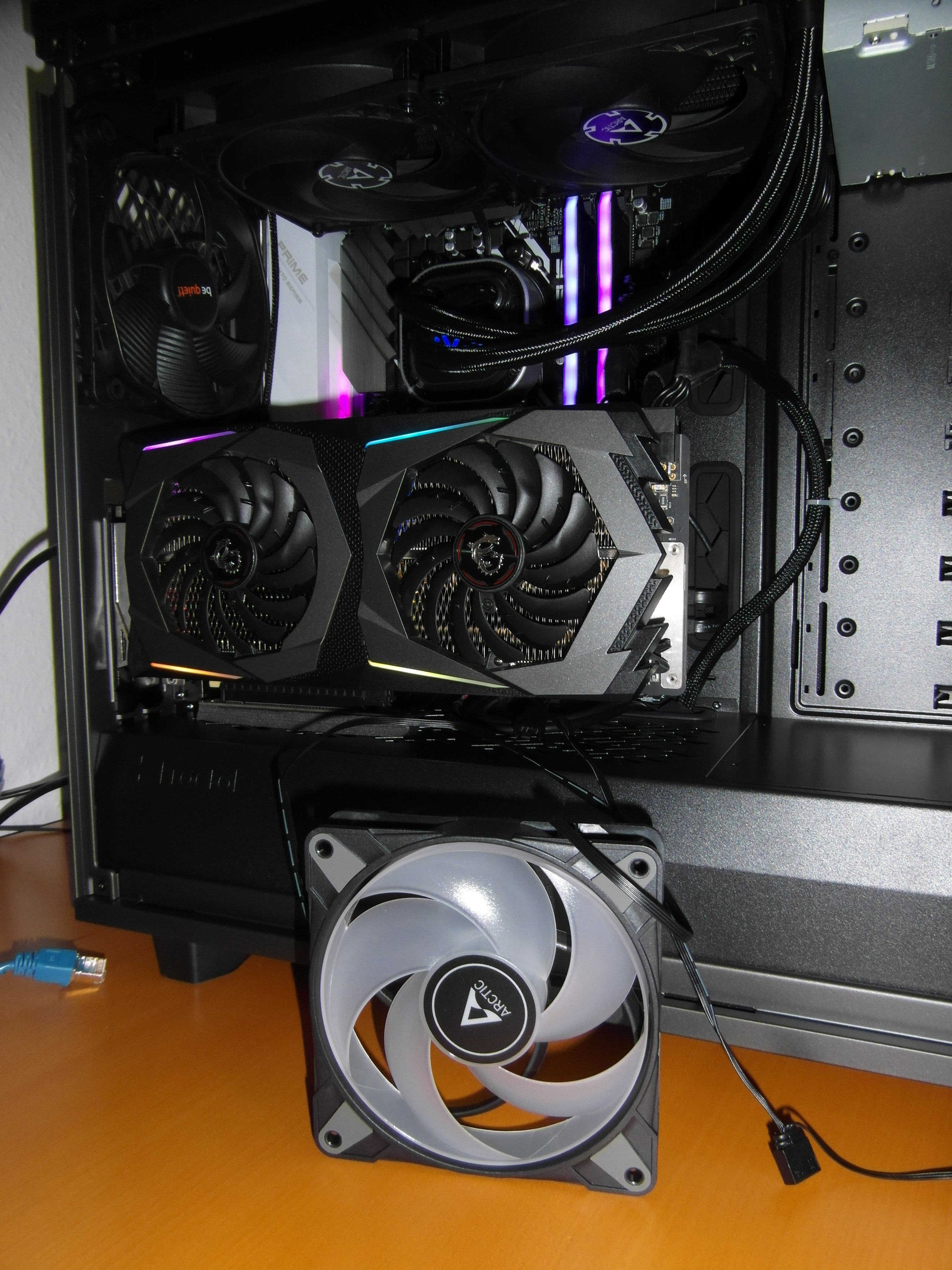

Leider konnte ich die RGB-Beleuchtung nicht testen da mein Mainboard nur den 12V 4-Pin Anschluss dafür hat, wäre echt cool gewesen, würde gerne wissen ob sich der Lüfter sich mit OpenRGB steuern lässt. Sobald der bestellte 5V Controller kommt, gibt es hier ein Nachtrag.

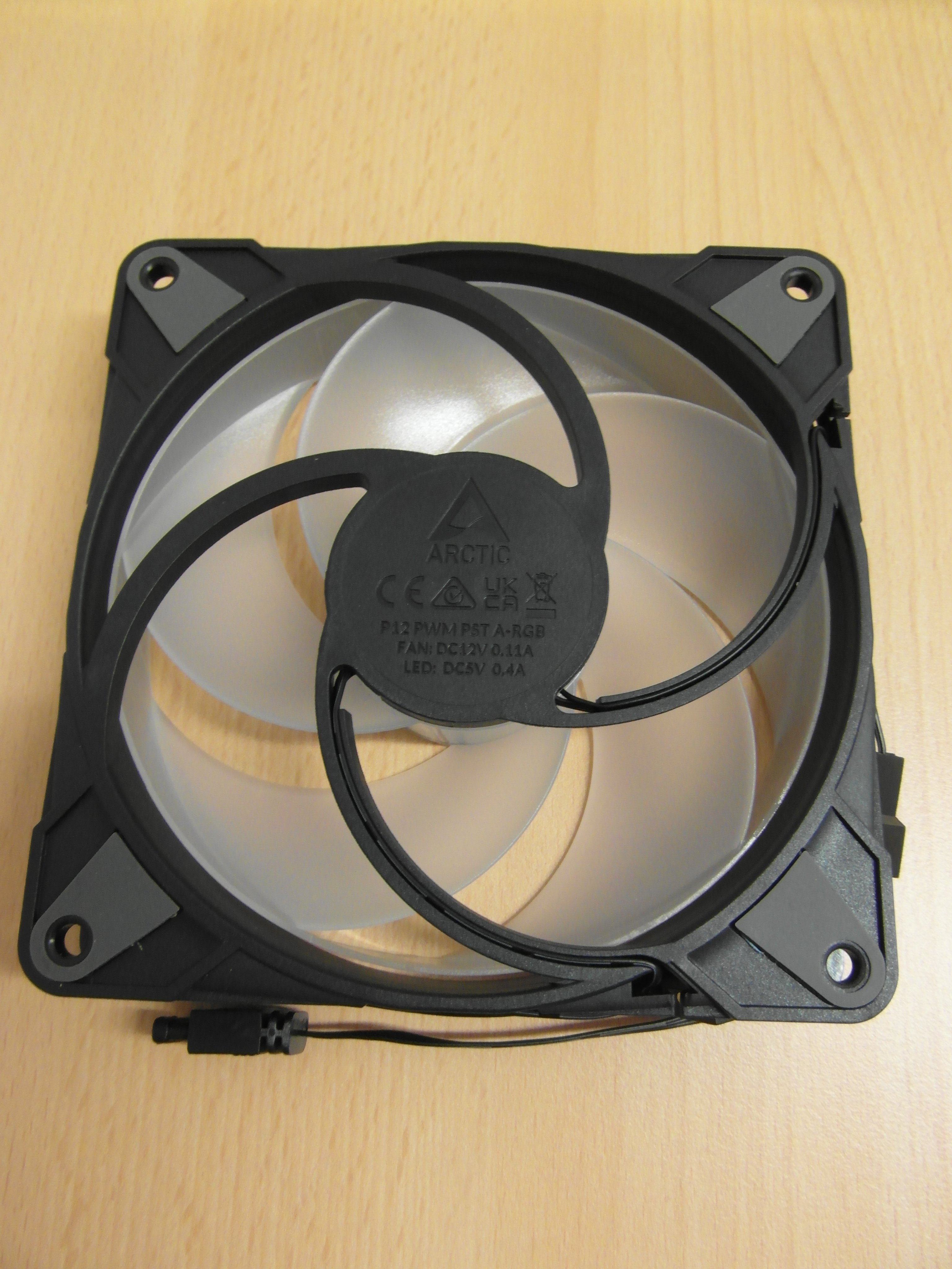

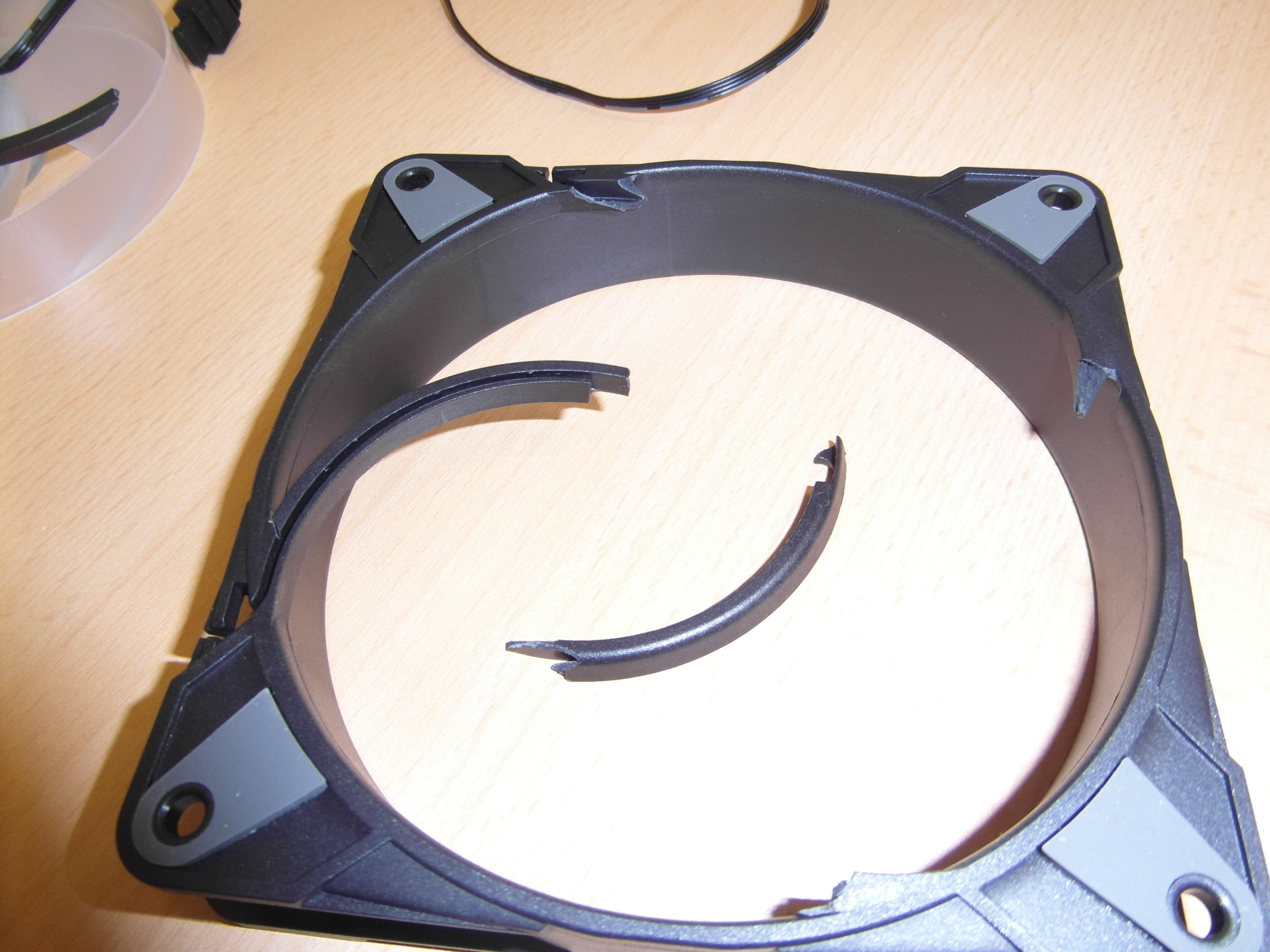

Auch hier hat mich Arctic sehr überrascht, ich konnte nicht das Lüfterrad rausdrücken, durch den Kraftaufwand sind nur die Halterungen mit der Kabeldurchführung gebrochen. Ich habe schon einige Lüfter zerlegt und sowas hatte ich bisher noch nicht.
Am sieht auch gut die 12 verbauten LED um den Motor herum. Nach der ganzen Aktion dachte ich mir, ober der Lüfter nun noch läuft?? Bitte bedenkt das der Lüfter auch schon über 24V aushalten musste.
Die Antwort findet ihr im Video.
Sollte ihr mal einen Lüfter zerlegen, tragt Handschuhe und im Idealfall eine Schutzbrille, das gebrochene Plastik ist sehr scharfkantig und man verletzt sich schnell.

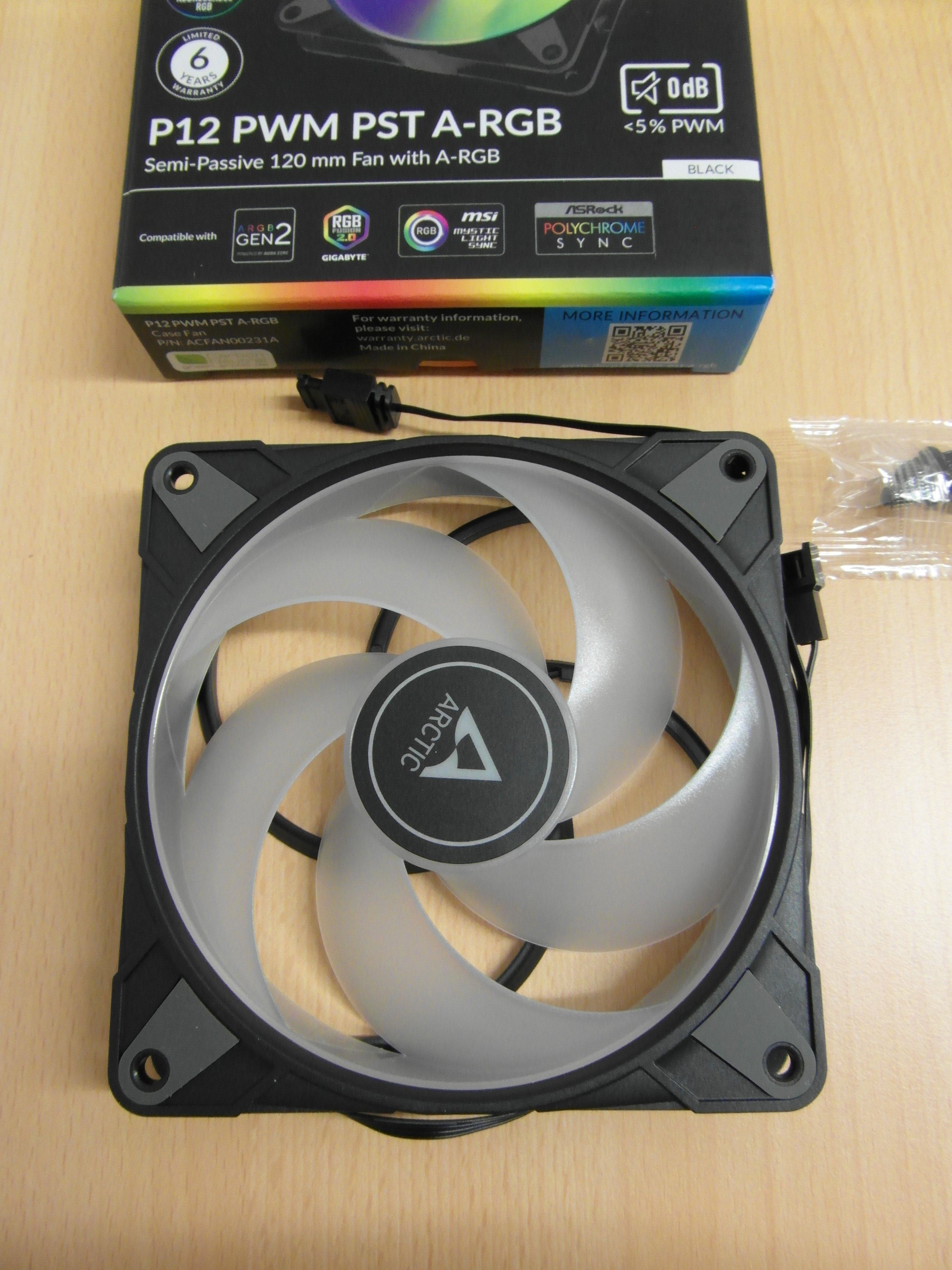

2.2 Lüfter :

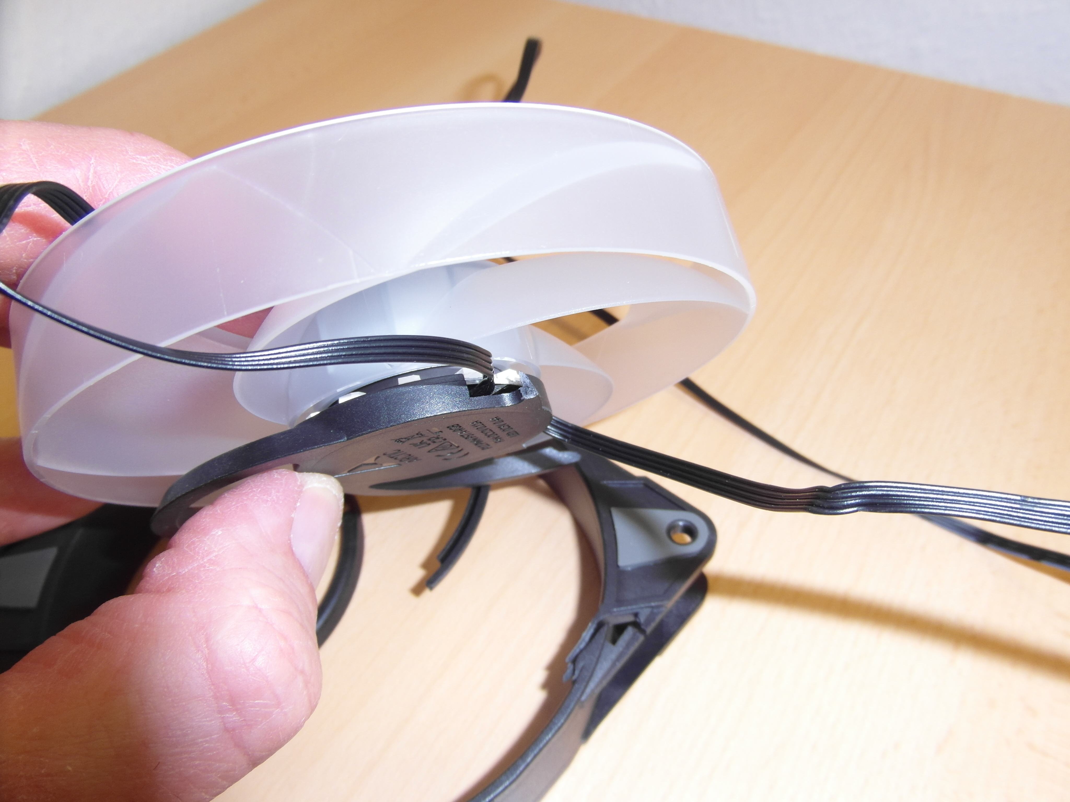

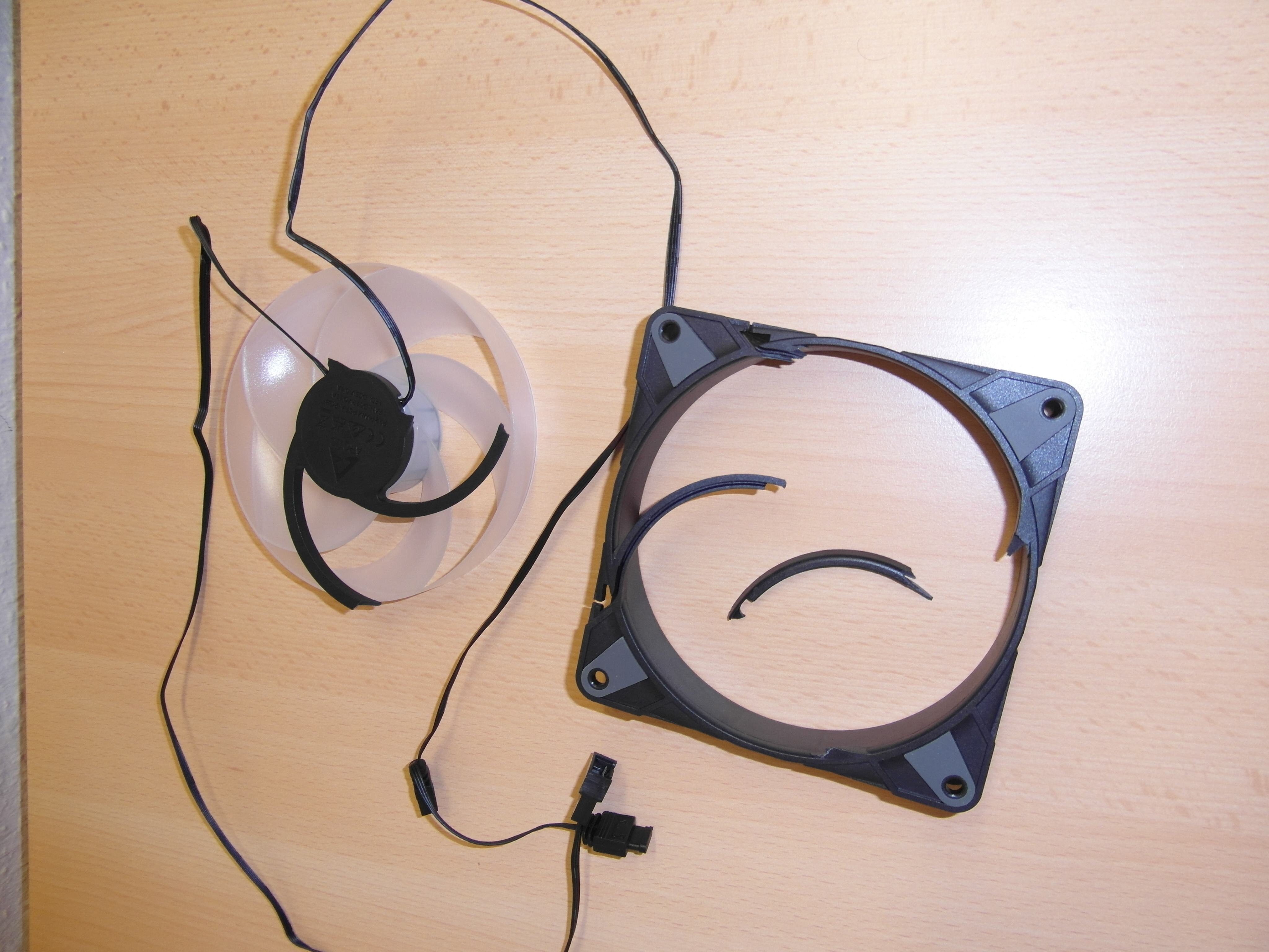

5. Zerlegung
