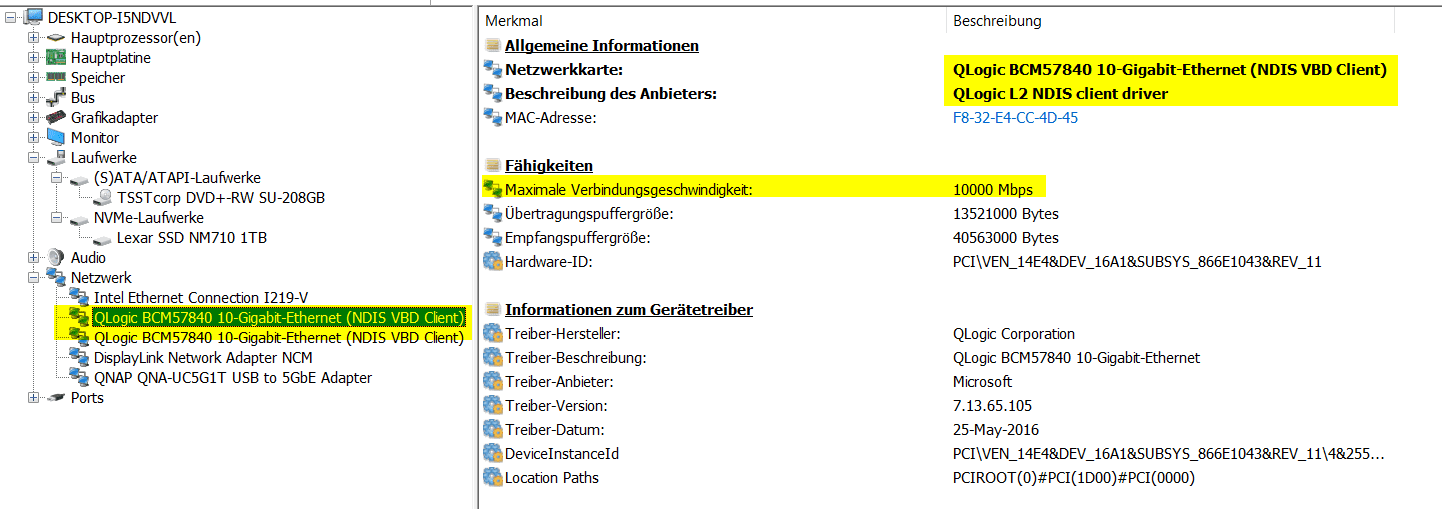

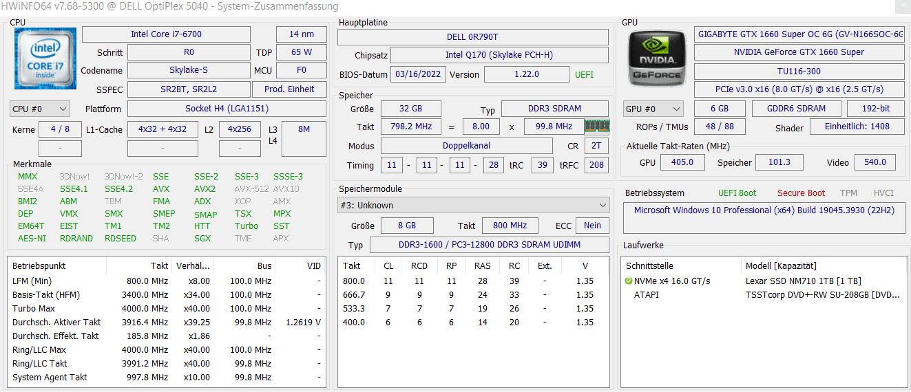

Anbei noch eine Übersicht des PC Testsystems mit dem die Werte ermittelt wurden:

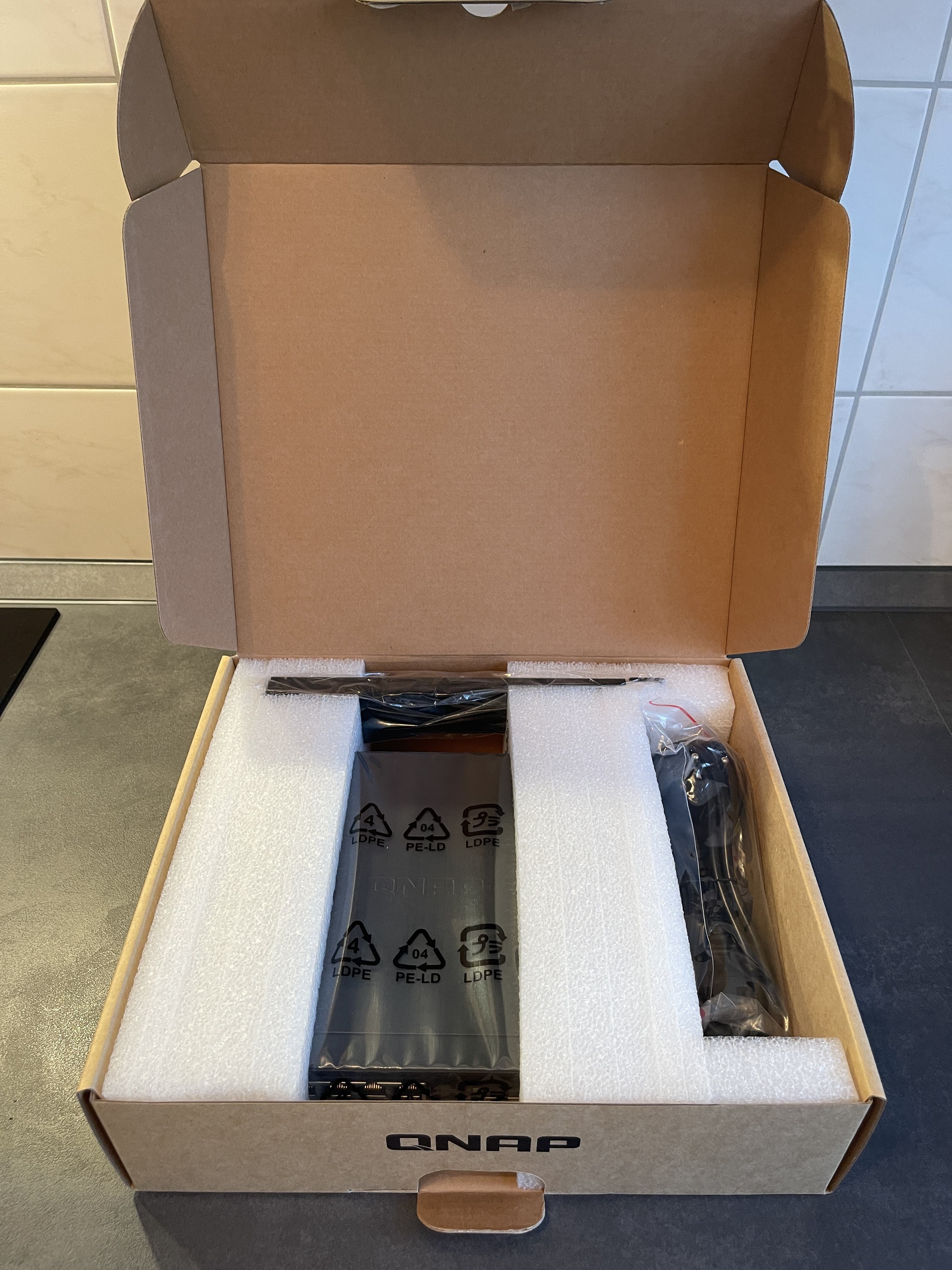

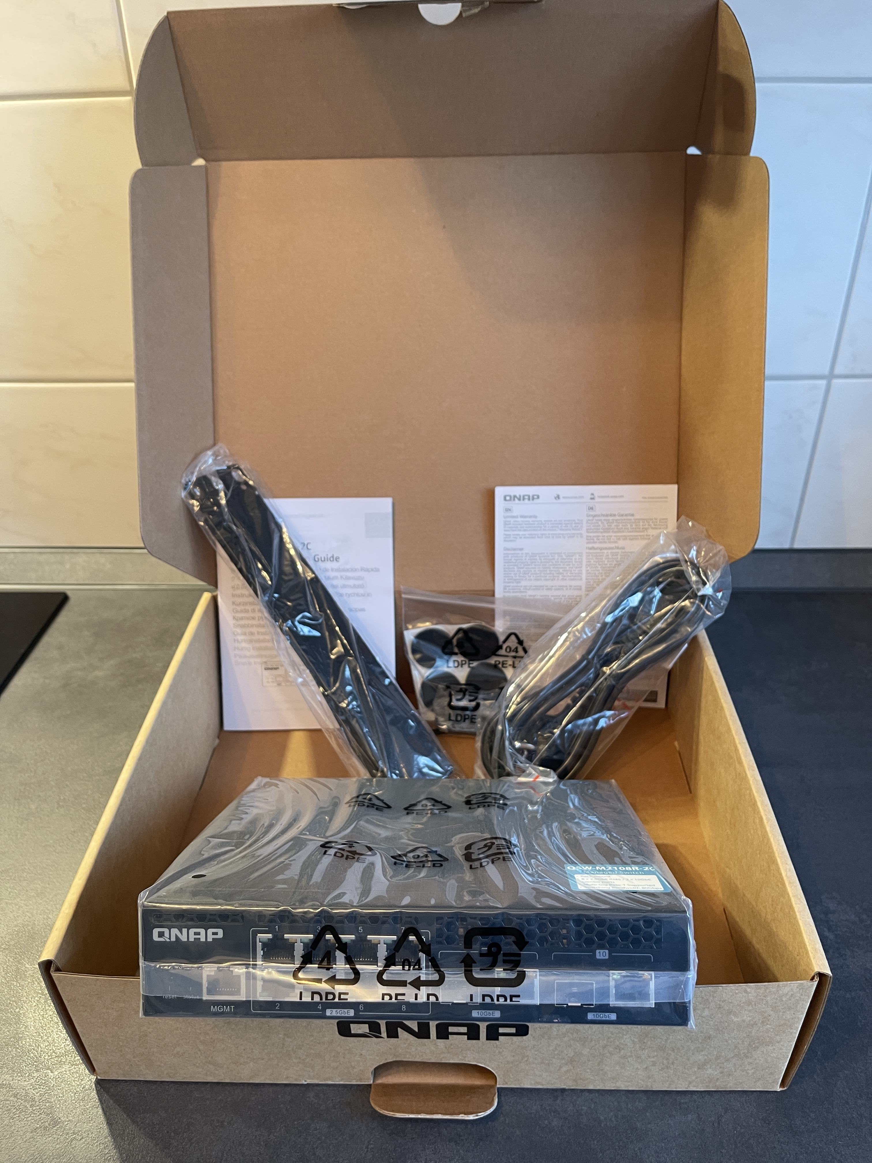

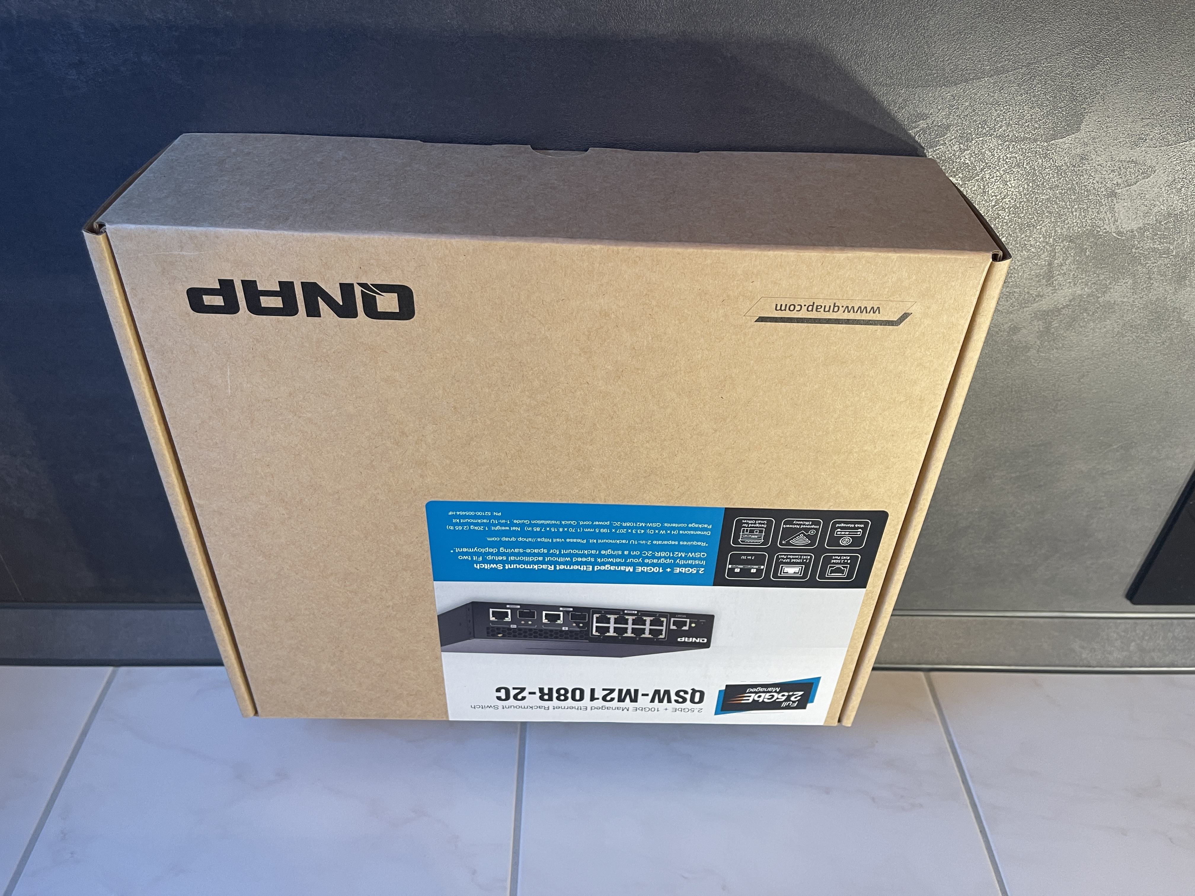

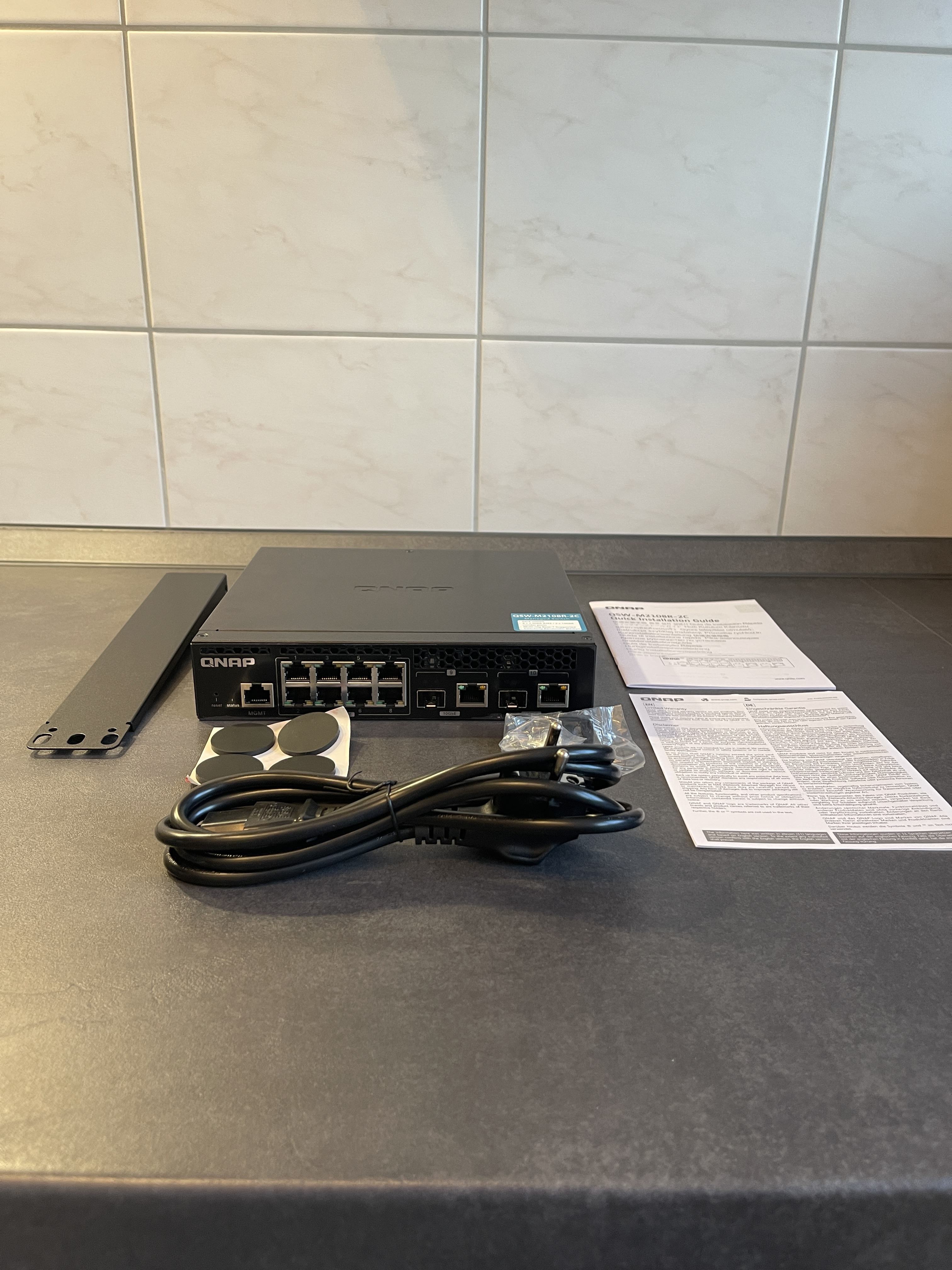

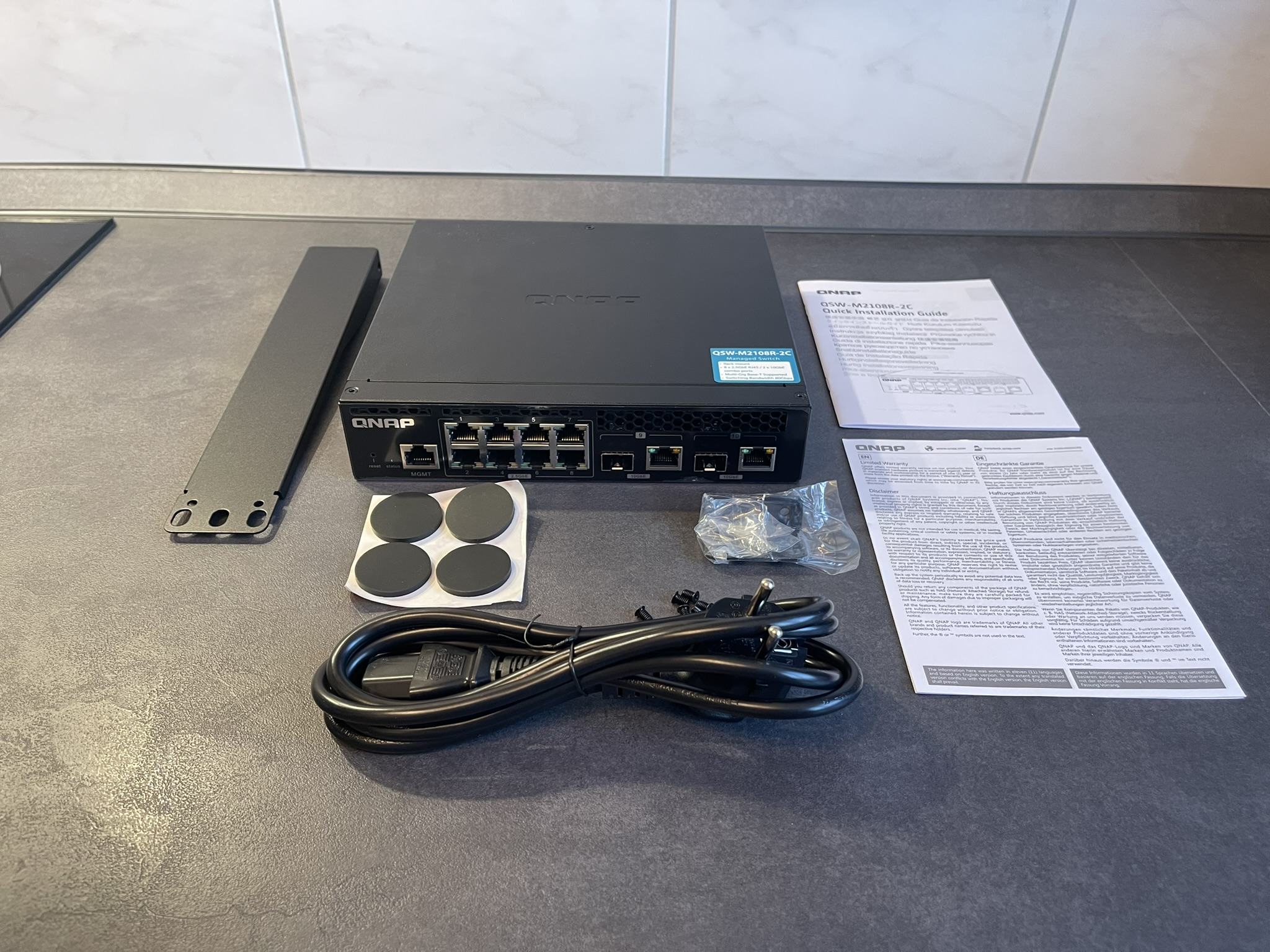

- Unboxing

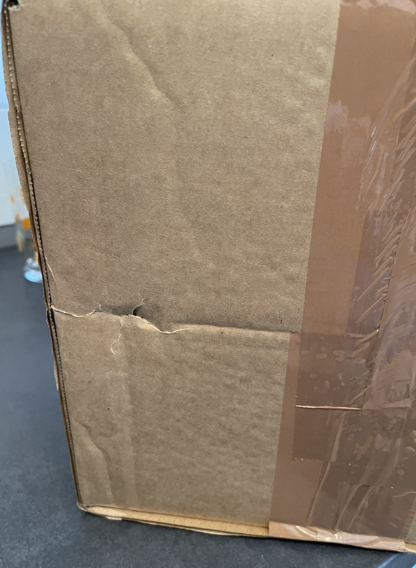

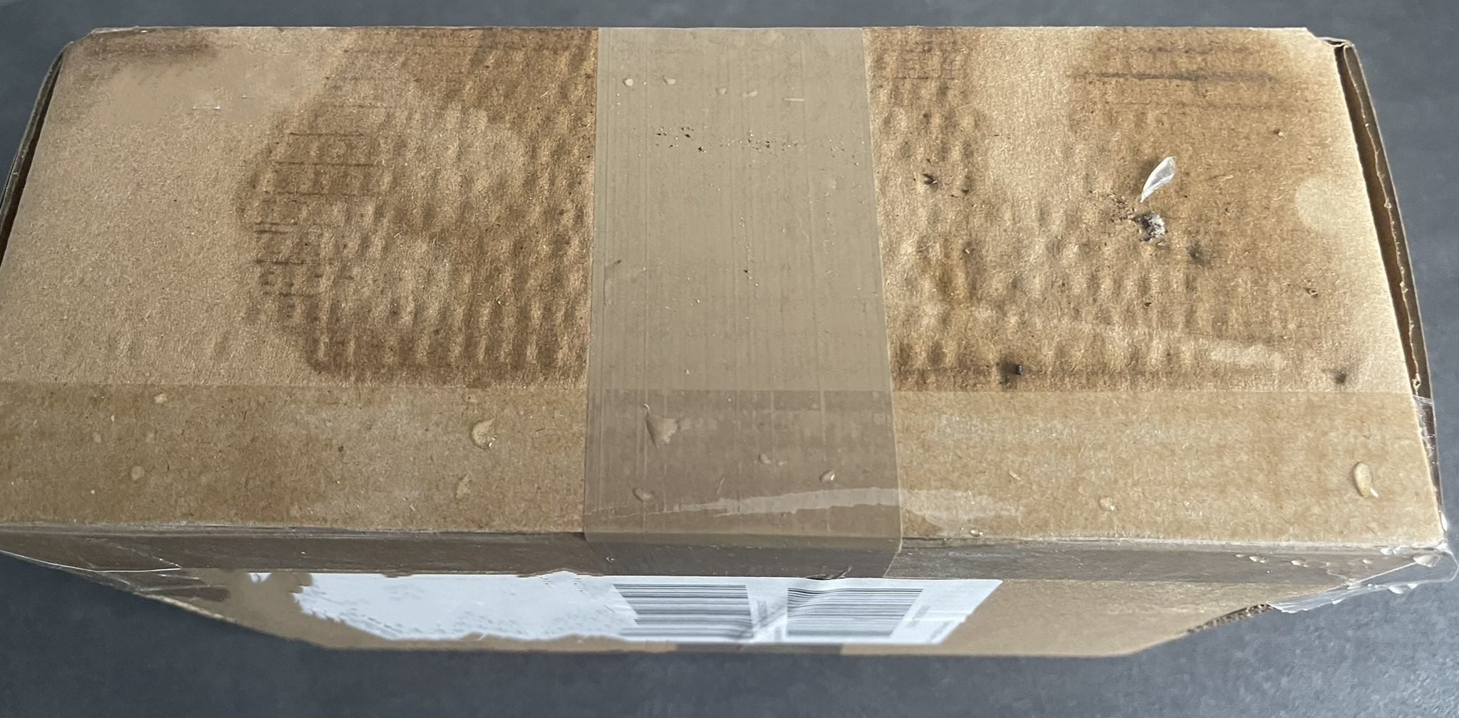

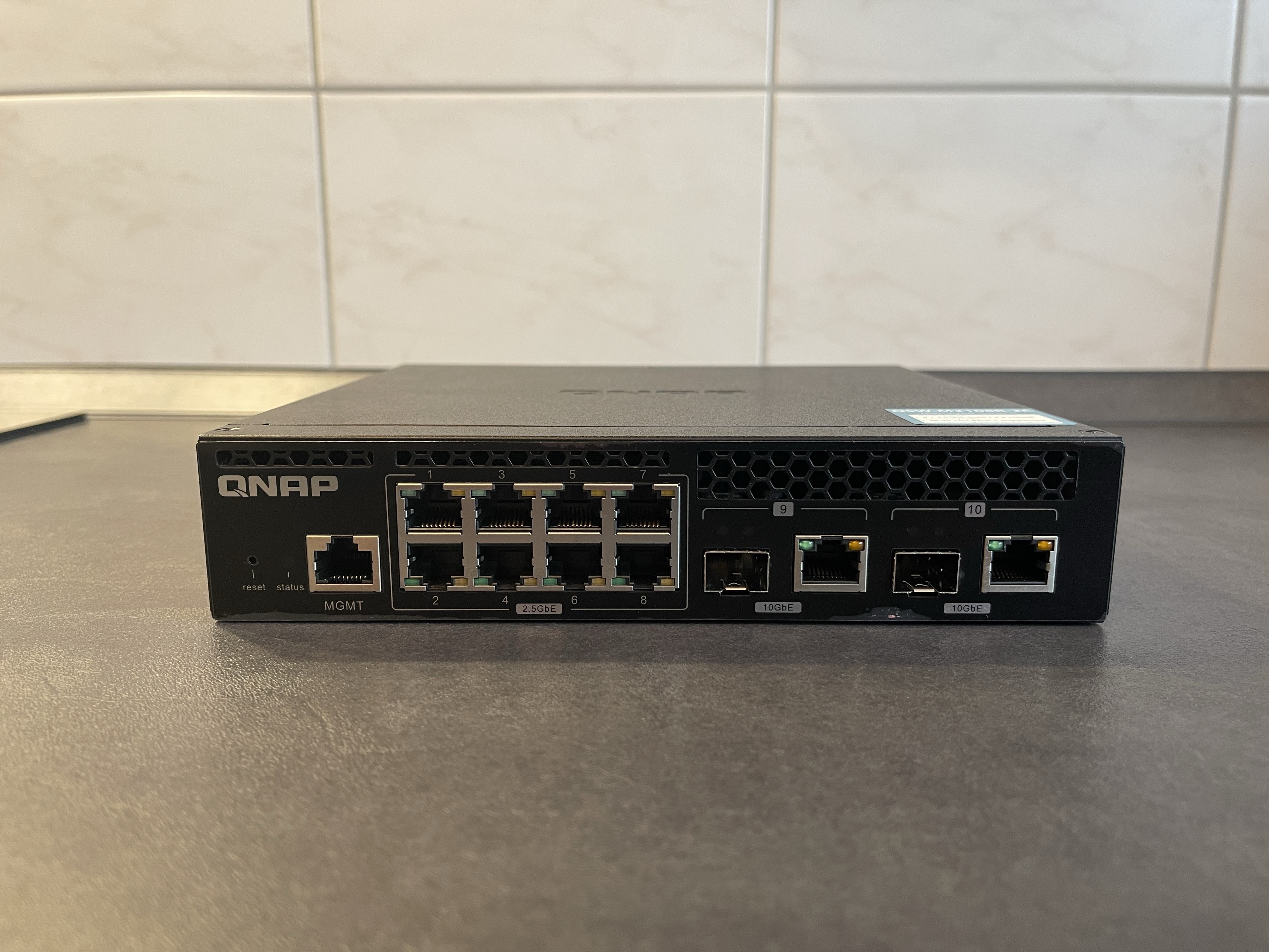

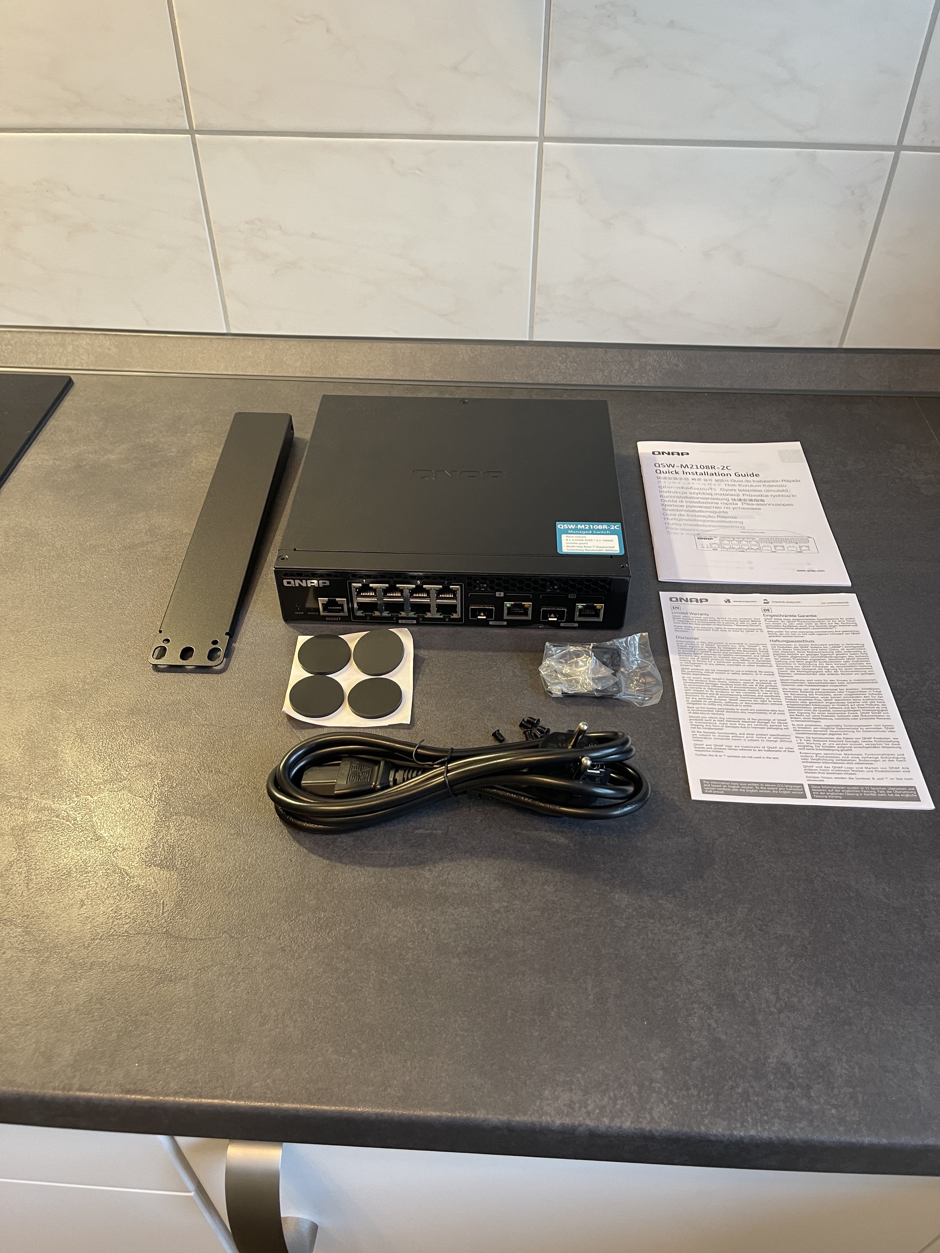

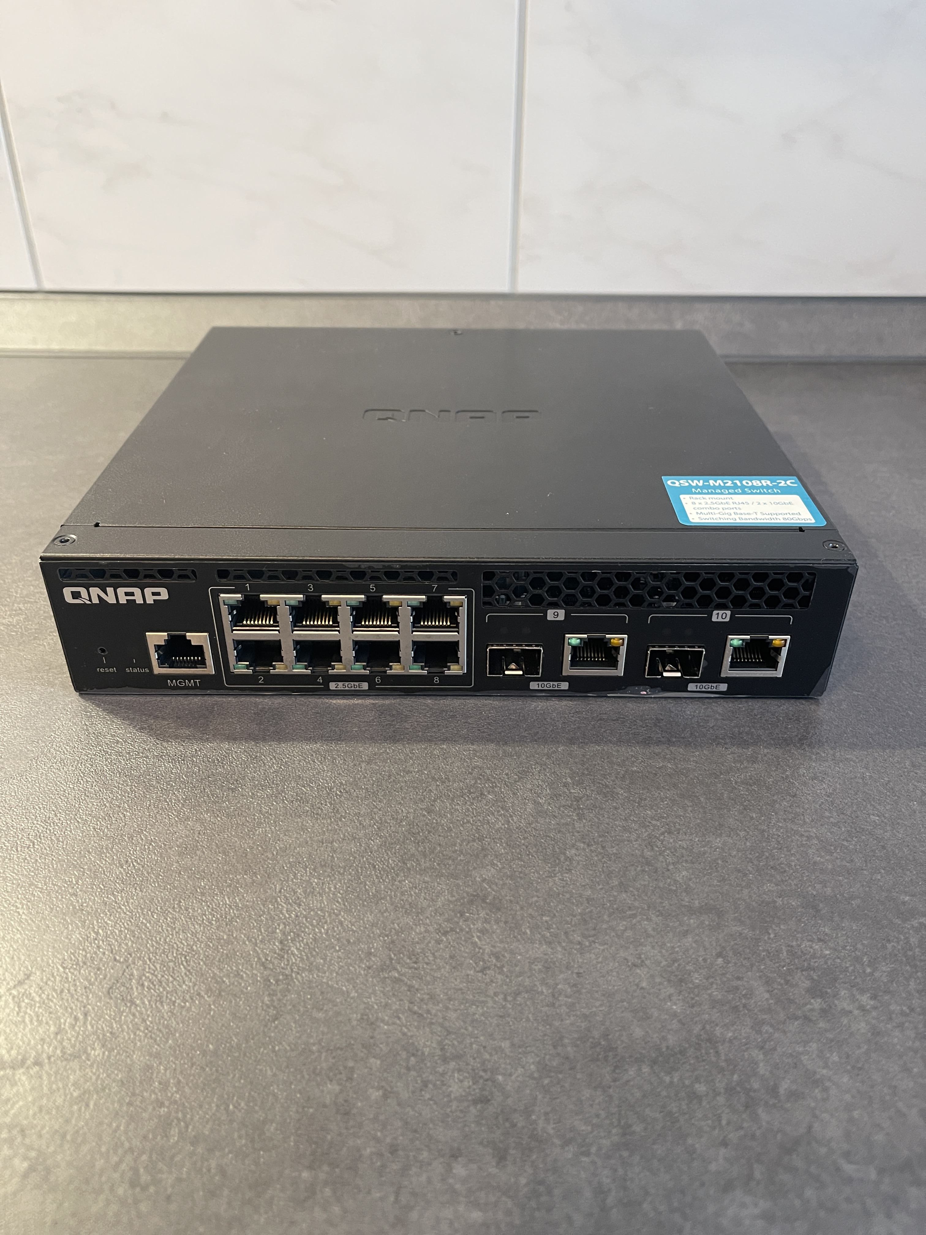

Der Switch kam sehr gut verpackt an und es war jede Menge Polstermaterial im Paket enthalten. Das war auch bitter nötig, wie sich beim Auspacken und näherem Hinsehen herausstellte. Aber seht selbst…
Es war allerdings nichts beschädigt, also ging es mit dem Auspacken weiter:

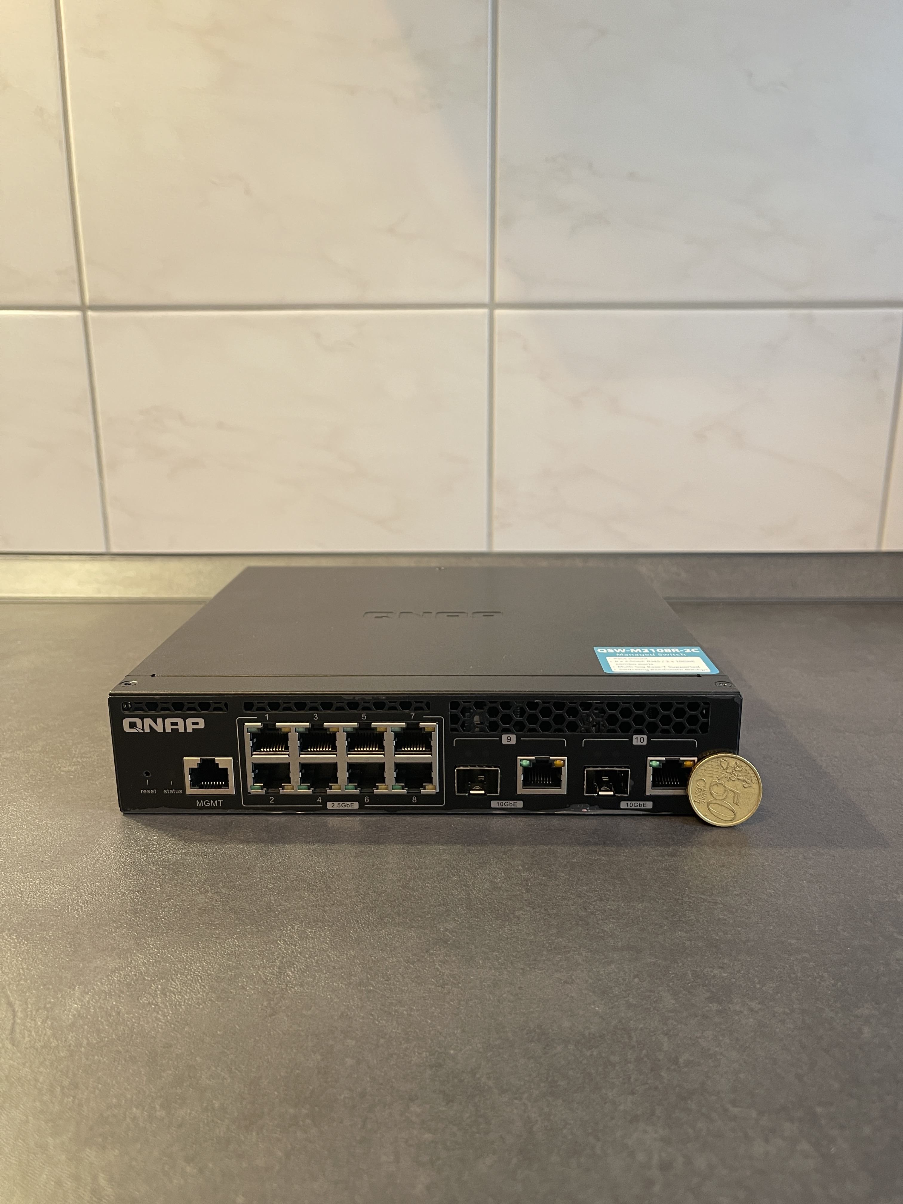

- Technischen Spezifikationen
Wer kennt die technischen Spezifikationen besser als der Hersteller? Von daher sollen mir an dieser Stelle bitte entsprechende Links dorthin gestattet sein.
QSW-M2108R-2C | Hardwarespezifikationen
Der QSW-M2108R-2C ist ein Layer 2 Web Managed Switch, der mit zwei 10GbE SFP+/RJ45 Kombi-Ports und acht 2,5 Gigabit-Ports ausgestattet ist. Der QSW-M2108R-2C unterstützt Layer 2 Switching und Netzwerkmanagement über eine benutzerfreundliche Weboberfläche. Er bietet einen flexiblen Einsatz in...www.qnap.com

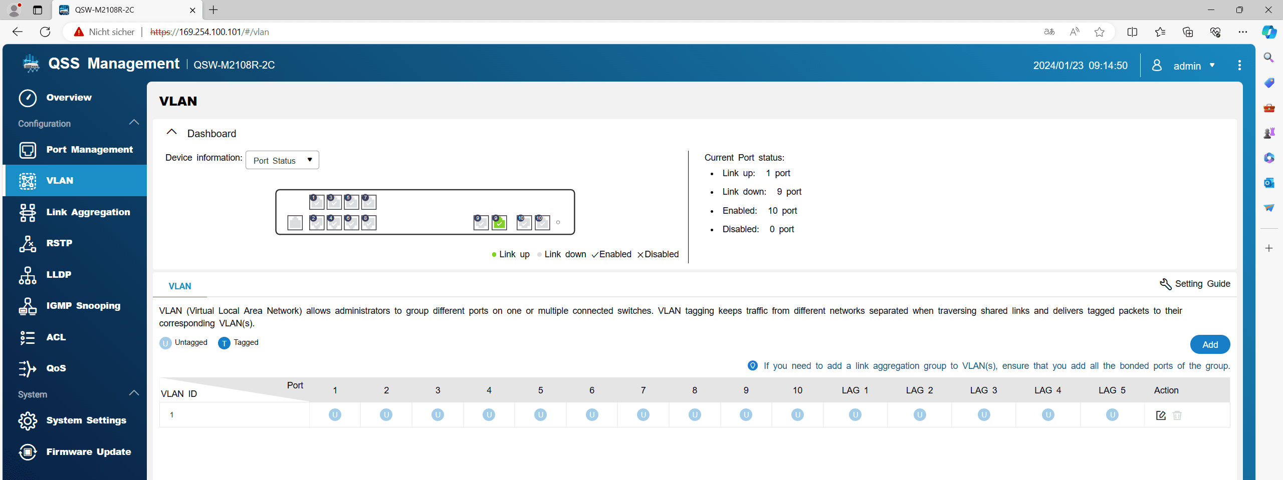

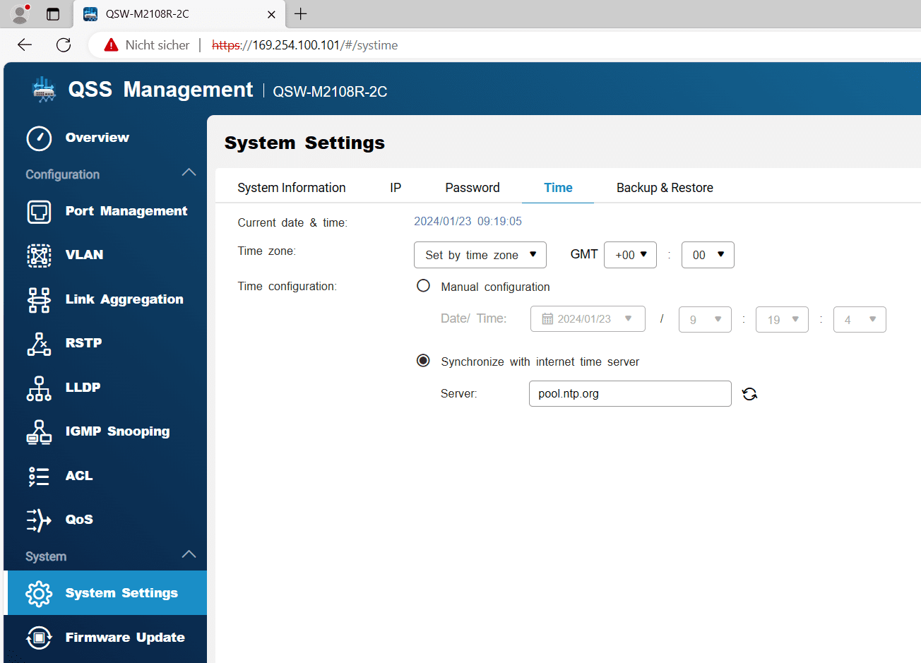

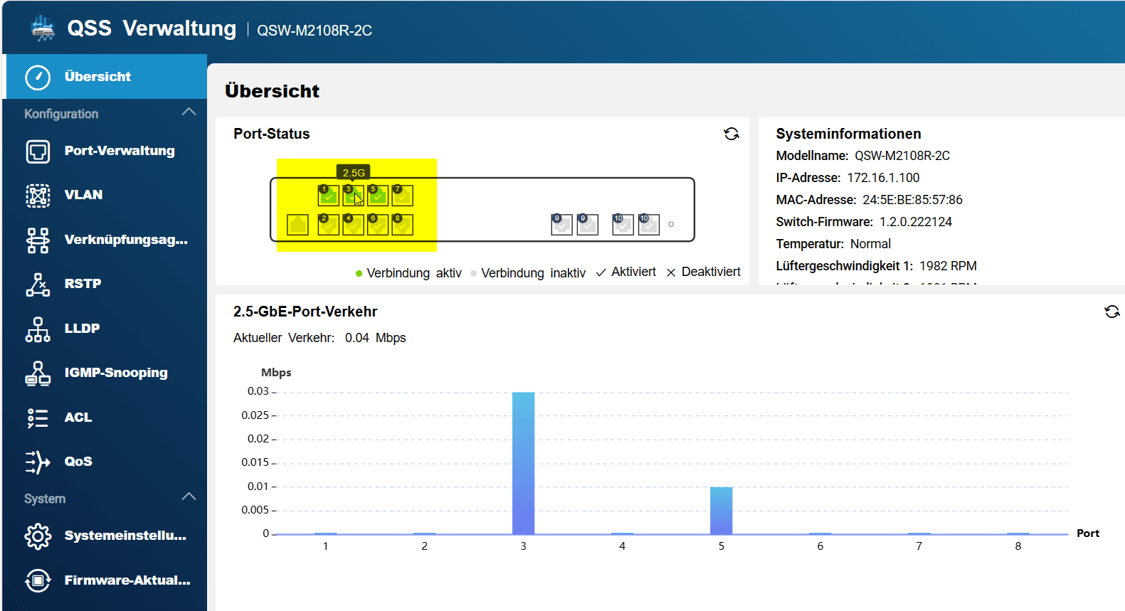

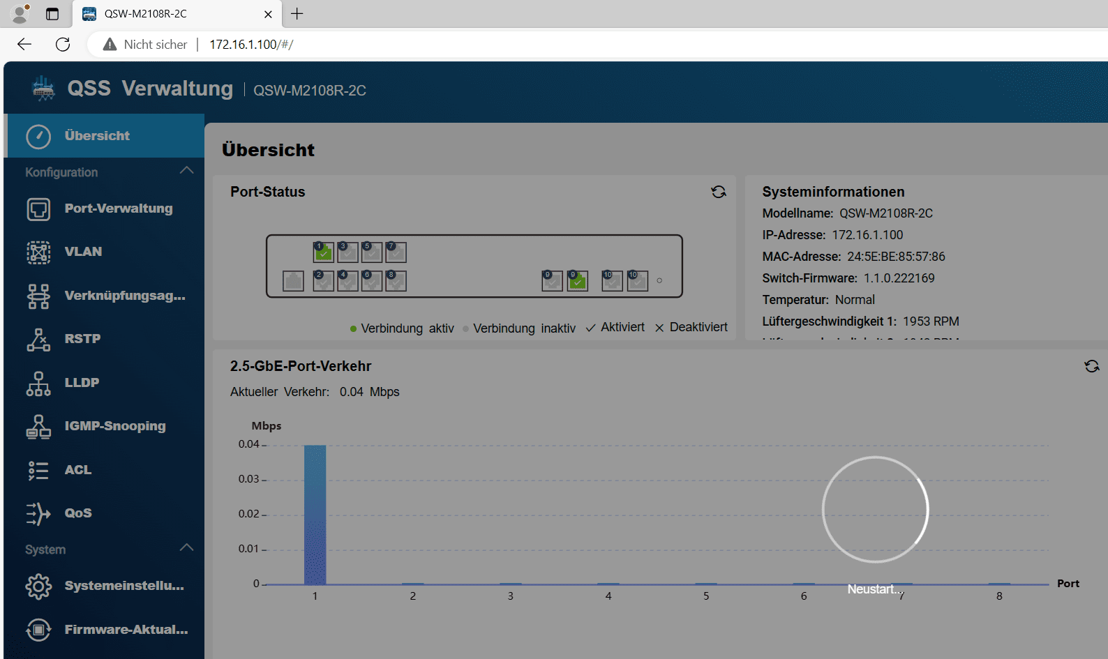

- Inbetriebnahme im Homelab bzw. Heimnetzwerk

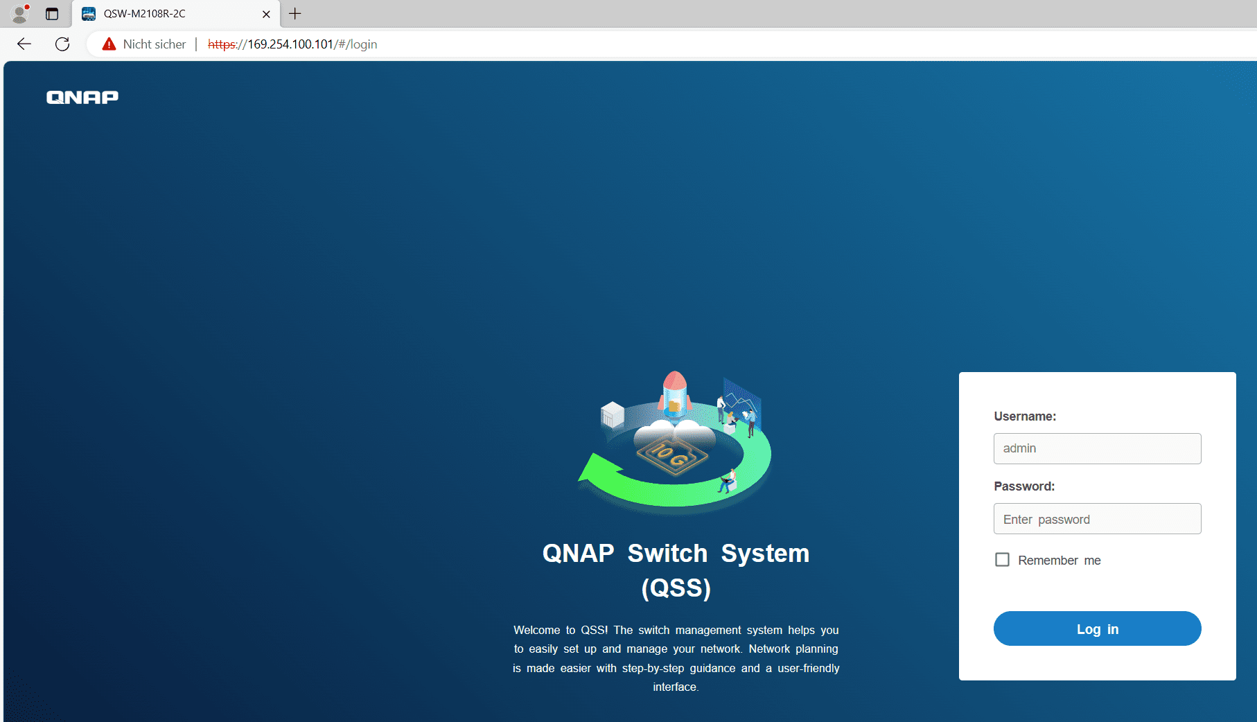

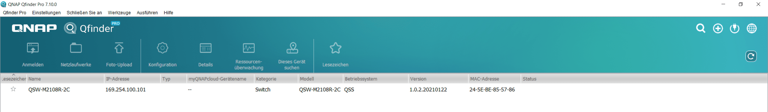

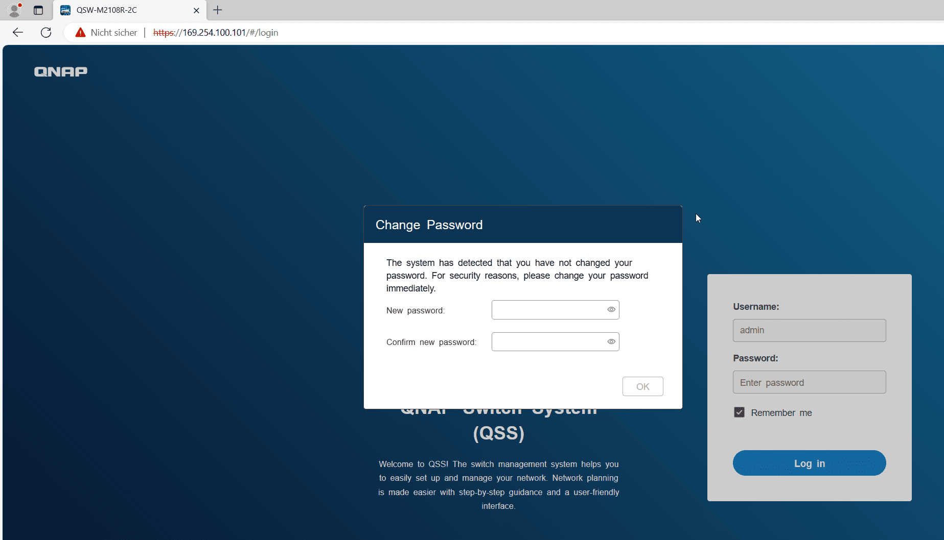

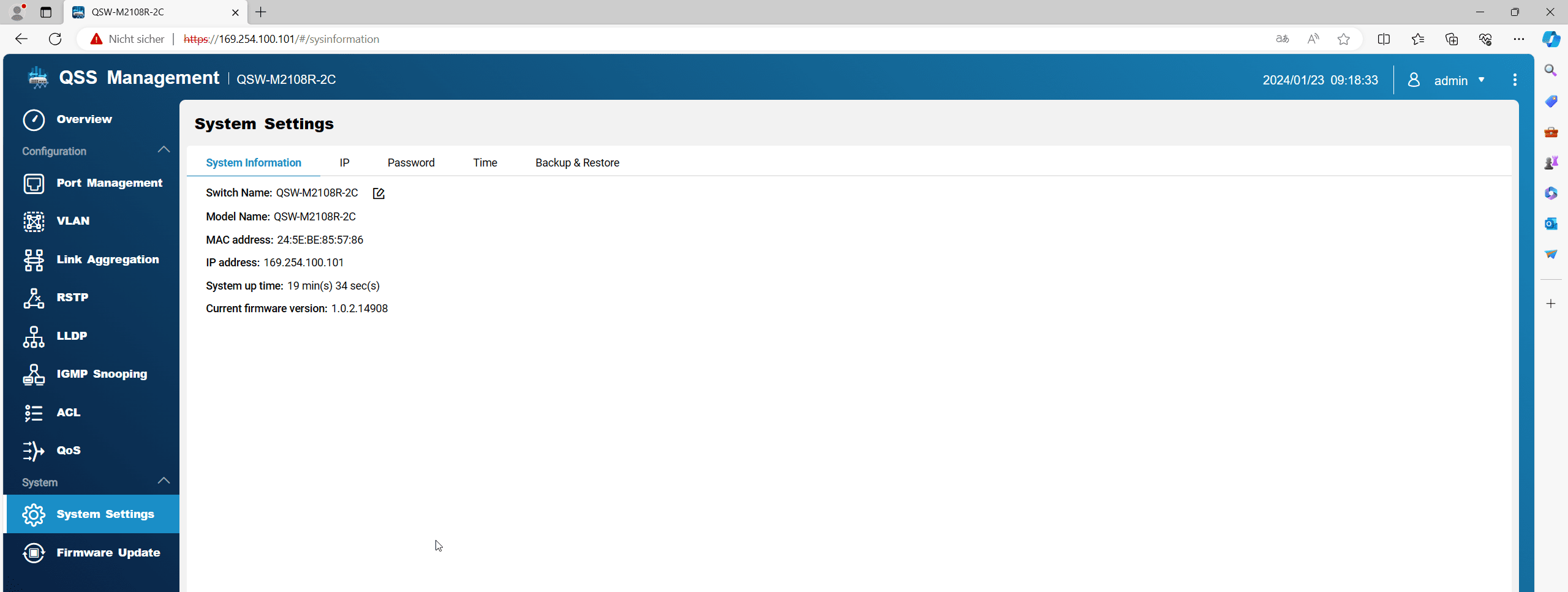

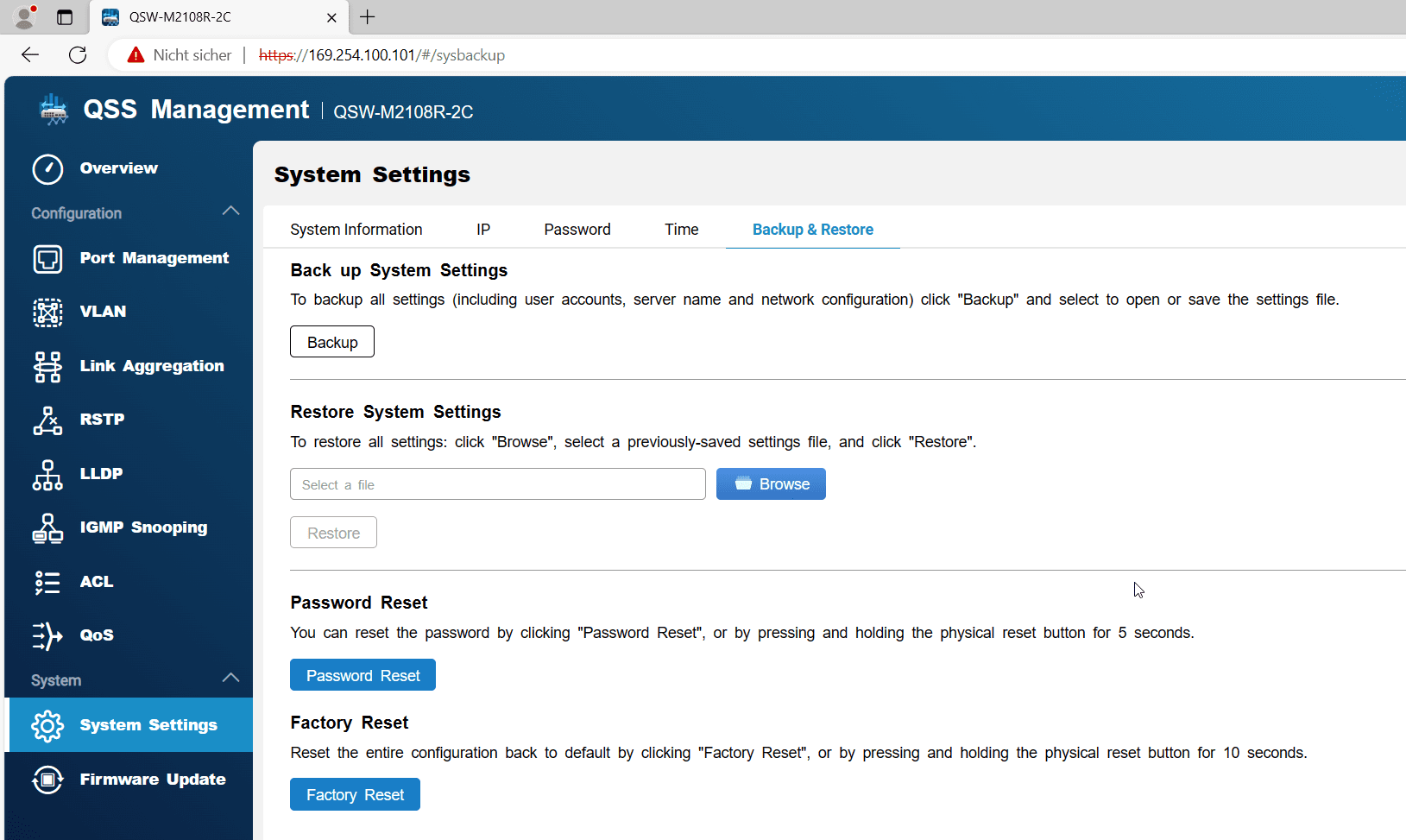

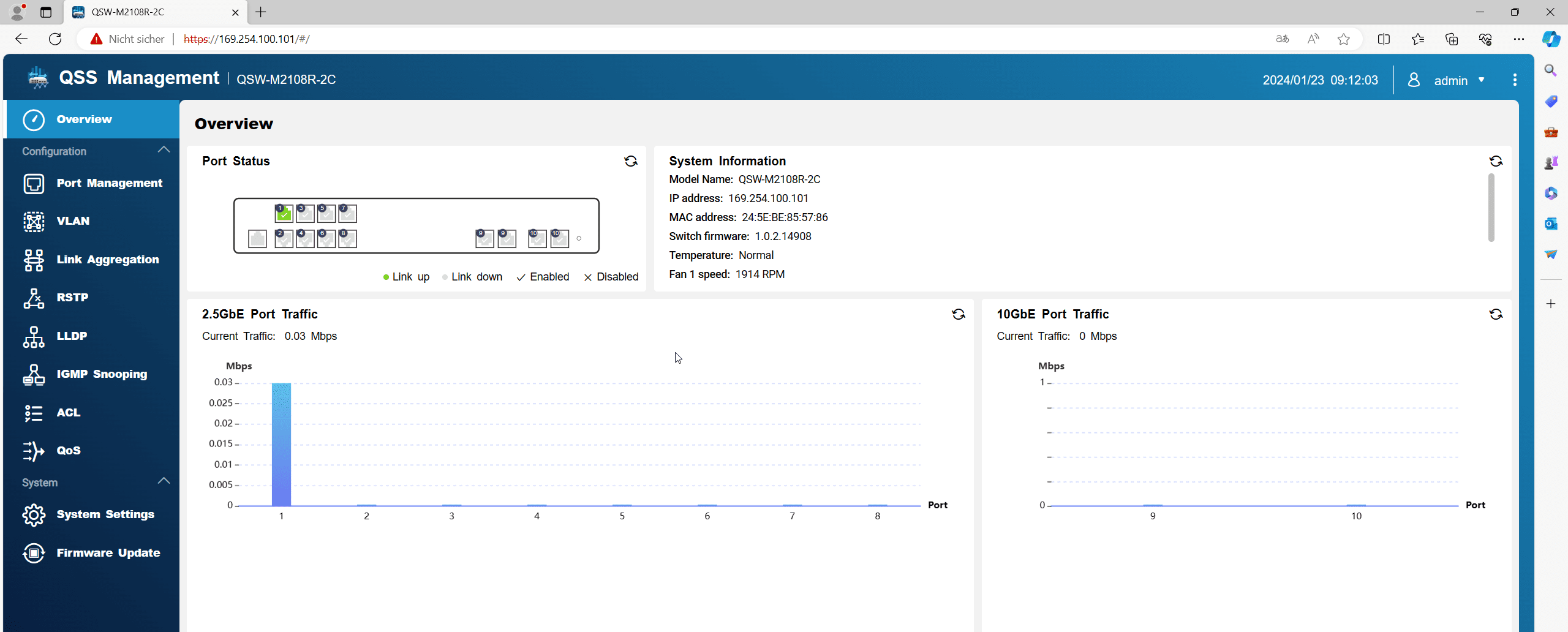

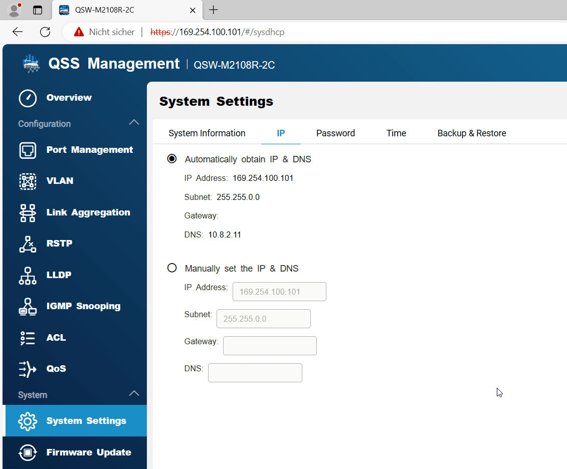

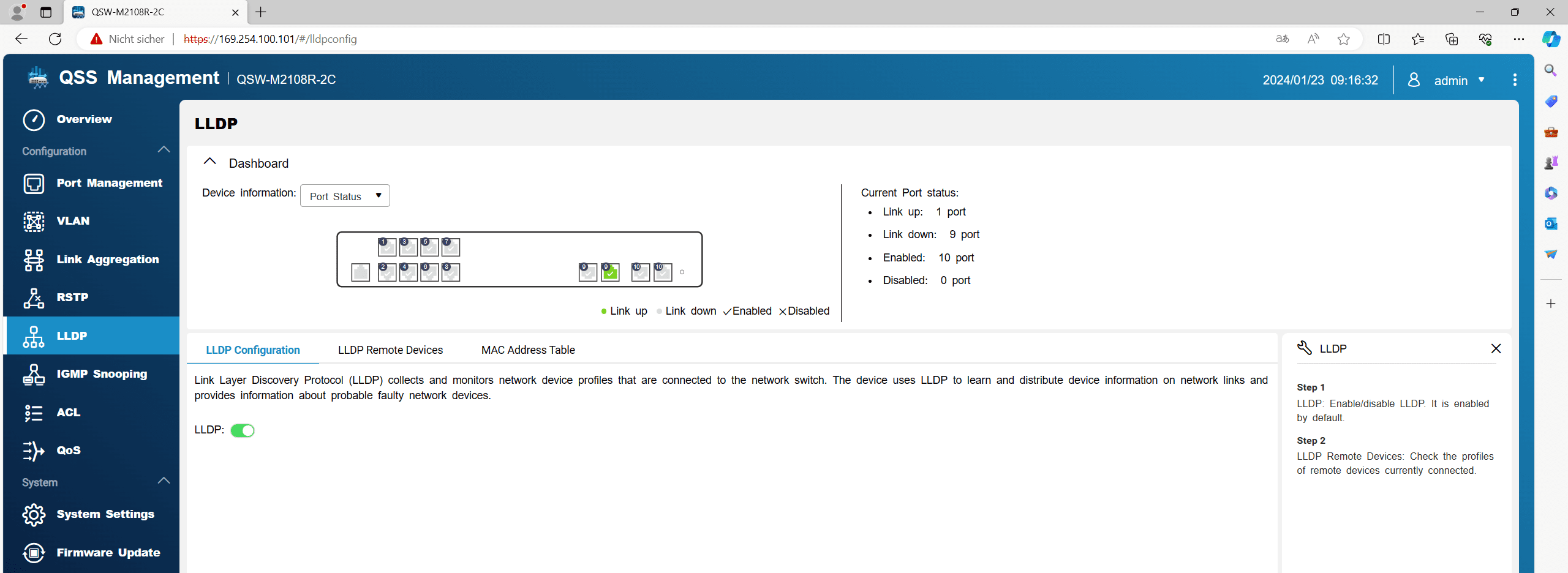

Es gibt im Prinzip 3 Wege, um den Switch entsprechend einzurichten und dann muss auch umgehend an dieser Stelle das Kennwort geändert werden:
QFinder Pro
Web-Management per DHCP
Web-Management über vergebene IP von QNAP

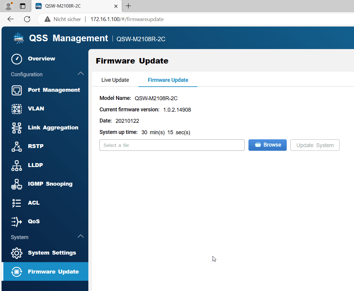

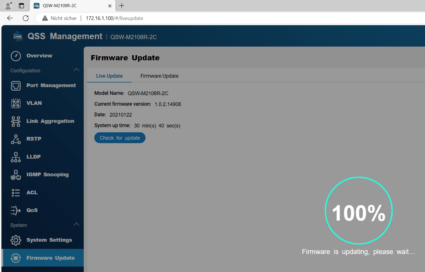

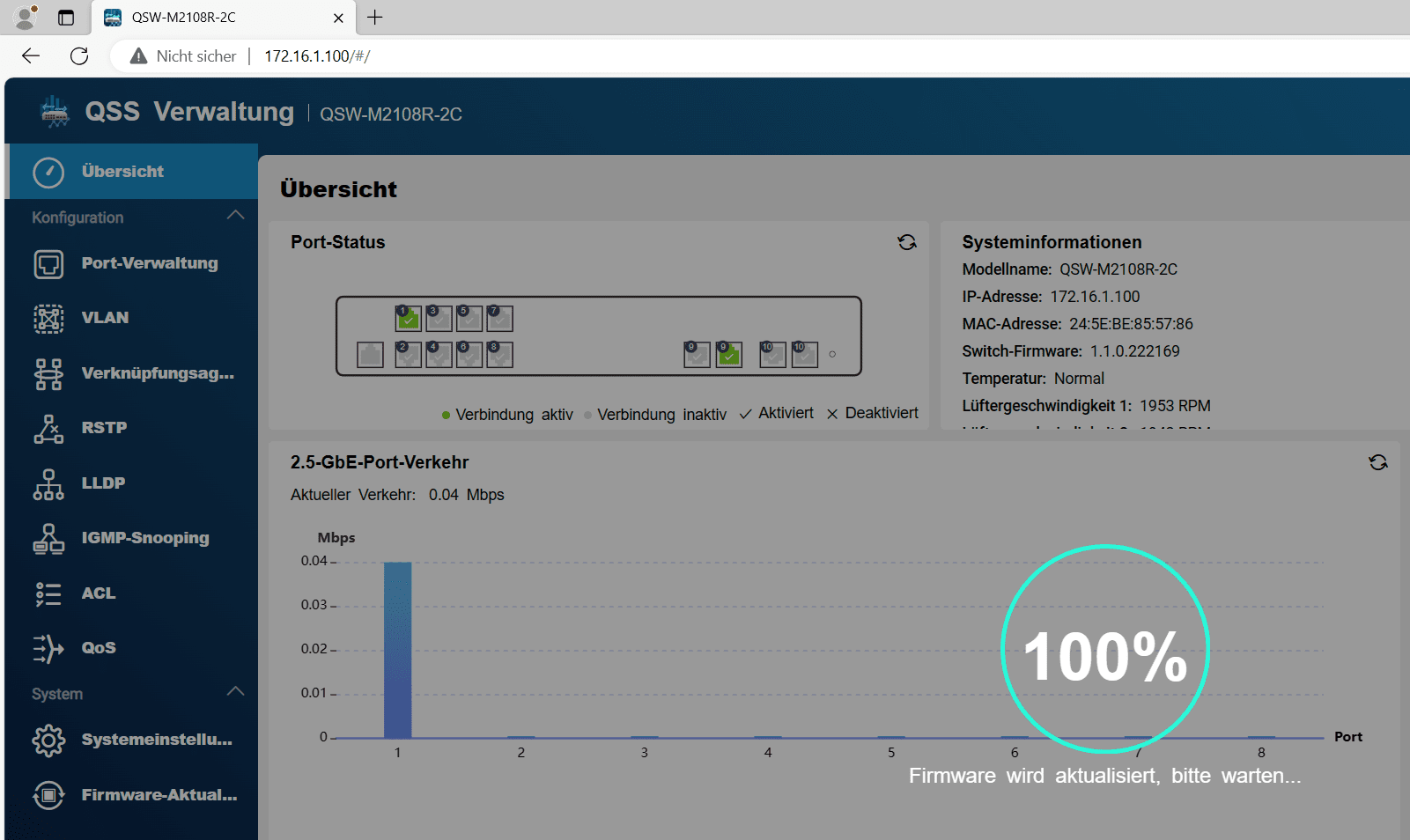

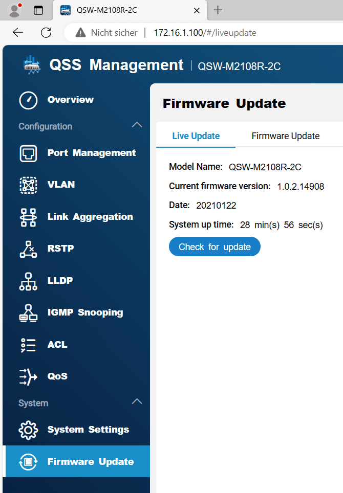

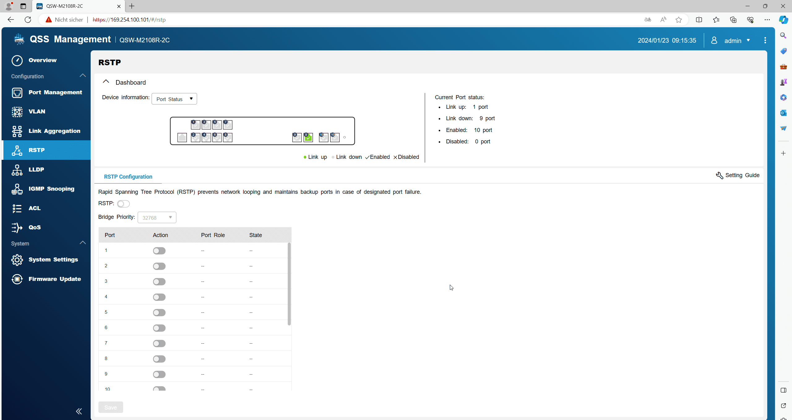

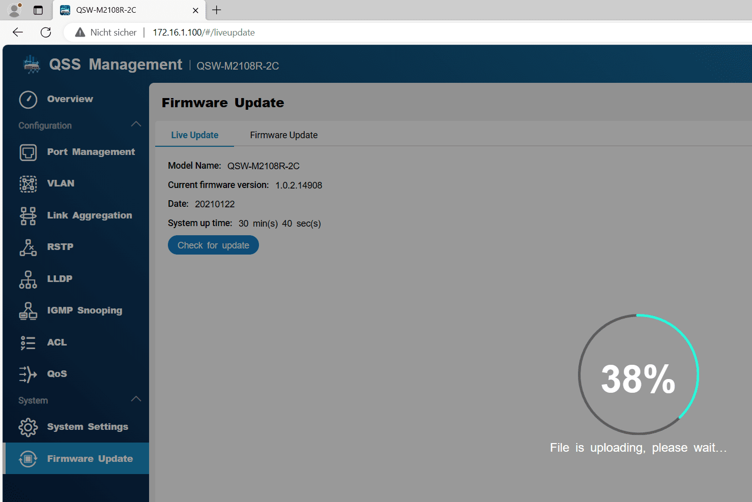

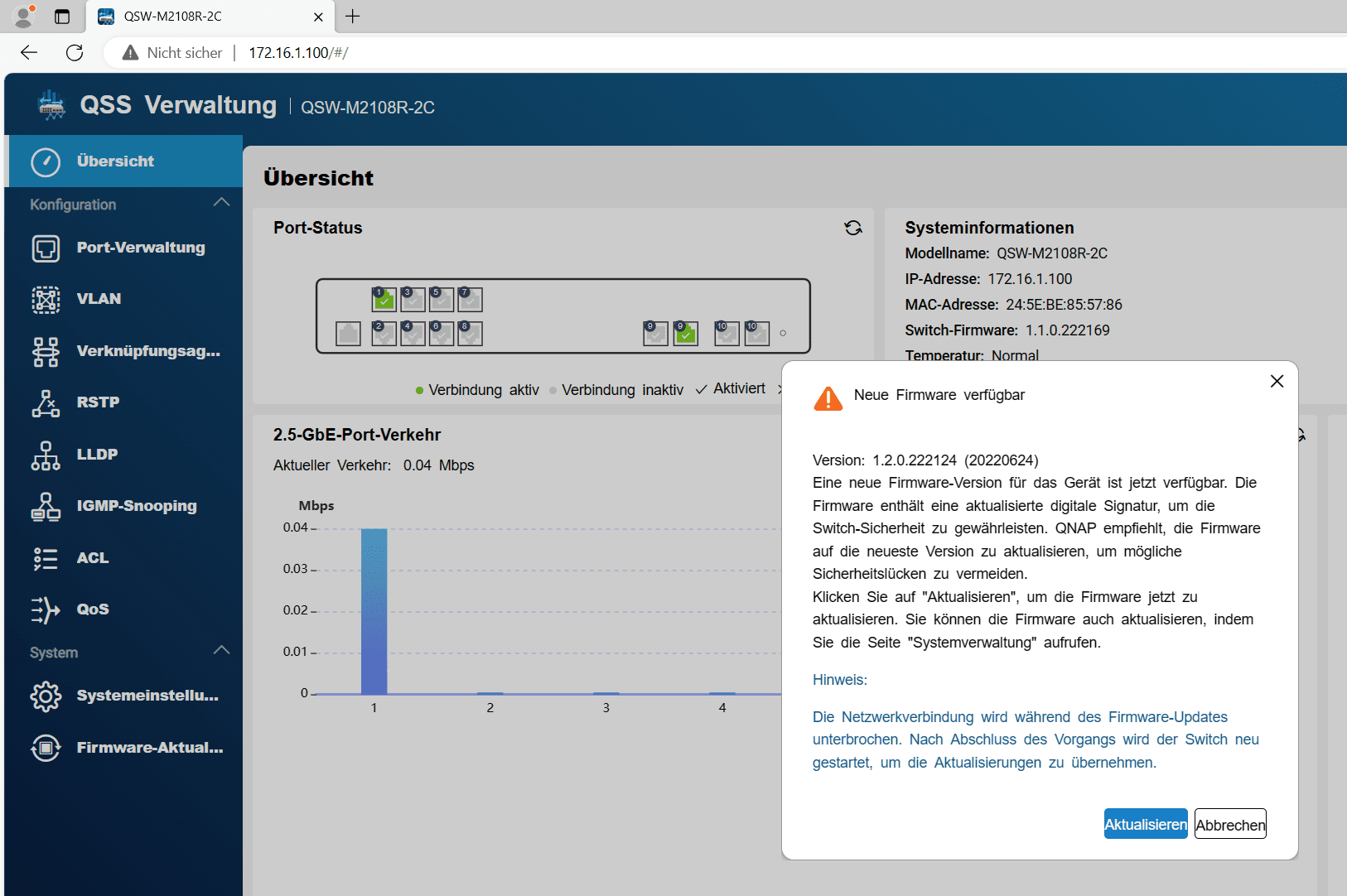

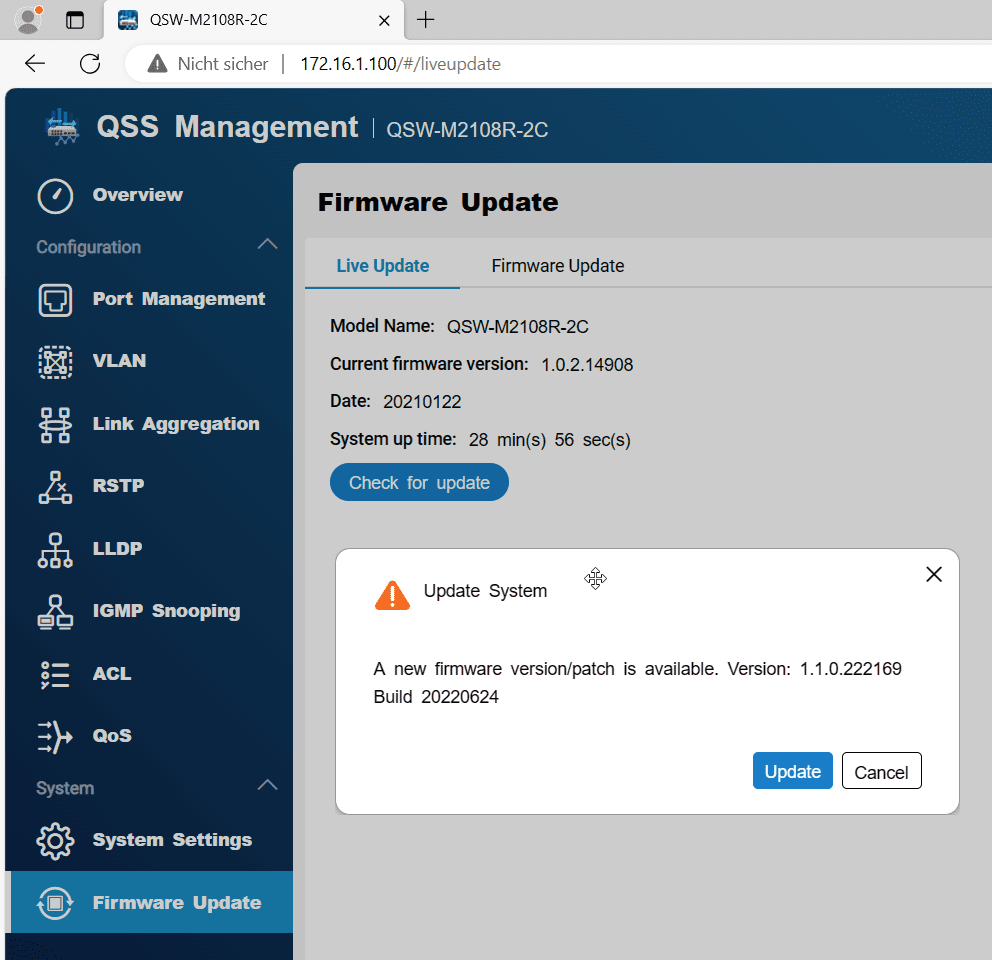

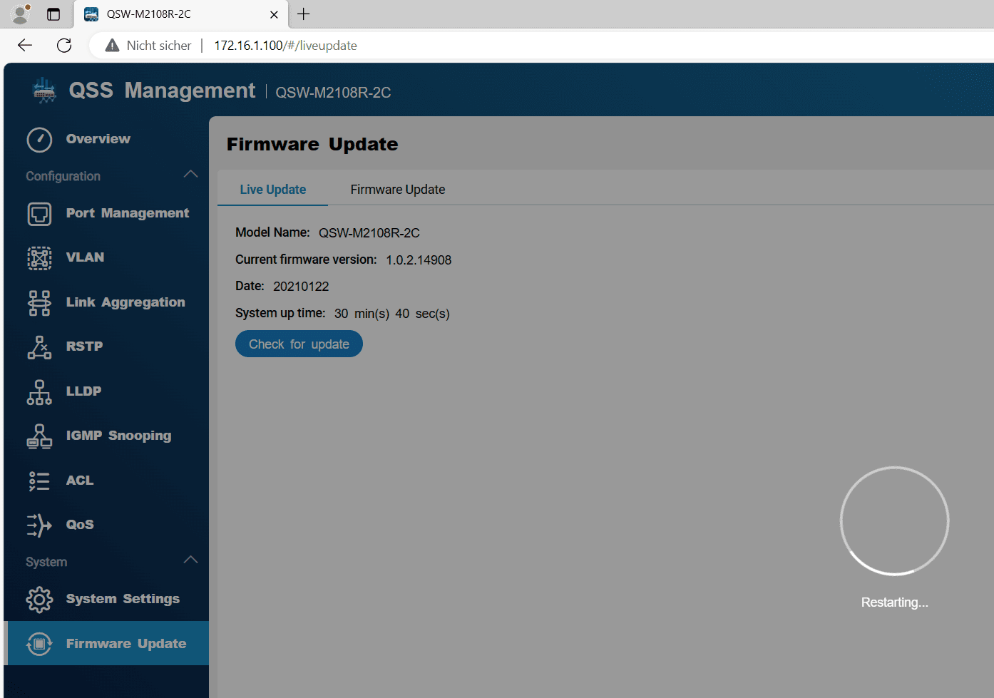

Entsprechend folgen dann zum Testzeitpunkt die Updates der verfügbaren Firmware, zwei an der Zahl:

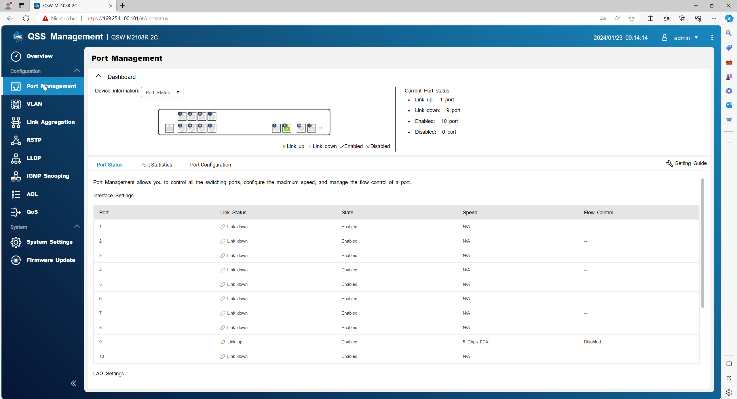

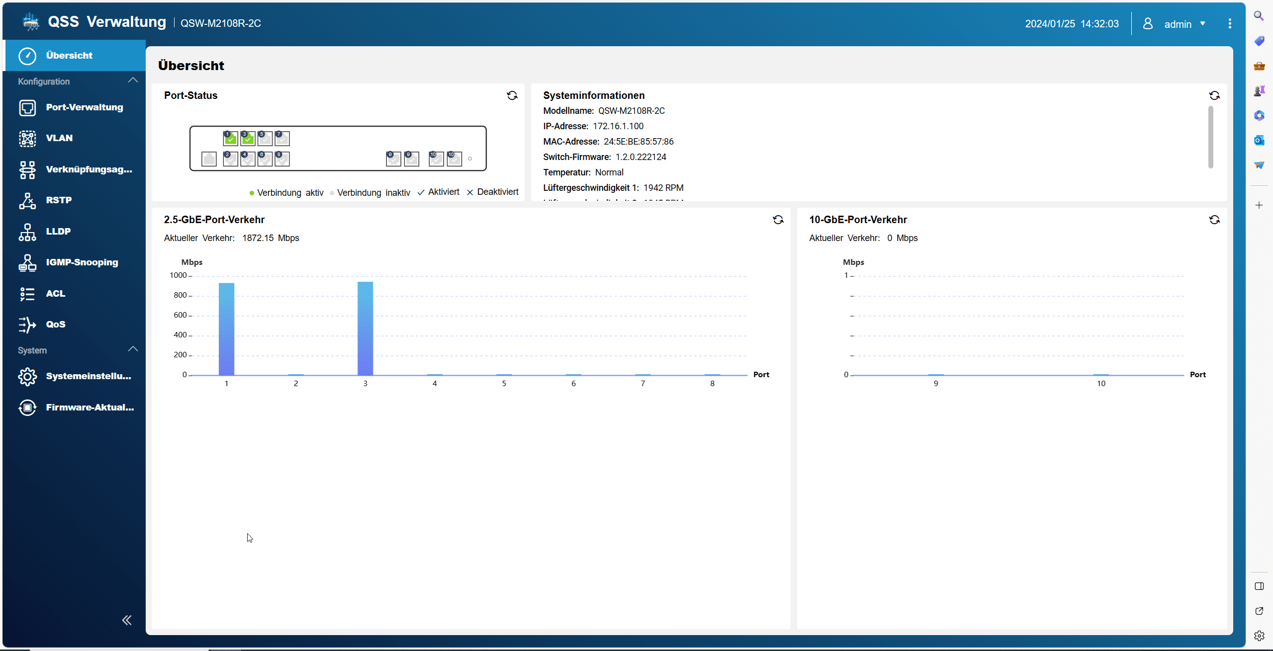

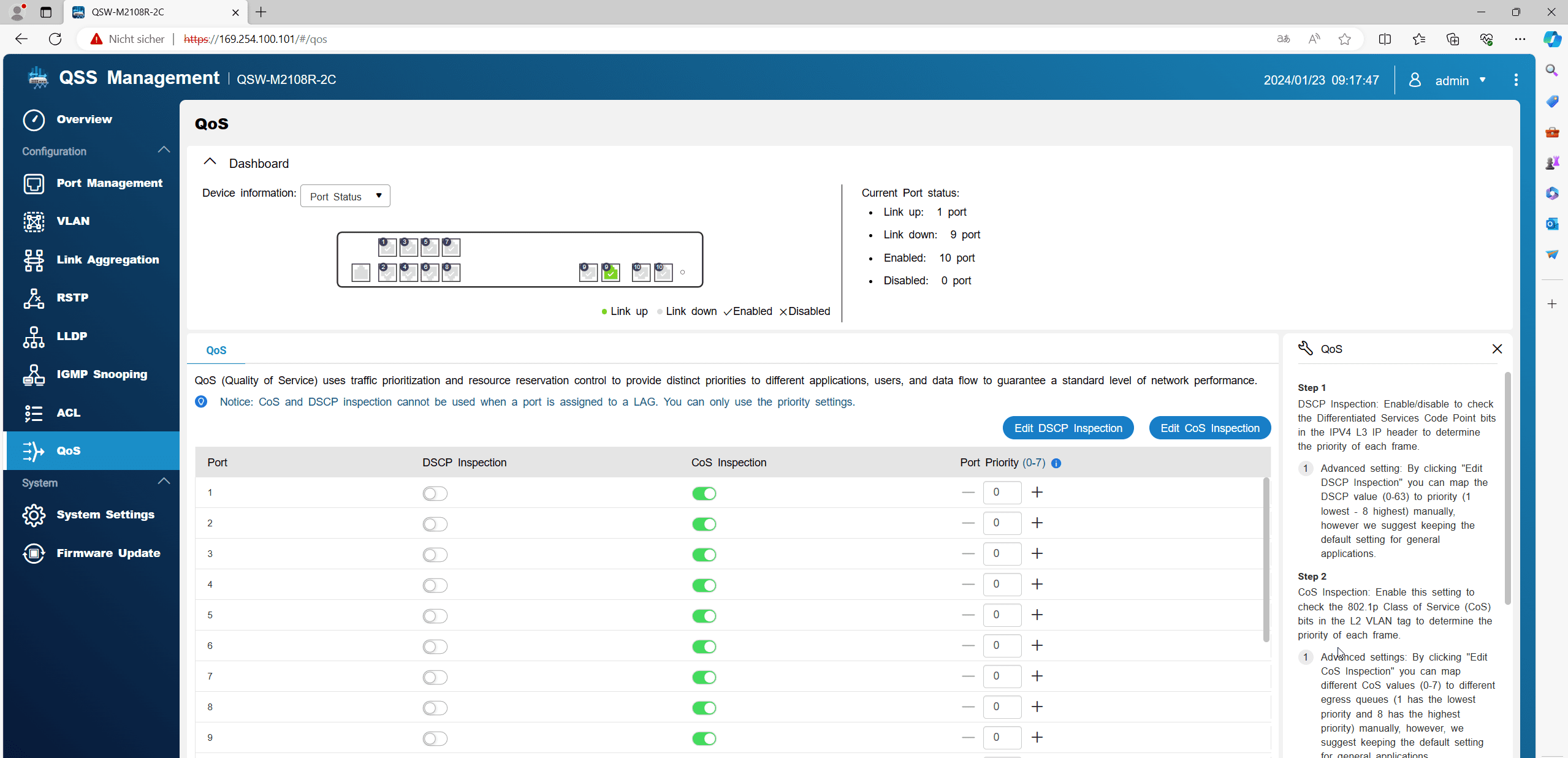

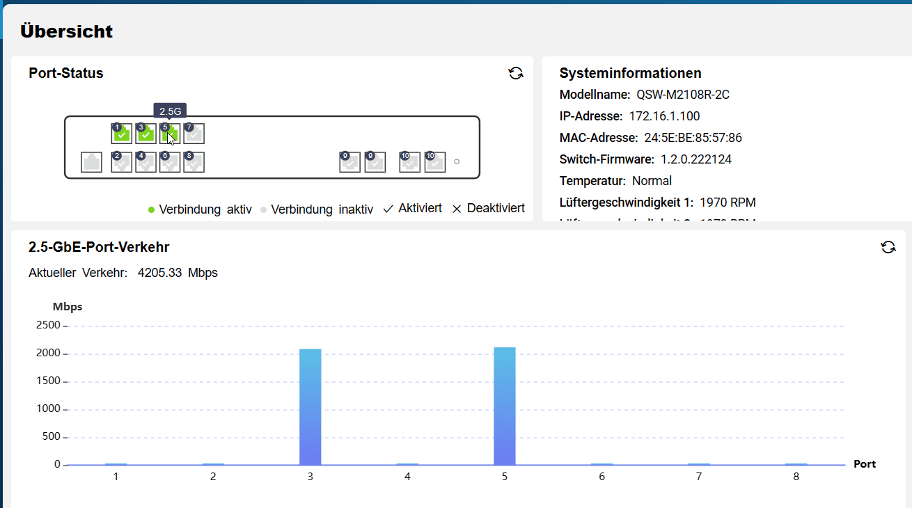

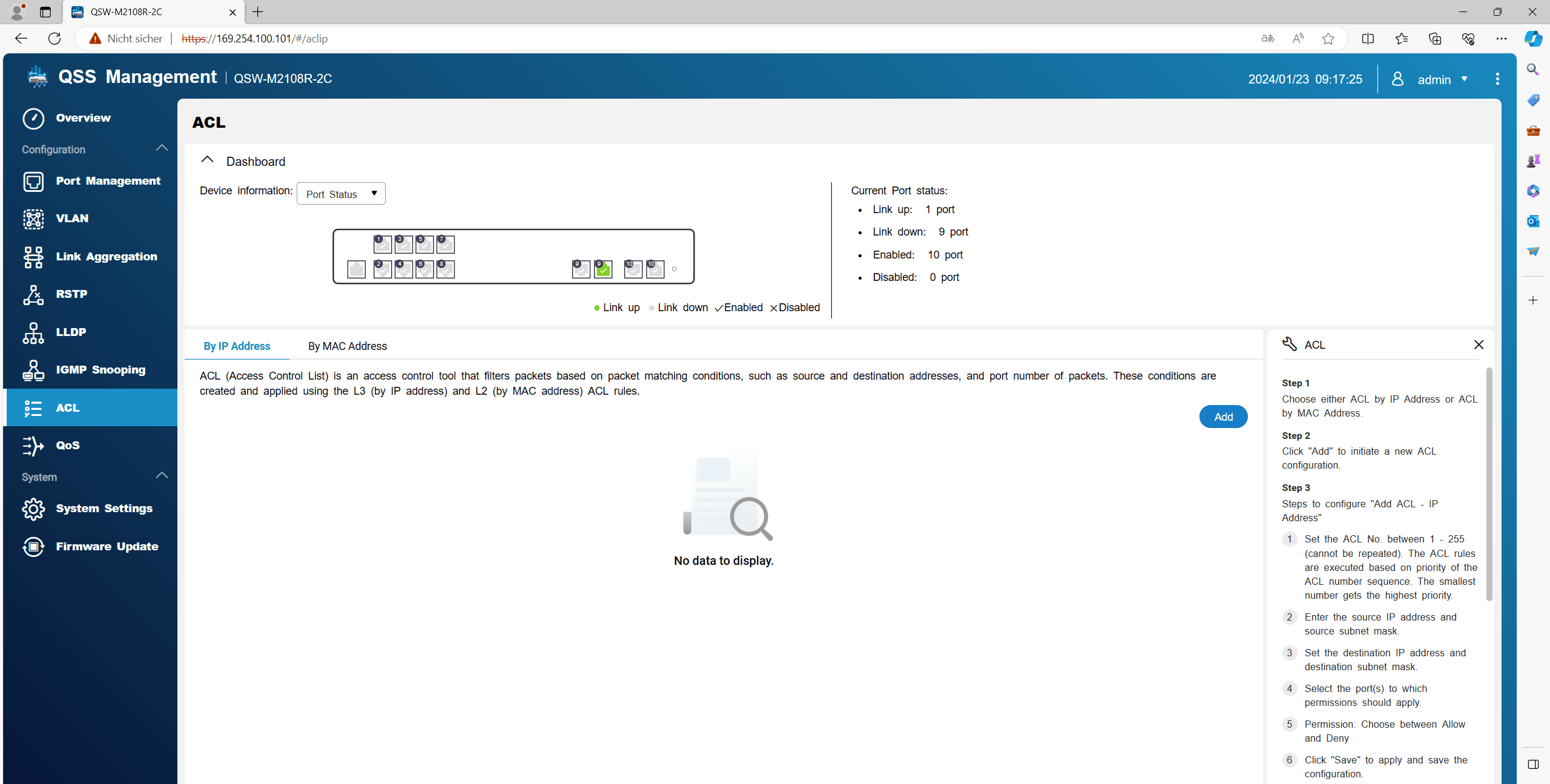

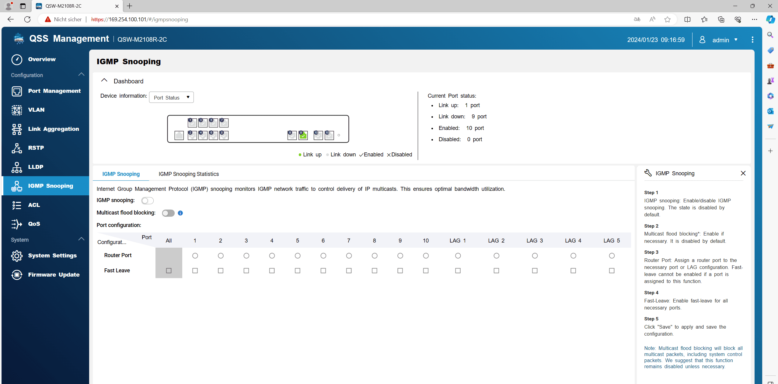

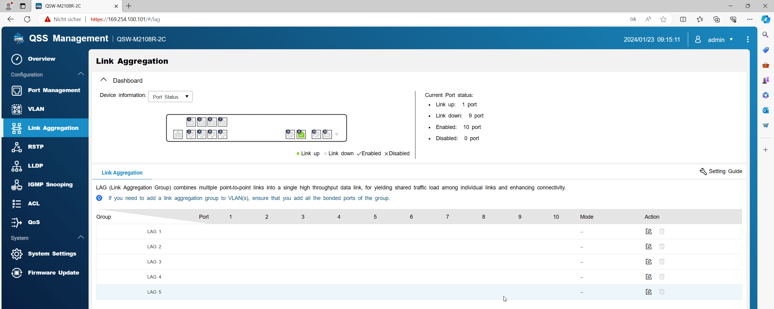

In der folgenden Übersicht sind die unterschiedliche Menüs der GUI mit weiteren Einstellmöglichkeiten zu sehen:

Die Einrichtung des Switches geht dank der drei bereits o.a. Wege gut von der Hand. Dokumentation ist ausführlich bei QNAP und auch verständlich geschrieben.
Ansonsten kann der Switch auch ohne aufwändige Konfiguration in Betrieb genommen werden und er funktioniert auch entsprechend im Auslieferungszustand, falls man die Funktionen einen managebaren Switches nicht benötigt.

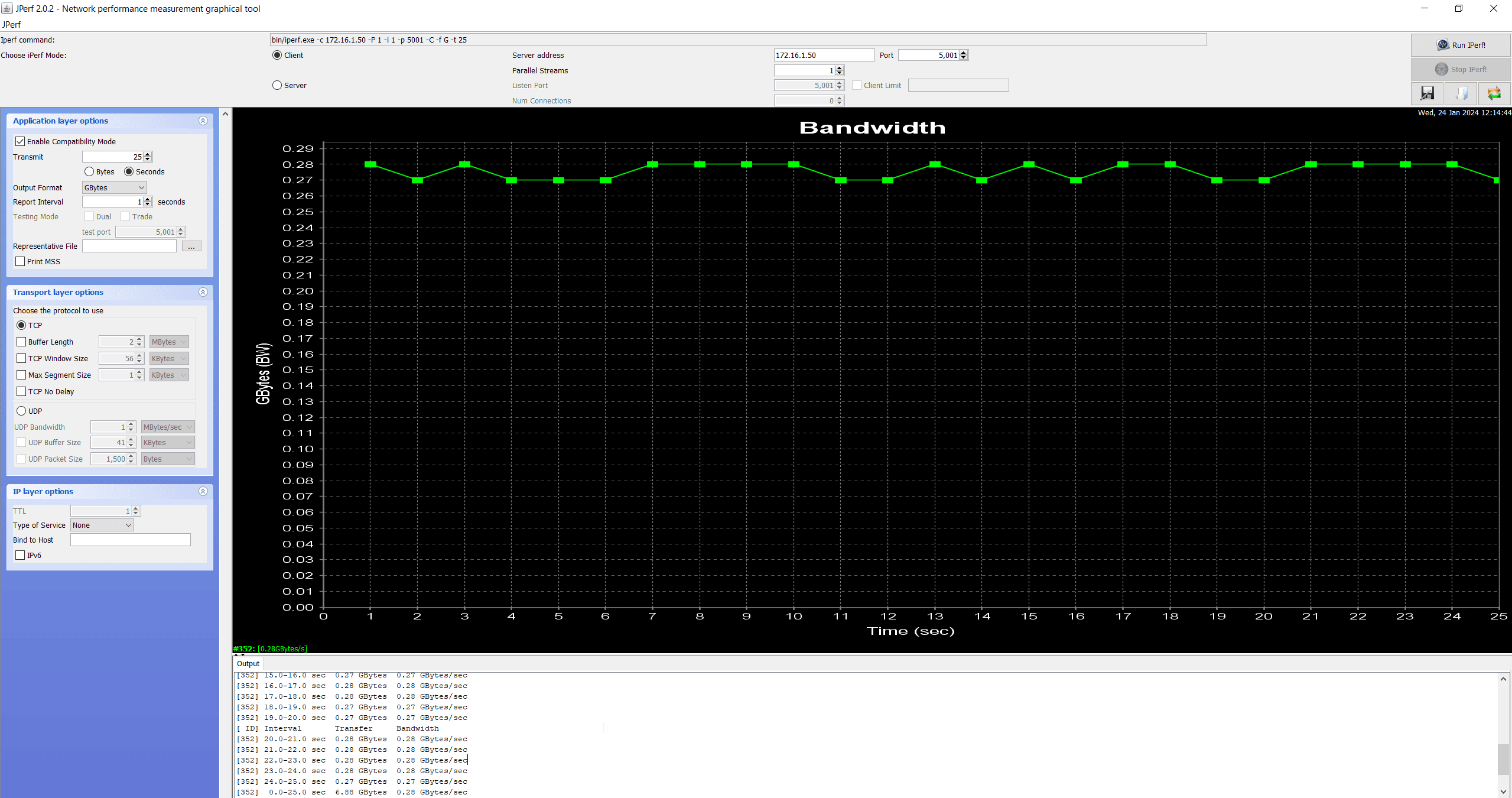

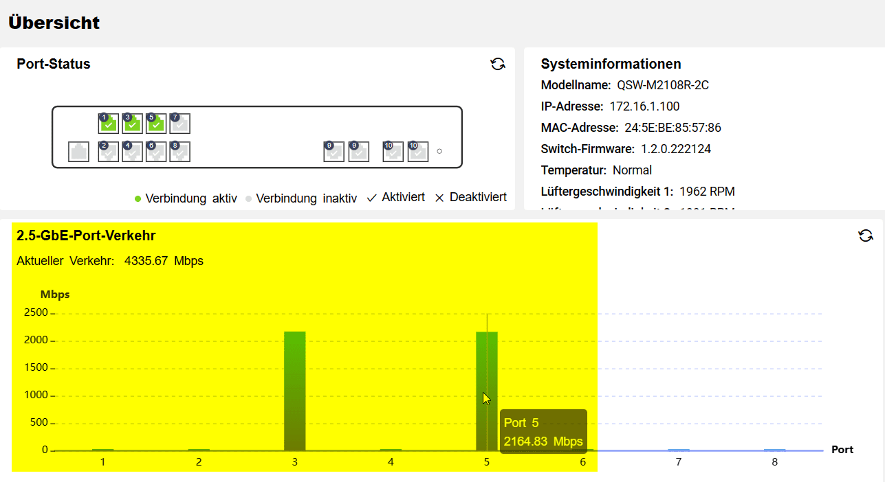

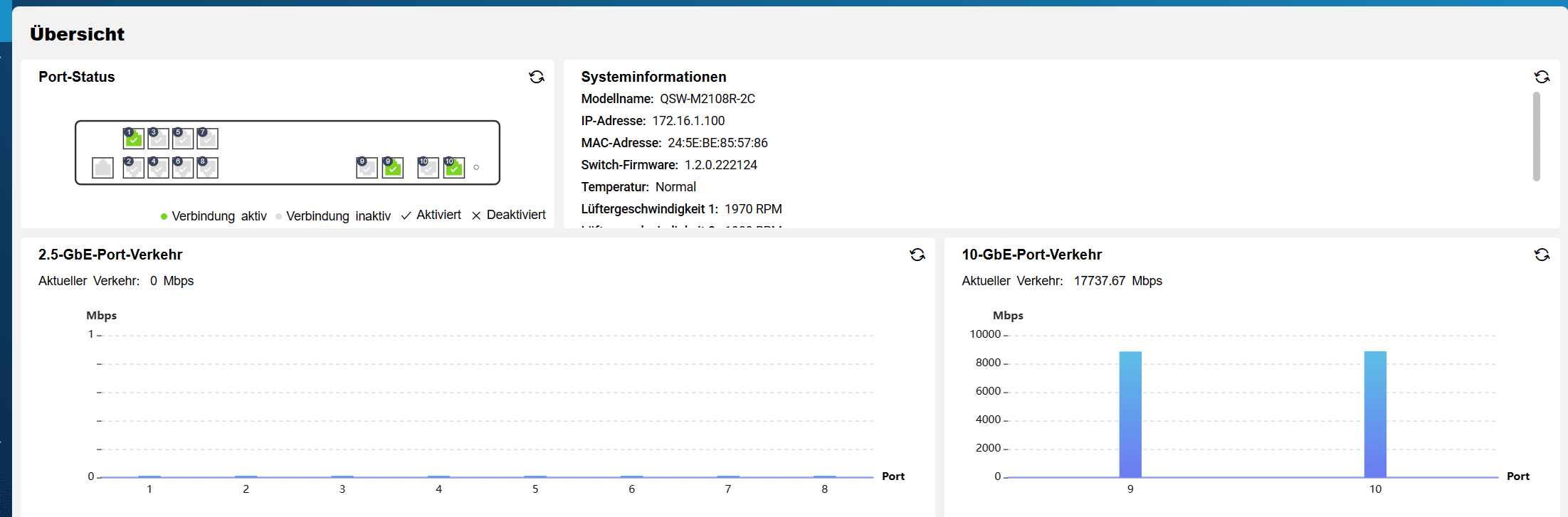

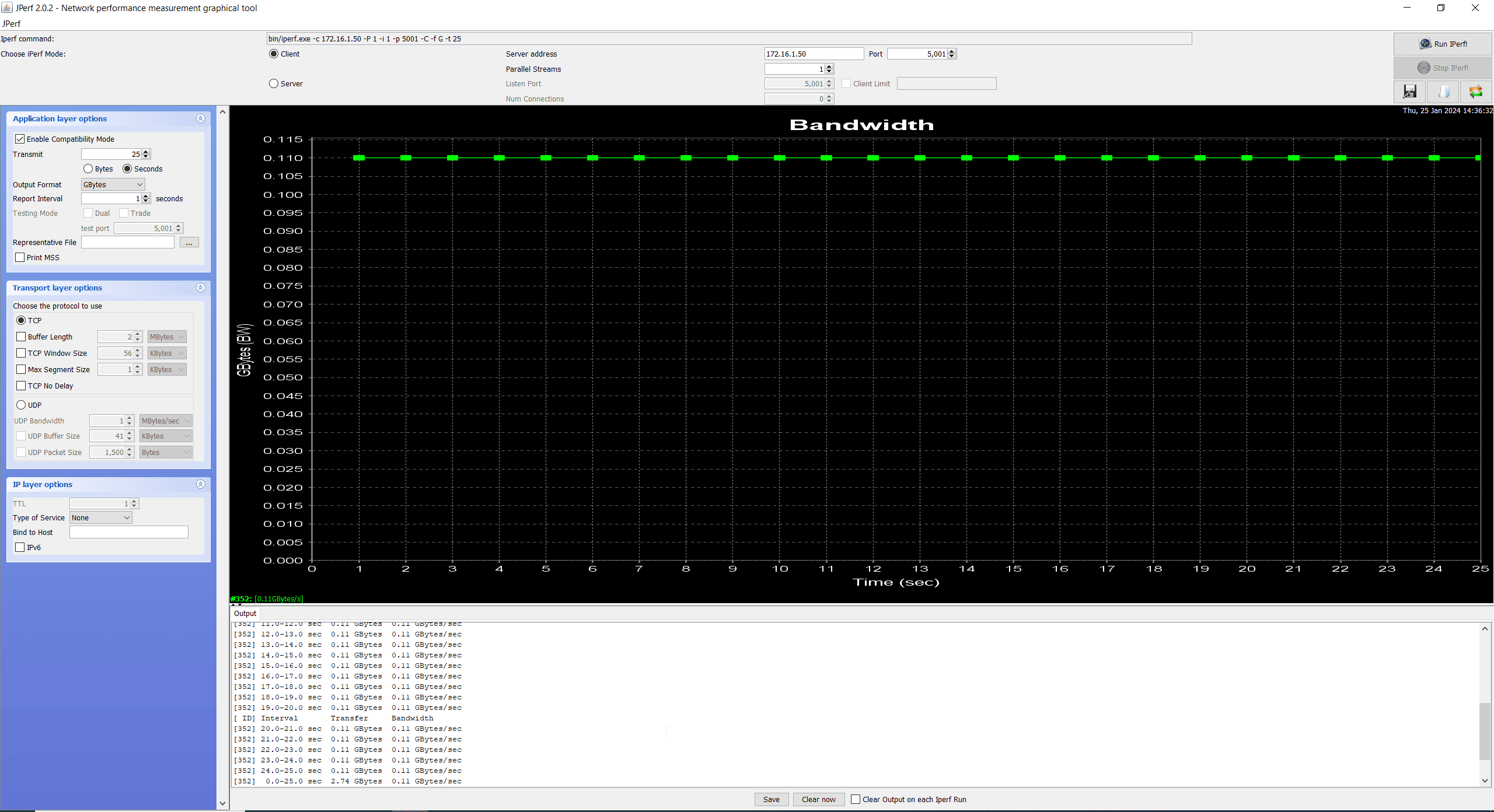

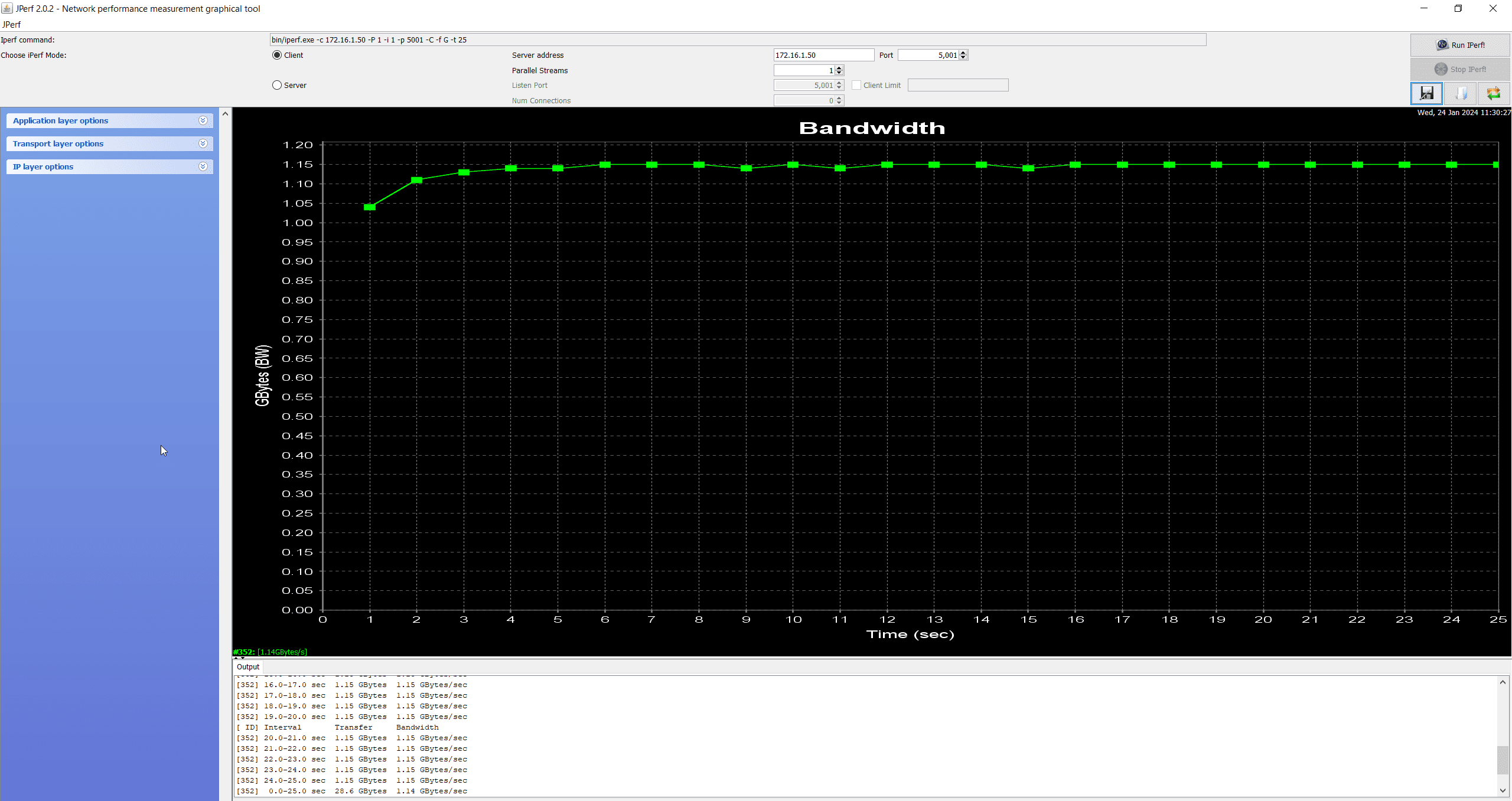

- Test zur Geschwindigkeit mit iPerf3 bei 1 / 2.5 / 10 GbE

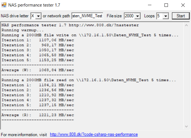

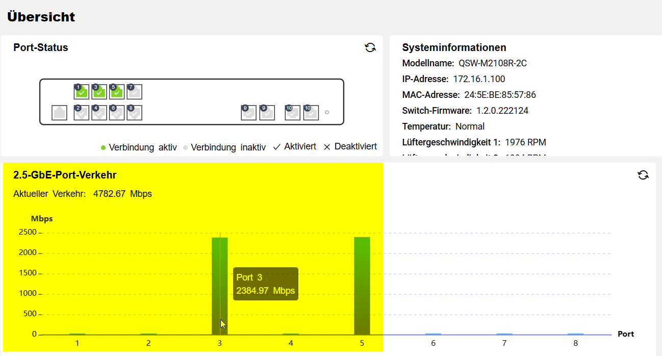

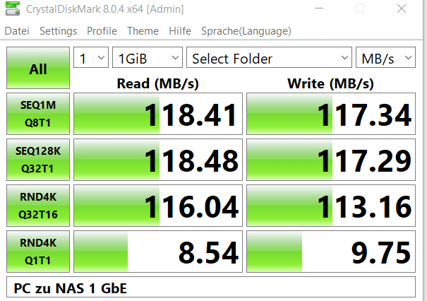

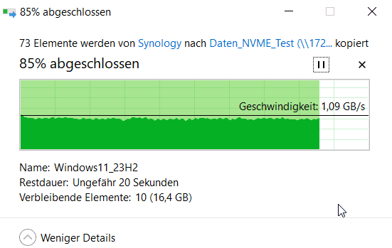

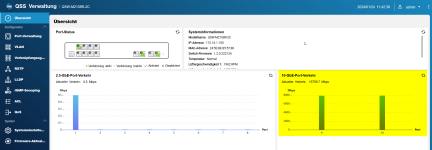

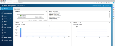

Vorab kann ich schon einmal festhalten, dass der Switch jederzeit in der Lage war, 10 GbE voll auszureizen. Mein NAS mit TrueNas Scale kam immer nur auf ca. 800 MB/s schreibend und zur Verifikation habe ich das Ganze intern umgebaut, es lag an TrueNas Scale. Mit meiner Synology DS1621xs+ lag jederzeit 10 GbE lesend und schreibend an.

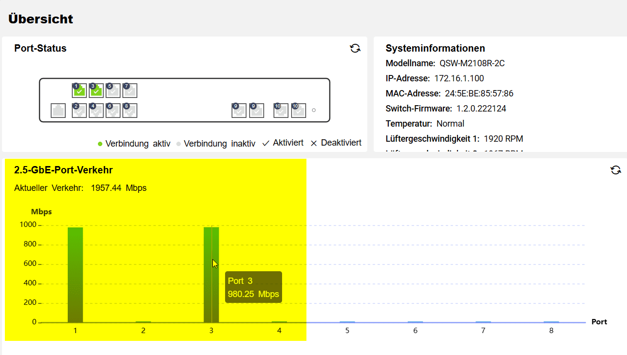

iPerf 1 GbE
Code:bin/iperf.exe -c 172.16.1.50 -P 1 -i 1 -p 5001 -C -f G -t 25 ------------------------------------------------------------ Client connecting to 172.16.1.50, TCP port 5001 ------------------------------------------------------------ [352] local 172.16.1.102 port 53232 connected with 172.16.1.50 port 5001 [ ID] Interval Transfer Bandwidth [352] 0.0- 1.0 sec 0.11 GBytes 0.11 GBytes/sec [352] 1.0- 2.0 sec 0.11 GBytes 0.11 GBytes/sec [352] 2.0- 3.0 sec 0.11 GBytes 0.11 GBytes/sec [352] 3.0- 4.0 sec 0.11 GBytes 0.11 GBytes/sec [352] 4.0- 5.0 sec 0.11 GBytes 0.11 GBytes/sec [352] 5.0- 6.0 sec 0.11 GBytes 0.11 GBytes/sec [352] 6.0- 7.0 sec 0.11 GBytes 0.11 GBytes/sec [352] 7.0- 8.0 sec 0.11 GBytes 0.11 GBytes/sec [352] 8.0- 9.0 sec 0.11 GBytes 0.11 GBytes/sec [352] 9.0-10.0 sec 0.11 GBytes 0.11 GBytes/sec [352] 10.0-11.0 sec 0.11 GBytes 0.11 GBytes/sec [352] 11.0-12.0 sec 0.11 GBytes 0.11 GBytes/sec [352] 12.0-13.0 sec 0.11 GBytes 0.11 GBytes/sec [352] 13.0-14.0 sec 0.11 GBytes 0.11 GBytes/sec [352] 14.0-15.0 sec 0.11 GBytes 0.11 GBytes/sec [352] 15.0-16.0 sec 0.11 GBytes 0.11 GBytes/sec [352] 16.0-17.0 sec 0.11 GBytes 0.11 GBytes/sec [352] 17.0-18.0 sec 0.11 GBytes 0.11 GBytes/sec [352] 18.0-19.0 sec 0.11 GBytes 0.11 GBytes/sec [352] 19.0-20.0 sec 0.11 GBytes 0.11 GBytes/sec [ ID] Interval Transfer Bandwidth [352] 20.0-21.0 sec 0.11 GBytes 0.11 GBytes/sec [352] 21.0-22.0 sec 0.11 GBytes 0.11 GBytes/sec [352] 22.0-23.0 sec 0.11 GBytes 0.11 GBytes/sec [352] 23.0-24.0 sec 0.11 GBytes 0.11 GBytes/sec [352] 24.0-25.0 sec 0.11 GBytes 0.11 GBytes/sec [352] 0.0-25.0 sec 2.74 GBytes 0.11 GBytes/sec Done.
iPerf 2,5 GbE
Code:bin/iperf.exe -c 172.16.1.50 -P 1 -i 1 -p 5001 -C -f G -t 25------------------------------------------------------------ Client connecting to 172.16.1.50, TCP port 5001 ------------------------------------------------------------ [352] local 172.16.1.101 port 60741 connected with 172.16.1.50 port 5001 [ ID] Interval Transfer Bandwidth [352] 0.0- 1.0 sec 0.28 GBytes 0.28 GBytes/sec [352] 1.0- 2.0 sec 0.27 GBytes 0.27 GBytes/sec [352] 2.0- 3.0 sec 0.28 GBytes 0.28 GBytes/sec [352] 3.0- 4.0 sec 0.27 GBytes 0.27 GBytes/sec [352] 4.0- 5.0 sec 0.27 GBytes 0.27 GBytes/sec [352] 5.0- 6.0 sec 0.27 GBytes 0.27 GBytes/sec [352] 6.0- 7.0 sec 0.28 GBytes 0.28 GBytes/sec [352] 7.0- 8.0 sec 0.28 GBytes 0.28 GBytes/sec [352] 8.0- 9.0 sec 0.28 GBytes 0.28 GBytes/sec [352] 9.0-10.0 sec 0.28 GBytes 0.28 GBytes/sec [352] 10.0-11.0 sec 0.27 GBytes 0.27 GBytes/sec [352] 11.0-12.0 sec 0.27 GBytes 0.27 GBytes/sec [352] 12.0-13.0 sec 0.28 GBytes 0.28 GBytes/sec [352] 13.0-14.0 sec 0.27 GBytes 0.27 GBytes/sec [352] 14.0-15.0 sec 0.28 GBytes 0.28 GBytes/sec [352] 15.0-16.0 sec 0.27 GBytes 0.27 GBytes/sec [352] 16.0-17.0 sec 0.28 GBytes 0.28 GBytes/sec [352] 17.0-18.0 sec 0.28 GBytes 0.28 GBytes/sec [352] 18.0-19.0 sec 0.27 GBytes 0.27 GBytes/sec [352] 19.0-20.0 sec 0.27 GBytes 0.27 GBytes/sec [ ID] Interval Transfer Bandwidth [352] 20.0-21.0 sec 0.28 GBytes 0.28 GBytes/sec [352] 21.0-22.0 sec 0.28 GBytes 0.28 GBytes/sec [352] 22.0-23.0 sec 0.28 GBytes 0.28 GBytes/sec [352] 23.0-24.0 sec 0.28 GBytes 0.28 GBytes/sec [352] 24.0-25.0 sec 0.27 GBytes 0.27 GBytes/sec [352] 0.0-25.0 sec 6.88 GBytes 0.28 GBytes/sec Done.
iPerf 10 GbE
Code:bin/iperf.exe -c 172.16.1.50 -P 1 -i 1 -p 5001 -C -f G -t 25 ------------------------------------------------------------ Client connecting to 172.16.1.50, TCP port 5001 ------------------------------------------------------------ [352] local 172.16.1.108 port 59782 connected with 172.16.1.50 port 5001 [ ID] Interval Transfer Bandwidth [352] 0.0- 1.0 sec 1.04 GBytes 1.04 GBytes/sec [352] 1.0- 2.0 sec 1.11 GBytes 1.11 GBytes/sec [352] 2.0- 3.0 sec 1.13 GBytes 1.13 GBytes/sec [352] 3.0- 4.0 sec 1.14 GBytes 1.14 GBytes/sec [352] 4.0- 5.0 sec 1.14 GBytes 1.14 GBytes/sec [352] 5.0- 6.0 sec 1.15 GBytes 1.15 GBytes/sec [352] 6.0- 7.0 sec 1.15 GBytes 1.15 GBytes/sec [352] 7.0- 8.0 sec 1.15 GBytes 1.15 GBytes/sec [352] 8.0- 9.0 sec 1.14 GBytes 1.14 GBytes/sec [352] 9.0-10.0 sec 1.15 GBytes 1.15 GBytes/sec [352] 10.0-11.0 sec 1.14 GBytes 1.14 GBytes/sec [352] 11.0-12.0 sec 1.15 GBytes 1.15 GBytes/sec [352] 12.0-13.0 sec 1.15 GBytes 1.15 GBytes/sec [352] 13.0-14.0 sec 1.15 GBytes 1.15 GBytes/sec [352] 14.0-15.0 sec 1.14 GBytes 1.14 GBytes/sec [352] 15.0-16.0 sec 1.15 GBytes 1.15 GBytes/sec [352] 16.0-17.0 sec 1.15 GBytes 1.15 GBytes/sec [352] 17.0-18.0 sec 1.15 GBytes 1.15 GBytes/sec [352] 18.0-19.0 sec 1.15 GBytes 1.15 GBytes/sec [352] 19.0-20.0 sec 1.15 GBytes 1.15 GBytes/sec [ ID] Interval Transfer Bandwidth [352] 20.0-21.0 sec 1.15 GBytes 1.15 GBytes/sec [352] 21.0-22.0 sec 1.15 GBytes 1.15 GBytes/sec [352] 22.0-23.0 sec 1.15 GBytes 1.15 GBytes/sec [352] 23.0-24.0 sec 1.15 GBytes 1.15 GBytes/sec [352] 24.0-25.0 sec 1.15 GBytes 1.15 GBytes/sec [352] 0.0-25.0 sec 28.6 GBytes 1.14 GBytes/sec Done.

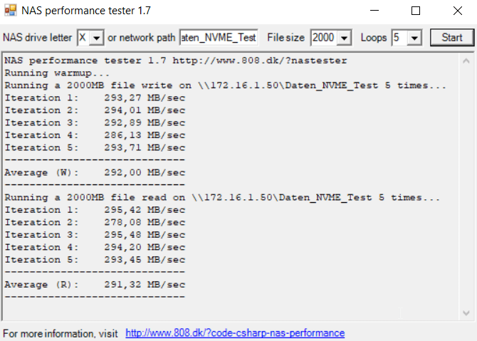

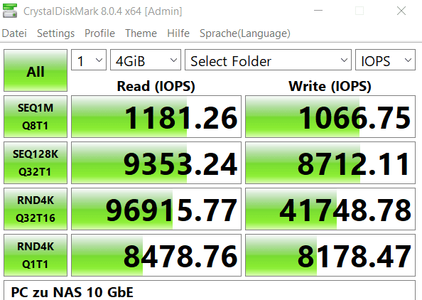

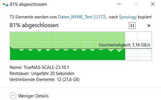

- Messungen Durchsatz SMB, SMB-Multichannel und evtl. auch NFS

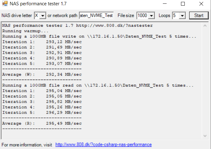

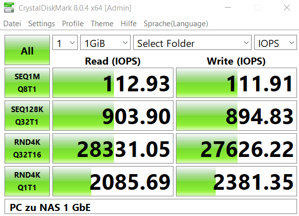

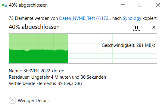

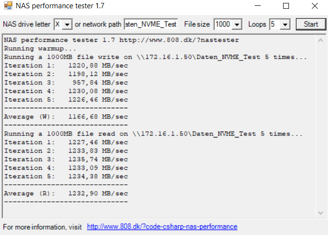

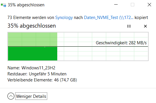

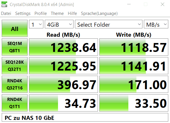

Ich habe verschiedene Messungen mit dem NAS Performance Tester 1.7 durchgeführt, ebenso mit Crystaldiskmark 8.0.4 und auch mit jeweils einen 115 GB großem Ordner, der insgesamt 73 Dateien enthält.
Die Ergebnisse des Schreib- und Lesetests über den Windows Explorer habe ich nochmals mit dem Total Commander gegengeprüft, keine Auffälligkeiten.
SMB-Multichannel habe ich auch getestet und es funktioniert in Verbindung mit dem Synology NAS wie erwartet. Dafür ist keine separate Konfiguration am Switch nötig, es werden jeweils am PC und NAS mehrere funktionierende bzw. angeschlossene Ethernet-Ports benötigt.

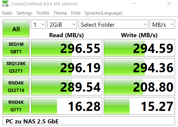

1 GbE
2,5 GbE
10 GbE

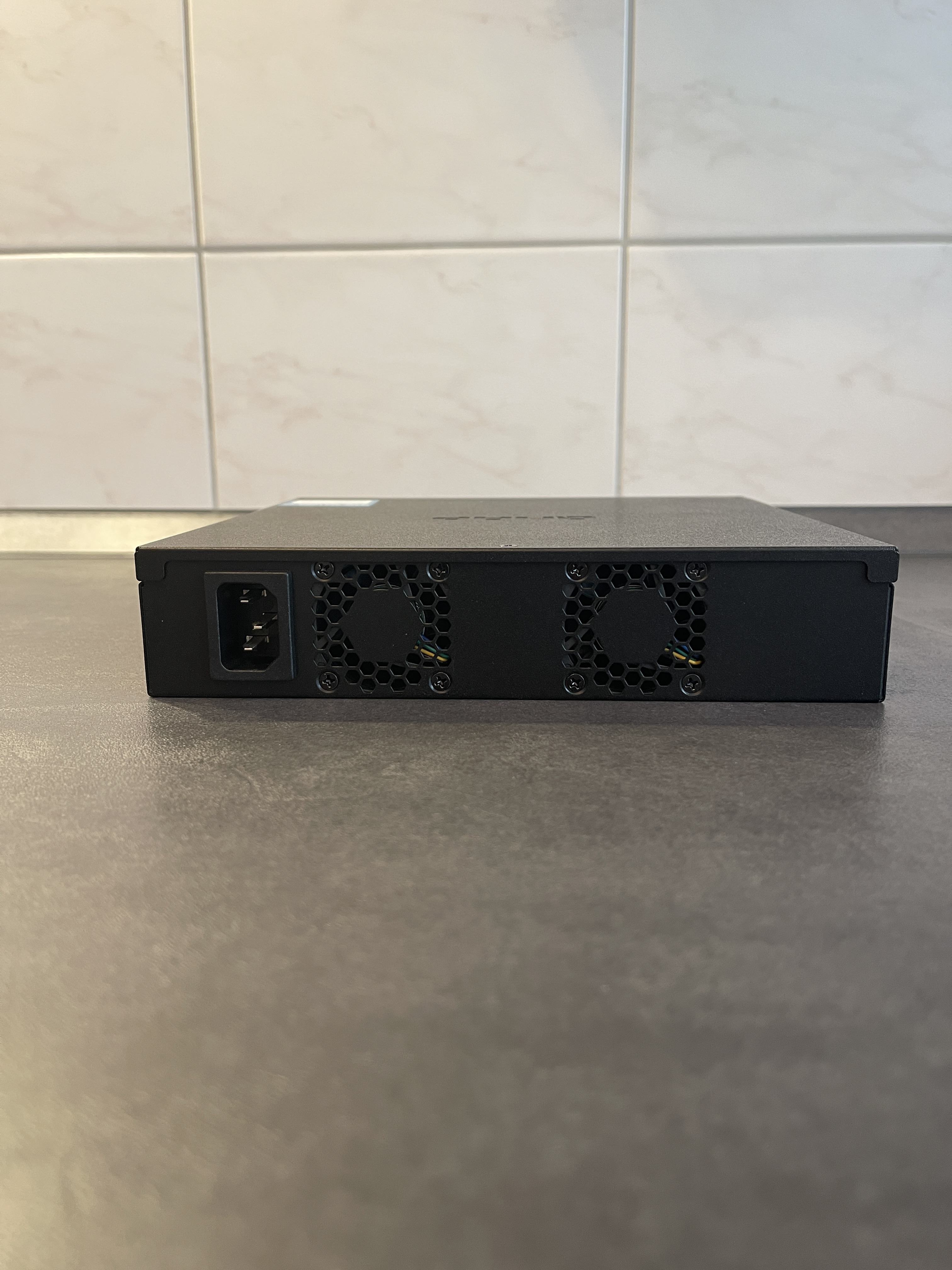

Die Lautstärke beträgt 25 Zentimeter vor der Front gemessen mit einem iPhone 36 dB-A und auf die gleiche Distanz auf der Rückseite, bei der sich die Ausgangslöcher der Lüfter befinden, 42 dB-A.
Währende der Test stand der Switch permanent neben mir auf dem Schreibtisch und er ist leicht hörbar, allerdings für mein Gefühl nicht störend.
Wird er entsprechend in einer gewissen Entfernung verbaut, ist nur ein minimales Lüftergeräusch zu hören - absolut in Ordnung für meine Ohren.

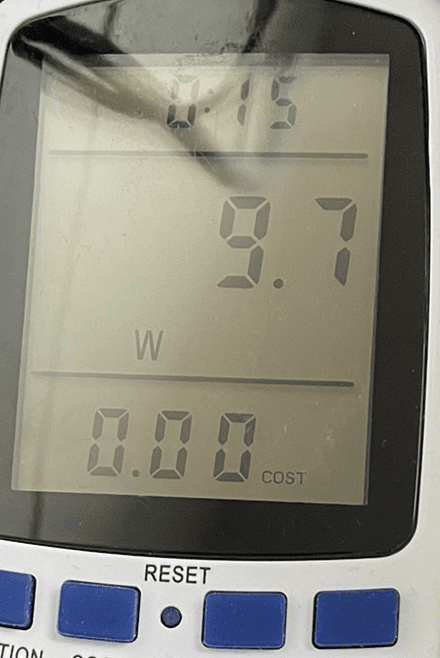

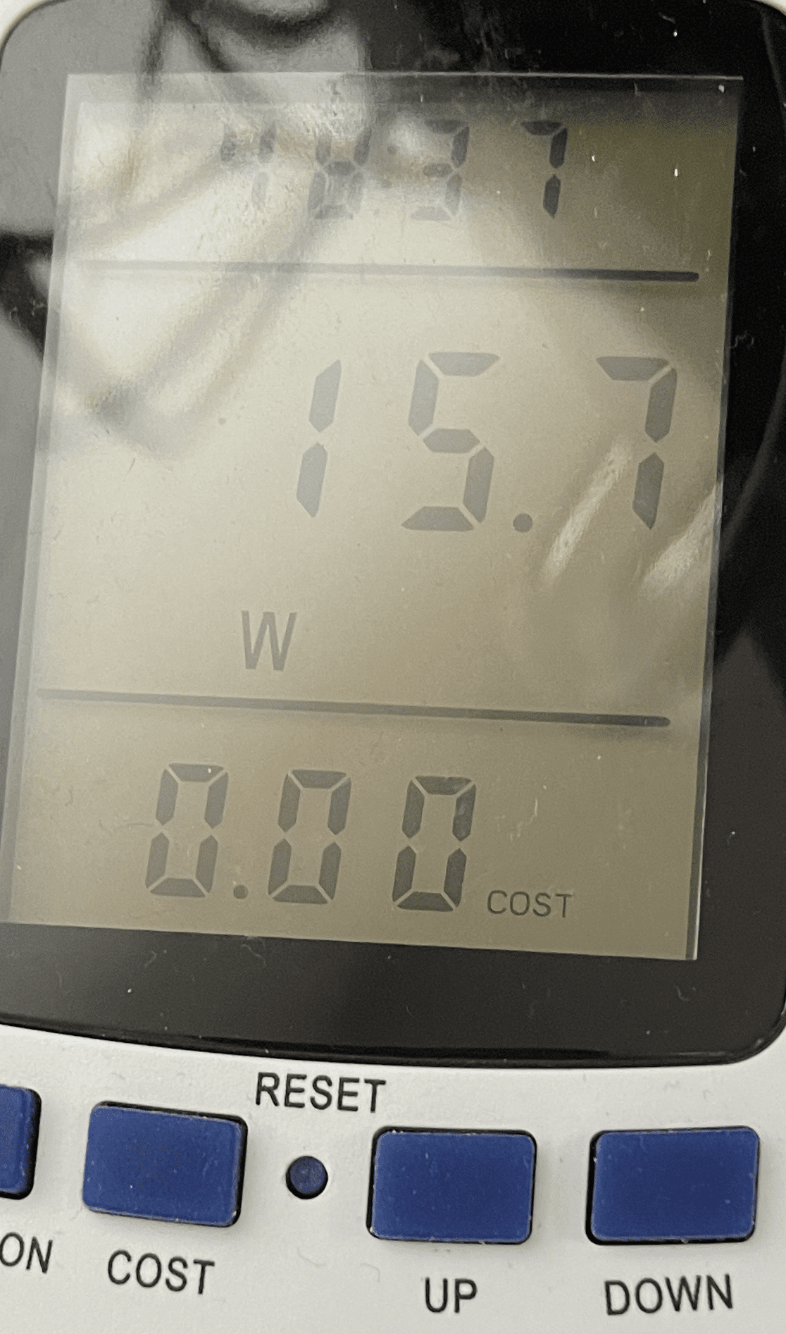

- Stromverbrauch
Der von mir gemessene Stromverbrauch lag zwischen 9,7 Watt mit 2 angeschlossenen Ports (2,5 GbE und 10 GbE jeweils Kupfer) und maximal 15,7 Watt mit 4 Ports (2x 2,5 GbE und 2x 10 GbE jeweils Kupfer).

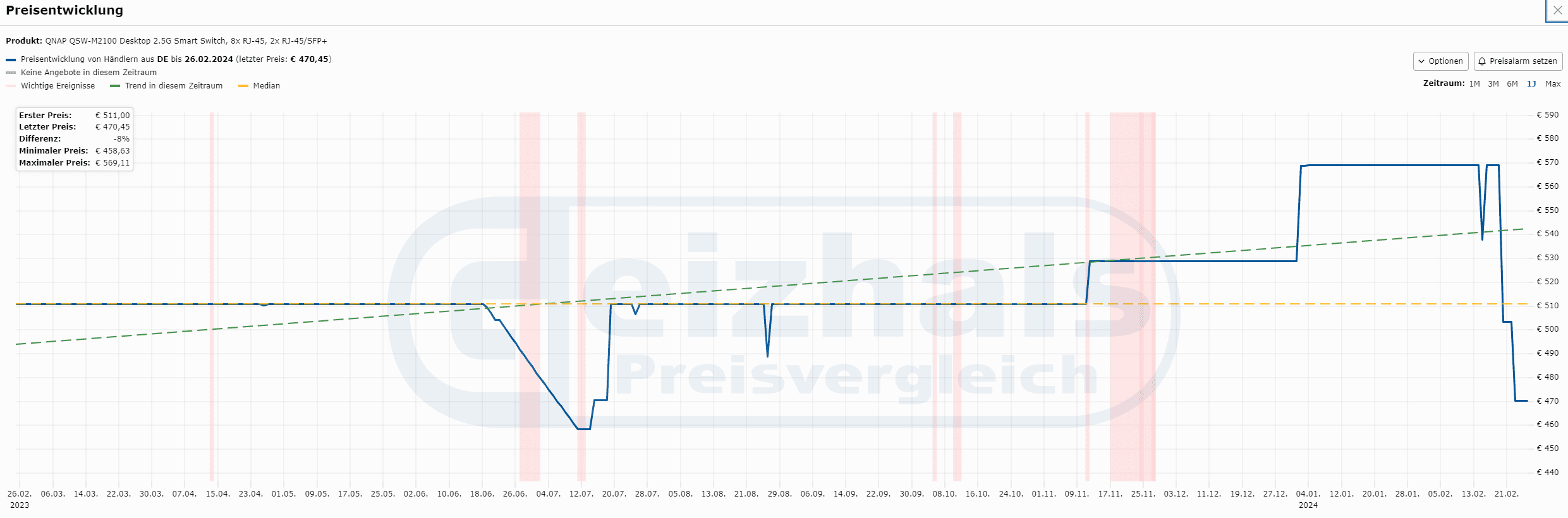

Jetzt kommen wir zu dem, in meinen Augen, größten Kritikpunkt - dem Preis:
Im Median lag der Preis des Switches in den letzten 12 Monaten bei ca. 510 Euro. Das ist eine Menge Geld und in meinen Augen für diesen Switch zu teuer.
Momentan liegt der Switch preislich tagesaktuell bei ca. 470 Euro. Das ist ein Schritt in die richtige Richtung, aber für die Anzahl der Ports immer noch zu teuer.
Quelle: https://geizhals.de/qnap-qsw-m2100-desktop-2-5g-smart-switch-qsw-m2108r-2c-a2536097.html

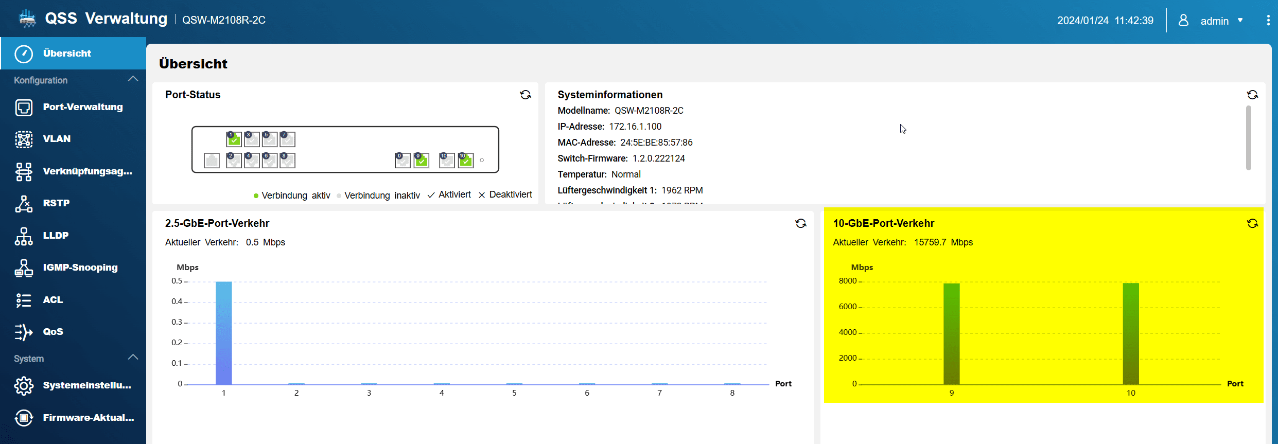

Auslastung Switch NAS zu PC 10 GbE mit 115 GB Datei.png33,2 KB · Aufrufe: 60
Auslastung Switch PC zu NAS 10 GbE mit 115 GB Datei.png76,5 KB · Aufrufe: 70
