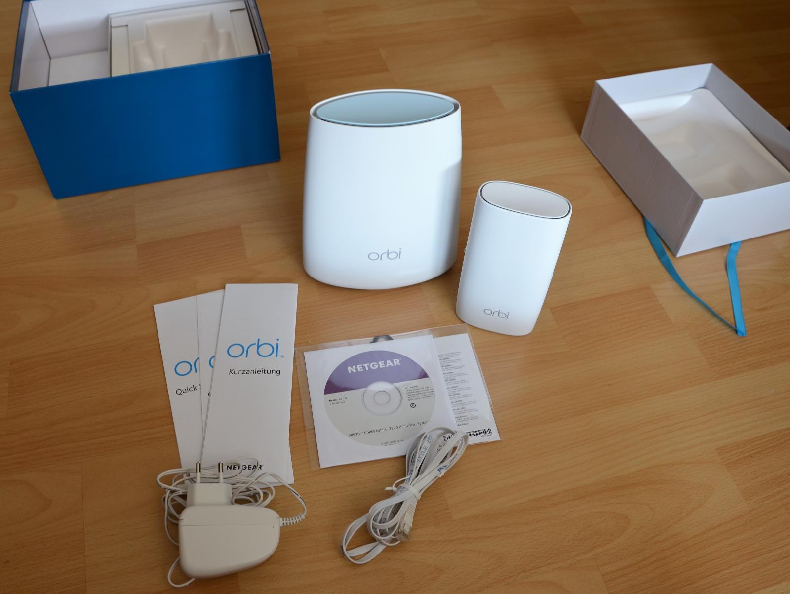

Lieferumfang:
Mitgeliefert werden ein Orbi-Router (Modell RBR40), ein Orbi-Satellite (Modell RBW30), ein Flachband-Netzwerkkabel, ein Netzteil, sowie eine Kurzanleitung in verschiedenen Sprachen und eine CD-ROM.
Bei dem Orbi-Router handelt es sich um das AC2200 Tri-Band-Modell, wie es auch beim Orbi RBK40-Set geliefert wird. Einzig beim Orbi RBK50-Set gibt es einen anderen Router. Der Satellite kann direkt in die Steckdose gesteckt werden, da er einen integrierten Netzstecker besitzt.
Das Netzwerkkabel ist 2 Meter lang und das Netzteil leistet 2,5A bei 12V.
Auf der CD-ROM sind, soweit ich es gesehen habe, nur die Kurzanleitungen und links zur ausführlichen Betriebsanleitung auf der Herstellerseite.

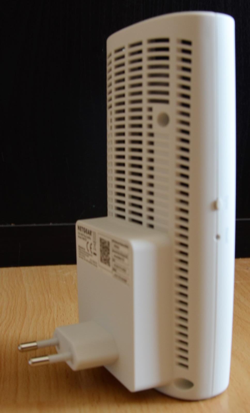

Satellite (RBW30)
Das Design des Satellite ist ähnlich gehalten wie das Routers, aber in der Form doch etwas anders.
Der Satellite ist kleiner als der Router, aber immer noch recht groß. Am besten schaut man sich die beiden Geräte auf den Fotos an, dann sollte klarwerden, was ich meine.
Auf der linken Seite befinden sich ein kleine Sync-Taste und einem versenkten Resetknopf, der mit einem spitzen Gegenstand betätigt werden kann.
Auch hier gibt es in den Deckelspalt integrierte LEDs, die während der Einrichtungsphase leuchten und rudimentäre Auskunft über die Signalstärke geben. Rudimentär ist diese Auskunft insofern, als dass nur angezeigt wird, ob das Signal bzw. die Verbindung zum Router gut, ausreichend oder fehlerhaft ist.
Ebenso wie beim Router erlischt diese LED nach der Einrichtungsphase und dies bedeutet beim Router und Satellite, dass das System normal arbeitet.
Hier hätte ich mir lieber gewünscht, dass der LED-Ring im Deckel dauerhaft leuchtet, um den Status anzuzeigen.

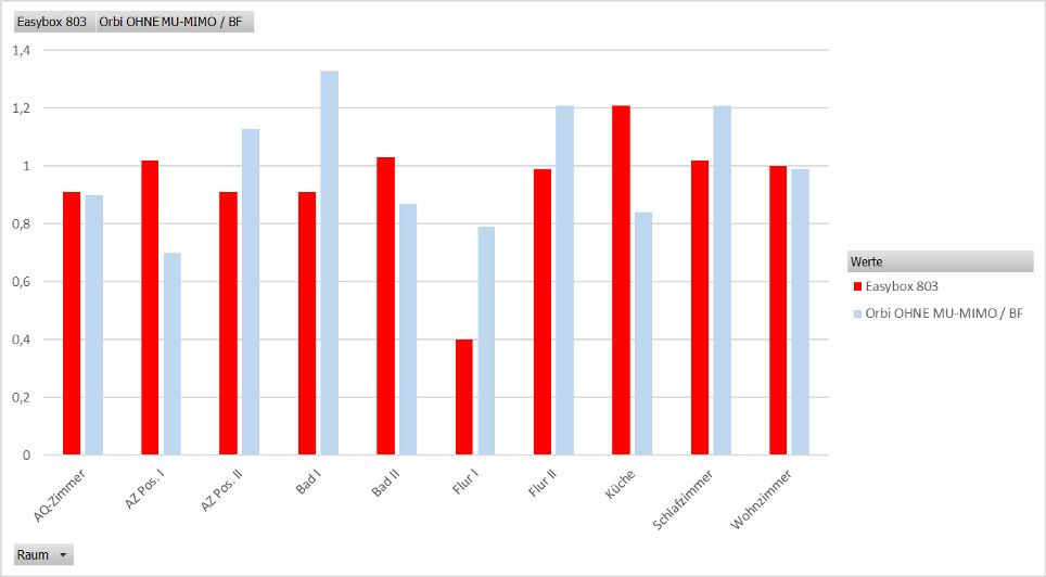

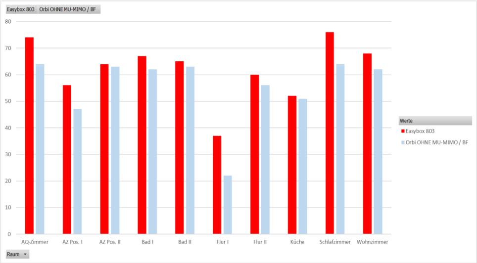

Gemessen habe ich die WLAN-Signalstärke, sowie Down- und Uploadgeschwindigkeit meines bisherigen Arcadyan Routers und des Orbi RBK30 Systems, wobei ich beim Orbi die Messungen mit deaktiviertem Beamforming und ohne MU-MIMO durchgeführt habe. Ich habe diese Optionen deaktiviert gelassen, da ich aktuell keine 5 Ghz-Geräte zum Messen habe und Beamforming sowie MU-MIMO nur für den 802.11ac Standard und nicht für das 2,4 GHz-Netz verfügbar sind.
Zum Messen habe ich mein Smartphone mit den Apps „Speedtest Version 3.2.34“ und „WiFi Network Analyzer 1.8.8“ verwendet, um an 10 verschiedenen Standorten die Signalstärke, Down- und Upload messen zu können.
Allgemein lässt sich feststellen, dass sich die Signalstärke in der gesamten Wohnung, im Vergleich zur Arcadyan Easybox 803, verbessert hat, jedoch das Signal kein Stockwerk höher oder tiefer reicht. WLAN im Keller z.B. ist also mit dem kleinsten Orbi-System bei uns nicht möglich.
Auch im direkt hinter dem Haus liegenden Garten reicht das WLAN-Signal nur sporadisch und bringt somit im Vergleich zur Easybox keine Verbesserung.

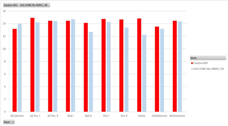

Die Downloadrate hat, im Vergleich zur Easybox, sogar etwas abgenommen, wobei die Messergebnisse je nach Tageszeit auch immer etwas unterschiedlich ausfallen und ich eine durchschnittliche Senkung der Downloadrate um ca. 0,6 Mbit/s noch auf normale Messschwankungen zurückführen würde. In der Grafik kann man meine Messergebnisse sehen.
Sehr viel gibt es hierbei nicht zu sagen, da die Werte hier beim Download, genau wie beim Upload auch, sehr sehr dicht beieinander liegen und die mir zur Verfügung stehende Bandbreite ohnehin schon ausgereizt wird.
Ebenso die erhöhte Uploadrate würde ich auf eben solche Messschwankungen zurückführen, da sie mit einer Steigerung von 0,057 Mbit/s einfach verschwindend gering ausfällt.
