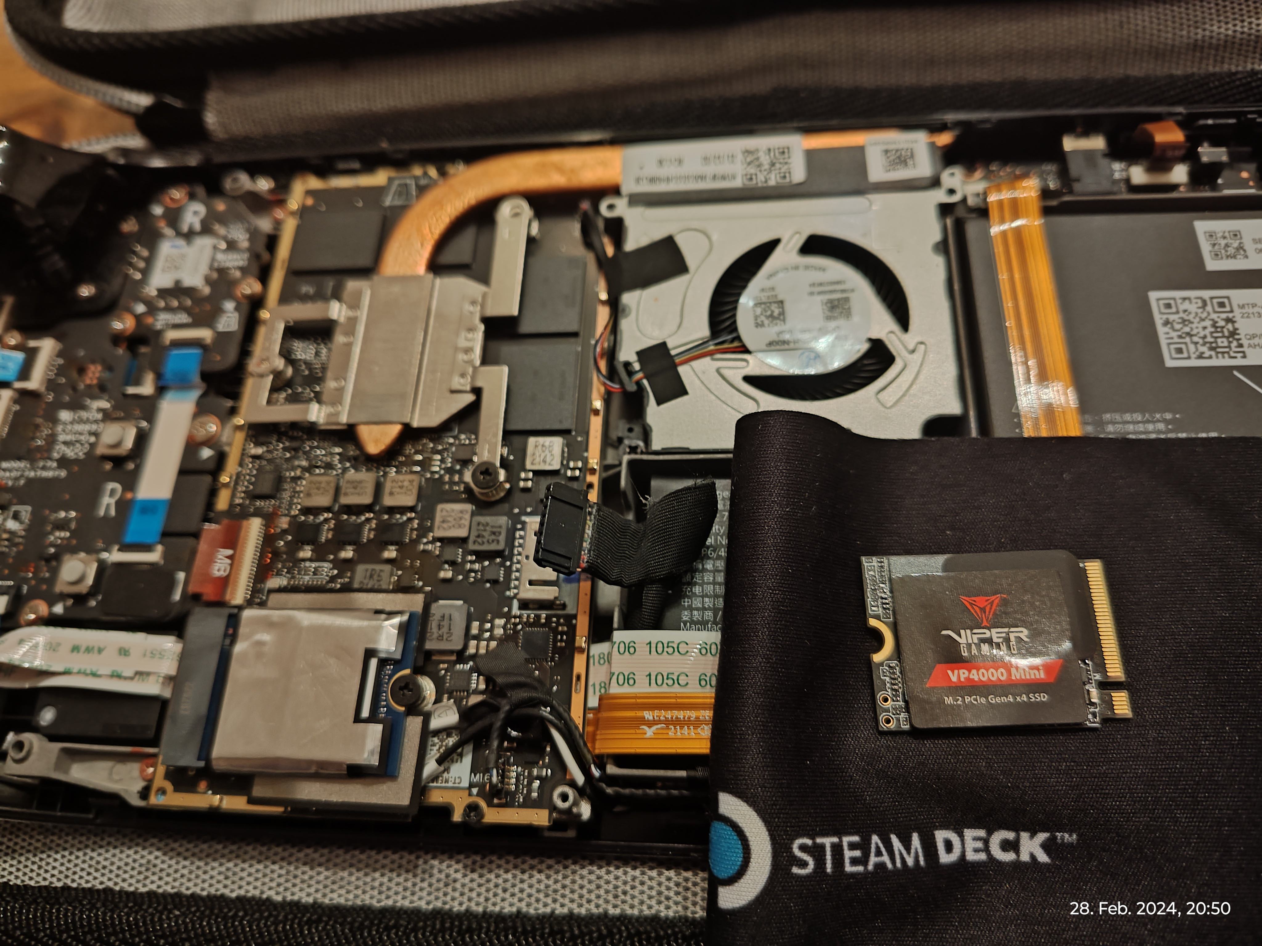

Der Einbau:
ich habe mich an die offizielle Anleitung von Valve bei Ifixit gehalten
de.ifixit.com
und es ist echt sehr sehr einfach
habe es 2 mal gemacht
beim ersten Mal brauchte ich ca60 min
habe aber auch die Kühlpaste erneuert und mir das Innenleben genau angeschaut
Valve hat hier ganze Arbeit geleistet beim Design / Reparierbarkeit
AUßER bei einer Sache
DIe Akku-Anbindung am Mainboard kann erst getrennt werden nachdem eine Metallabdeckung abgeschraubt wurde die über CPU, RAM, SSD usw liegt,
Achtet wirklich darauf das ihr euer Gerät heruntergefahren habt und greift bis das Akkukabel abgesteckt ist lieber nichts unnötiges an

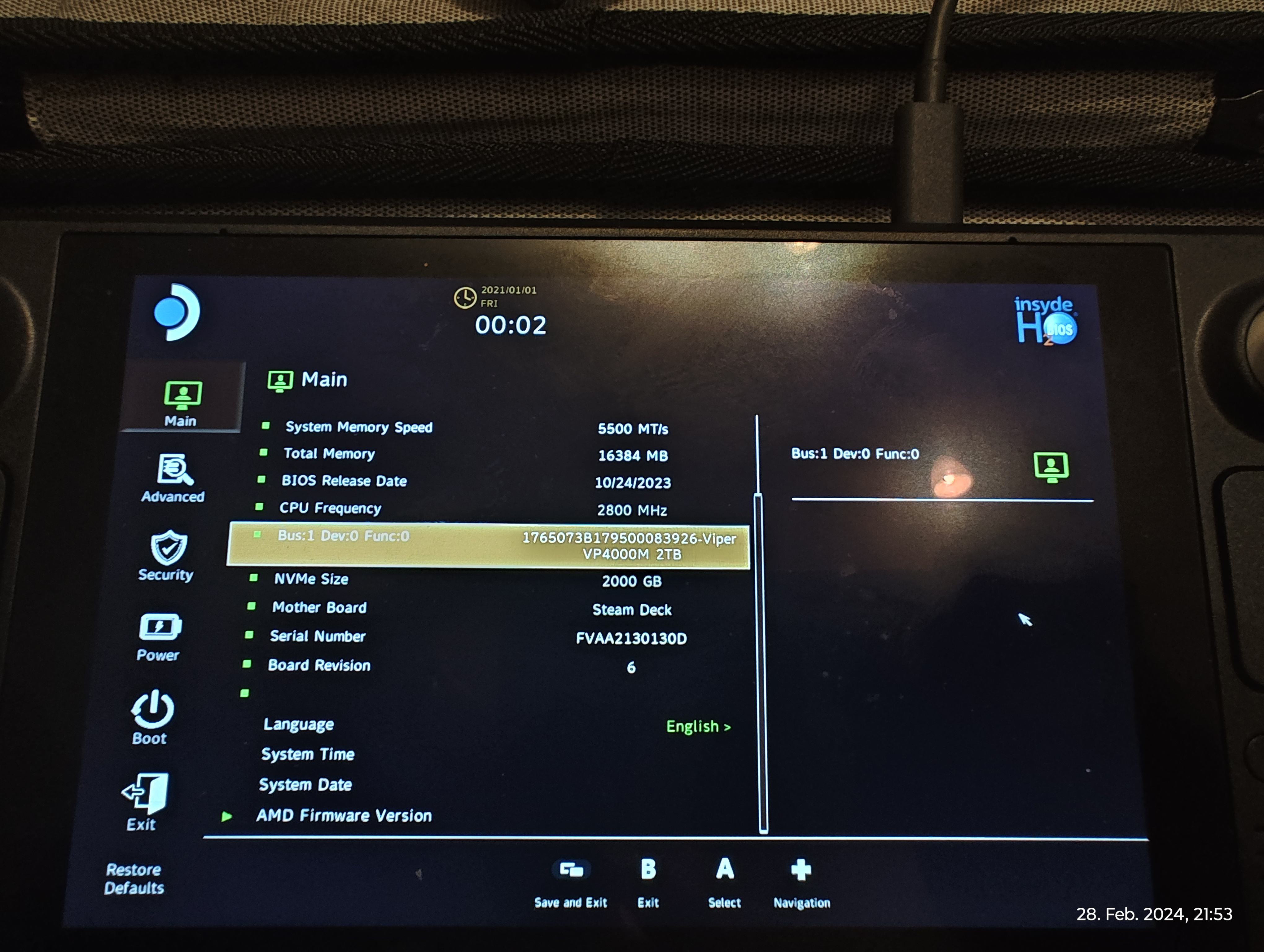

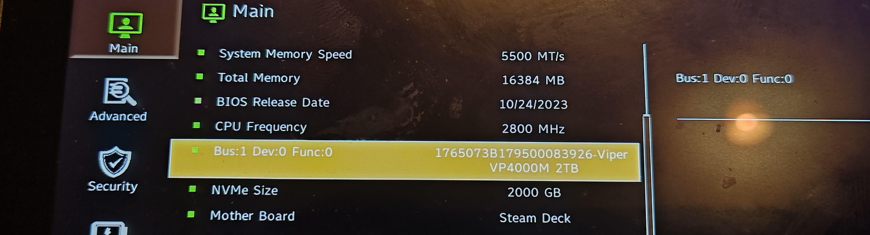

Positiv anmerken will ich das nach
dem einbau
die SSD sofort im Bios erkannt wurde und richtig deklariert

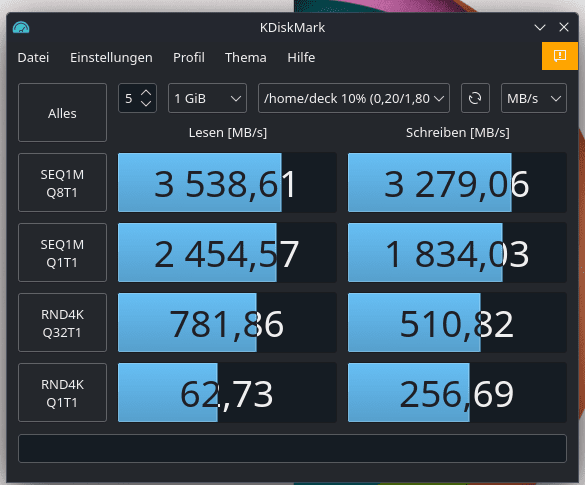

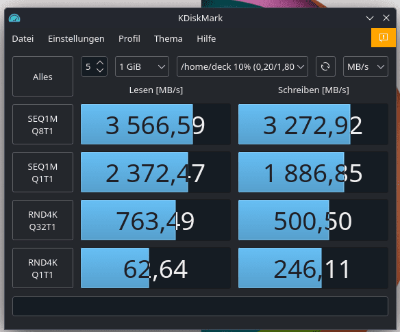

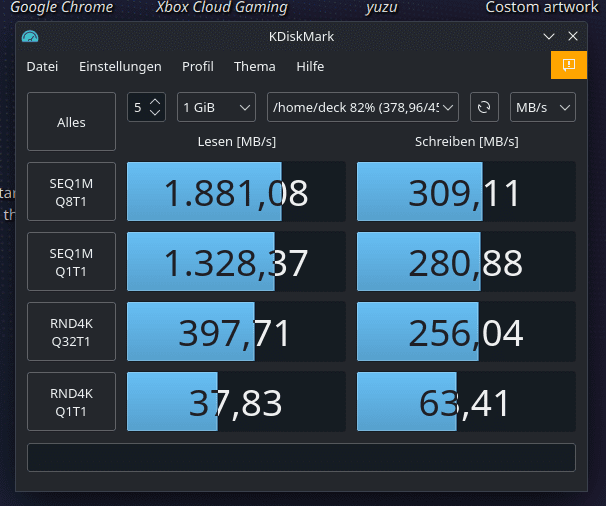

Nun zu den Speed Tests
als erstes die Viper

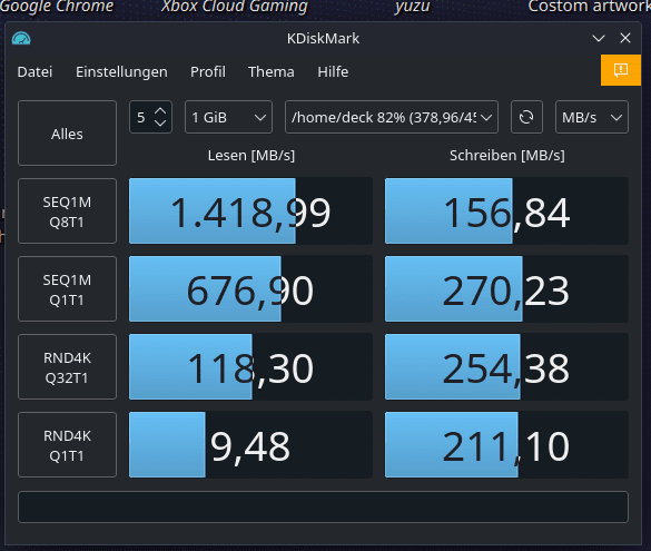

und hier die Originale 512GB Kingston SSD
Die Tests wurden ca 5 mal durgeführt
ihr seht immer Test 1 und Test 5
Die Viper hatte über ALLE Test konstant fast identische Ergebnisse,
Die OE Kingston hingegen schwankte willkürlich
fast etwas angsteinflößend die Ergebnisse der Kingston

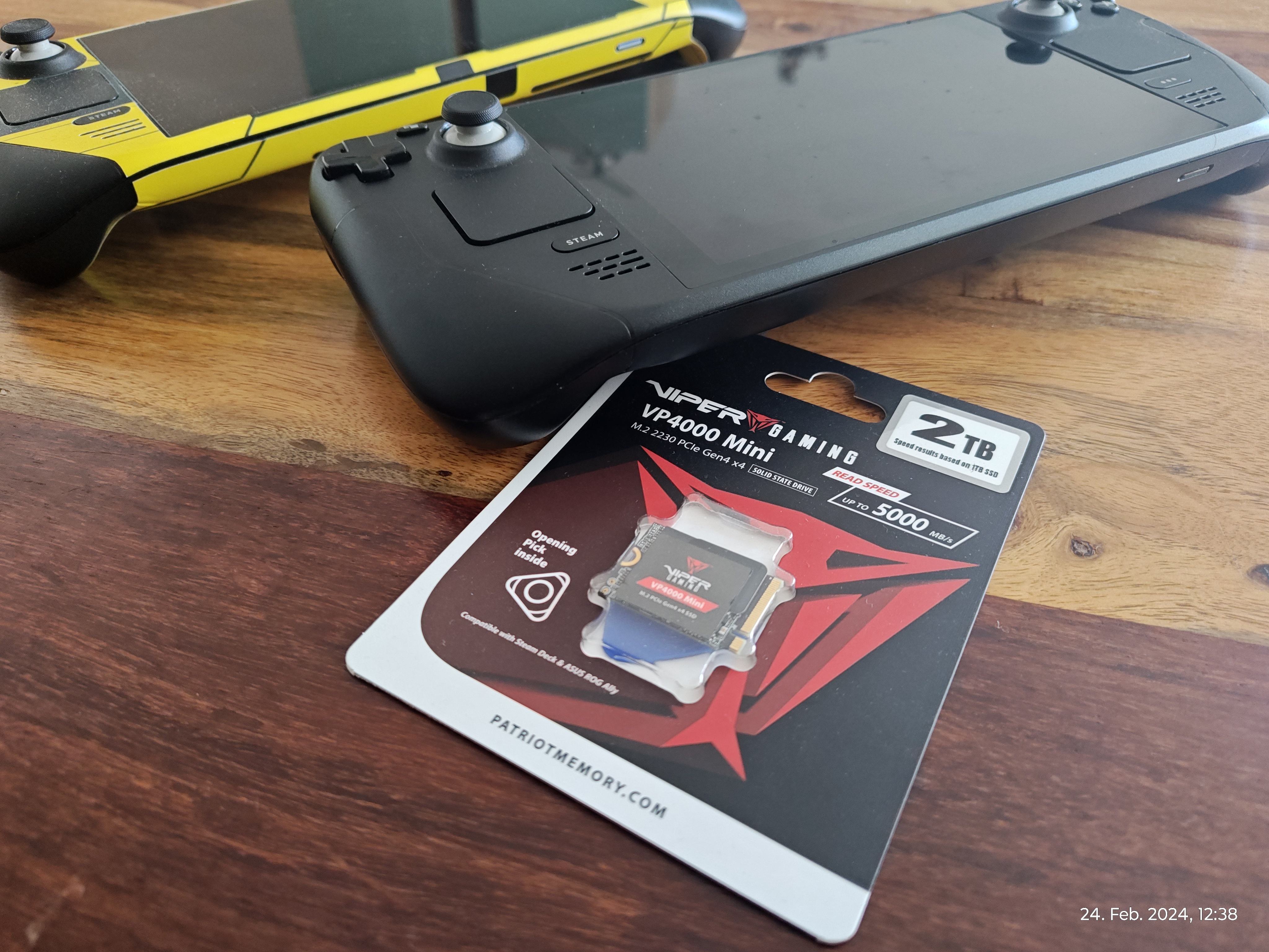

erstmal Danke an Patriot und HardwareLuxx das ich hier mitmachen durfte.
Seit bitte nicht zu streng, das ist meine ALLER ERSTER LESERTEST
DIe Patriot Viper VP4000 Mini ist unfassbar klein,
mich hat es wirklich erstaunt, ungefähr ein drittel einer "normalen" M2 SSD
die Packung beinhaltet:
- Die SSD
- ein Plektrum
eine 12€ MiscroSD ist genau gleich verpackt, hier wäre bei Preisen über 200€ und einer derartigen Vermarktung mehr WOW gefragt.
Der Einbau:
Steam Deck SSD tauschen
Benutze diese Anleitung, um die SSD deines Valve Steam Deck LCD auszutauschen oder aufzurüsten. Das Steam Deck verwendet eine einseitige M.2 2230...
