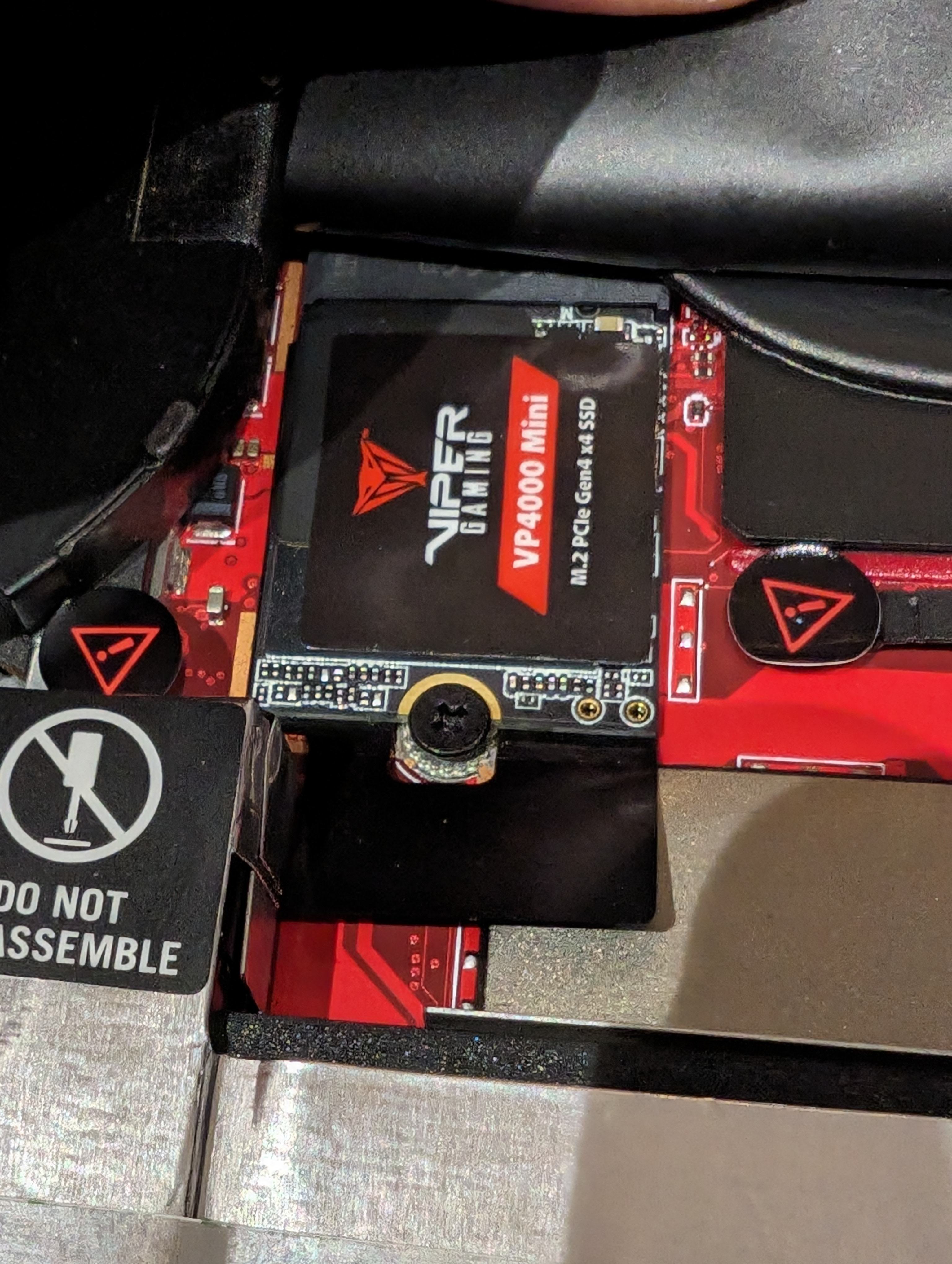

Der Austausch der SSD gestaltete sich relativ einfach. Man löst beim ROG Ally die sechs Schrauben hinten, zieht das Case ab und die SSD befindet sich unter einer Art Abdeckfolie. Sobald man die Schraube der SSD gelöst hat, lässt sich diese leicht lösen. Eine Windows Neuinstallation war ebenfalls einfach möglich und nachdem man mit MyASUS wieder alle ASUS ROG Ally Treiber installiert hat, fehlt nur noch die Armoury Crate Software zum Abschluss der Installation.

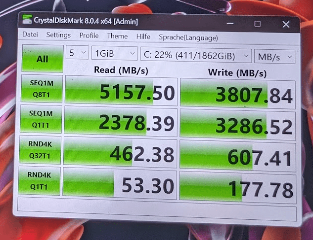

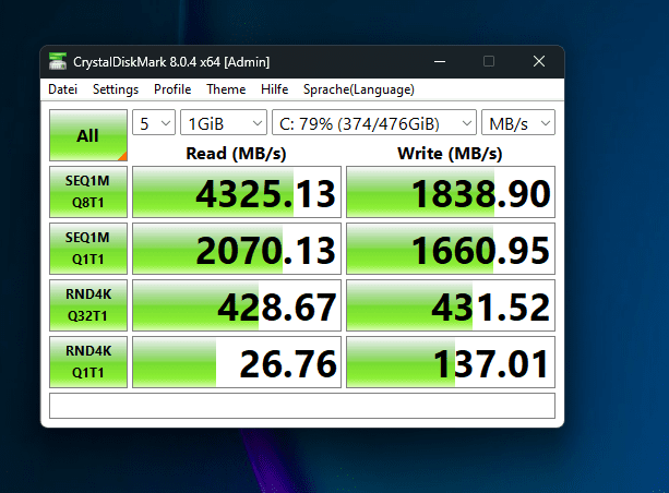

Die beiden Screenshots zeigen direkt, dass die Patriot Viper vor allem beim Thema Schreiben, der verbauten Micron SSD haushoch überlegen ist. Die Schreibrate ist im Schnitt doppelt so hoch, wie der bei Micron SSD. Hier das Ergebnis aller drei Runs im Schnitt in den ersten beiden Kategorien:
Zumindest im synthetischen Benchmark in CrystalDisk können wir die 20% höhere Leserate sehen. Positiv zu sehen ist, dass die SSD alle angegebenen Leistungsversprechen wie 5000 MB/s und 3500 MB/s in einer sehr schwierigen Arbeitsumgebung in einem Handheld einhält und übererfüllt.
SEQ1M Q8T1 Read | SEQ1M Q8T1 Write | |
CrystalDiskMark Run 1 | 4325 | 1839 |
CrystalDiskMark Run 2 | 4325 | 1839 |
CrystalDiskMark Run 3 | 4302 | 1846 |
Durchschnitt Micron | 4317,33 | 1841,33 |
CrystalDiskMark Run 1 | 5157 | 3808 |
CrystalDiskMark Run 2 | 5160 | 3815 |
CrystalDiskMark Run 3 | 5161 | 3810 |
Durchschnitt Patriot | 5159,33 | 3811 |
Vergleich | 19,50% | 106,97% |
