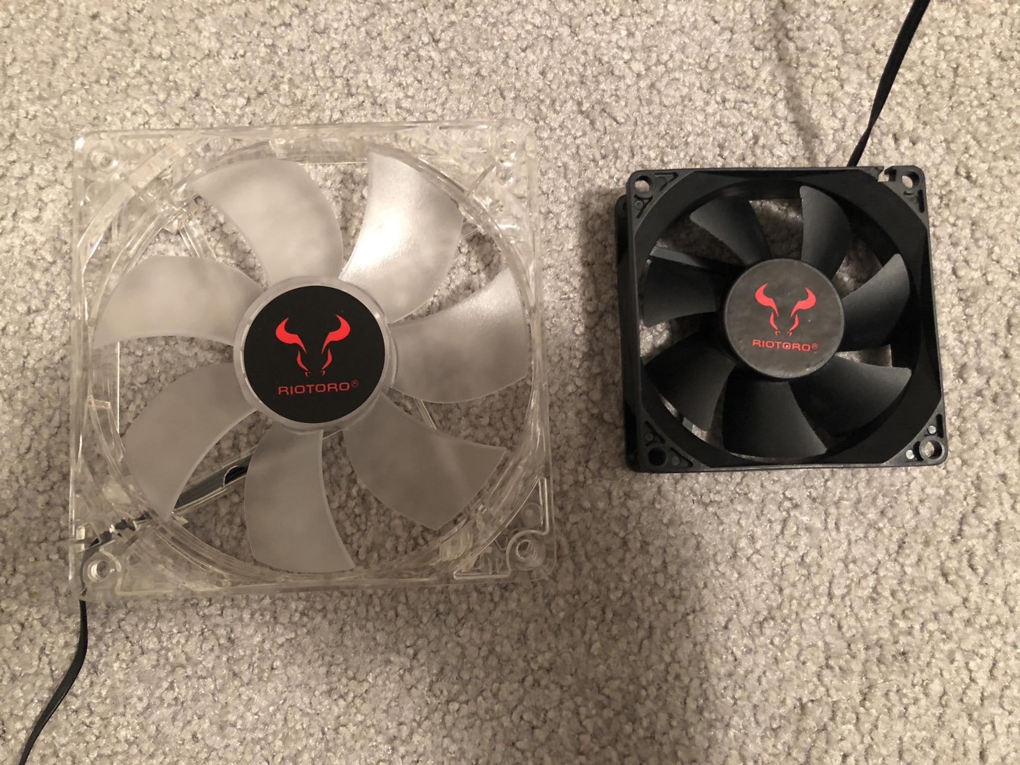

Mitgeliefert werden ein FBK80-Lüfter und zwei Cross-X-LED-FR120XR-Lüfter mit jeweils 4 LEDs. Beide verfügen über einen 3-Pin-Anschluss.

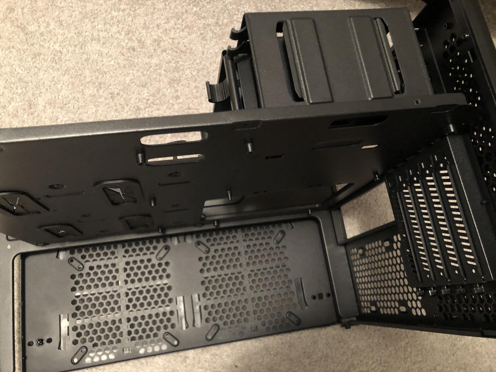

Als erstes muss die Kombination aus Hinter- und Unterteil aufgeklappt werden. Dann kann der Mainboardtray mit Hilfe eines unterstützenden Montagesteges mit der Rückwand verschraubt werden.
Des Weiteren wird der Tray mit einem Plättchen, welches mit der Rückwand und dem Festplattenkäfig verschraubt wird, gesichert. Trotzdem steht dieser ein wenig wacklig.
Nun wird die Kombination aus Ober-/Vorderteil mit dem Hinterteil und Unterteil verschraubt. Als nächstes sind Kunststoffabdeckungen, welche aber auch problemlos mit Stahlteilen hätten ersetzt werden können, was Riotoro aber nicht getan hat. Nun können noch die Seitenteile angebracht werden.
Während des gesamten Zusammenbaus sind Schrauben sehr präsent; werkzeuglose Montage ist nicht möglich. Auch für die Höhenverstellung, welche ausschließlich die Verkleinerung des oberen Radiator-/Lüfterplatzes in der Dicke und das Wegfallen von einem SSD-Käfig mit Platz für zwei SSDs sowie drei Slotblenden (obwohl vom Platz her zwei weitere hingepasst hätten) im kleineren Formfaktor zur Folge hat. Das ganze System muss dafür aber nicht auseinandergenommen werden.

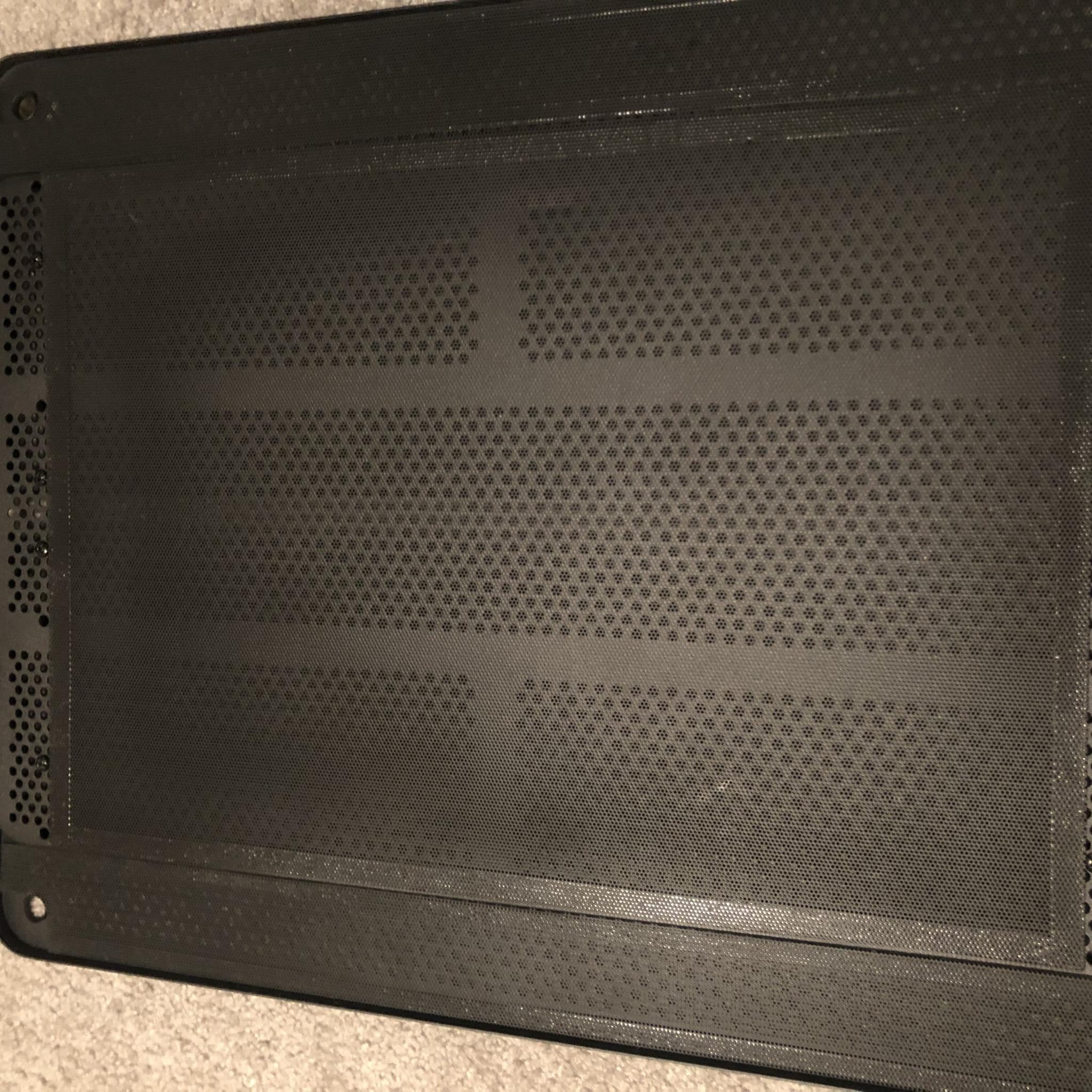

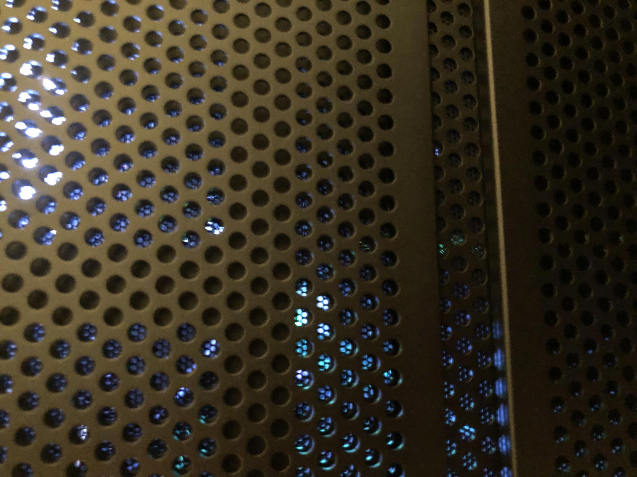

Das gesamte Design des Gehäuses wird von perforierten Elementen geprägt. Für dieses Bild des rechten Seitenteils wurde das Licht im Zimmer gedimmt und eine weiße Lichtquelle im Gehäuse positioniert.

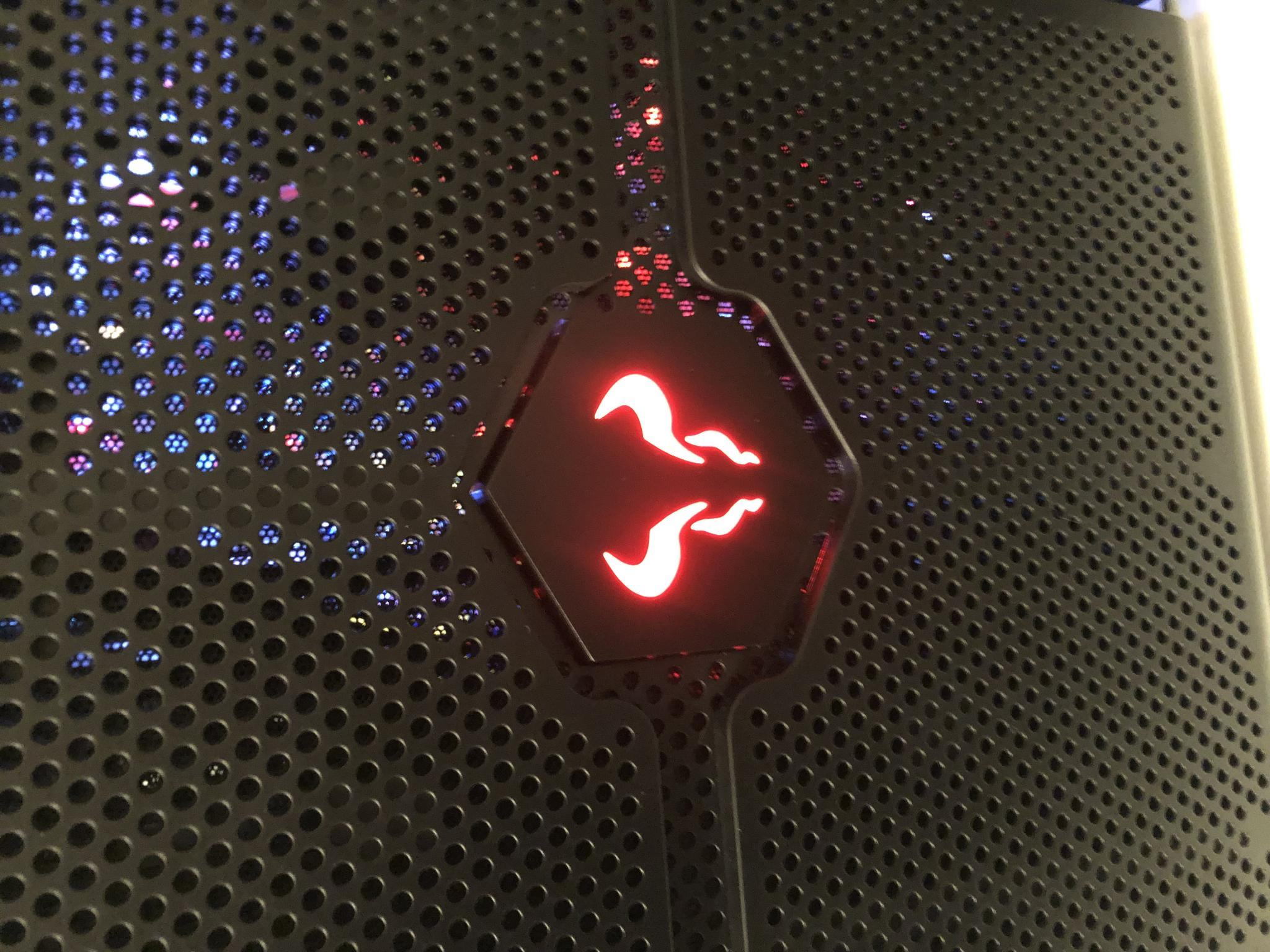

Im Betrieb leuchten die Lüfter und das Logo in der Front rot auf.

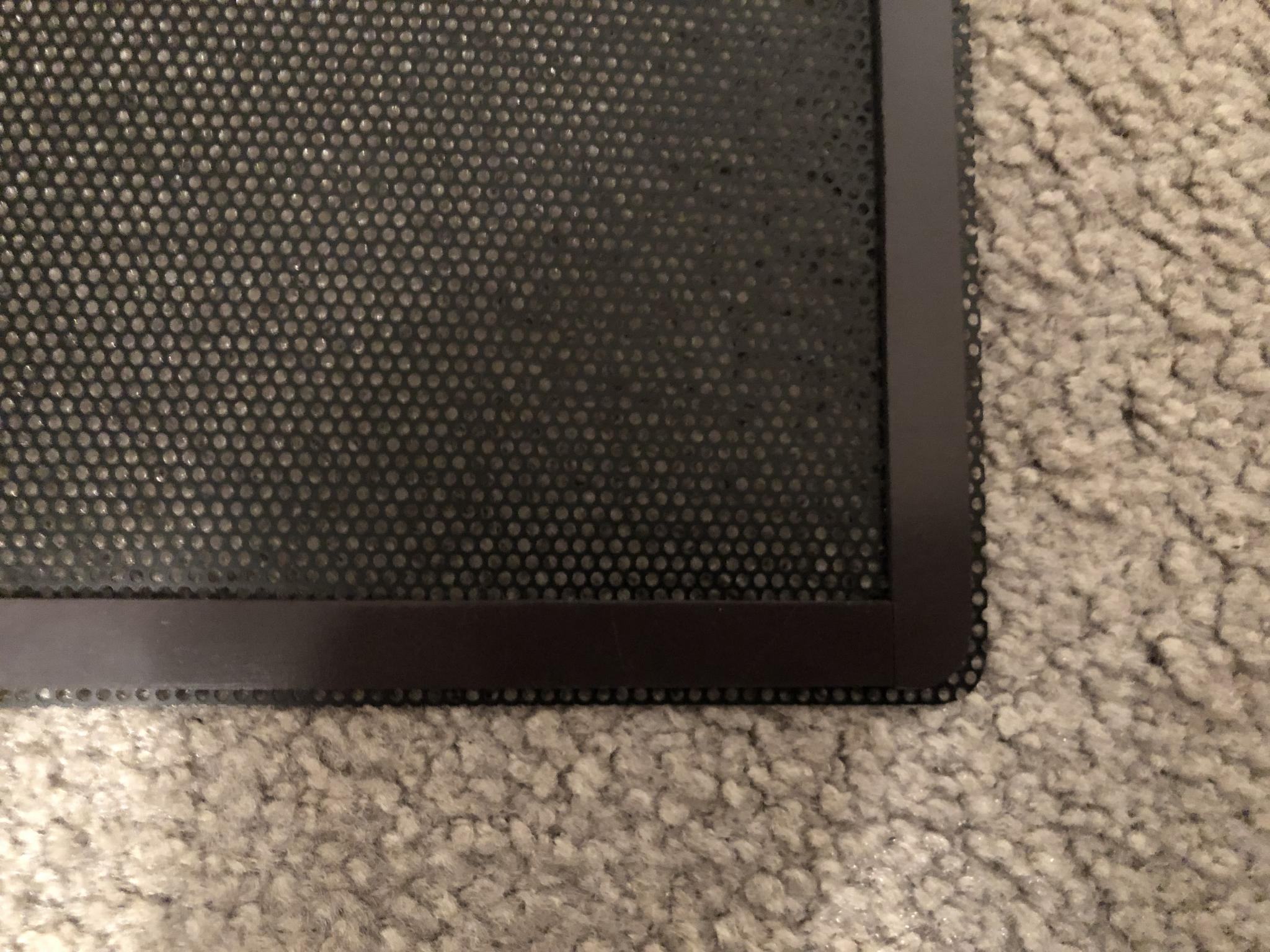

Die Oberseite verfügt über einen von außen zugänglichen, magnetischen Staubfilter.
Dieser ist sehr grobmaschig und die Magnete sind ein Stück vom Rand entfernt, was zu Scharfkantigkeit führt.

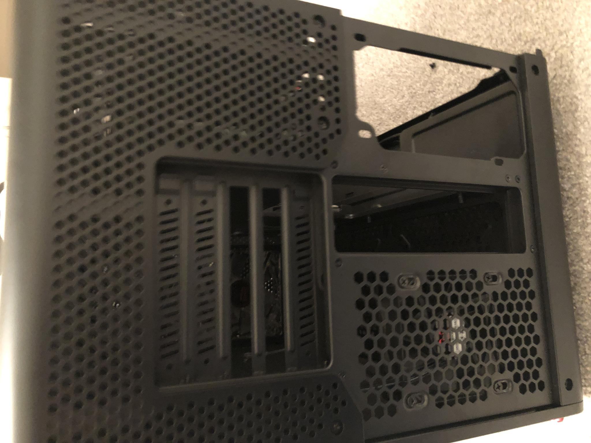

[subjektiv] Die Rückseite ist relativ uninteressant. [/subjektiv] Der 80mm-Lüfter und die 5 bzw. 8 PCI-Blenden sind zu erkennen, sowie die Kunststoffblenden und das invertierte Layout. Dieses lässt sich anders als bei den be-quiet!-Modellen der Dark-Base-Reihe nicht zu einem normalen umwandeln.
Es gibt hinten allerdings eine Öffnung, die breit genug für Lüfterkabel ist. So könnte durch eine externe Lösung der Mangel an internen Radiatorplätzen behoben werden. Ein mögliches Nutzungszenario wäre alos als relativ kompaktes und eher unauffälliges ATX-Gehäuse mit einer externen, umfassenden "Kühllandschaft". Allerdings müssten noch für Schlauchdurchführungen gesorgt werden. Molex-Kabel passen allerdings nicht hindurch.

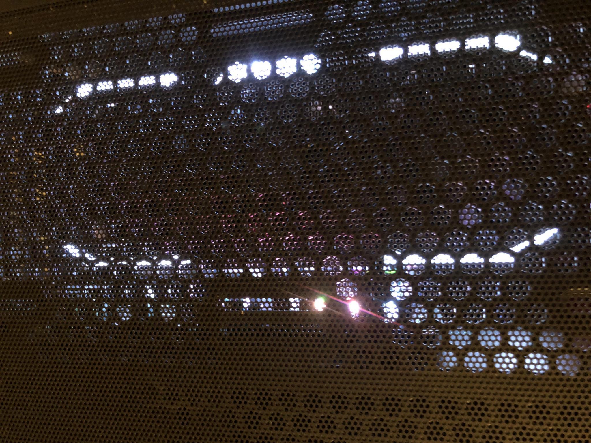

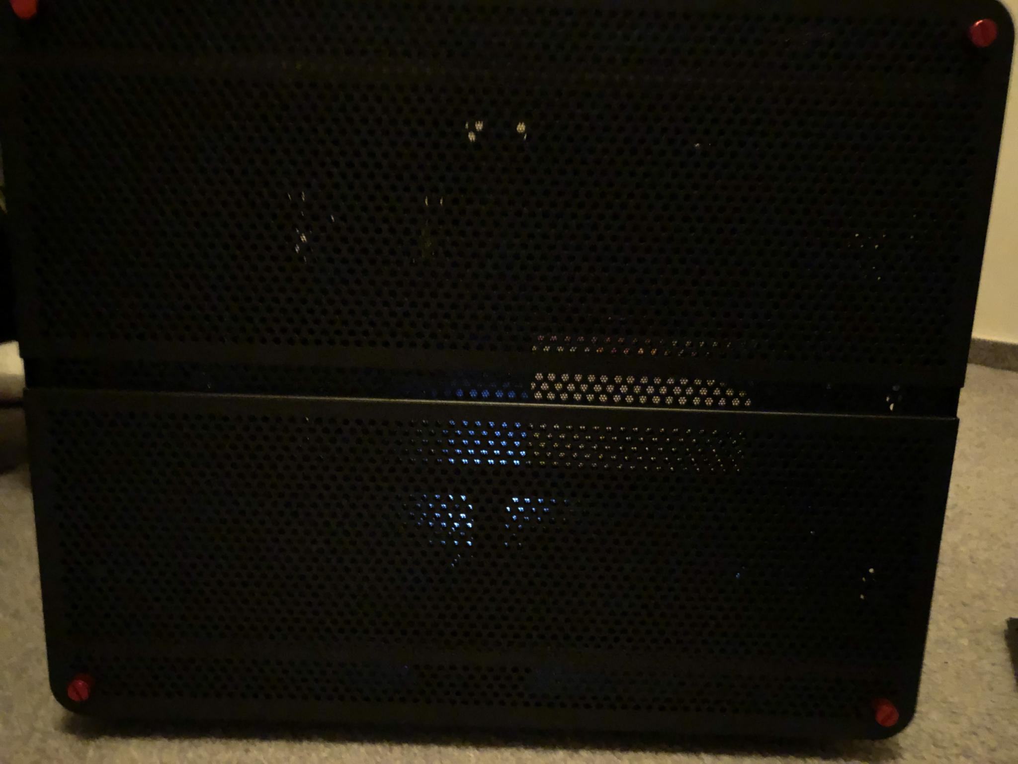

Helle LEDs wie beim G.skill-Trident-Z-RGB-RAM sind durch das Mesh-Seitenteil schwach zu erkennen.

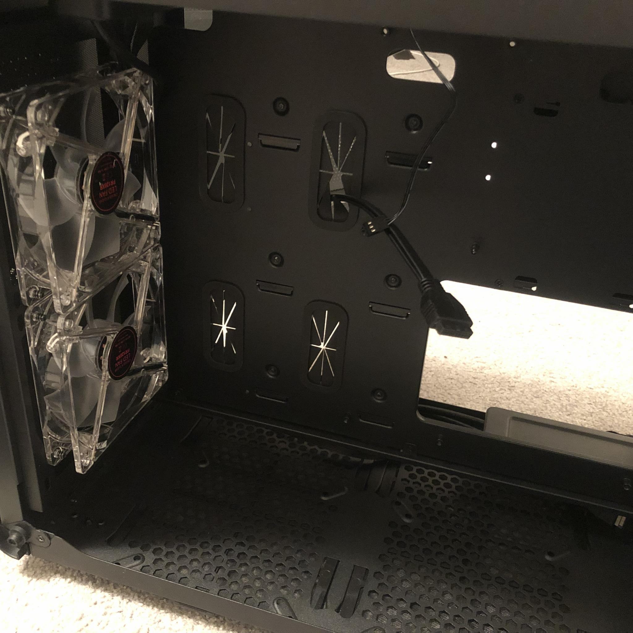

Nach dem Entfernen der Seitenteile gelangt man an das Innere des Gehäuses.

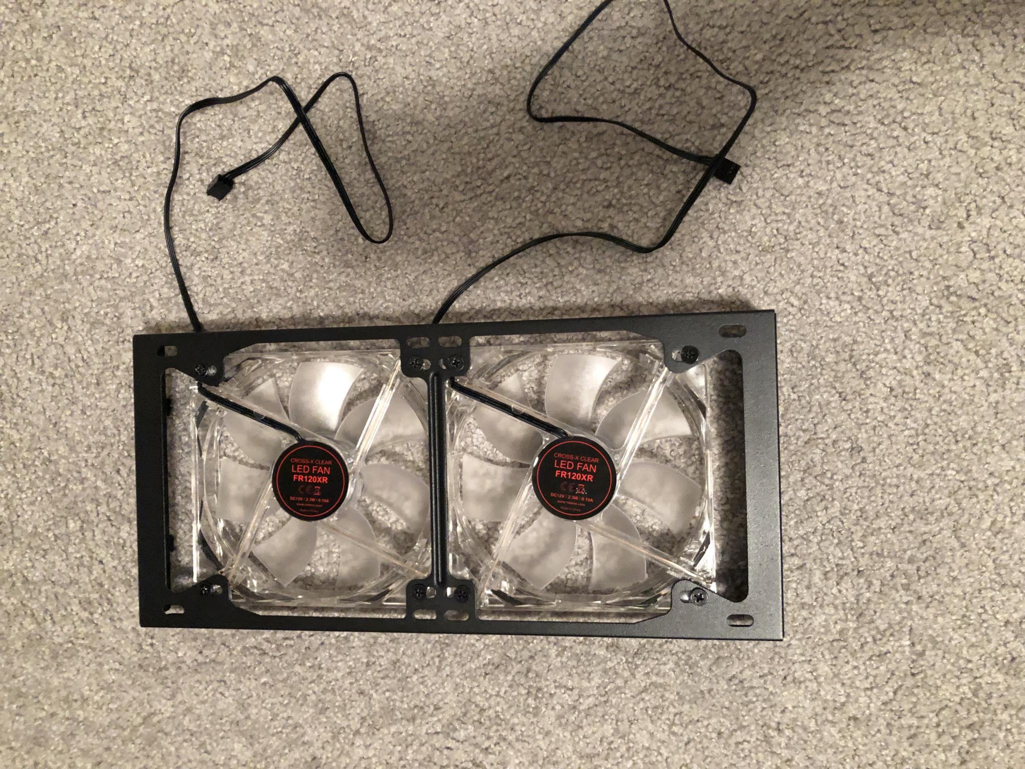

Die Abstandshalter für ein ATX-Mainboard sind bereits vormontiert. Es gibt insgesamt 8 Kabeldurchführungen, einige davon sind mit Gummimanschetten versehen. Zwei davon sind für E-ATX-Mainboards ausgelegt. Die Lüfter vorne werden mit einer mit einer einzelnen Schraube gesicherten Halterung montiert. Der Staubfilter dahinter ähnelt dem im Deckel, ist aber etwas feinmaschiger. Er ist schwer entnehmbar, da die Lüfterblende dafür entfernt werden muss und diverse Pins, Schrauben un Haken an der Front stören.

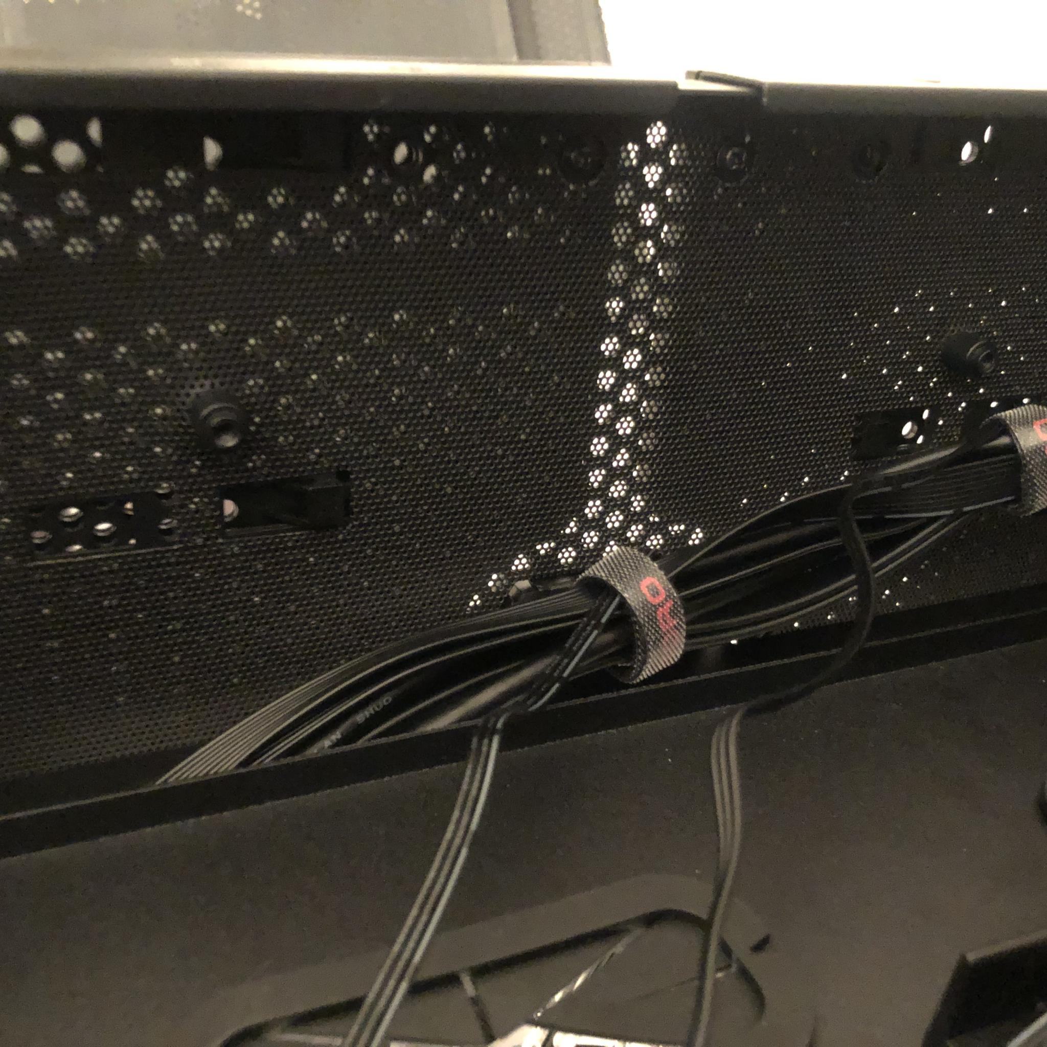

Theoretisch ließen sich die Lüfter auch innen montieren, um mehr Platz für Radiatoren zu bieten, praktisch wird das aber durch einige Pins am Frontteil zumindest für Lüfter, die 25mm oder dicker sind, unterbunden.

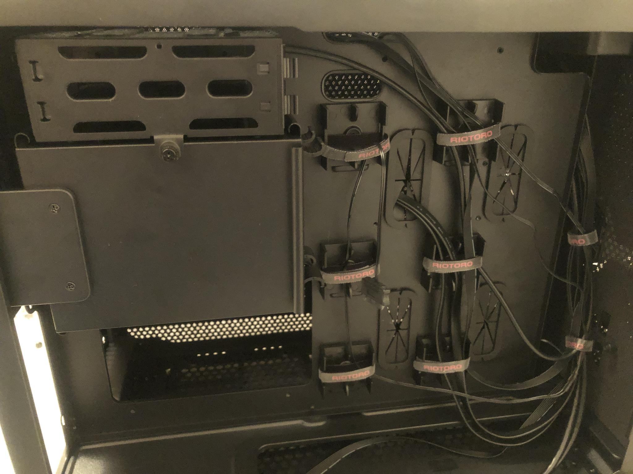

Auf der anderen Seite finden die Festplatten und das Netzteil Platz. Es gibt dort sechs Kabelhalterungen mit Klettkabelbindern, welche bis zu zwei verschiedene Stränge halten können. [subjektiv]Es wirkt so, als hätte Riotoro einigen Platz, der noch für Festplatten genutzt werden könnte, frei gelassen.[/subjektiv]

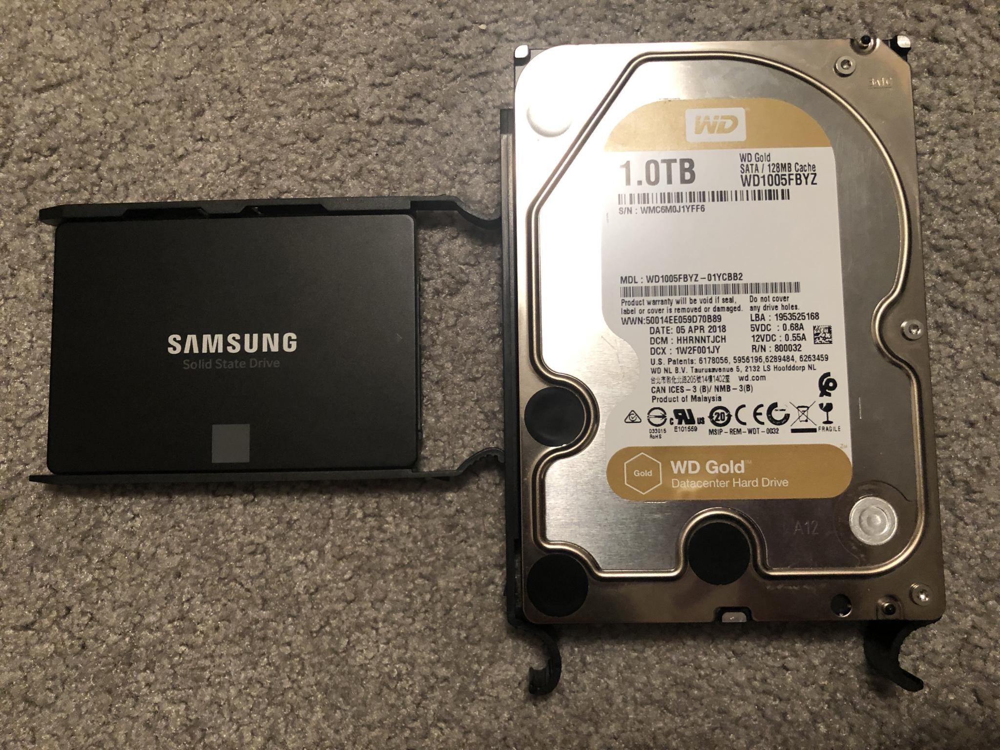

Die Festplatten können im Prinzip werkzeuglos montiert werden, bei den SSDs empfihlt sich aber die zusätzliche Sicherung mit einer Schraube. Sie werden nicht entkoppelt.

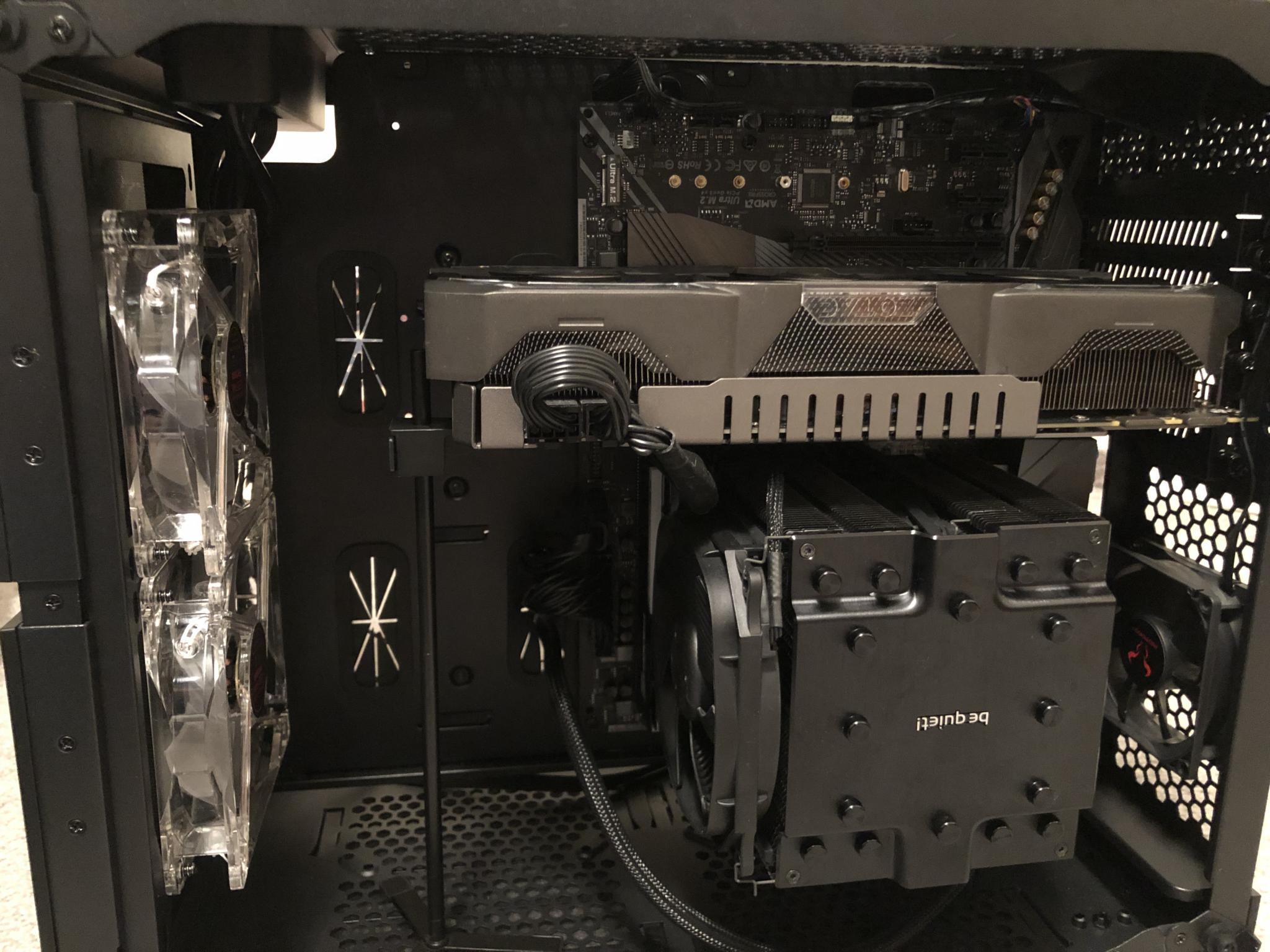

Das Netzteil wird von der Seite eingebaut und von hinten mit Rändelschrauben festgeschraubt. Das Kabelmanagement gestaltet sich durch den [subjektiv] großzügigen [/subjektiv] Platz hinter dem Tray einfach, mit mehr Zeit ließe sich dieses sicherlich noch verschönern. Das HD-Audio-Kabel ist allerdings etwas kurz und das USB-3.0-Kabel sowie die Lüfterkabel sind etwas lang. Beim Einbau fällt auf, dass die PCI-Blenden wackeln und leicht verbiegen. Der Mainboard-Tray wackelt ebenfalls und es gibt weitere Teile mit geringer Stabilität. Die Angabe von 180mm maximaler CPU-Kühlerhöhe auf der Website ist übertrieben; die tatsächliche beträgt ungefähr 144-145mm; ein Cryorig H7 passt gerade noch so hinein. Da der Dark Rock Pro 4 dies mit 163mm übersteigt, wird mit angelehntem statt geschlossenem rechten Seitenpanel getestet. Aufgrund des invertierten Layouts empfiehlt sich eine Grafikkartenstütze.
