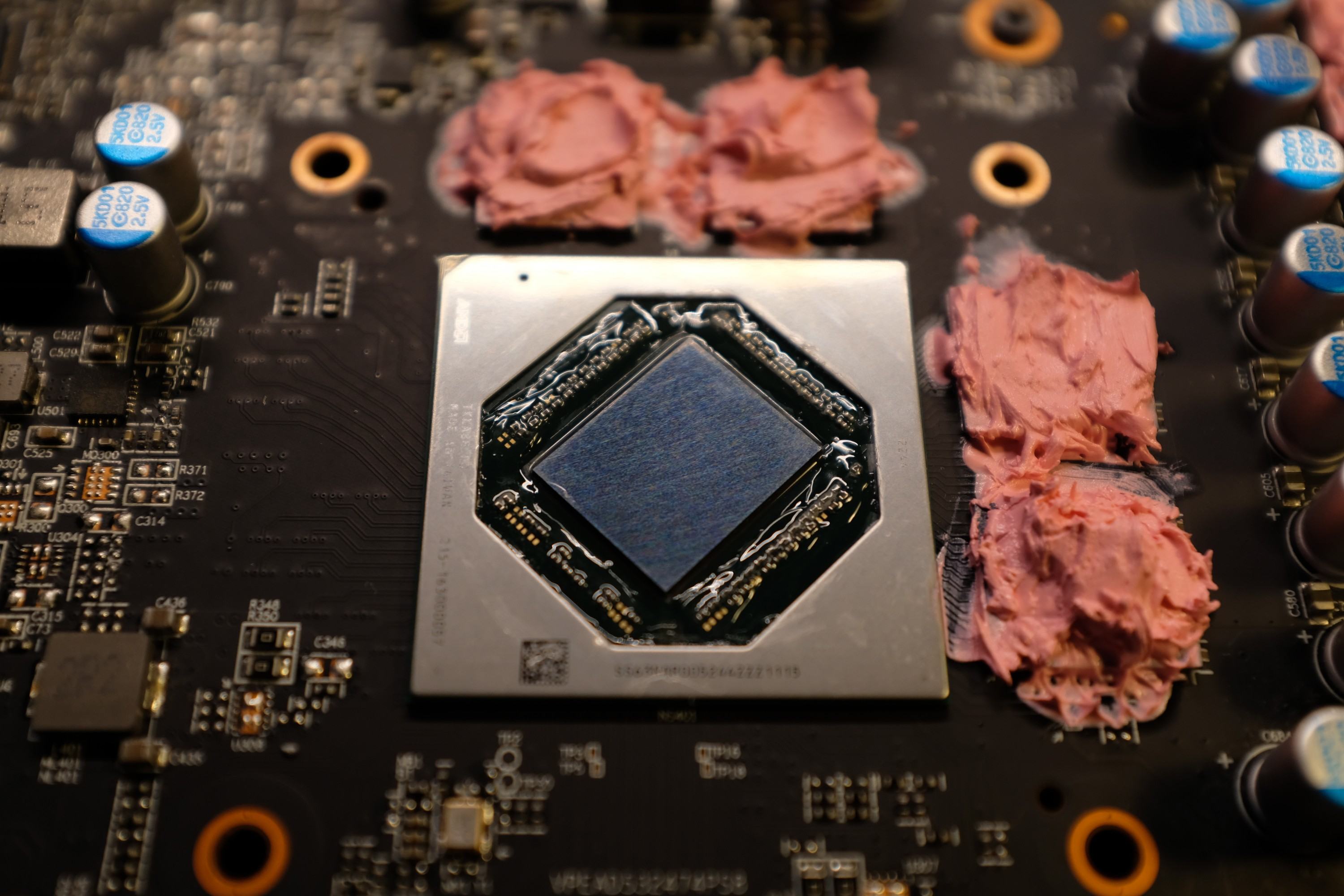

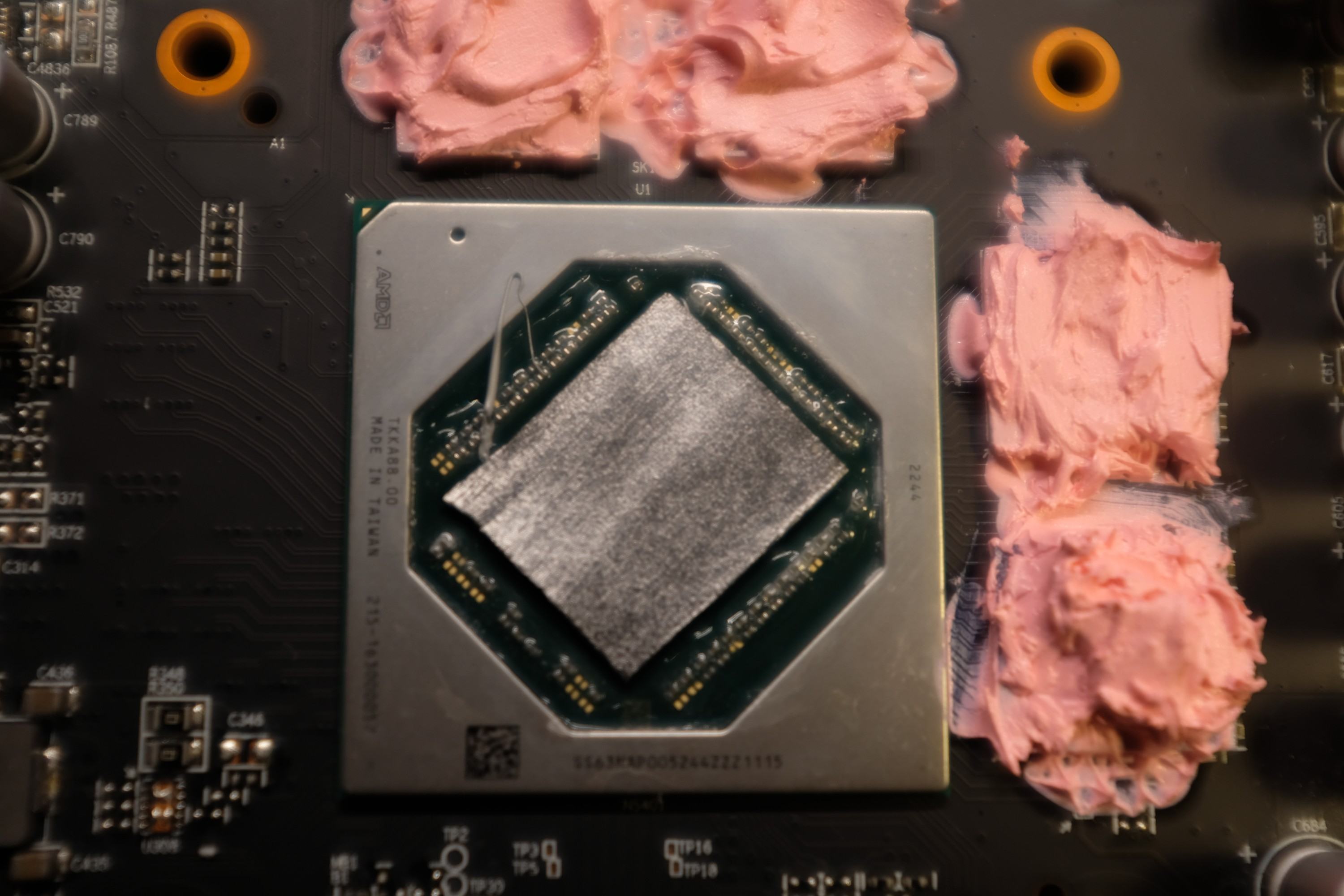

Das Kryosheet ist ein in verschiedenen Größen erhältliches Wärmeleitpad aus Graphen, welches an Stelle von Wärmeleitpaste verwendet werden kann. Es wird also entweder zwischen CPU und CPU-Kühler gelegt, oder wie in diesem Test zwischen dem Grafikkartenchip und dem Grafikkartenkühler angebracht.Hierbei ist zu beachten, dass das Kryosheet elektrisch leitfähig ist. Bei der Verwendung auf der GPU muss man also die umliegenden Bereiche um den Chip isolieren bzw. sicherstellen, dass das Pad nicht verrutscht.
Das Graphenpad sieht ein Bisschen aus wie sehr dünnes graues Papier und ist entsprechend empfindlich. Die Benutzung einer Pinzette empfehle ich nicht, da man damit das Pad leicht beschädigen kann. So zumindest meine Erfahrung

Was wird nun getestet? Testobjekt ist eine XFX Speedster QICK 308 Radeon RX 7600 Black Edition, bei der die vorher von mir aufgetragene Halnziye HY-P15 mit dem Graphenpad ersetzt wurde. Ich vergleiche also nicht mit der originalen Wärmeleitpaste, sondern mit einer guten, soliden Paste.Das Testsystem:

Nach dem der Nagellack getrocknet war, habe ich das Graphenpad zugeschnitten und aufgelegt und an zwei Ecken leicht mit etwas Wärmeleitpaste fixiert, damit es bei der Kühlermontage nicht verrutscht.

HY-P15 | Kryosheet | |||
GPU | Hotspot | GPU | Hotspot | |
Superposition | 48 | 68 | 48,4 | 66,4 |
Steel Nomad | 41,9 | 62,9 | 42,5 | 62,5 |
TW: Warhammer 3 | 49,6 | 69,6 | 50,2 | 69,2 |
Ich denke, es lässt sich festhalten, dass das Kryosheet ziemlich gut abschneidet. Die Performance liegt für die GPU-Temperatur sehr nah an der HY-P15, der Hotspot hat sich sogar verbessert. Hier will ich natürlich nicht ausschließen, dass bei mehrmaligem Auftragen der Wärmeleitpaste es noch kleine Veränderungen geben könnte. Letzten Endes aber deuten meine Ergebnisse darauf hin, dass das Graphenpad bezüglich der Temperaturen ein gleichwertiger Ersatz ist.
