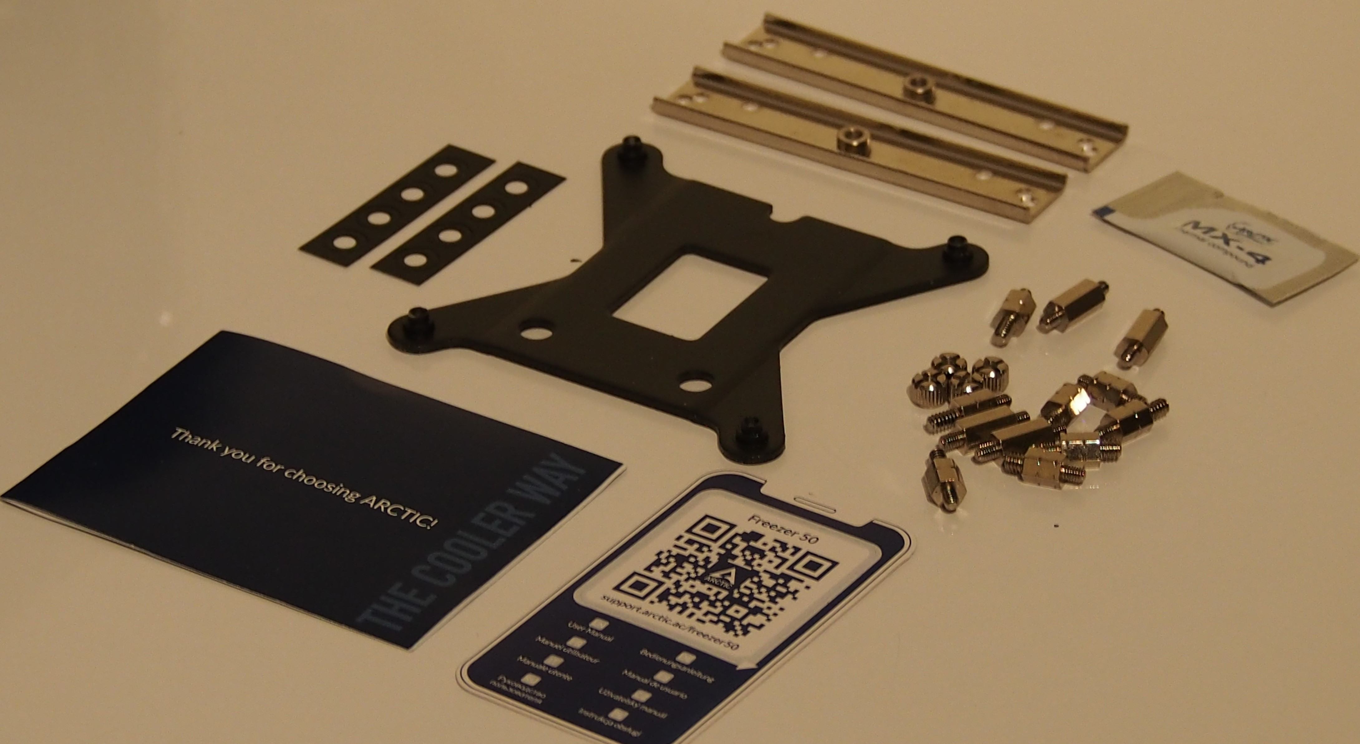

Im Lieferumfang befinden sich der Kühler, das Montageset + MX-4 Wärmeleitpaste und einen QR-Code der zu der Montageanleitung führt. Einen Schraubenzieher, wie bei anderen Kühlern, finden wir nicht.

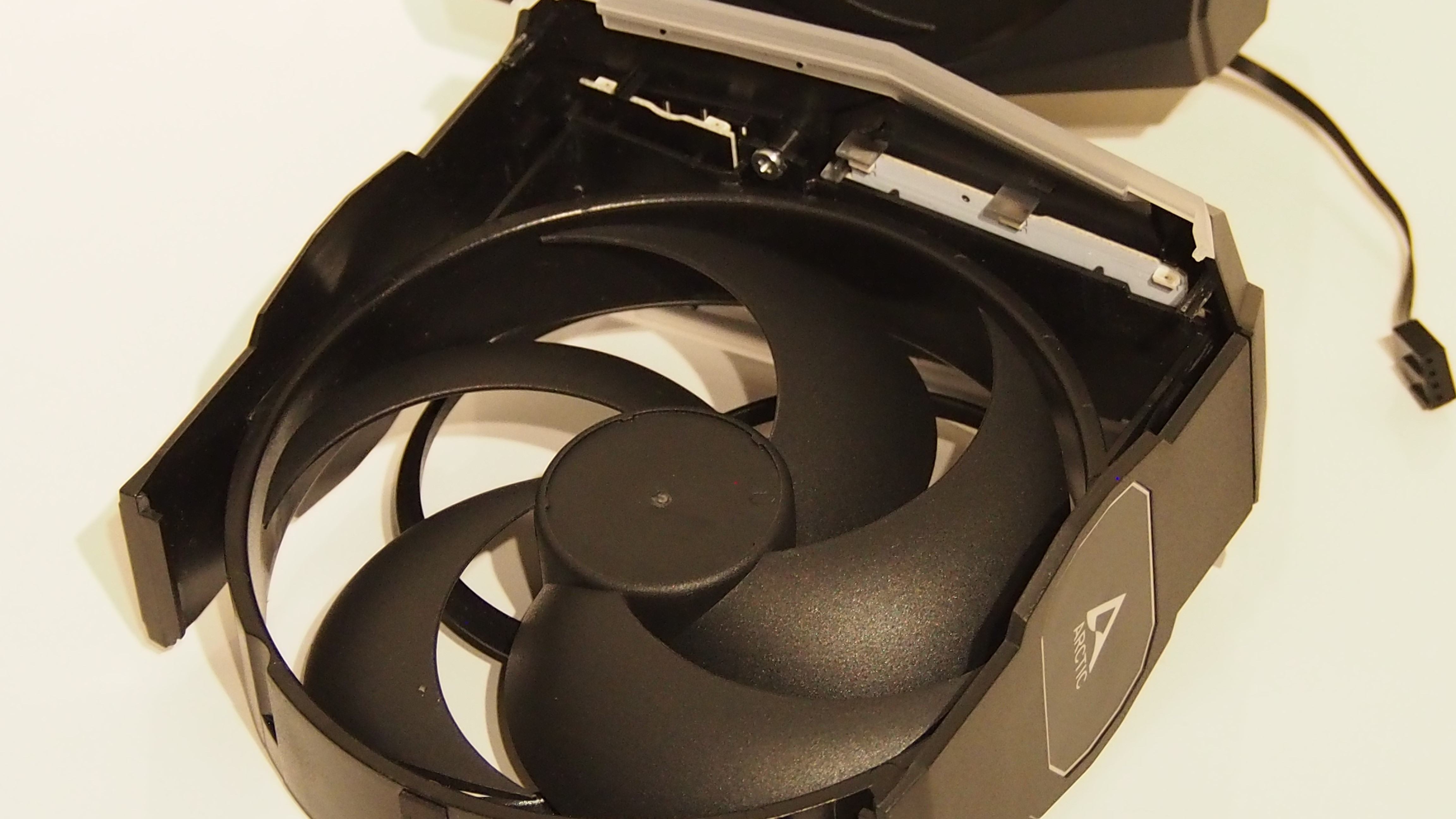

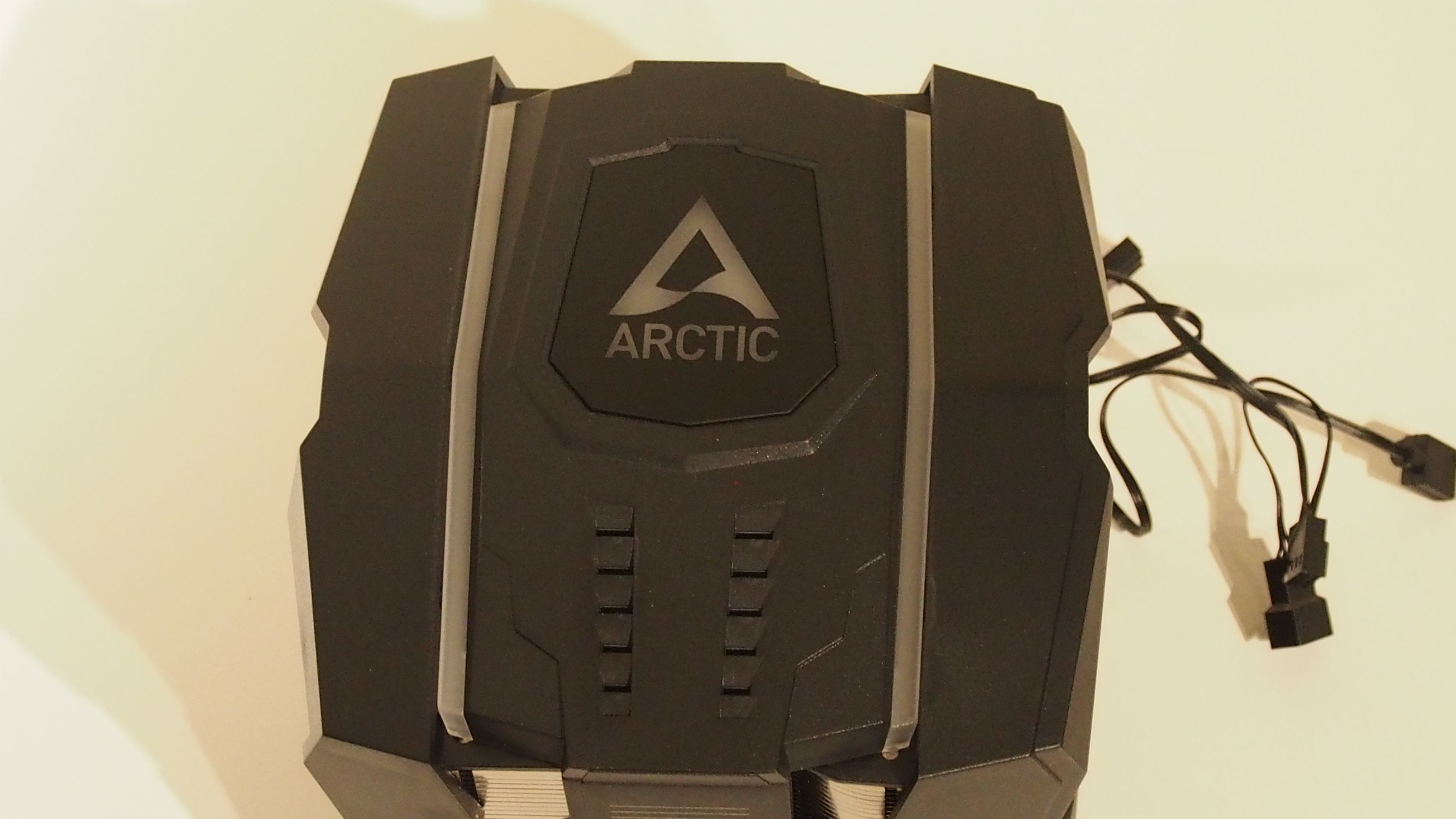

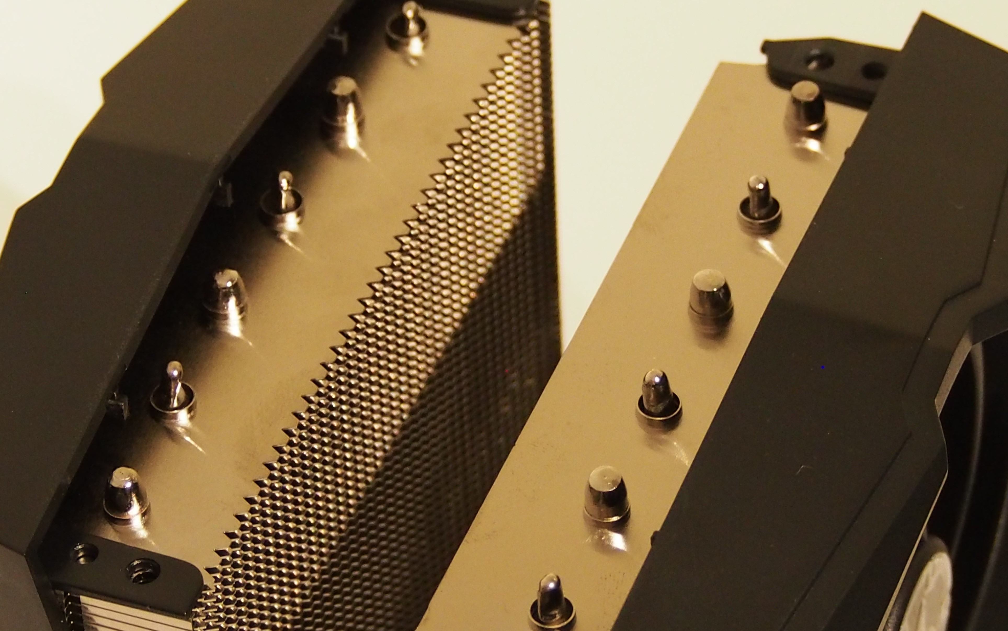

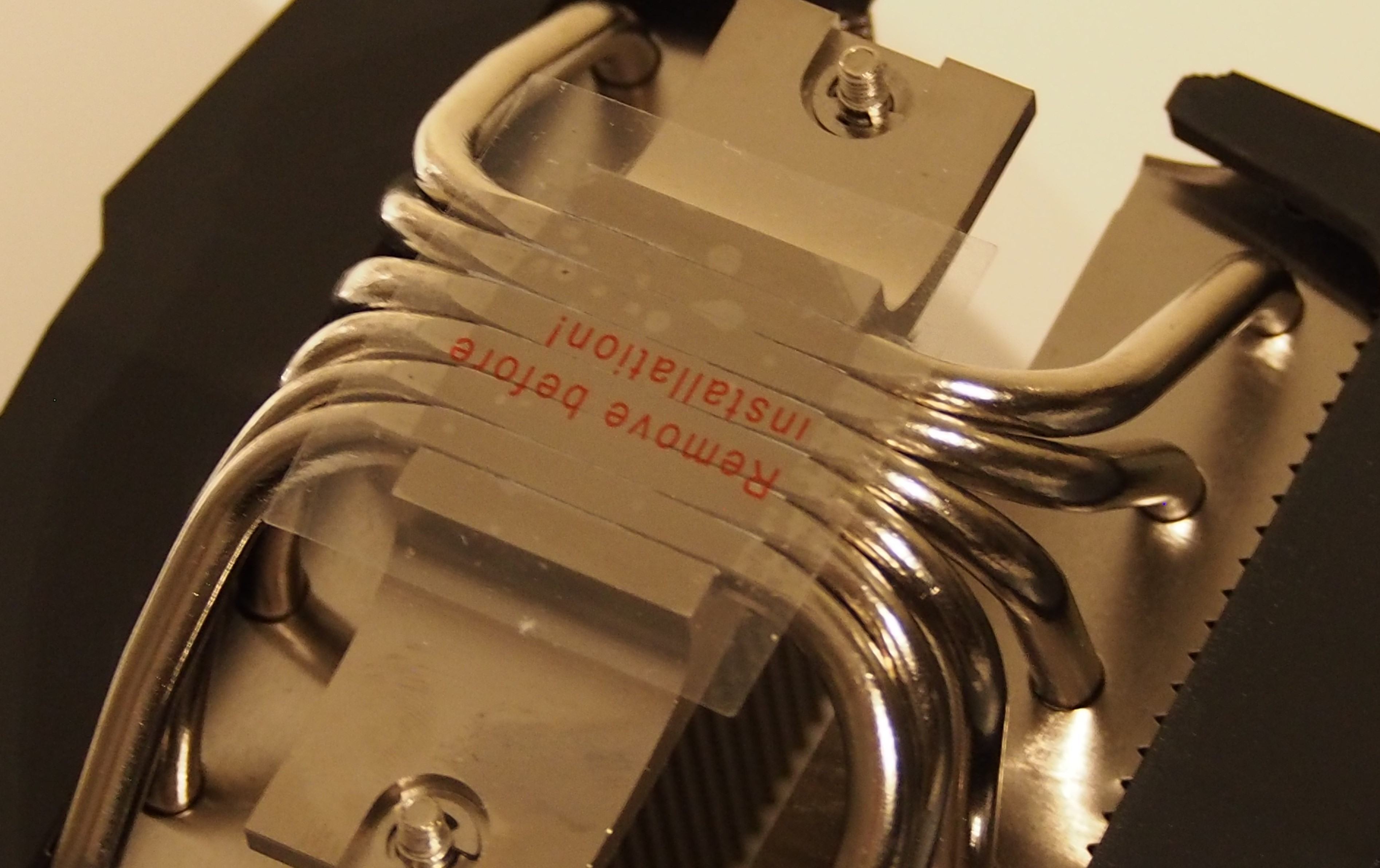

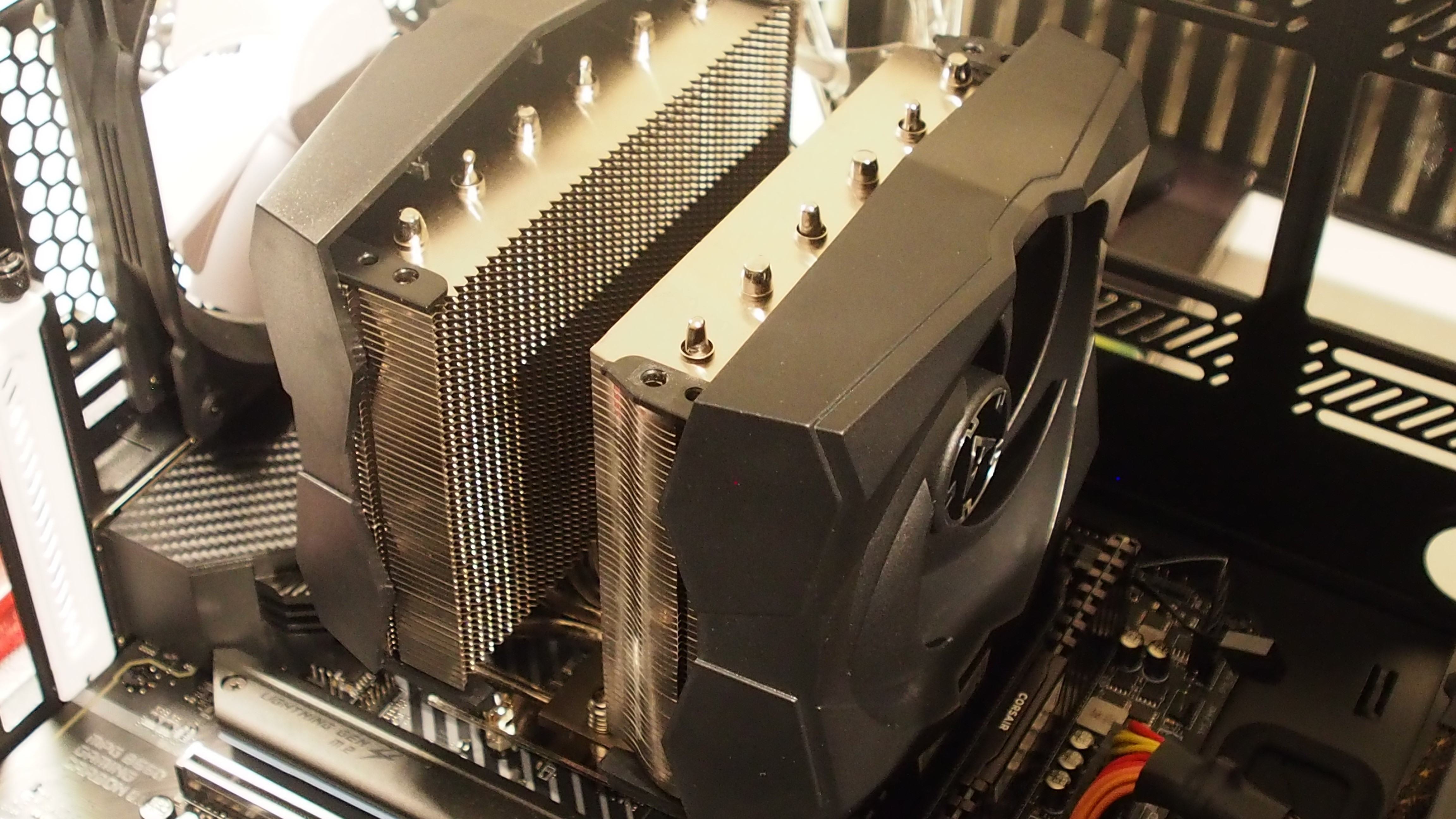

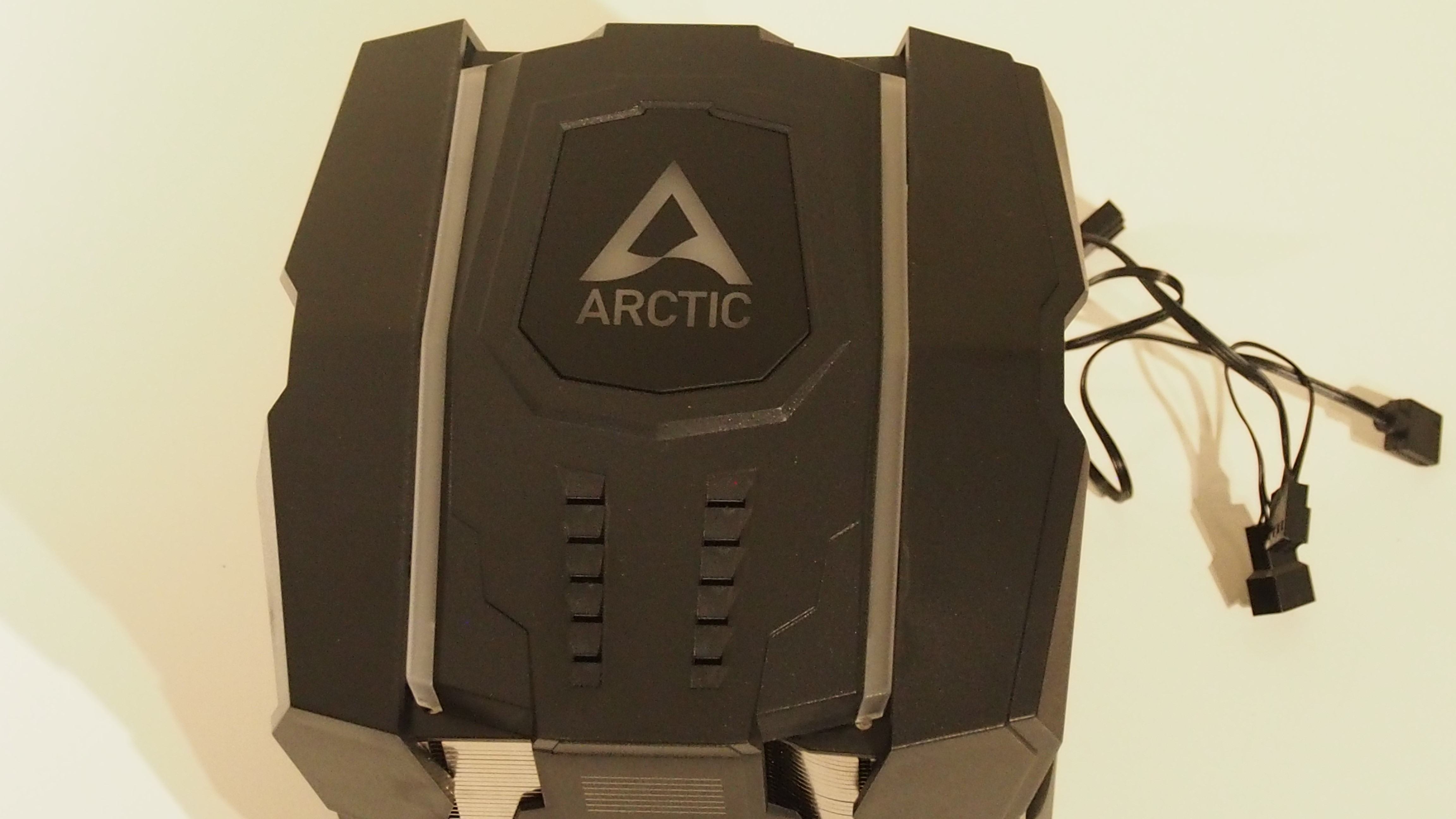

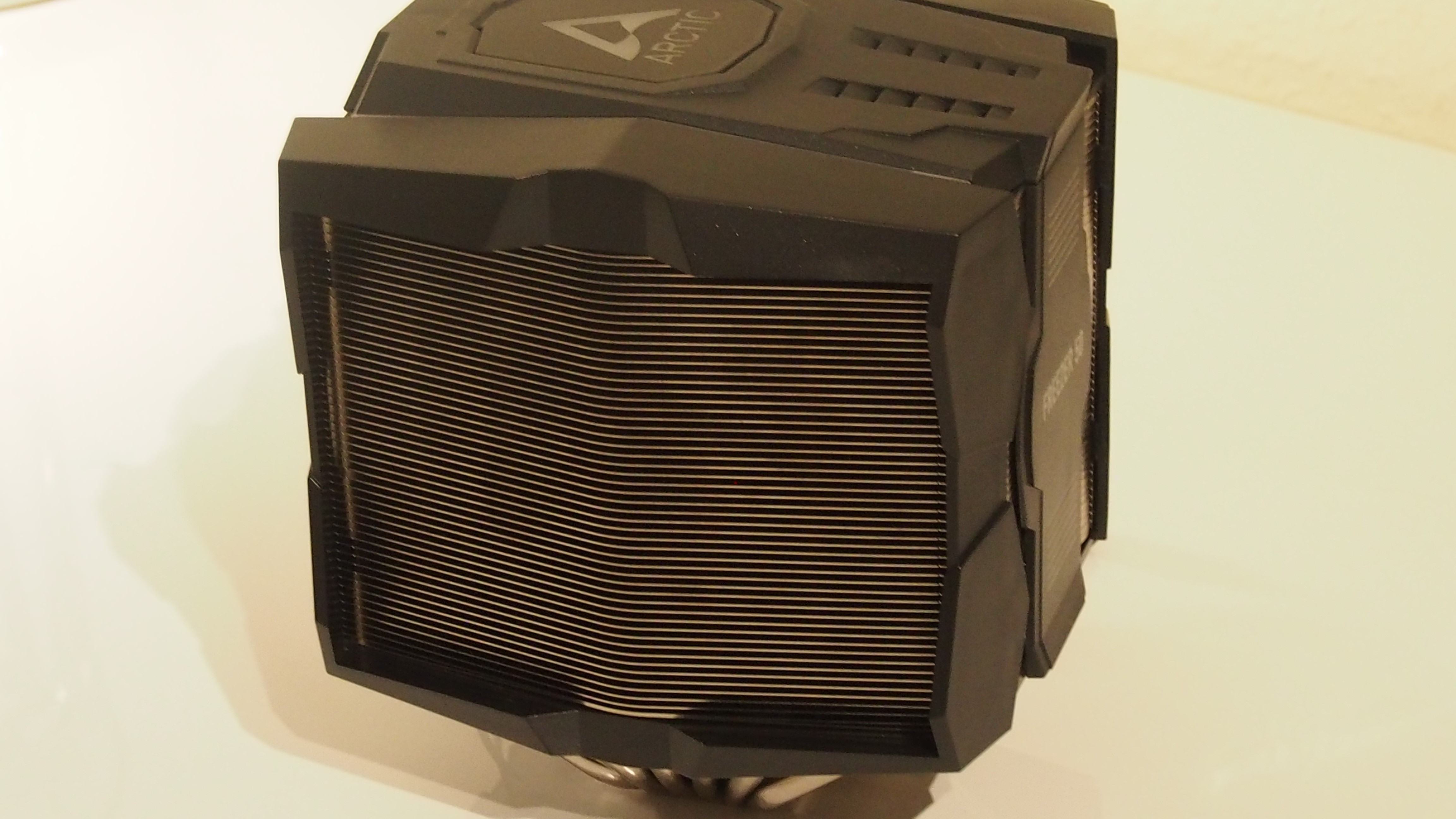

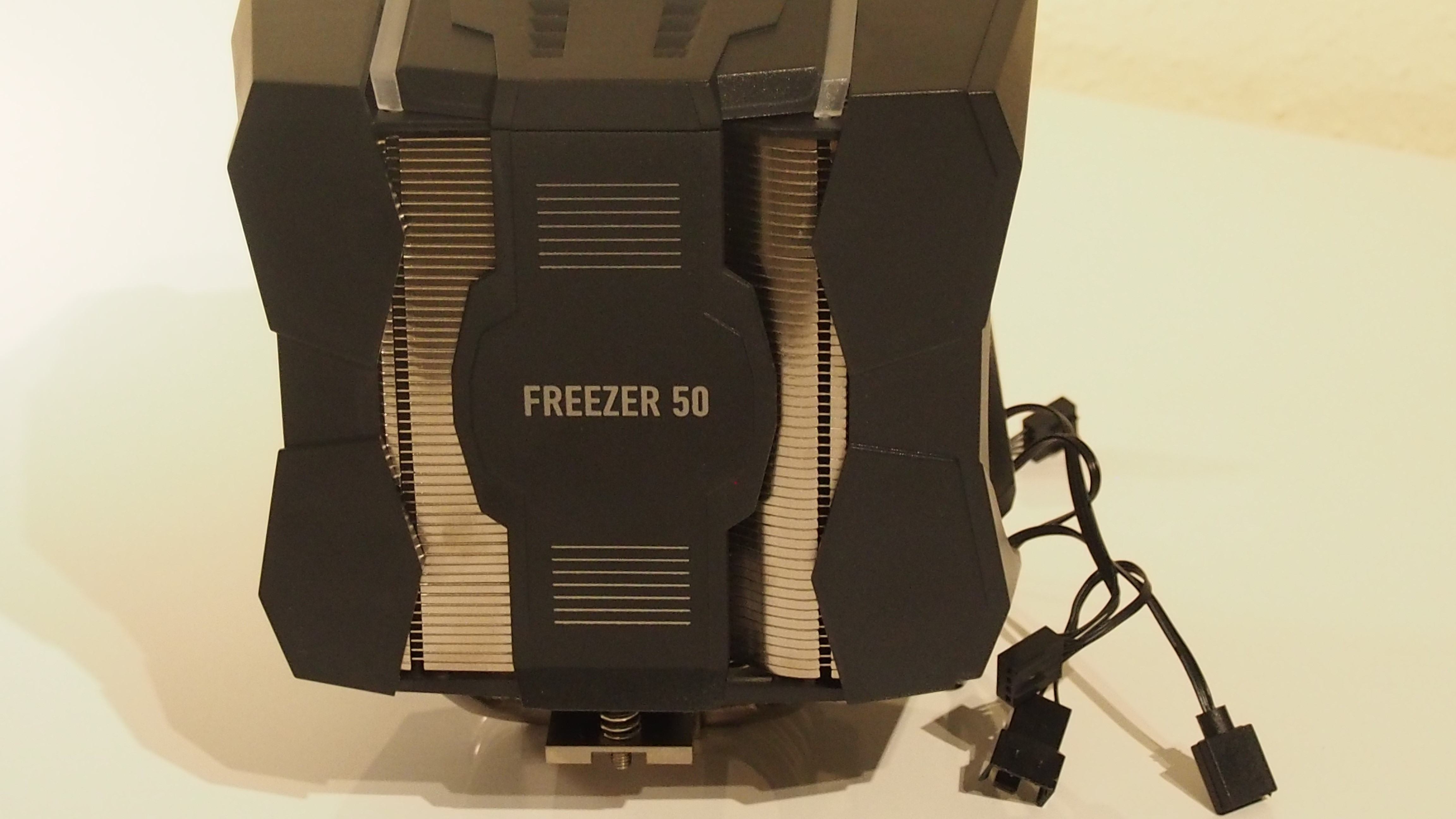

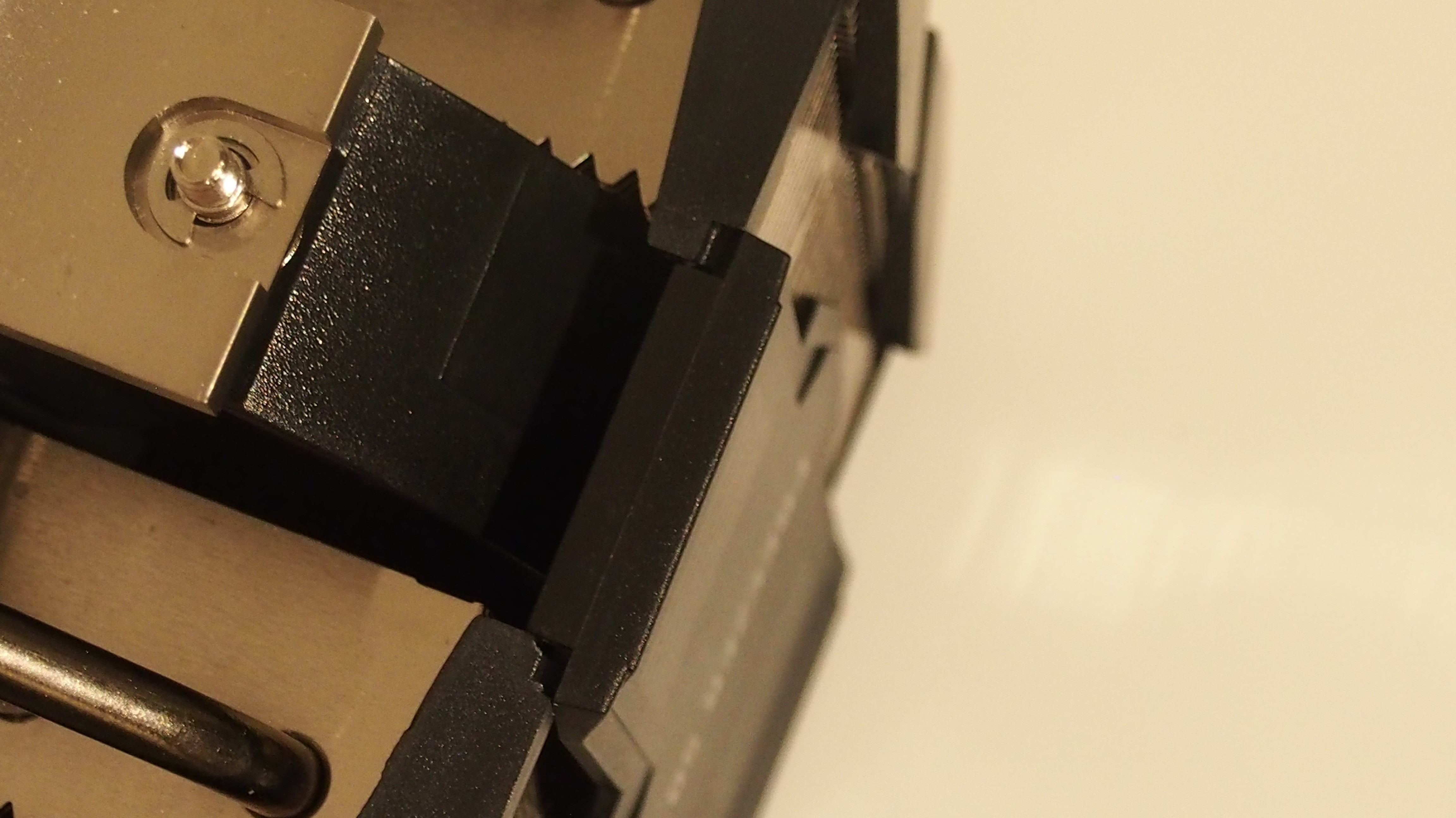

In der Front des Kühlers sitzt einer der beiden Lüfter in der 120mm Variante. Dieser ist einem Plastikrahmen eingegossen und wird damit am Kühlkörper eingerastet. Zwischen den beiden Tower sitzt der zweite Lüfter in der 140mm Variante. Dieser ist ebenfalls in einem Plastikrahmen eingegossen und beherbergt zusätzlich die A-RGB LEDs. Arctic hat den Freezer 50 mit 6 6mm dicken vernickelte Heatpipes ausgestattet. Die Heatpipes sind dabei gleichmäßig auf die gesamte Fläche der beiden Kühltürme verteilt. Am Boden laufen alle Heatpipes zusammen und bilden die Kontaktfläche zur CPU, Arctic baut hier also auf das Direct-Touch Verfahren und verzichtet auf eine zusätzliche Bodenplatte. Auf der Oberseite befindet sich das beleuchtete Arctic-Logo und die RGB Streifen. Das viele Plastik lässt den Kühler sehr geschlossen wirken und soll laut Arctic den Airflow optimieren.
Der erste Eindruck des Kühlers ist größtenteils positiv, jedoch wirkt das viele Plastik irgendwo nicht ganz so wertig. Die Verarbeitung des Kühlkörpers selber ist gut und die Heatpipes sind sehr genau in das Bodenelement eingepasst.

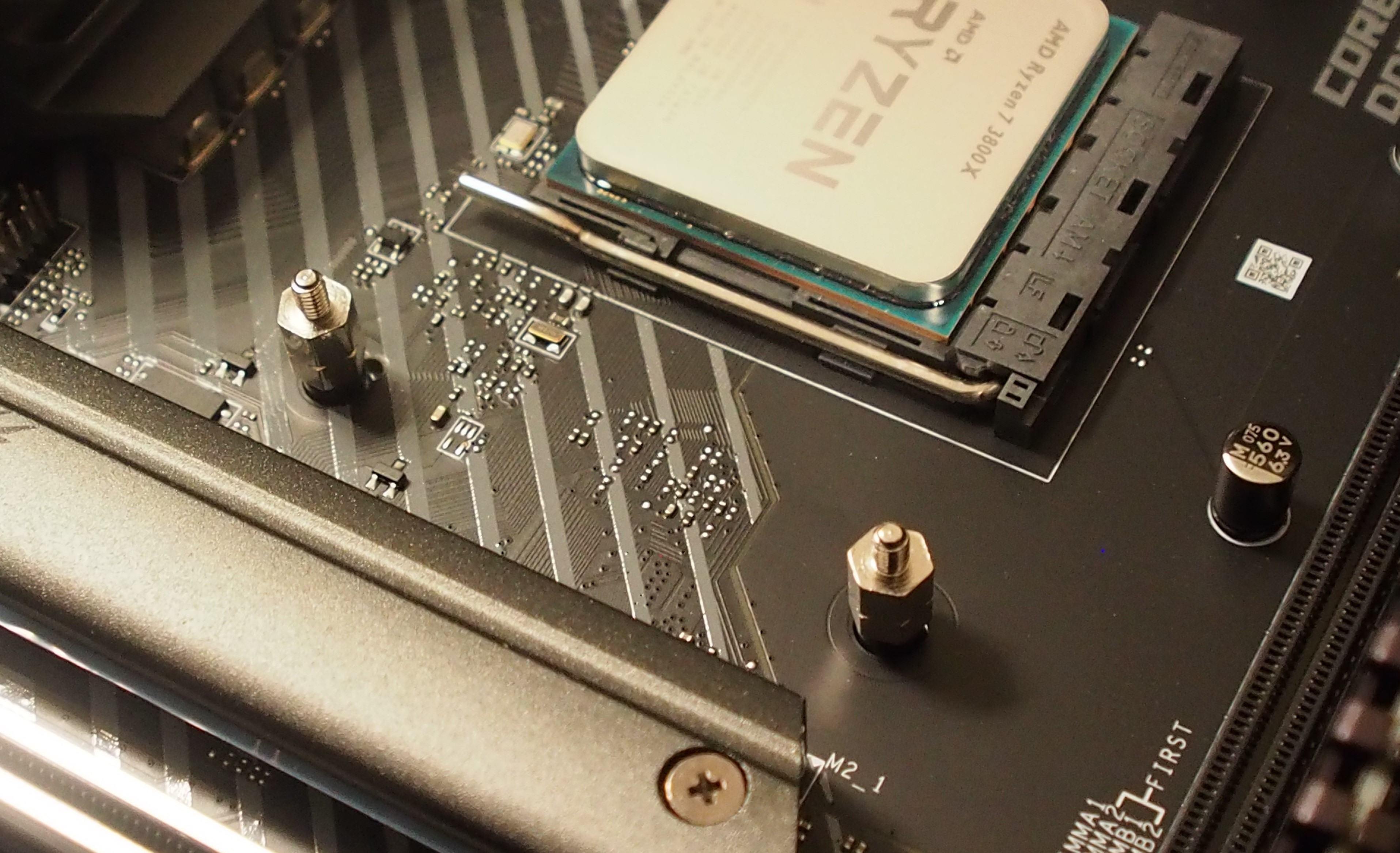

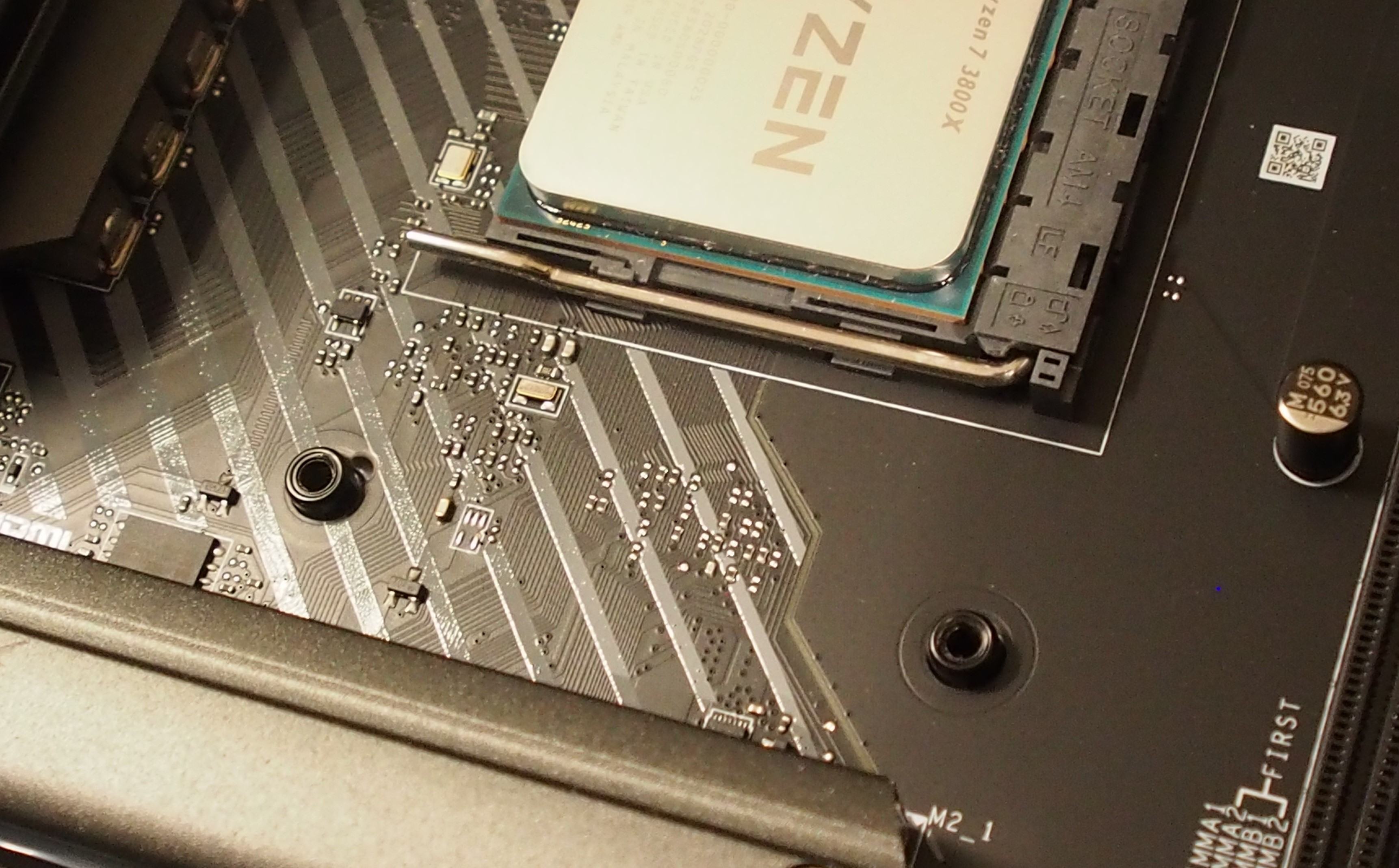

Für die Montage benötigen wir nun zuerst die für AM-4 vorgesehenen 4 Abstandshalter, diese sind mit einer einzelnen Einkerbung markiert.
Eine zusätzliche Backplate benötigen wir nicht, man benutzt einfach die Standard AM-4 Backplate vom Mainboard.
In meinem Fall habe ich zuvor den AMD Wraith Prism genutzt, somit waren noch die Plastikhalterungen für den AMD Boxed Kühler vorhanden.
Also Plastikhalterungen entfernt, und Abstandshalter mit den Fingern festgeschraubt.
Danach nimmt man sich die beiden Montagestege und setzt diese auf die Abstandshalter. Die Stege haben Bohrungen für alle passenden Sockel, die beiden inneren sind die für AM-4.
Zum Festschrauben der Stege brauchen wir die 4 Daumenschrauben/Rändelschrauben. Mit einem Schraubenzieher kann man diese noch nachziehen.

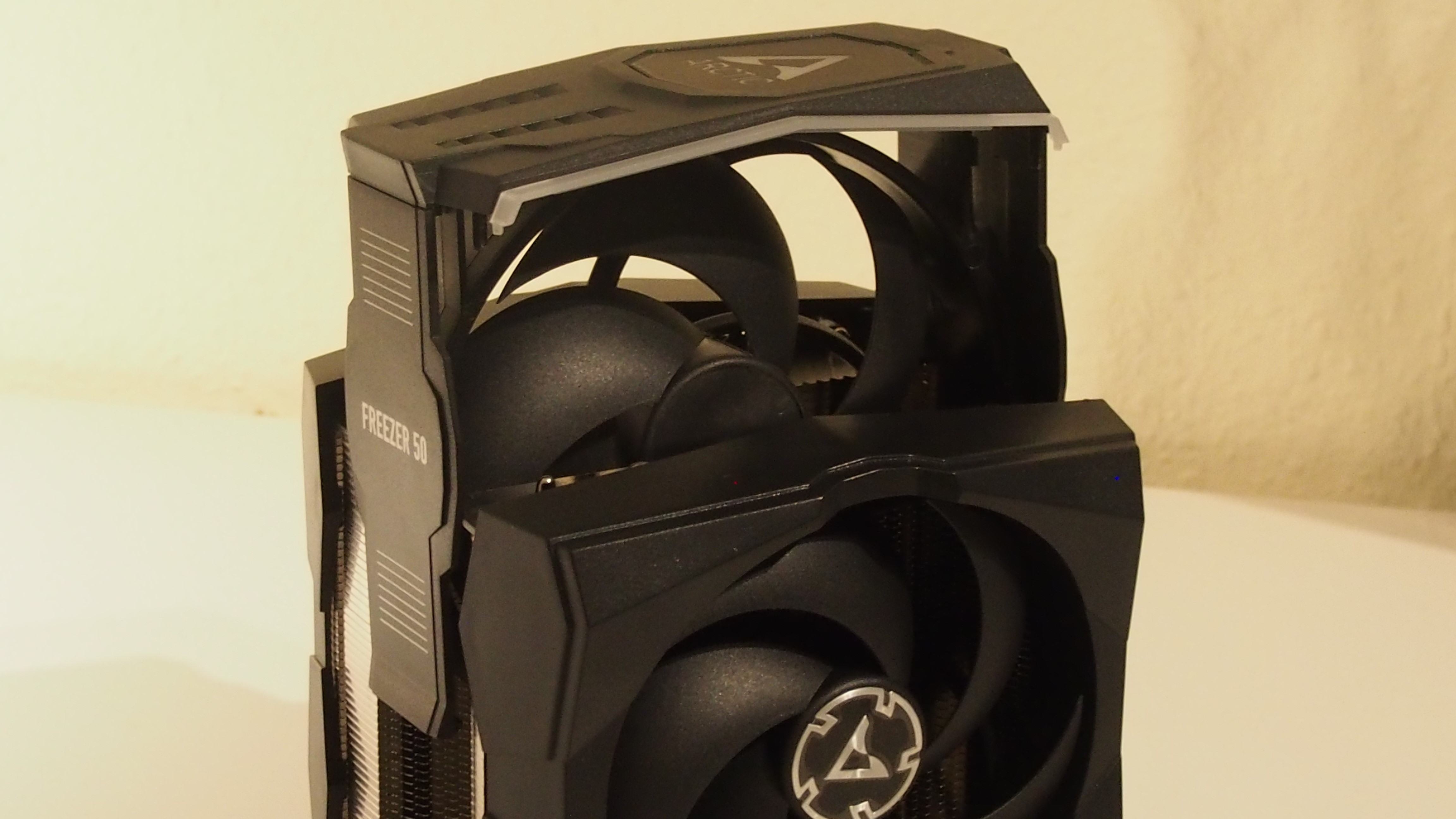

Jetzt müssen wir den Kühler für die Montage vorbereiten. Dazu muss der mittlere Lüfter vom Kühlkörper gelöst werden. Wenn wir dies tun muss man den Plastikrahmen vom Mittelstück etwas nach außen und dann nach oben ziehen. Dabei kann es etwas knacken da der Rahmen an den beiden anderen Rahmen festgeklickt ist. Danach können wir den mittleren Lüfter einfach nach oben rausheben.

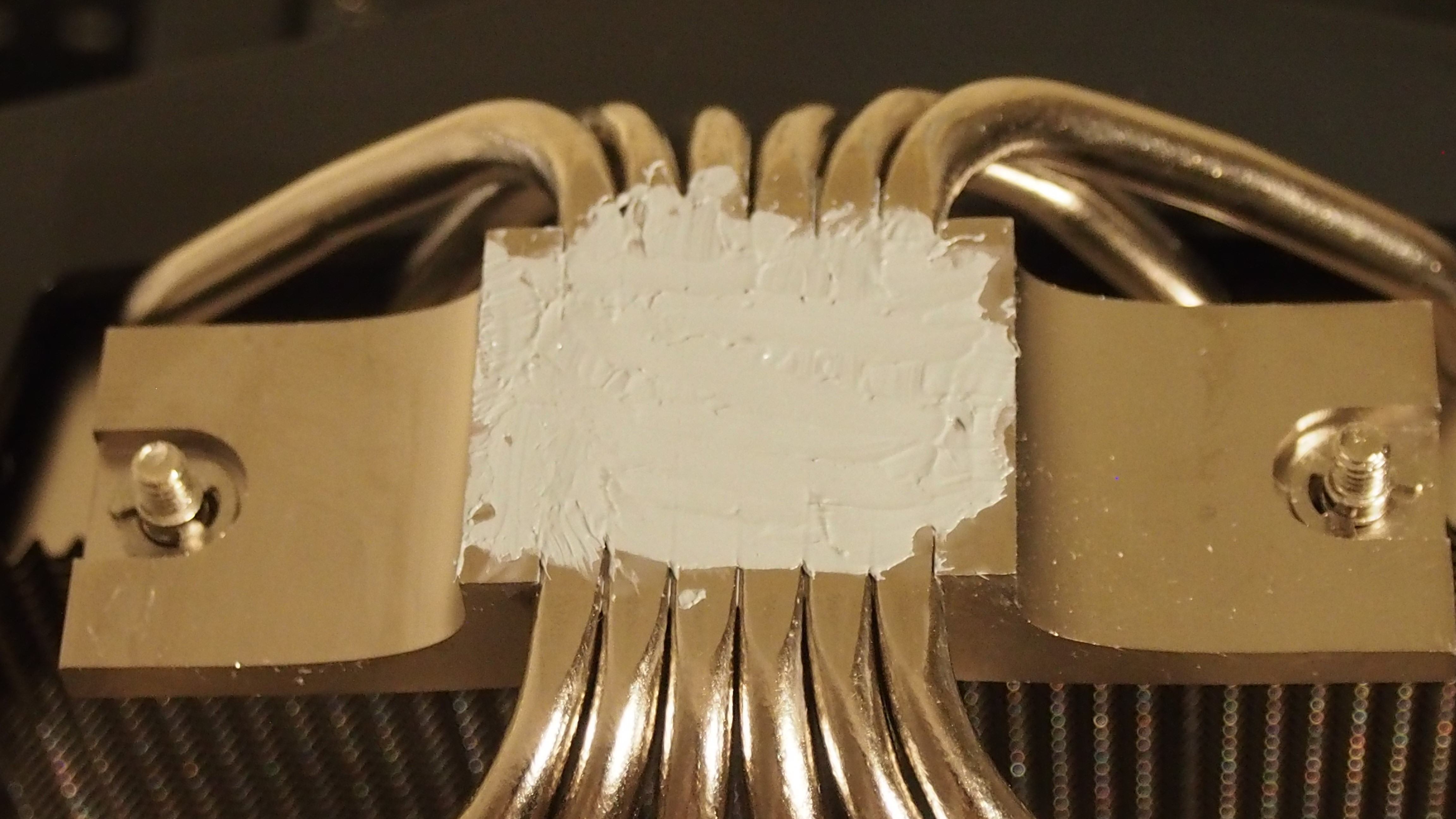

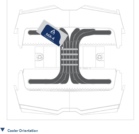

Als nächstes muss die Wärmeleitpaste aufgetragen werden. Arctic empfiehlt die Paste folgendermaßen aufzutragen:
Ich habe die Paste allerdings auf dem Kühlerboden direkt verstrichen da ich so sichergehen kann das die gesamte Fläche Kontakt haben wird.

Jetzt setzten wir den mittleren Lüfter wieder ein und lassen ihn unten einrasten.

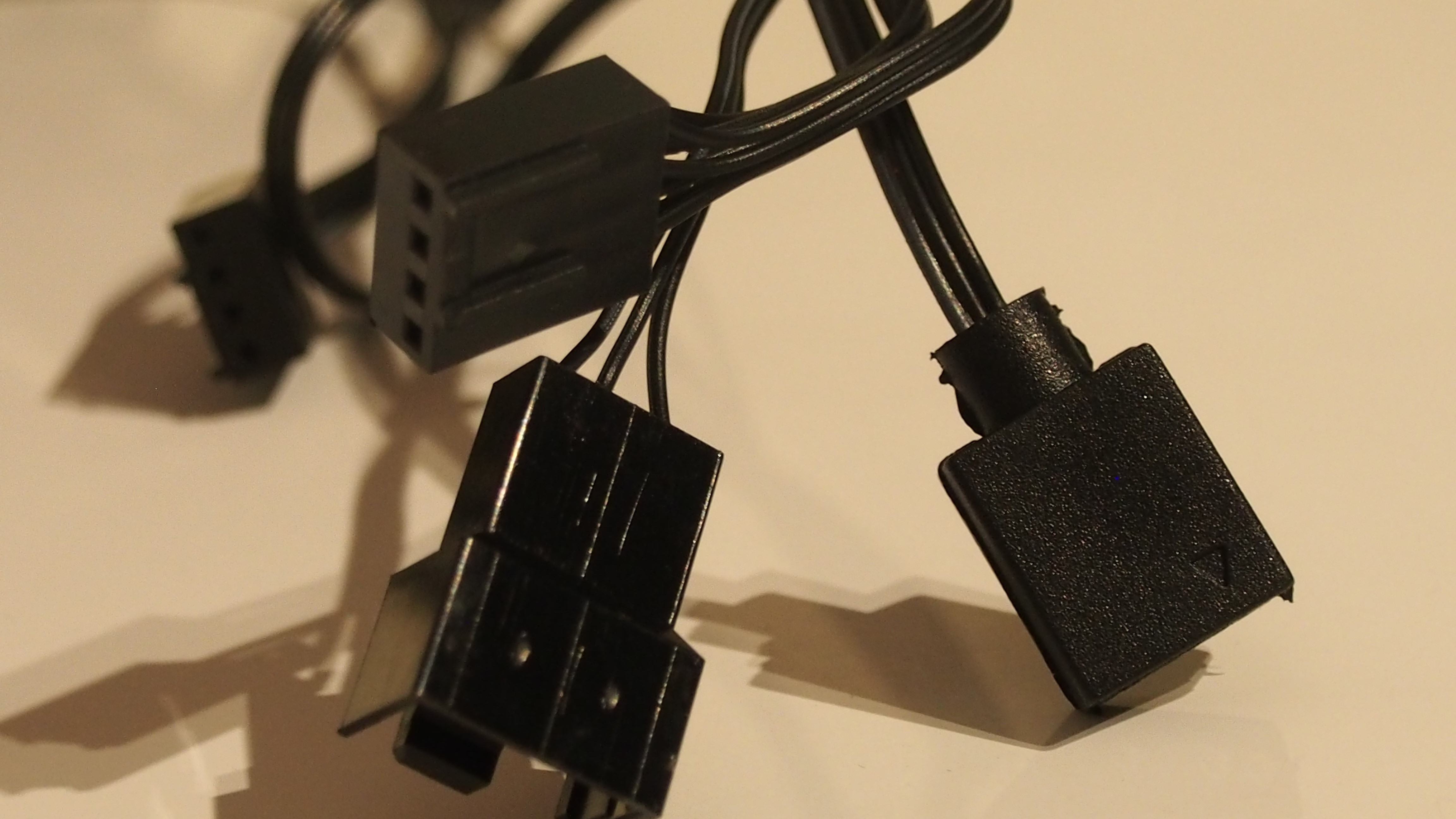

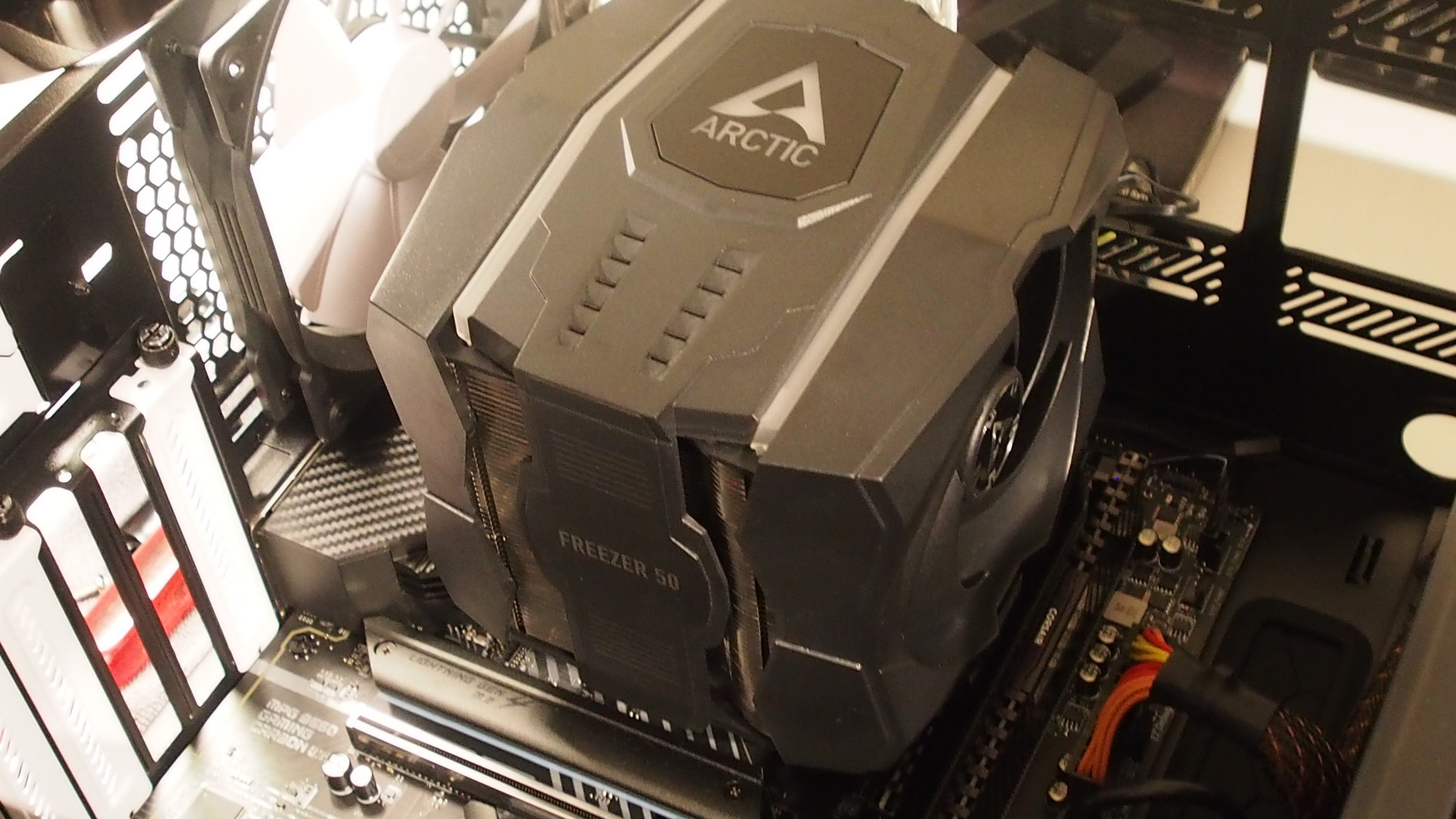

Zum Schluss werden die Kabel angeschlossen. Einer der Lüfter hat einen zusätzlichen Y-Adapter, an den wir den anderen Lüfter zuschließen können. Dann haben wir noch den RGB-Header. Der kommt in meinem Fall an den A-RGB Controller, er kann aber auch direkt ans Mainboard angeschlossen werden.
!Wichtig!
Der RAM darf nur eine maximal Höhe von 37,5mm haben. Bei mir war dies kein Problem da der Corsair Vengeance LPX RAM Low-Profile ist. RAM mit hohen Heatspreadern und RGB Beleuchtung ist somit also keine gute Kombination mit dem Freezer 50

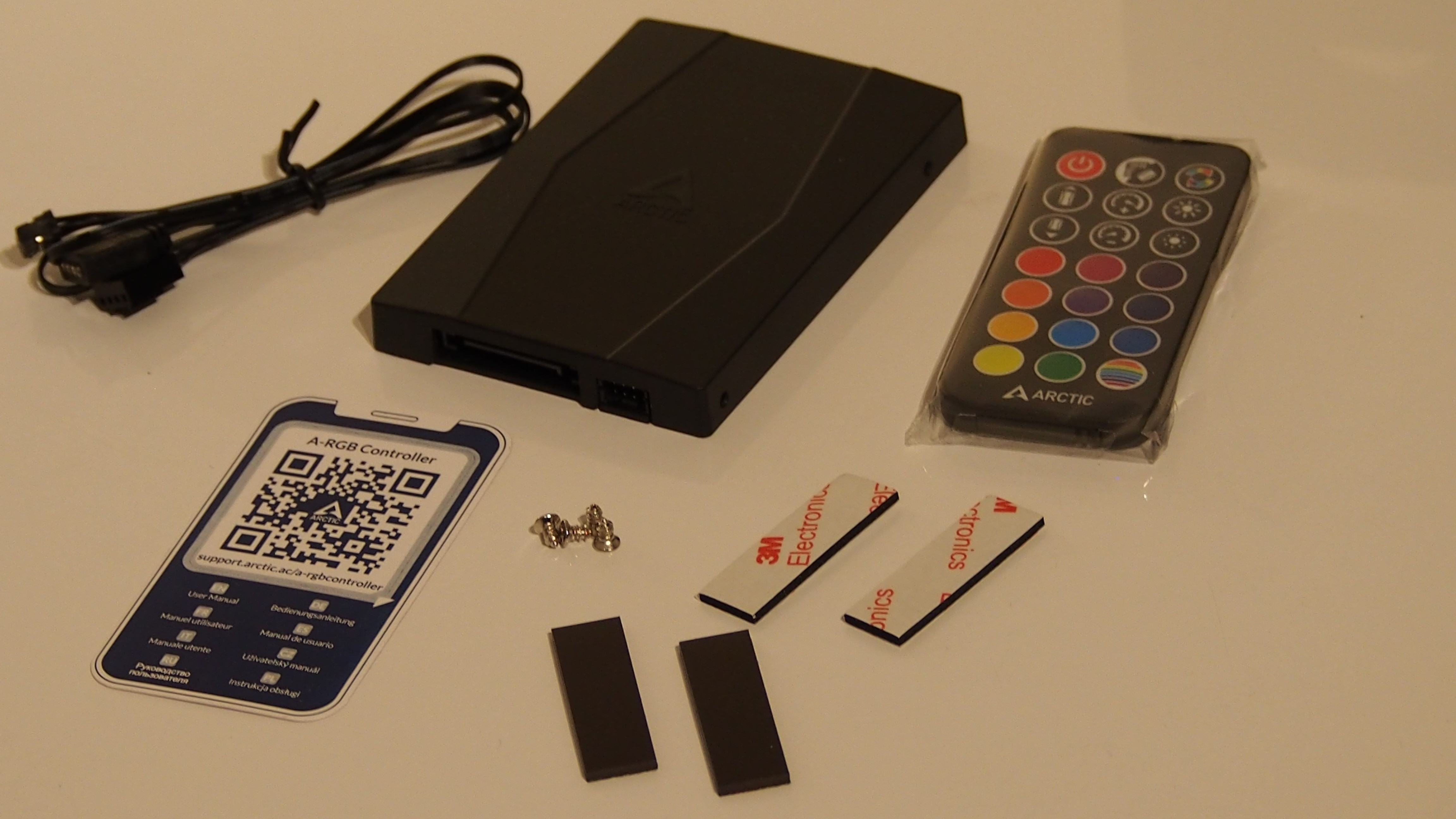

Der A-RGB Controller
Mit dem Kühler sind wir jetzt erstmal durch, zunächst soll es um den mitgelieferten A-RGB Controller gehen.

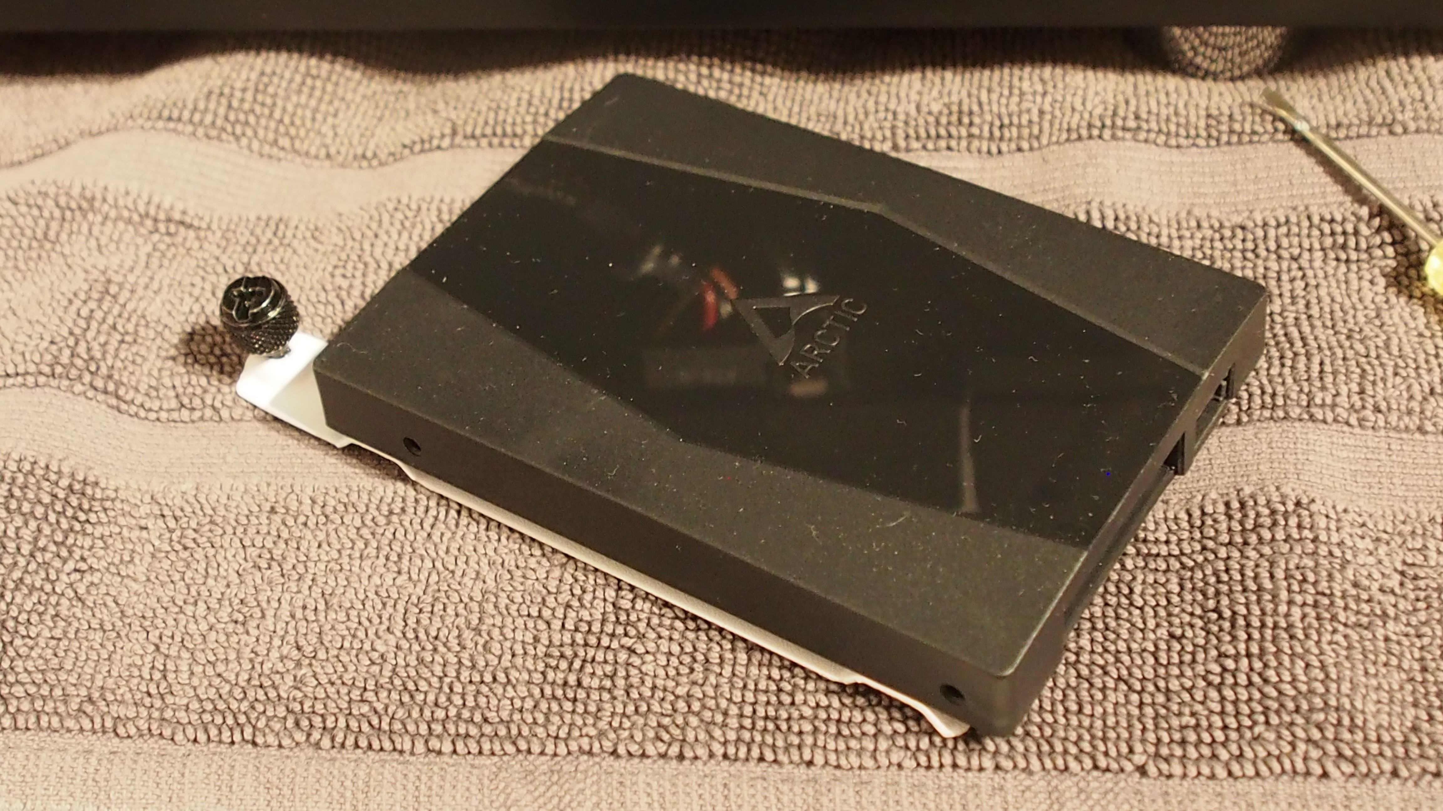

Im Lieferumfang befinden sich zusätzlich 4 Schrauben, selbstklebende Magneten, klebende Schaumstoffpads sowie eine Fernbedienung zur RGB Steuerung.
Der Controller selber ist eigentlich einfach eine schwarze Plastikbox. Durch das schlichte Design lässt sie sich auch gut in einem System zeigen.
Kommen wir zu den Anschlüssen. Um den Controller mit Strom zu versorgen nutzt Arctic, zum Glück, einen SATA-Strom Anschluss und keinen 4-Pin Molex. Um die RGB Beleuchtung des Freezer 50 zu steuern schließen wir nun einfach den 3-Pin RGB-Header an.
Die Montage ist sehr simpel. Ich habe einfach die 4 Schrauben genutzt, um den Controller an einem SSD Schlitten zu montieren.

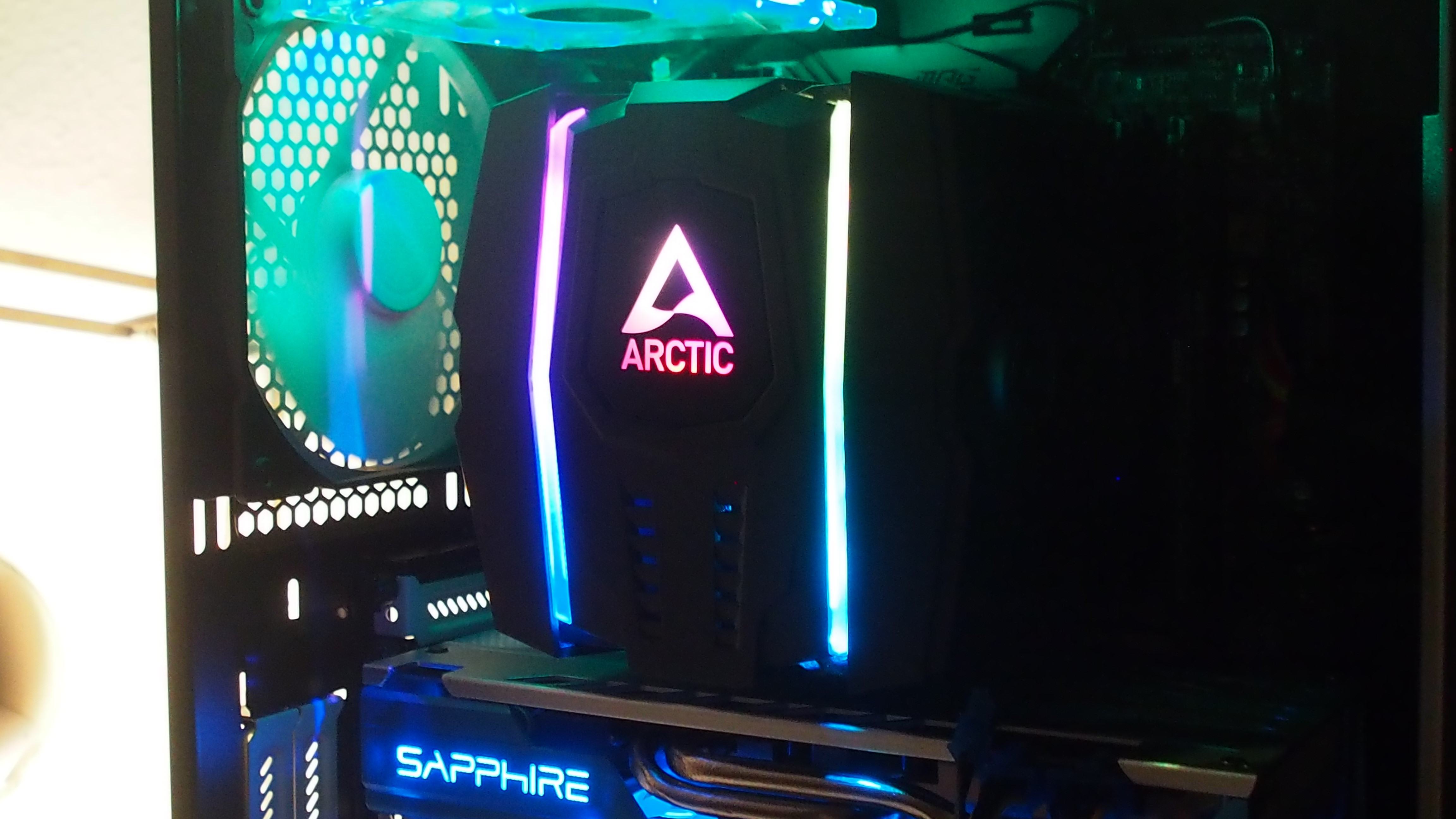

Die Optik des Freezer 50 ist, meiner Meinung nach, gut gelungen. Der Kühler wirkt sehr geschlossen und das Schwarz passt sehr gut in mein System. Auch wenn das ganze Plastik nicht ganz so wertig wirkt, macht der Kühler insgesamt einen sehr schicken Eindruck. Die RGB Beleuchtung sieht auch super aus und lässt sich mit der Fernbedienung sehr einfach steuern.

Der Arctic Freezer besitzt 2 PWM-Lüfter, einer mit 140mm und der andere mit 120mm. Die Lüfter stammen aus der erfolgreichen P-Serie von Artic und sind auf hohen statischen Druck optimiert. Der 140er läuft zwischen 200 und 1700 RPM, während der 120er zwischen 200 und 1800 RPM läuft. Beide besitzen Gleitlager und sind per PWM steuerbar. Da beide Lüfter in einem Plastikrahmen eingegossen sind, ist ein Tausch der Lüfter nicht möglich.
