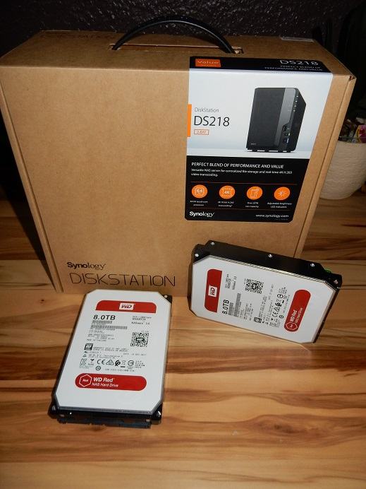

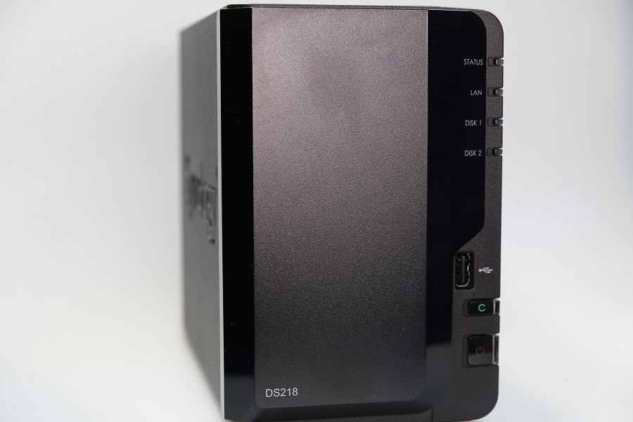

Nachdem das Gerät bei mir ankam, hat mich der folgende Inhalt ein klein wenig in Verzückung gebracht.
Auch nachdem die kleinen Kartons geöffnet wurde, ist die Verzückung noch nicht abgeflacht.

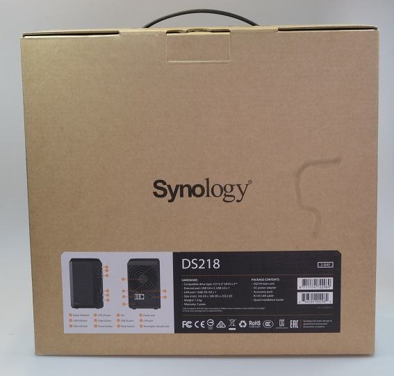

Einmal die Verpackung mitsamt den Aufdrucken im Detail. Der Karton ist rel. umweltfreundlich nicht auf der ganzen Fläche bedruckt. Die wichtigsten Produktinformationen sind auf Aufklebern zu erkennen.

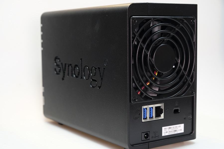

Komplett ausgepackt sieht das gute Stück dann so aus:

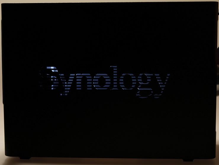

ein kleines Lichtspiel
Die Festplatten sehen zwar nicht so wirklich spektakulär aus, aber trotzdem gibt es von den 16 TB auch noch ein Bild.

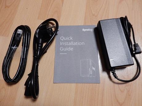

Zum Lieferumfang der Diskstation gehören das Netzteil, eine Schnellstartanleitung, ein Netzkabel, Schrauben für die Montage von 2,5“ Laufwerken und ein Netzwerkkabel.
Bei den Festplatten handelt es sich um Western Digital RED 8 TB mit der Modellnummer „WD80EFZX-68UW8N0“ mit 128 MB Cache an Board. Beide Platten sind mit der Firmwareversion „83.H0A83“ geliefert worden. Da beide Platten out-of-the-Box ohne Probleme oder Auffälligkeiten (z.B. Kopfparken) funktionieren, habe ich keinen Anlass gesehen nach einer Firmwareaktualisierung zu suchen. Laut WD soll das aber ganz einfach mit dem Tool „WD Universal Firmware Updater for Windows/Mac“ (verfügbar unter DIESER Adresse) funktionieren.

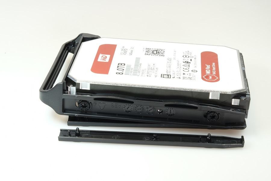

Der Aufbau bzw. die Montage gestaltet sich sehr einfach und komplett ohne Werkzeug (wenn 3,5“ Laufwerke eingesetzt werden).
Zuerst nimmt man die Frontplatte ab welche von insgesamt 4 Gumminöpsis am Gehäuse gehalten wird. Dann kann man auch schon direkt die beiden Rahmen für die Festplatten ausbauen. Die Montage von 2,5“ Laufwerken erfolgt mittels der mitgelieferten Schrauben, so dass keine weiteren Adapter notwendig sind. Bei den 3,5“ Laufwerken, wie sie hier getestet werden, kann man den Schraubendreher komplett im Werkzeugkasten liegen lassen. An beiden Seiten der Rahmen sind „Schienen“ angebracht die man einfach nur aus dem Rahmen ziehen muss. Dann kann auch schon direkt die Festplatte in den Rahmen gelegt und ausgerichtet werden. Sobald sie an Ort und Stelle ist, werden die auf den Schienen erkennbaren Stifte durch ein „Entkopplungsgummi“ in die Schrauböffnungen der Festplatte gedrückt und schon ist ein Rahmen fertig bestückt. Zur Verdeutlichung habe ich auch noch ein Bild von der Seite gemacht auf dem die Stifte und die gummierten Öffnungen zu erkennen sind.
Sind beide Festplatten montiert, kann es quasi auch schon losgehen mit der Einrichtung der Diskstation und dem Betriebssystem DiskStationManager.

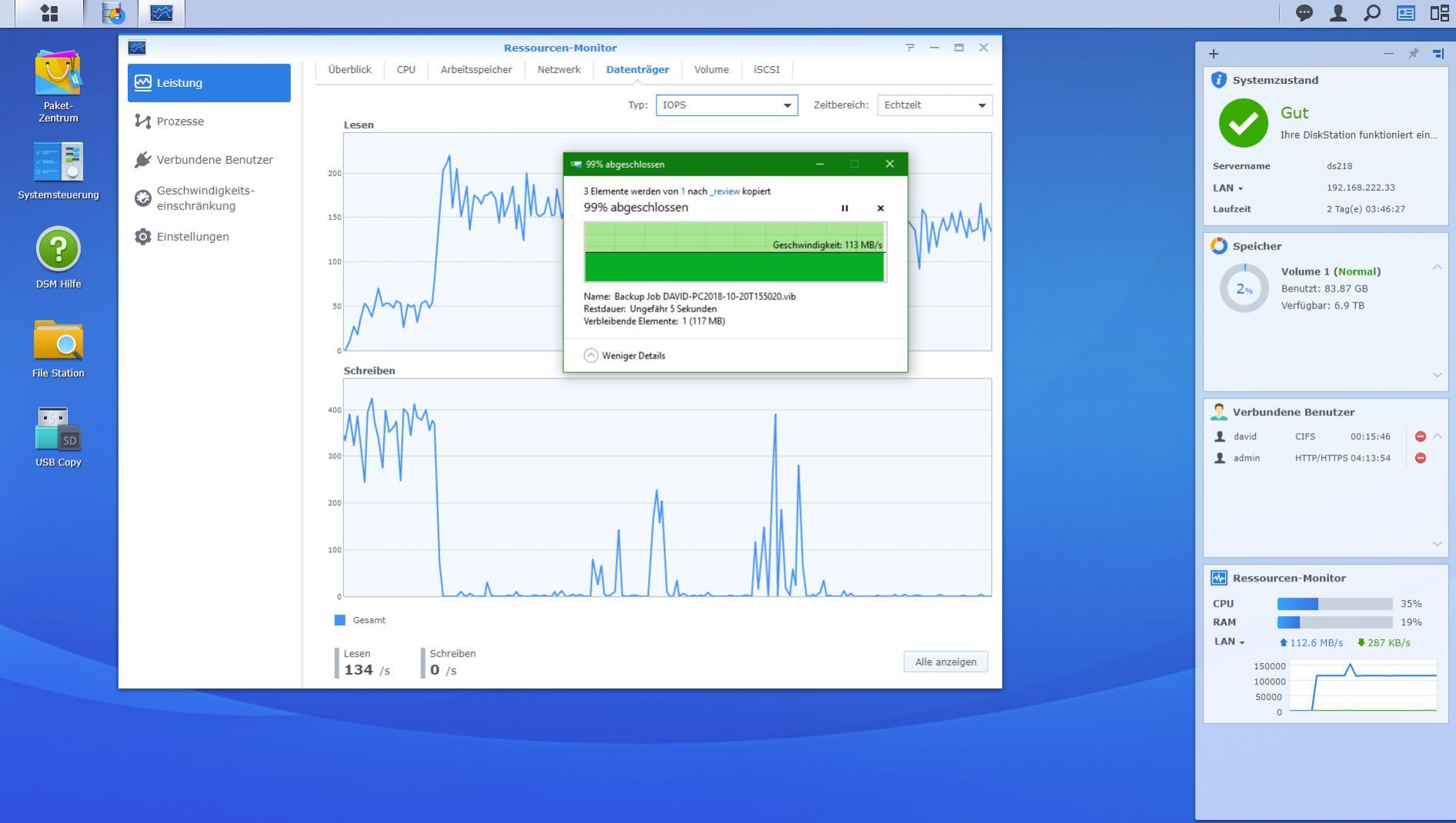

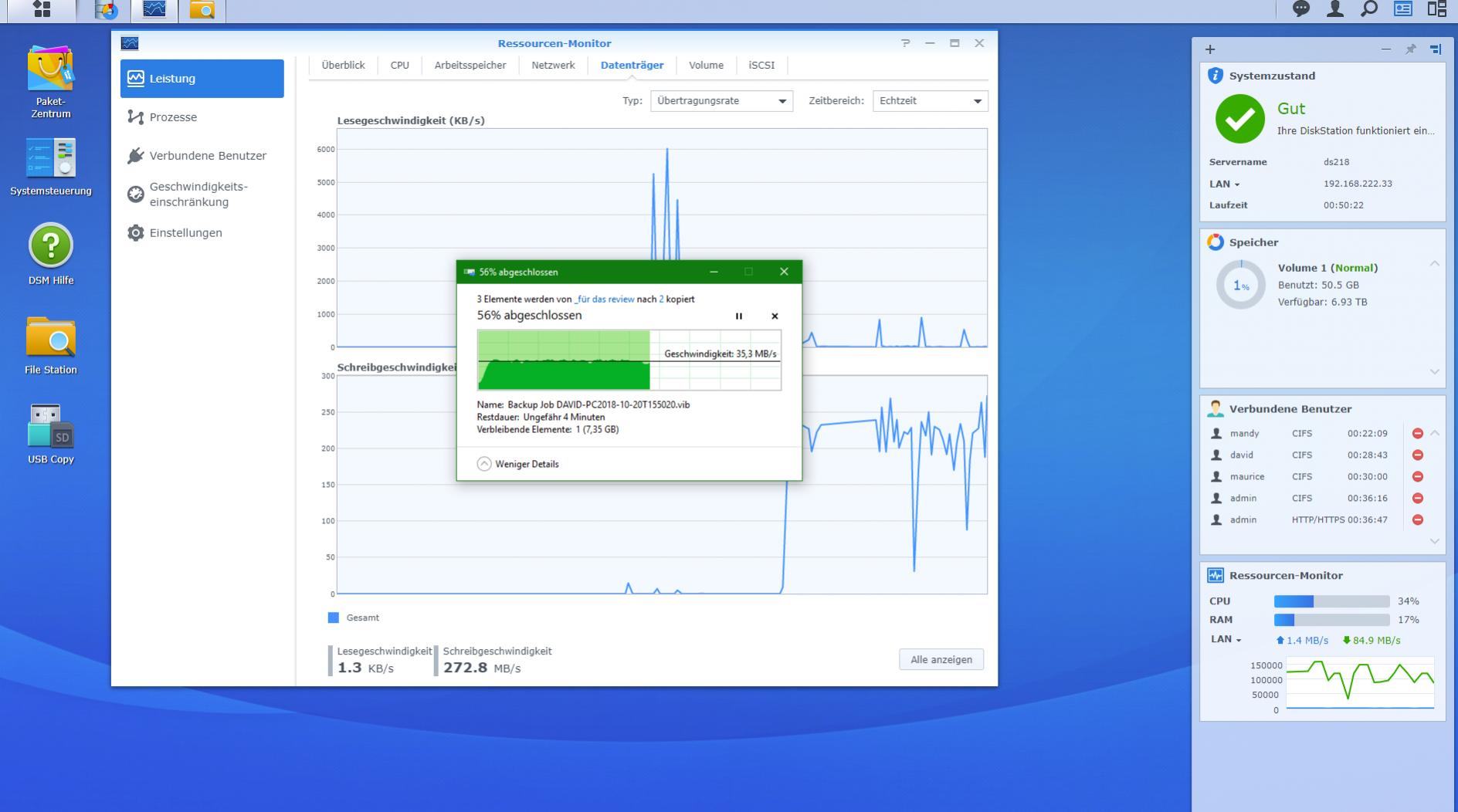

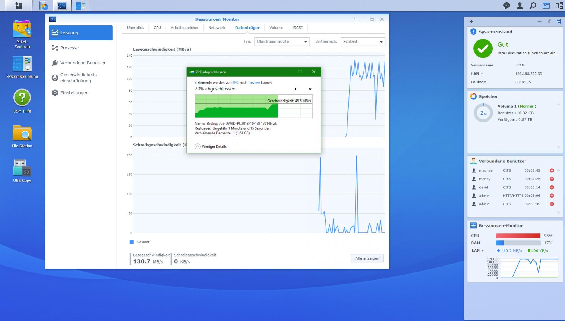

5.1. 2 große Dateien (5,7 GB und 12,1 GB)

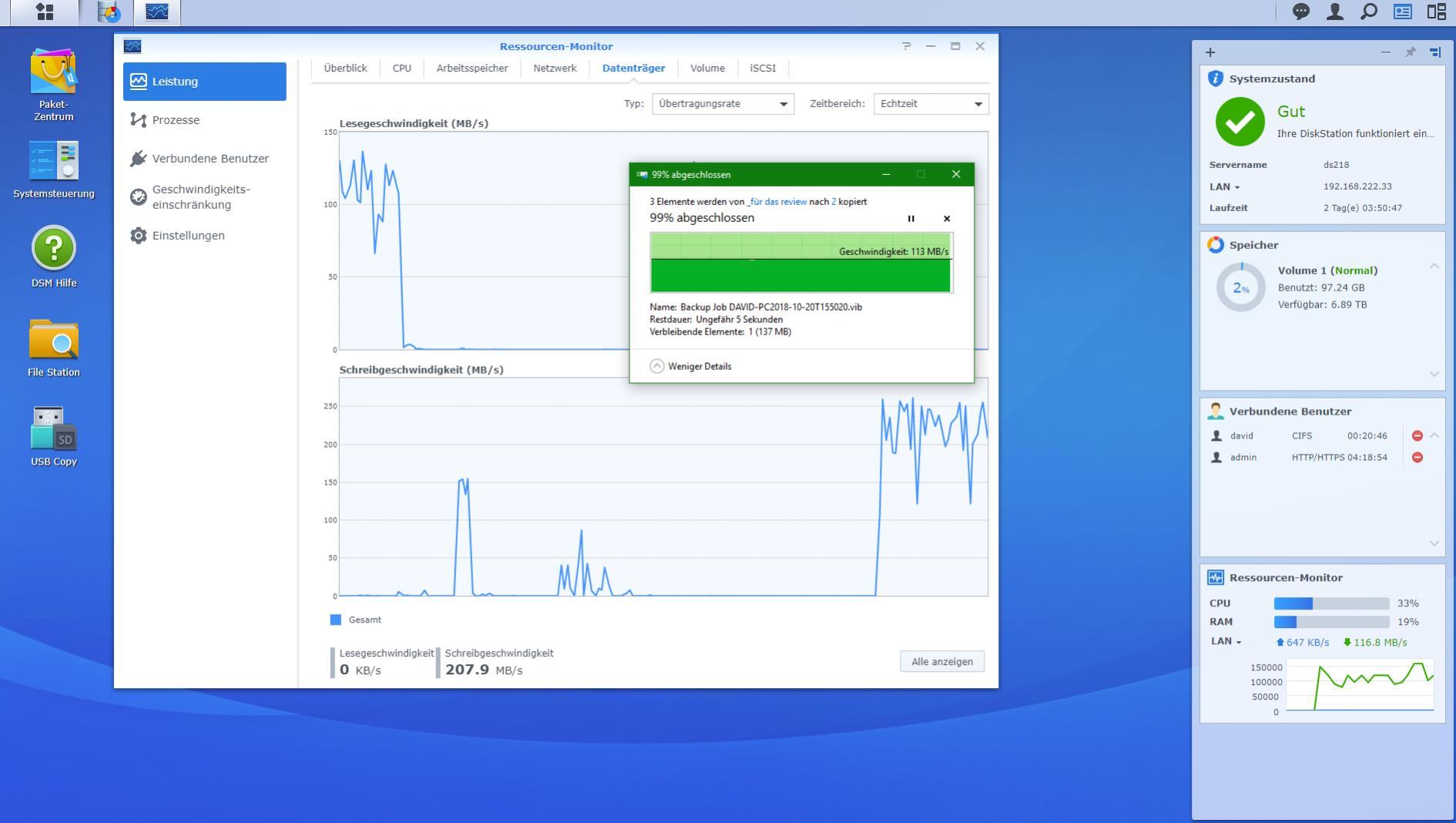

Im ersten Szenario werden die beiden Dateien über das Netzwerk auf die Diskstation kopiert. Dabei merkt man recht deutlich, dass das Gigabit-Netzwerk der eindeutige Flaschenhals ist. Die Diskstation schafft es über die kompletten 17 GB hinweg die Grenze des Netzwerks zu halten. Im umgekehrten Fall, also ein Client liest von der Diskstation sieht es sehr ähnlich aus wie im Kapitel 5.1.1. Das Limit stellt wieder einmal das Netzwerk dar. Auch bei 4 Clients bildet das Netzwerk den limitierenden Faktor. Die zur Verfügung stehende Bandbreite wird seitens der Diskstation rel. gerecht auf alle Clients verteilt, so dass pro Gerät am Ende 250 – 300 Mbit/s übriggeblieben sind.
5.1.1. von einem Client zur Diskstation kopieren
5.1.2. von der Diskstation auf einen Client kopieren
Eine u.U. interessante Beobachtung am Rande: während dieses Vorgangs wird nur von einer HDD gelesen. Zumindest blinkt nur eine der beiden LEDs an der Front.
5.1.3. Alle 4 Clients (LAN und WLAN) kopieren auf die Diskstation
5.1.4. Alle 4 Clients (LAN und WLAN) lesen von der Diskstation

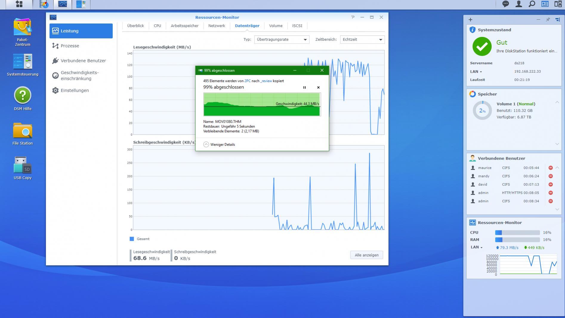

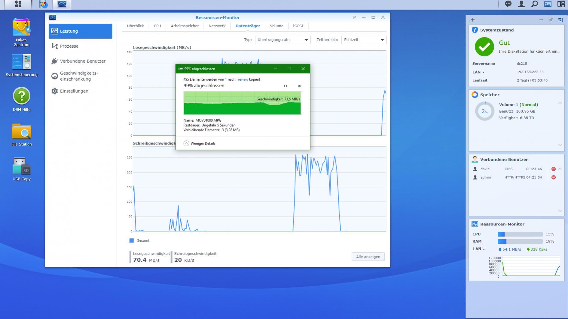

5.2. 494 Bilder 1,3 GB
Jetzt kommen wir langsam in Bereiche, wo die Festplatten an ihre, immer noch sehr hohen, Grenzen stoßen. Währende 1 einzelner Client es schafft die Bilder mit annähernd 70 MB/s aufs NAS zu schreiben, sinkt der Durchsatz bei 4 Clients auf ca. 30 MB/s ein. Interessanterweise sieht es beim Lesen von der Diskstation ein klein wenig anders aus. Hier wird generell eine Übertragungsrate von 40 MB/s am Client erreicht. Was vermutlich daran liegt, dass pro Client nur eine Festplatte zum Lesen benutzt wird.
5.2.1. von einem Client zur Diskstation kopieren
5.2.2. von der Diskstation auf einen Client kopieren
5.2.3. Alle 4 Clients (LAN und WLAN) kopieren auf die Diskstation
5.2.4. Alle 4 Clients (LAN und WLAN) lesen von der Diskstation

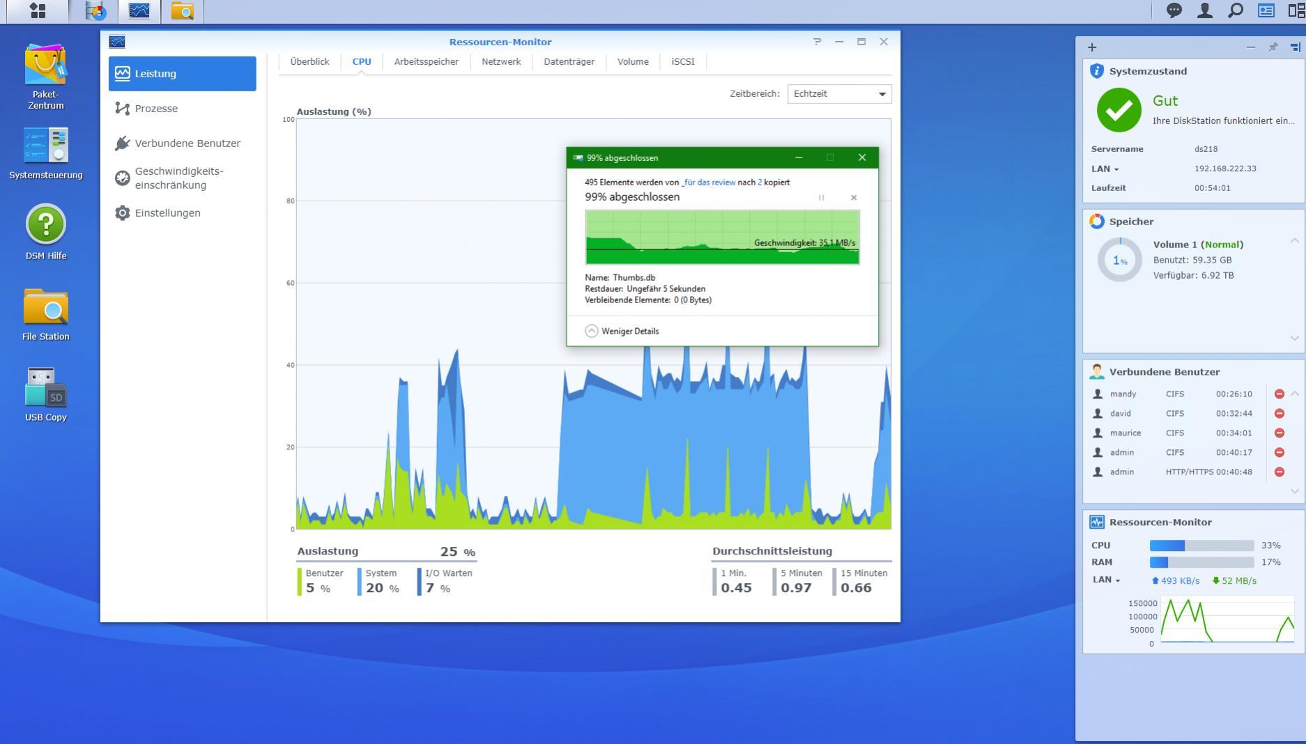

5.3. 1,1 GB verteilt auf 7562 wahllosen Dateien
Als größte „Herausforderung“ habe ich mir überlegt, viele verschiedene Dateien ins Spiel zu bringen. Hier sieht man dann recht deutlich, dass es sich um rotierende Datenspeicher handelt. Im Schnitt wurden die Daten hier mit 3 – 4 MB/s auf das NAS kopiert und von dort gelesen. Beim Einsatz mehrerer Clients sank der Durchsatz noch mal deutlich ein auf ungefähr 1 bis höchstens 2 MB/s. Das heißt, dass hier die große Schwäche rotierender HDDs zu Tage tritt. Auf dem Bild ist am Ende eine deutliche Steigerung zu erkennen. Diese ist darauf zurückzuführen, dass die anderen Clients bereits fertig waren mit ihrer Ausgabe.
5.3.1. von einem Client zur Diskstation kopieren
5.3.2. von der Diskstation auf einen Client kopieren
5.3.3. Alle 4 Clients (LAN und WLAN) kopieren auf die Diskstation
5.3.4. Alle 4 Clients (LAN und WLAN) lesen von der Diskstation

Ich plane diverse Szenarien, um die Performance der Festplatten und des NAS auszuloten.
· 1 User von einem Client zur DS und zurück zum Client
· bis zu 4 User mit 4 Clients zur DS und zurück
Als Clients kommen die folgenden Geräte zum Einsatz:
· 2 PCs mit GBit-LAN Anbindung und SSDs als Massenspeicher
· 1 x der Dell T20 mit SSD als Massenspeicher
· durch die SSDs als Massenspeicher verhindere ich, dass etwas anderes als das NAS bzw. das Netzwerk zum Bottleneck wird
· zusätzlich kann ich mit einem Notebook via WLAN noch etwas Last auf dem NAS erzeugen
Zusätzlich werde ich mich im Paketzentrum des DSM austoben und die diversesten Dienste durchprobieren.
Am interessantesten sind für mich natürlich die Dienste um mein Netzwerk am Laufen zu halten und den Zugriff von Außerhalb zu realisieren.
Beim VPN interessiert mich wie die Diskstation performen kann, denn seit kurzem darf ich mit 40 MBit uploaden und mich interessiert, wie der VPN-Server die ganze Sache händeln kann und wie die Auslastung des Systems dabei ist.
Während all dieser Tests wird natürlich der Stromverbrauch in allen möglichen Lastszenarien getestet und protokolliert werden.
5. Die Umsetzung
Da dies hier ein Lesertest sein soll, ohne einen großen Anspruch auf Professionalität, habe ich mich nicht mit der Stoppuhr hingesetzt und die letzte Sekunde gezählt. Ich bin viel mehr aus der Sicht eines Anwenders (also das, was man als Nutzer zu sehen bekommt) herangegangen.
Die einzelnen Szenarien mit den Ergebnissen:
5.4. 1 Client liest große Dateien & 1 Client liest kleine Dateien
Auch in diesem Mixszenario bildet die Netzwerkanbindung den Flaschenhals. In Summe wird immer mit der kompletten Bandbreite von der Diskstation gesendet. Es wird nur aufgeteilt auf die einzelnen Clients.
5.5. 1 Client liest große Dateien & 1 Client schreibt kleine Dateien
Auch im zweiten Mixszenario setzt sich das Bild der bisherigen Tests konsequent fort. Die Diskstation und die Festplatten lesen und schreiben was die Netzwerkschnittstelle hergibt.
