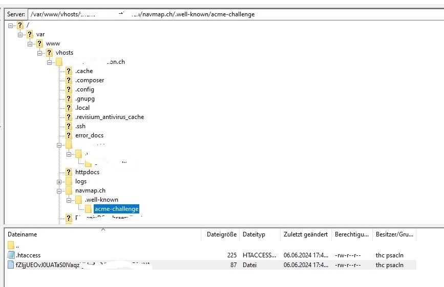

Hatte ein Plesk auf Debian Buster. Nun habe ich alles migriert nach Debian Bookworm, Plesk Obsidian Web Pro Edition 18.0.61 Update #5. Der Server läuft mittlerweile wieder auf der selben privaten IP wie der alte. Also firewalltechnisch wurde da nichts verändert. Ist eh nur :443 offen. Die öffentliche IP ist auch gleich geblieben, die habe ich bei Plesk auch eingetragen. Funktioniert alles soweit, die SSL Zertifikate sind halt schon älter aber noch gültig.
Nun habe ich ein Problem mit den SSL Zertifikaten. Nameserver laufen alle auf Cloudflare, nur DNS. Wenn ich auf dem alten Server letsencrypt installieren wollte, kam da eine Meldung, ich solle einen TXT Eintrag im Nameserver machen. Den TXT Eintrag gemacht, nun konnte sich Letsencrypt automatisch updaten.
Wenn ich beim neuen Server letsencrypt auf einer neuen Domain installieren-, oder eine alte Domain updaten will, kommt da ich soll im acme-challenge Verzeichnis einen Token haben. Da hat es auch ein paar Dateien drin. Wenn ich im Plesk auf den Link zum token klicke, dann kommt eine Seite mit 404, nicht gefunden. Da hat es zum Teil mehrere Dateien drin. Habe die aus dem Anhang auch als TXT Datei bei Cloudflare hinzugefügt, aber ohne Erfolg.

Geb mal zusätzlich Port 80 frei.
Hmm, Port 80 brauch ich leider für was anderes. Das ist btw. neu, ja.
Das du Port 80 brauchst, ist beim HTTP Challenge Typ schon immer so gewesen.

Ahja, genau, wenn ich Port 80 auf Plesk umbiege, dann geht das mit dem Update. Dann weiss ich schon einmal, an was das liegt.
