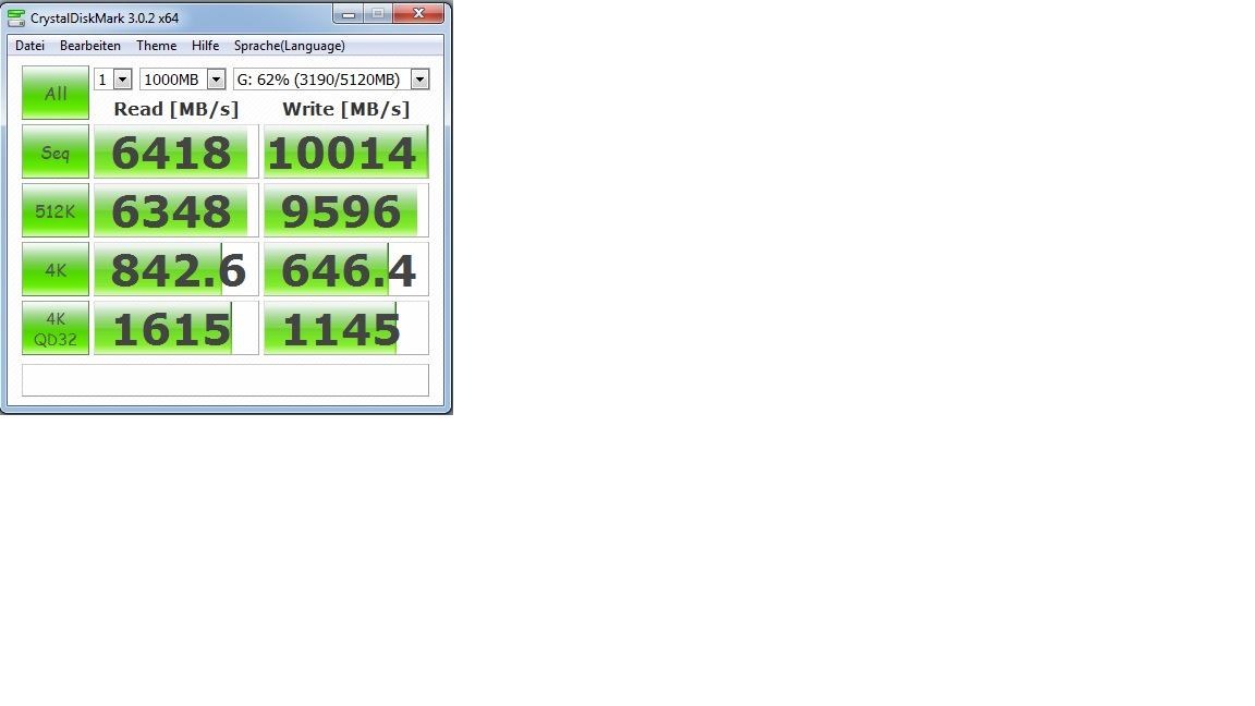

Eine Möglichkeit wäre noch, wenn du genug RAM hast, eine Ramdisk zu nutzen. Ich nutze eine für die Spiele Gothic 3 und Oblivion. Dadurch hab ich keine bis kaum eine Verzögerung. Die Nachladeruckler sind ein Problem bei Games in großen Welten, wie bei Rollenspielen fast üblich. Bei den meisten Spielen werden die Spielstände auch nicht im Verzeichnis des Games, sondern unter "Eigene Dateien/Dokumente" gespeichert. Sonst muss man jedes mal das Savegame per Hand auf die Platte ziehen ^^.
Hier ein kleines Bild meiner Ramdisk:

@Ralle86: Ich glaube die wenigsten Leute haben genug Ram um ein 15 GB großes Spiel wie Diablo 3 in eine Ramdisk legen zu können.
Re: Nachladeruckler - Schafft die SSD Abhilfe?
Da ist was dran ^^. Ich hab das Spiel selbst nicht, daher wusste ich nicht, wie groß es ist...
Dann kommt er um eine SSD wohl nicht rum.
