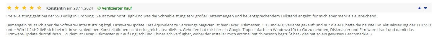

Jo, also das ist das Problem:
Unglaublich; das ist wirklich armselig :rolleyes2:. Vllt mal zu einem Kumpel mit einer 23H2 gehen und dort probieren....

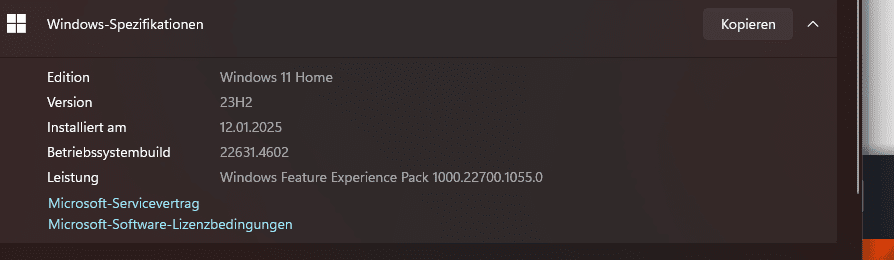

Ich versuche jetzt mal ein manuelles Rollback via ISO.
Rollback kannste vergessen fürchte ich, aber wirste ja sehen. Selnst wenn das klappen sollte, dauert das erheblich länger als zu Anfang; in der Zeit haste zweimal neu installiert...
ICH habe noch einen winzigen Stick ^^ (also USB Stick !!!!). 64GB hat der.
Das ist schon okay; ich meinte eher 8-16 GB...
Bei einer Neunstallation von Win11 per USB Stick und Media Creation Tool wird aber automatisch wieder V. 24H2 installiert oder ? Der lädt ja die aktuelle Version runter in dem Prozess !?
Stimmt, aber ich meine, Rufus gestattet die Auswahl unter Download.....
Hmm ich kann die 23H2.iso nicht auf der Platte finden nach dem ganzen Procedere. Versteckte Dateien werden angezeigt. Die müsste doch in dem Ordner liegen in dem ich das Downloadpaket hingepackt habe !?
EDIT: Ah jetzt ja. Scheint also zu funktionieren. Aber Luxxiator hat Recht ! Eine Neuinstallation wär aufs gleiche rausgelaufen....
