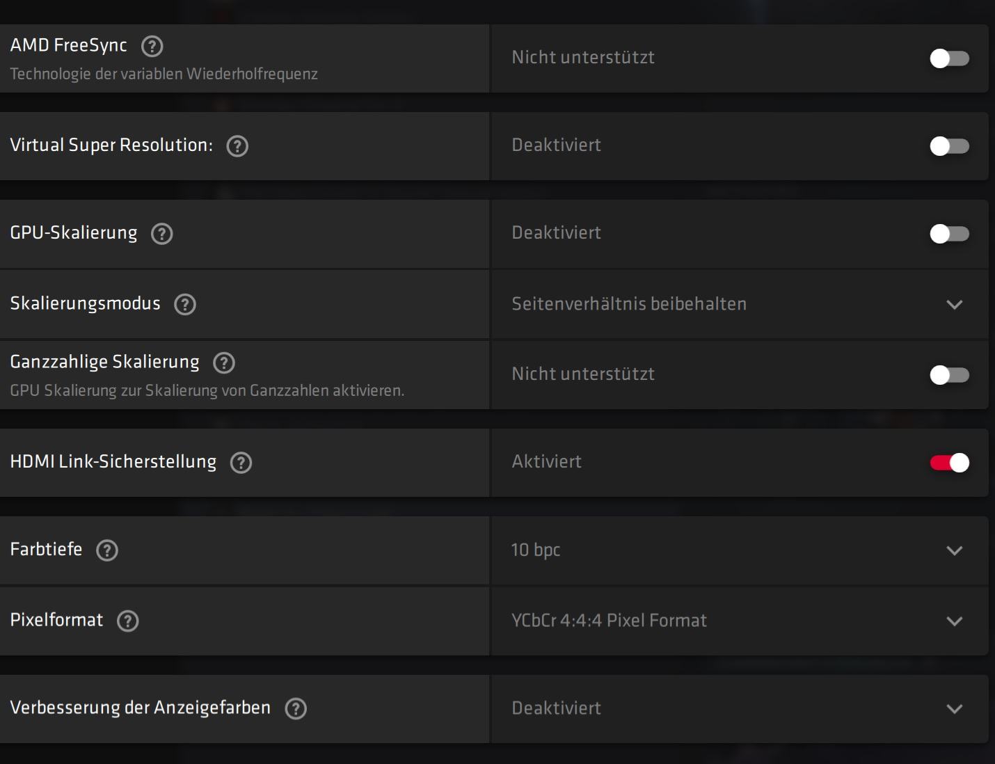

Zuerst einmal mein Setup: LG 48CX8, Radeon 6900XT beides mit aktuellster Software. Zertifiziertes HDMI 2.1 Kabel, HDMI Eingang-Einstellung: PC Modus (Aber auch Standartmodus schon getestet), Frames limitierte auf 117. Ansonsten habe ich mich bei den Settings an den Einstellungen vom Reddit Beitrag gehaltenen (https://www.reddit.com/r/OLED_Gamin...urce=share&utm_medium=ios_app&utm_name=iossmf). Wobei hier schon meine erste Frage/Problem ist: wenn ich am LG Freesync Premium deaktiviere, dann kann ich in Radeon Adrenalin keine VRR-Einstellung vornehmen (auch in Windows ist die Option für die VRR nicht mehr verfügbar). Die Option gibt es bei diesen auf Reddit gezeigten Einstellung so dann bei mir nicht, sondern nur „AMD Freesync“ – „nicht unterstütz“. Wenn ich das HDMI Kabel bei laufendem PC in einen anderen HDMI Eingang stecke, Diagnosemenü zeigt dann „YCBR420 8b TM" und es wird SDR statt HDR verwendet, dann habe ich Andrenalin statt „AMD Freesync“ plötzlich "VRR" als Option. Das hält aber nur bis zum nächsten Neustart. Ich vermute daher ein Problem mit HDR aktiv und /oder den Chromaeinstellungen bzw. der Farbtiefe - oder irgendeine Kombination davon.
Habe im Internet auch nichts weiter zu meinem Problem gefunden, aber viel mit den Einstellungen bzw. den Kombinationen getestet: HDR On / Off, 4:4:4/4:4:2, 8bit/10 Bit, Freesync Premium am LG aktiv, im Spiel nicht aktiv. Ich bekomme VRR in Adrenalin nur mit dem oben genannten HDMI-rein-raus Spiel im Treiber sichtbar.

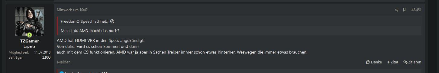

Okay dann berichte mal drüben .. selbst @TZGamer wusste das noch nich ... er schrieb im OLED Thread letztens das VRR auf AMD 6000er Karten nich geht.

Und genau dieser CRU "Trick" soll eben nich "mehr" gehen laut TZGamer
Hm komisch bei mir geht es
TZ Gamer berichtet aber vom C9 hier geht es um den CX
Ah okay .. sorry falsch verstanden .. ja hast recht ... da gehts um den C9 .. mein Fehler
Ich hab halt keine AMD 6000er um das zu überprüfen ... kann halt nur aufnehmen was andere 6000er Leute hier im Forum berichten
Und im OLED Thread war der letzte Stand von dem Mittwoch .. das Freesync Premium mit den 6000er Karten geht .. aber das HDMi 2.1 VRR eben nich

Bei mir geht es aber auch nicht CX48, RX6800XT. Alle Treiber und Firmware aktuell.
Sobald ich beim TV Freesync ausschalte und VRR aktiviere, kann ich im Treiber den Hacken nicht mehr anklicken und er ist grau.
