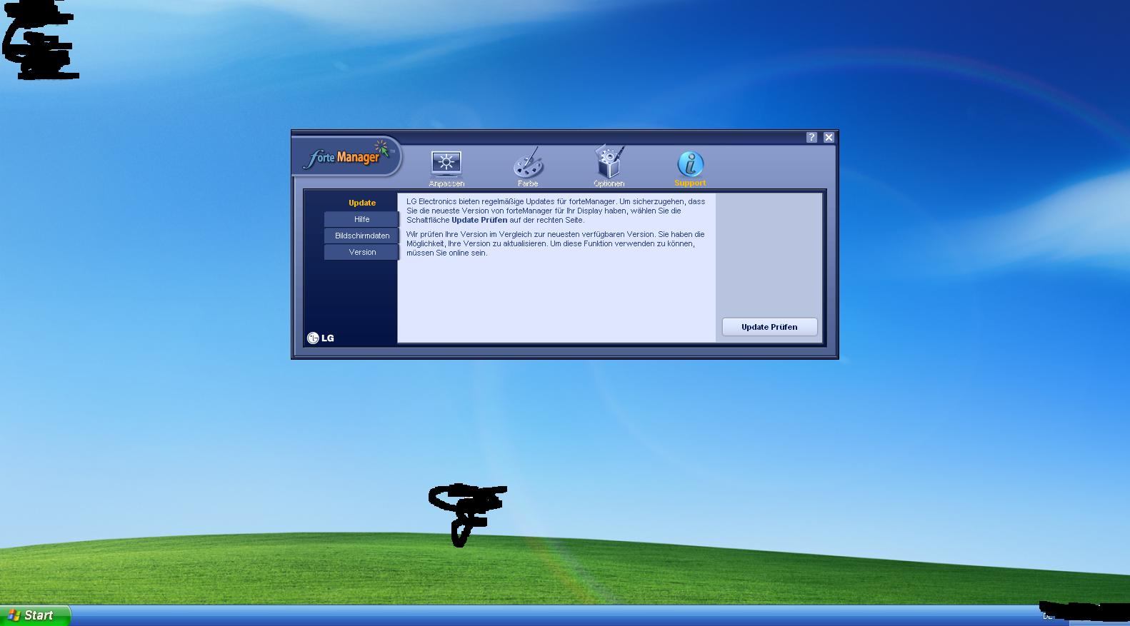

habe mir einen LG L227WT gekauft. Habe dann den Treiber installiert, neu gestartet und dann den Forte Manager installiert. DOch beim Forte Manager kann ich im Menu nichts auswählen. Nur den Support. Habe mir dann bei LG die neuste version (2.80) runtergeladen doch es tut sich immernoch nichts. :wall::wall::fire:
Kann mir irgendjemand weiterhelfen :( ?????

Hi,
habe das selbe Problem. Bei pard.de hat eiener geschrieben, er hat im
OSD-Menü irgendwas auf DDC-CI umgestellt und dann lief der forte-Manager.
Allerdings hat er einen LG 245WP. Beim 227WT habe ich soetwas nicht gefunden.
Wäre für jede Hilfe Dankbar.

Immer noch keine ne Idee wie man forte-Manager zum Laufen bringt?
