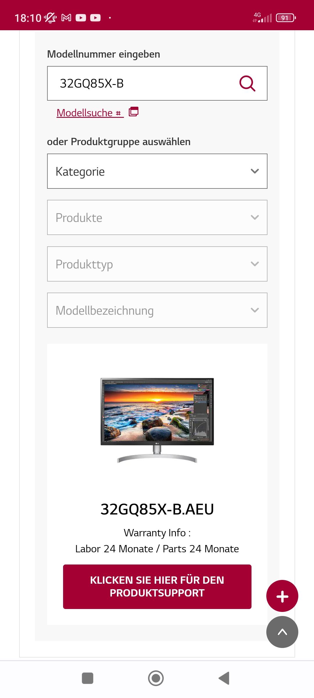

Werde auch mal die Firmware des Monitors aktualisieren (auf LG Seite nur für Windows 10 ausgewiesen - ? - 11.07.2023). Und gelegentlich der Graka, mir war nicht bewusst, dass man das bei einer Graka auch kann / muss. Und dann auch der M.2 SSD usw.

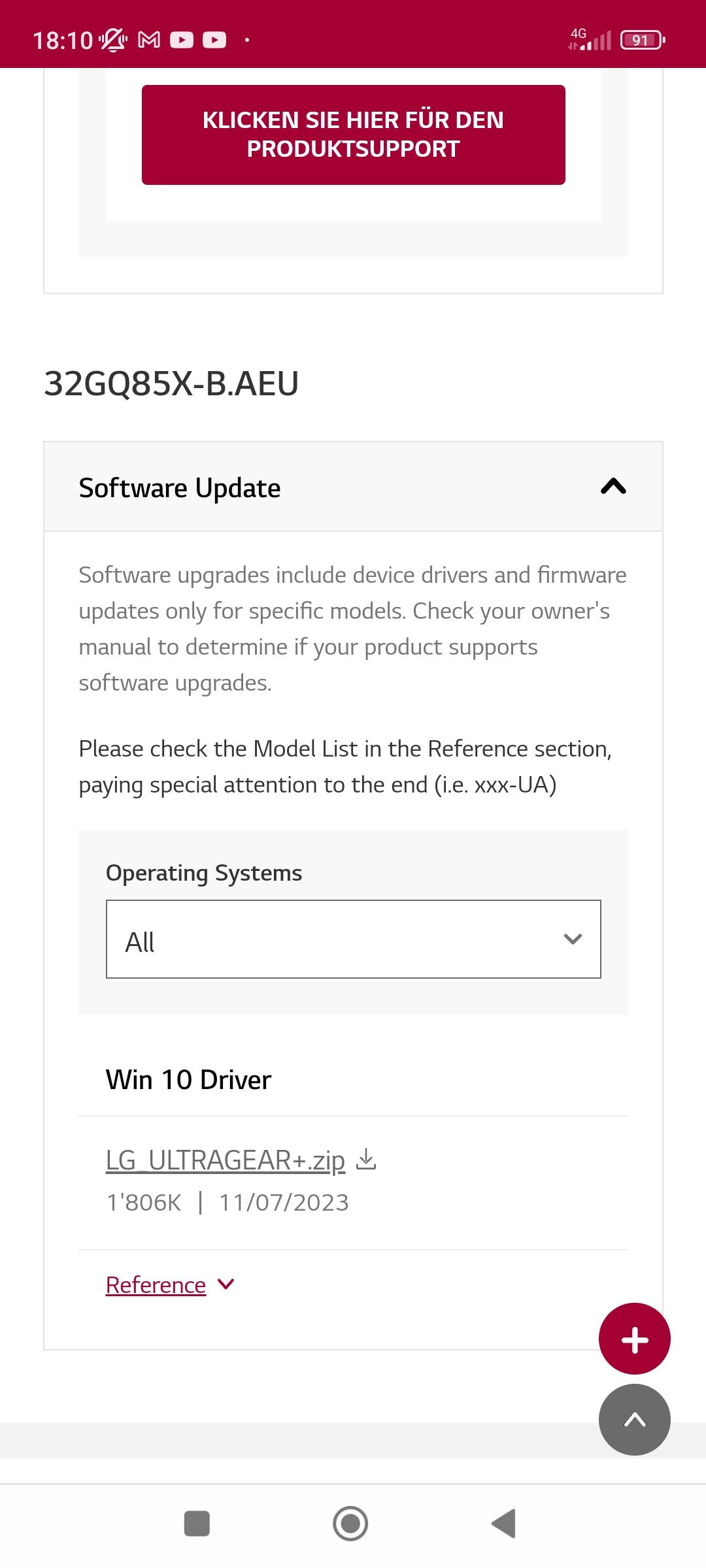

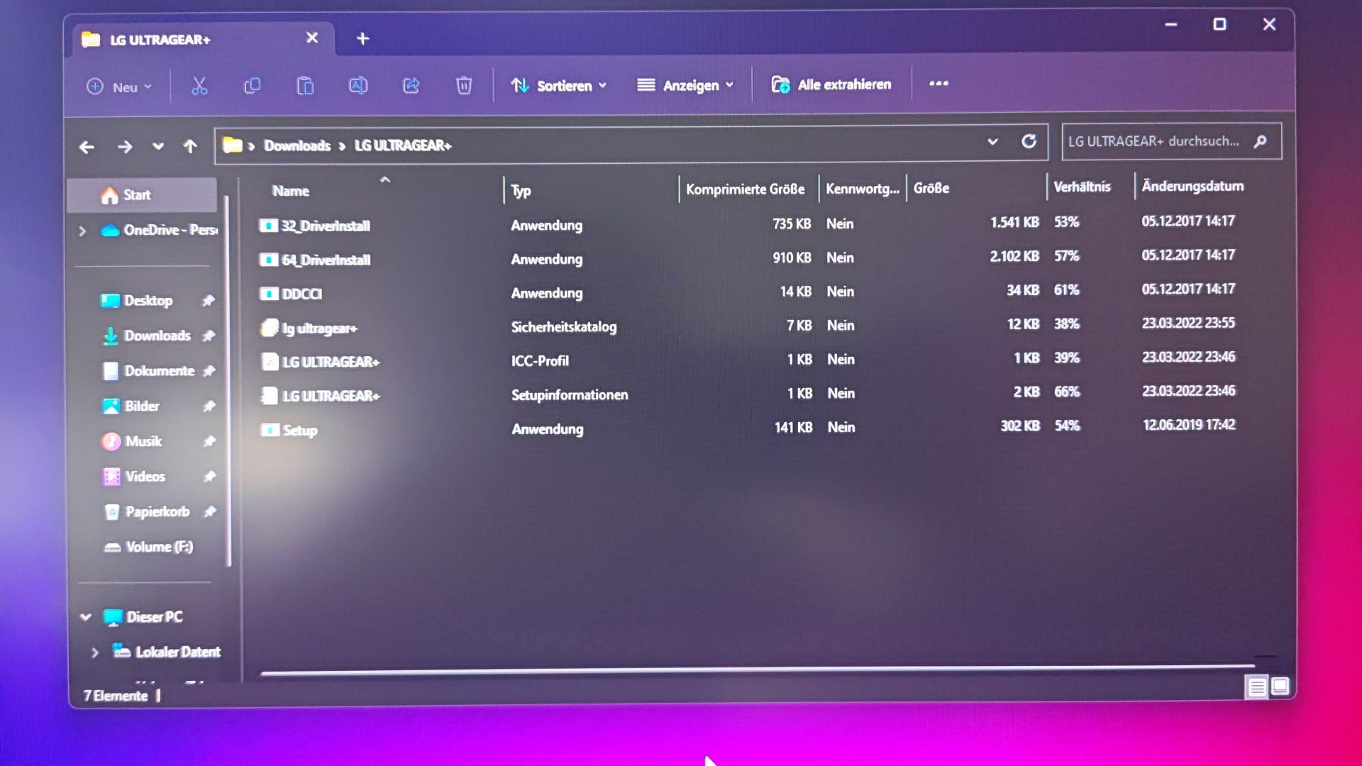

Also... das "Firmware - Update" von LG ist schonmal kein Firmware - Update, wenn ich es richtig verstehe. Sondern es sind Treiber. Oder ich bin zu doof dazu, richtig zu suchen. Was mich ja freuen würde.
Die Dateien, die dabei installiert werden, sind teils aus 2017 (??!!). Das ist ja älter, als der Monitor???
