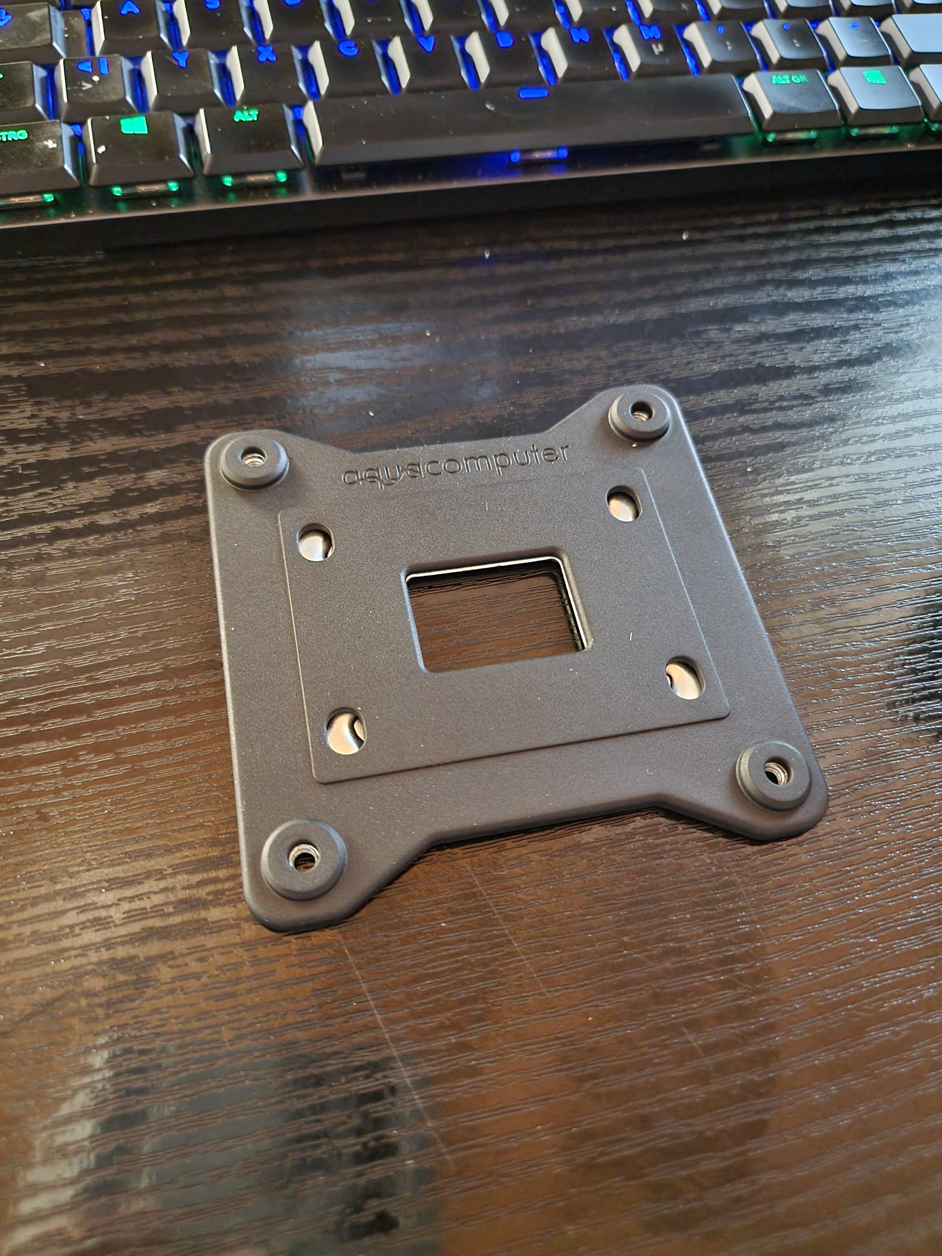

Eine verstärkte Backplate ist bei den Sockel 1700 Varianten schon dabei bzw. war eine Backplate aus Stahl beim Kryos Next seit ver Veröffentlichung 2016 für Sockel 115X/1200 Teil des Lieferumfangs und wurde für die Sockel 1700 Version angepasst:

Werfen wir mal einen Blick auf die massive Stahl-Backplate meines Aqua Computer Wasserblocks, die als schnell erstellter Prototyp mit dem angeschweißten Schrauben sicher nicht schön aussieht, aber dafür ihren Zweck bestens erfüllt. Hier wird sich auch beim Einsatz roher Gewalt sicher nichts verbiegen!
Deswegen ist hier auch kein Kryos Next aufgeführt:

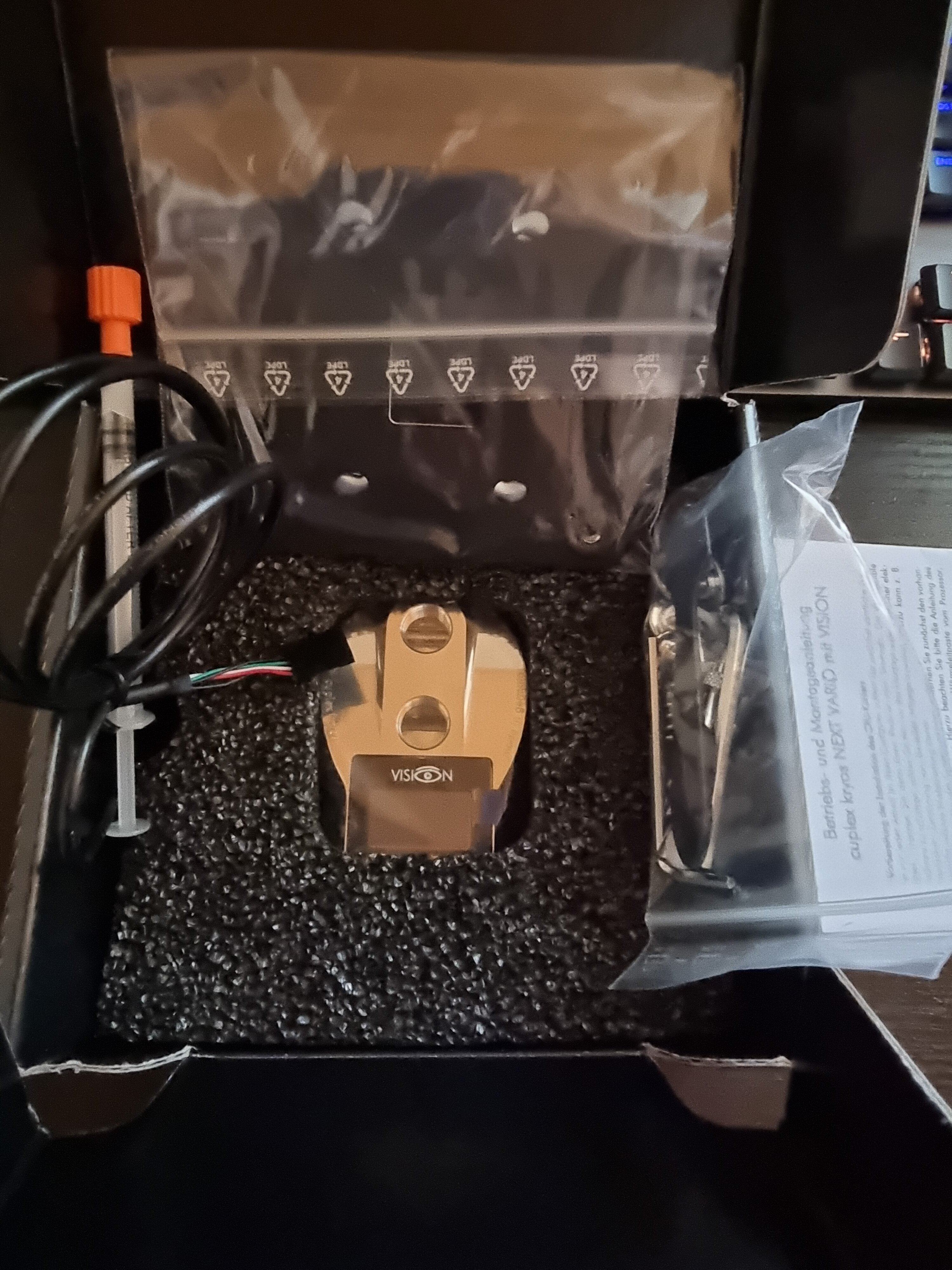

Moinsen, also auch wenn´s im verlinkten Produkttext nicht mit aufgeführt ist , auf den Bildern aber zu sehen weiter unten, dann ist die AC Backplate aber doch im Lieferumfang des Blocks.
