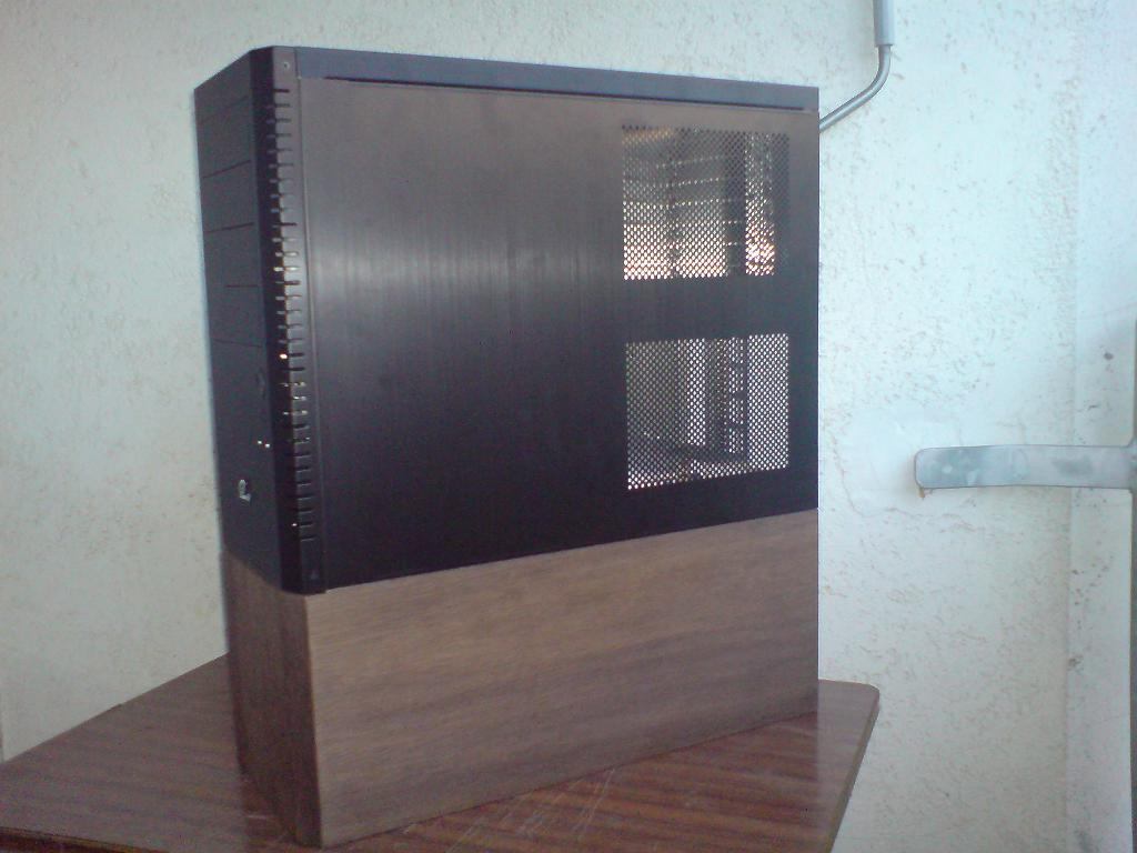

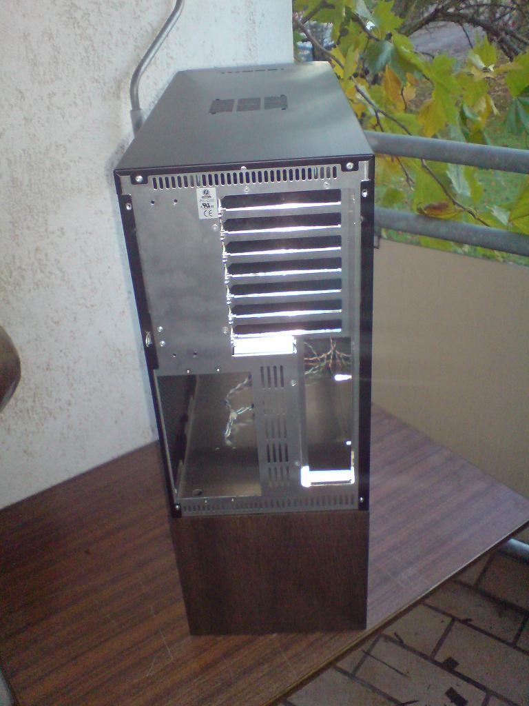

Möchte hier mein neues Projekt präsentieren. Hab gerade erst angefangen.
Jetzt sagen viele: Du hättest dir auch einen G70 holen können. Antwort: Ja, aber mein Rechner steht links und NTs sind nicht schön.:eek:
Bereits fertiggestellt:

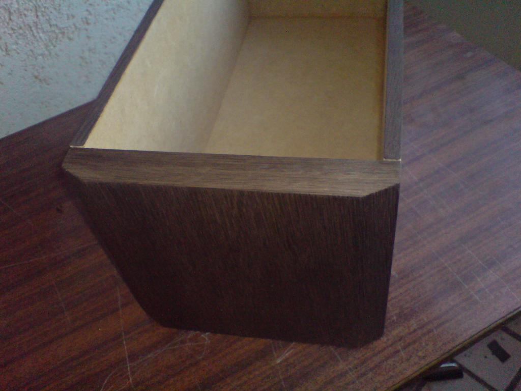

-Lian Li ausgeräumt, vermessen
-Aus MDF eine Holzkiste gebaut und wie in meinen Lautsprecherprojekten mit edlem Furnier bezogen. Diesmal Räuchereiche, welches für 2qm schon die Hälfte des Gehäusepreises kostet. Einmal geschliffen. Endbehandlung folgt noch. (wird dunkler)
Was noch kommt:

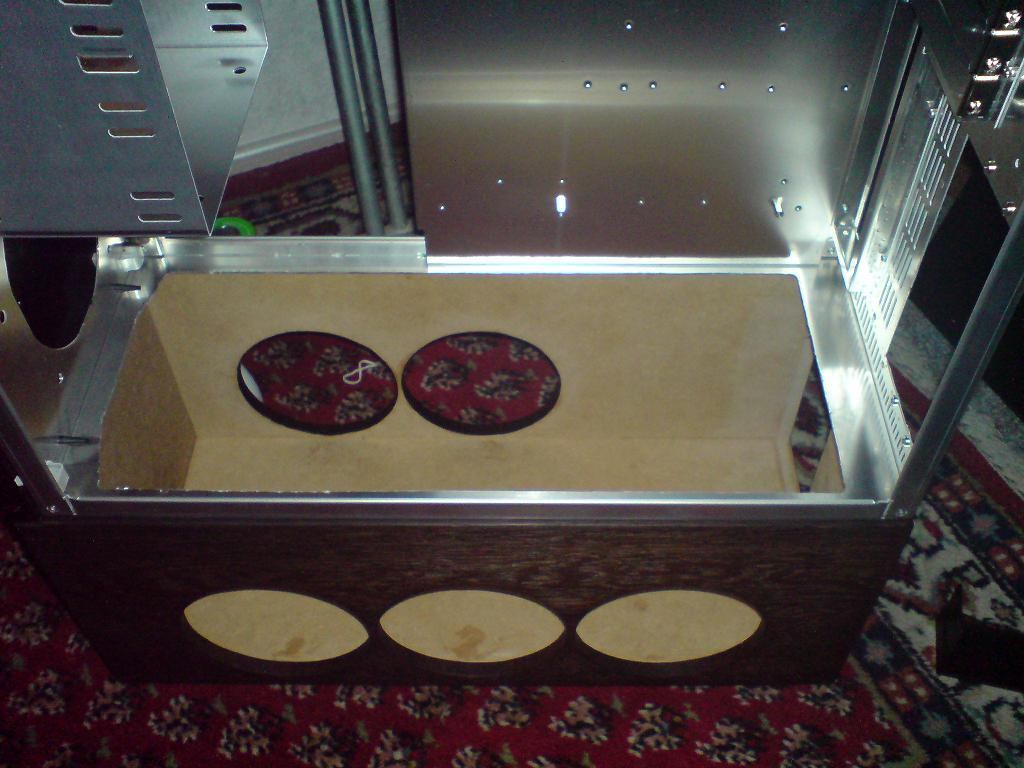

- Aussparungen für NT, den Dual und den Tripleradiator im Unterbau machen. Halterung für Systemplatte einbauen. Eine Gewindestange 6mm zur Befestigung mit dem Gehäuse in den Boden setzen.
- Boden des Gehäuses wegschneiden und V2A Lochblech mit 10mm Löchern (Schlauchdurchführung^^) einsetzen.
- Aquatube (schon erfolgreich ersteigert) in die häßliche 80er Lüfteraussparung im Deckel einsetzen.
- Echtglas an linke Seitenwand (danke für die Spiegelmods:))
- Kleinigkeiten: Bulgin Taster, LEDs tauschen, Dämmmatte an nicht sichtbare Stellen und im Unterbau einkleben, Füsse vom alten Kassettendeck dranschrauben, Laufwerksschächte verkleiden?, Die Anschlußleiste vorne im Deckel retouchieren?
Vorschläge, Kritik und Anregungen erwünscht. Hier schon einmal ein paar Impressionen:

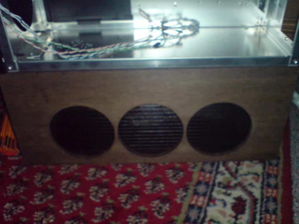

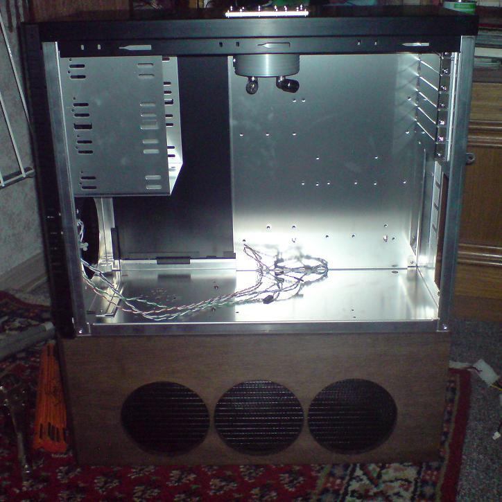

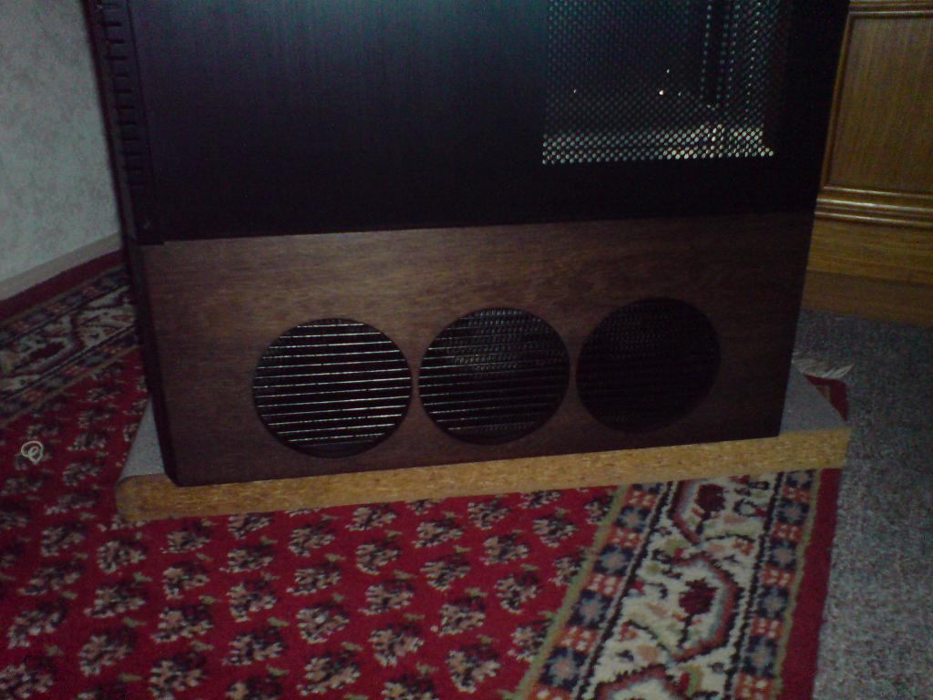

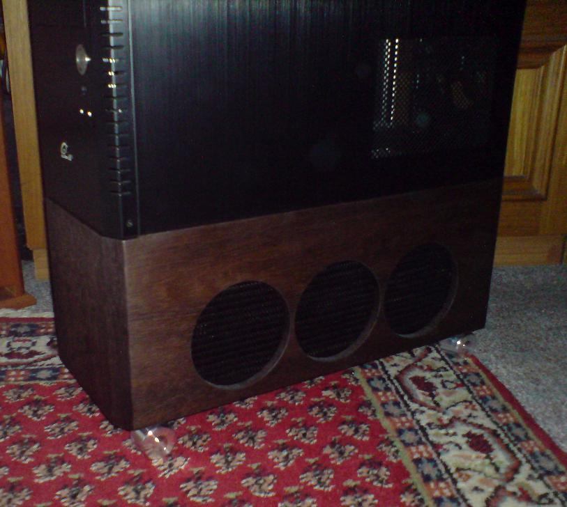

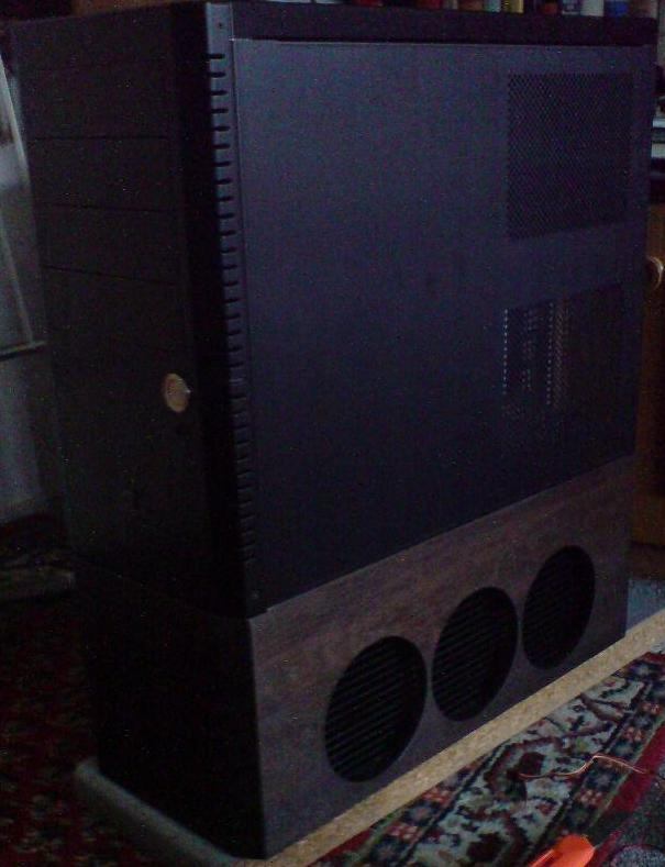

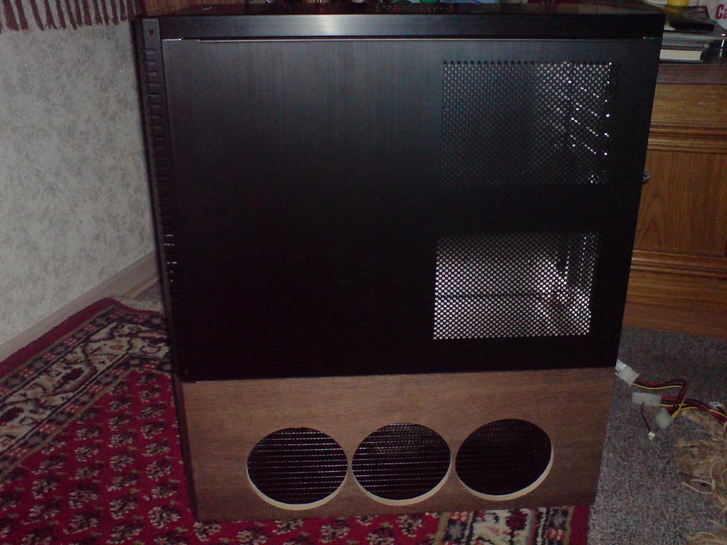

Heute durfte die Oberfräse schuften. Der Magicool Extreme Triple und die 5 Loonies kamen an. Löcher für diesen und für den vorhandenen Slim Dual gefräst.
Sieht nun so aus:
Scheinst bei den Löchern und dem Unterbau viel Mühe gegeben :bigok:
Du hättest dir auch einen G70 holen können und ein WTX-Mod machen :shot:
Sieht gut aus. Weiter so.
Gruss Play

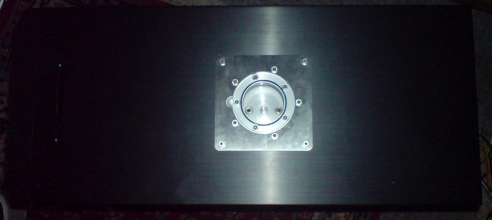

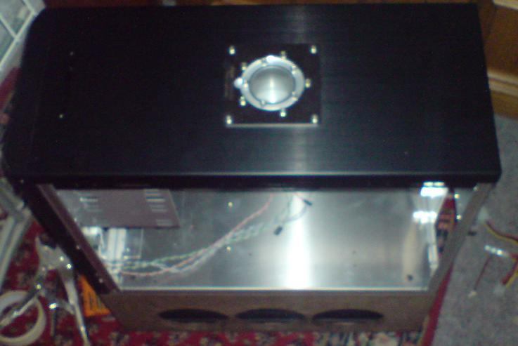

Heute: Aquatube versenkt. Schnittkanten der Löcher furniert.^^ Heidenarbeit.

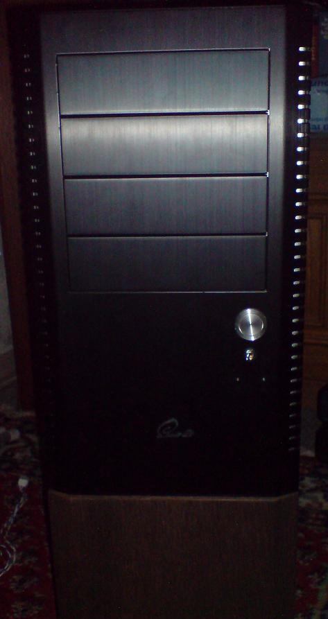

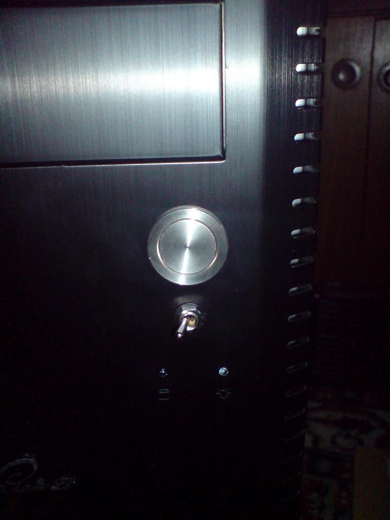

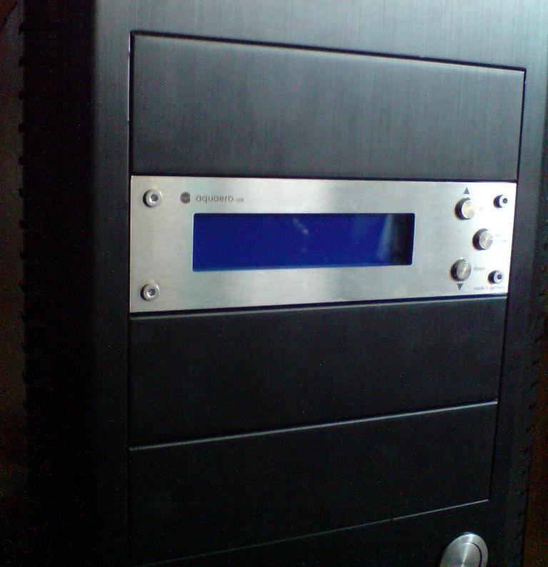

So, an der hochwertigen Optik und Anfassqualität gearbeitet. Einen Edelstahlkurzhubtaster (22mm) als Powerschalter und einen Kippschalter zur Lüftersteuerung (12 & 5V, kein aus) für den überflüssigen Resetknopf installiert.
Kann es sein, dass der Taster nicht ganz reingedreht wurde, oder sieht das nur auf dem Foto so aus? Der Kippschalter gefällt mir persönlich nicht so gut.
Gruss Play
Hi, Play! Der Taster liegt komplett an. Der Knopf selbst ist aber versenkt, d.h. der Rahmen ist höher als der Druckknopf.
Wenn ich einen kleinen Edelstahltaster finden würde, dann wäre der Schalter für die Lüfter weg. Habe jedoch extra versucht einen möglichst kleinen Kippschalter zu nehmen, damit er nicht hervorragend ins Auge sticht. Die Plastikschalter mußten weg und Funktion hat Vorrang.:)

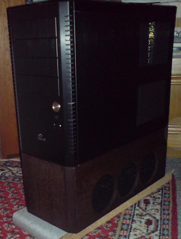

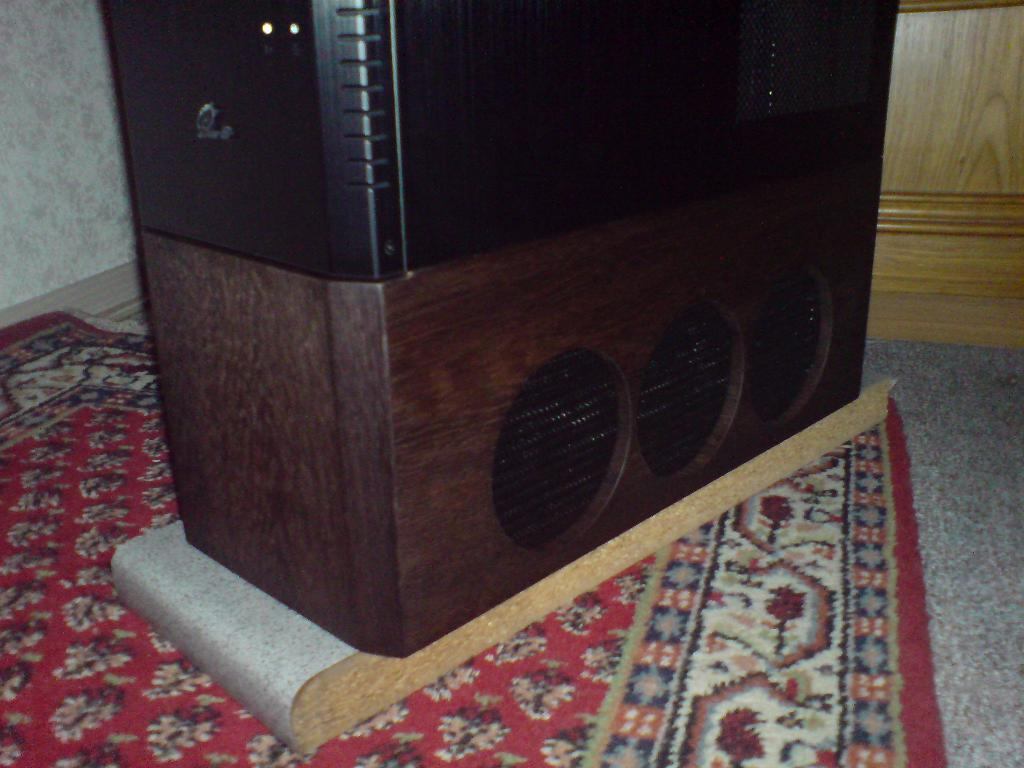

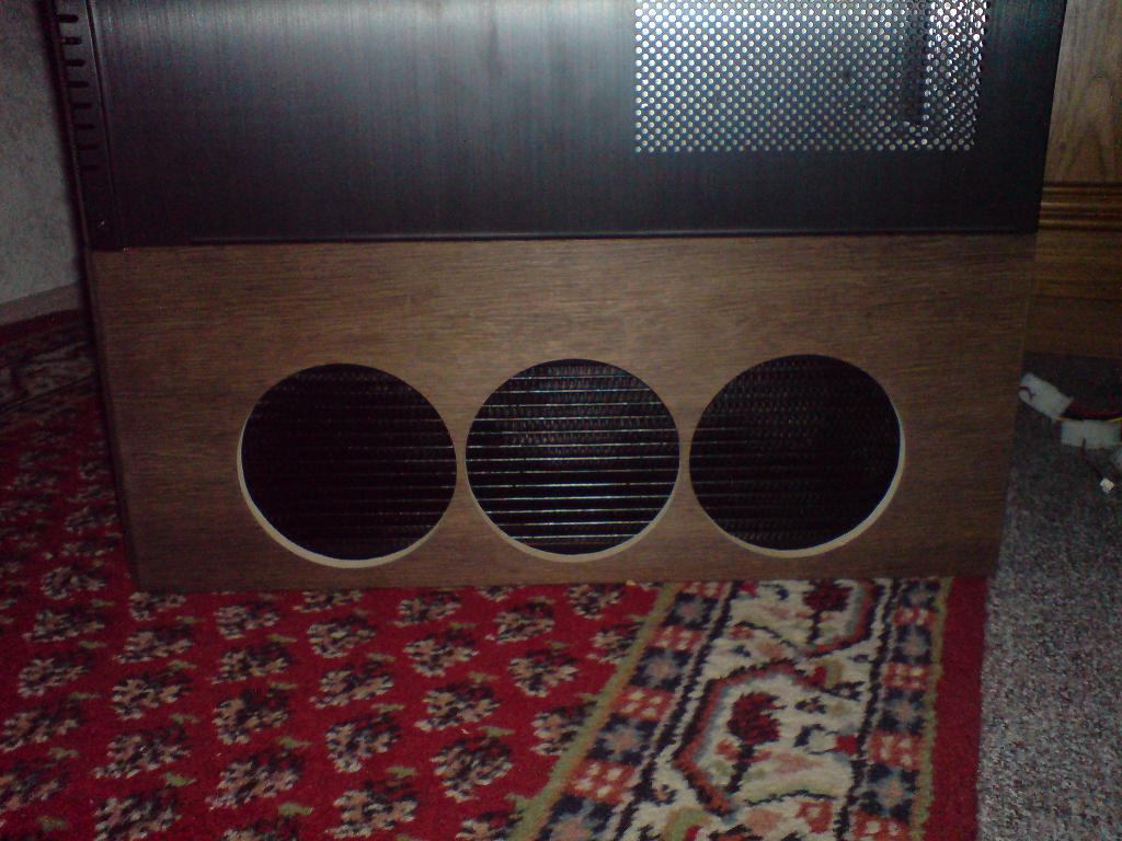

Unterbau geschliffen und mit erster Schicht Hartwachsöl angefeuert.^^
Ist in Wirklichkeit noch einen Tick dunkler. Der Blitz hellt unnötig auf.

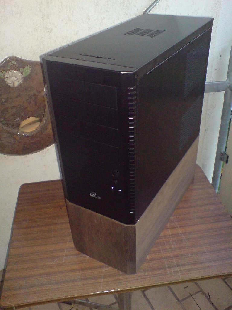

180er Zwischenschliff, 2. Schicht geölt. Der Hingucker ist jetzt klar definiert. Das Gehäuse wirkt nun leider etwas matt.:d
Bild bei Tageslicht:
Das schöne Gehäuse!:teufel: Noch nicht entgratet, Schnauze voll.

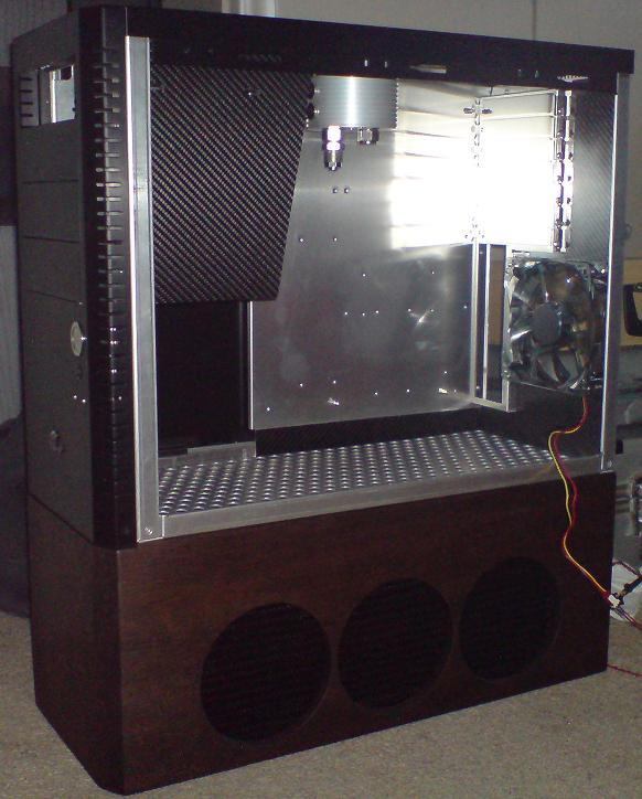

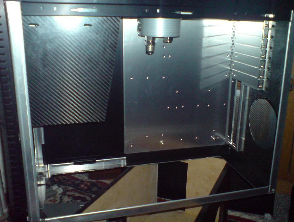

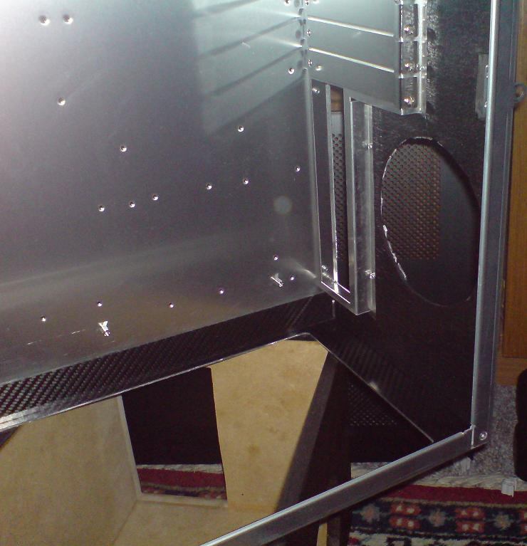

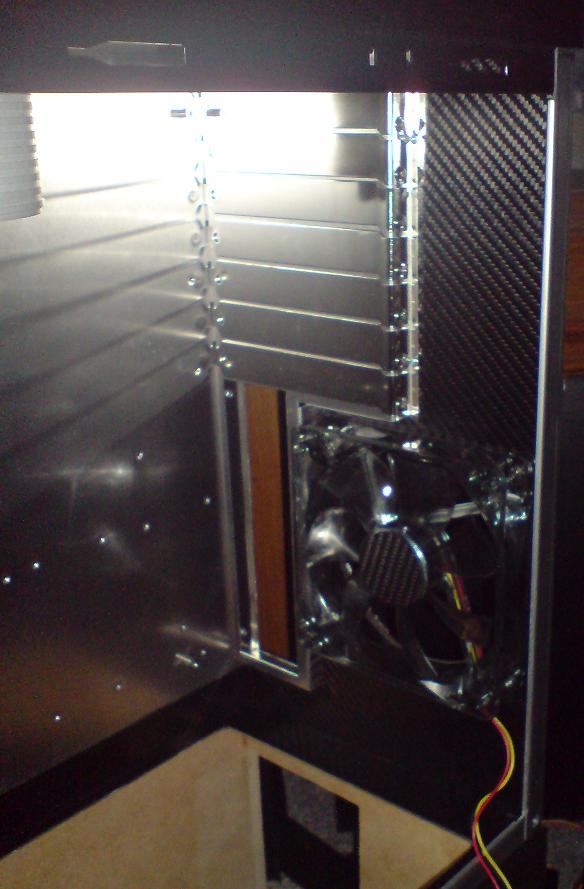

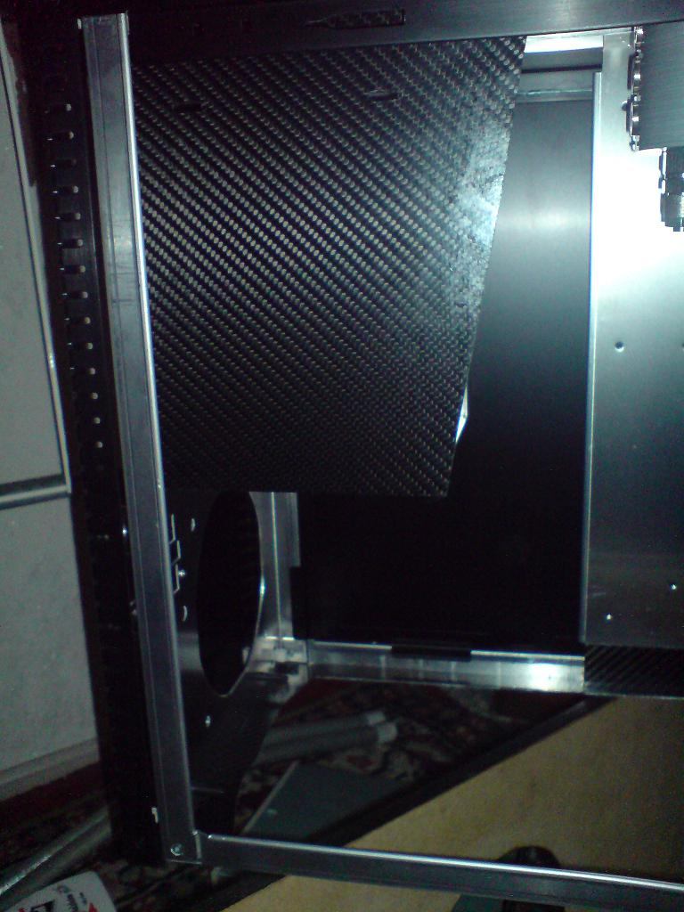

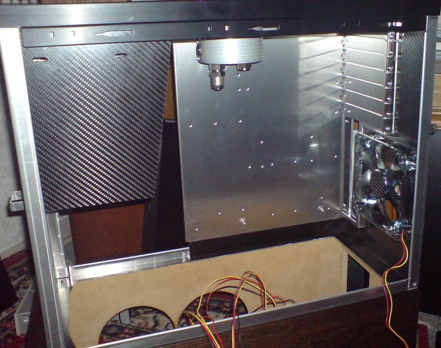

Carbonplatten angefangen zu verbauen. Fehlt noch die Rückseite und die Front unter den Schächten. An den Laufwerksschächten und an der Rückseite (kommt noch Carbon drauf) habe ich zusätzlich Bitumenmatte verklebt. Stichwort: Versteckte Dämmung des neuen 120er Lüfters hinten und des DVD Laufwerks.

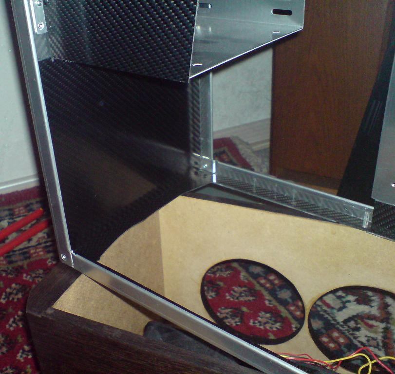

Zum Verkleben der Platten benutze ich UHU Endfest 300. Der Name ist Programm.^^ Das Alu schleife ich vorher mit 40er Körnung an.
Es ist noch nicht jede Kante plangeschliffen.

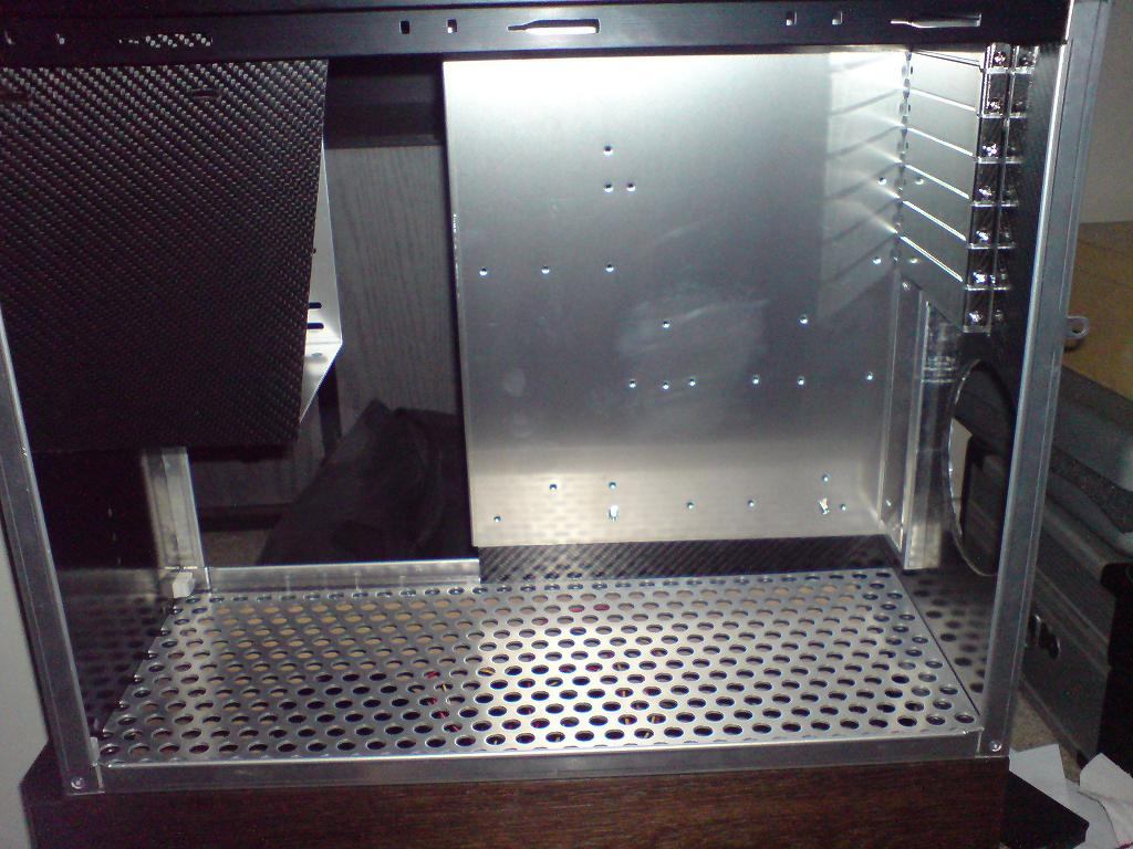

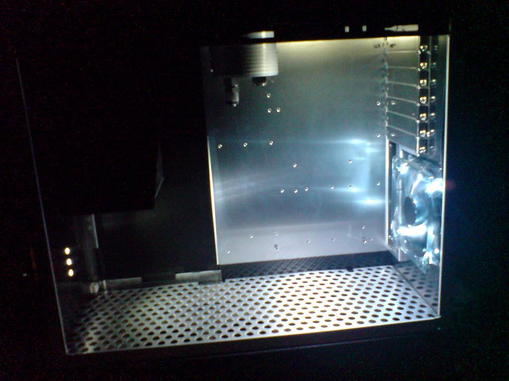

Weiter geht es, Bodenplatte Alu Lochblech Rv 10-15 ist bestellt.^^

Sieht echt gut aus :bigok: Von wo hast du das Carbon, wieviel kostet es und ist es schwer zu bearbeiten?
Gruss Play
Hi, Play! Das Carbon hab ich von Ebay: http://search.ebay.de/_W0QQsassZwww-carbon-posten-de
Im Moment nicht viel Angebot von diesem Anbieter, kommt aber bestimmt noch.
Habe 2 Platten 590x270x0,5mm für 31,80€ gekauft. Innerhalb Deutschlands versandkostenfrei. Laß Dich von den 0,5mm nicht täuschen, das Zeug ist brachial stabil.
Vorteil: Ich konnte es mit einer normalen Haushaltsschere schneiden, vorher mit Teppichmesser exakt gerade angeritzt. Bei 1mm Stärke dürfte dieses Unterfangen schon nicht mehr machbar sein, glaube ich. Die Kanten kann man schleifen wie Metall.

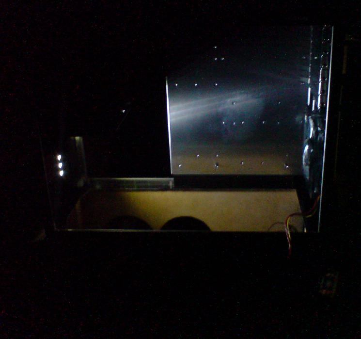

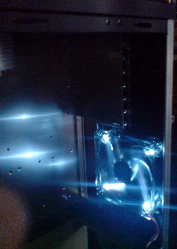

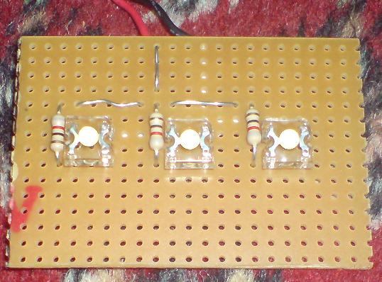

Morgen kommt die Bodenplatte, in der Zwischenzeit die ersten 3 LEDs verbastelt. In die Decke über das Board kommen nochmal 3. Zum Schluß fotografiere ich auch mal mit einer richtigen Kamera.
Bodenplatte ist da, sieht nun so aus. 3 Superflux vorne, 3 oben. Der Lüfter und die beiden LED Platinen sind versteckt mit einem Telefonkabel verkabelt.:bigok:

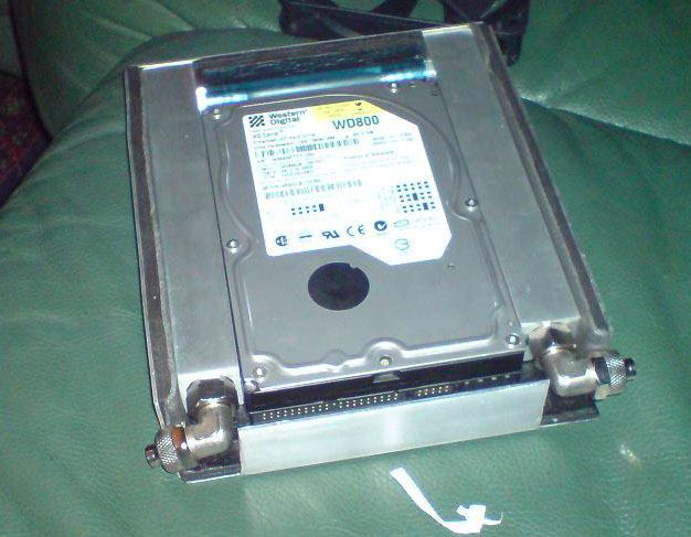

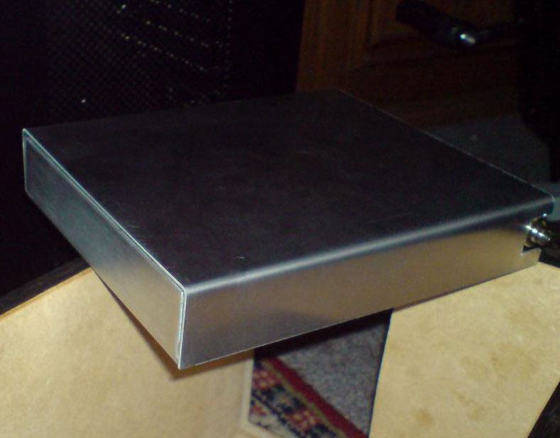

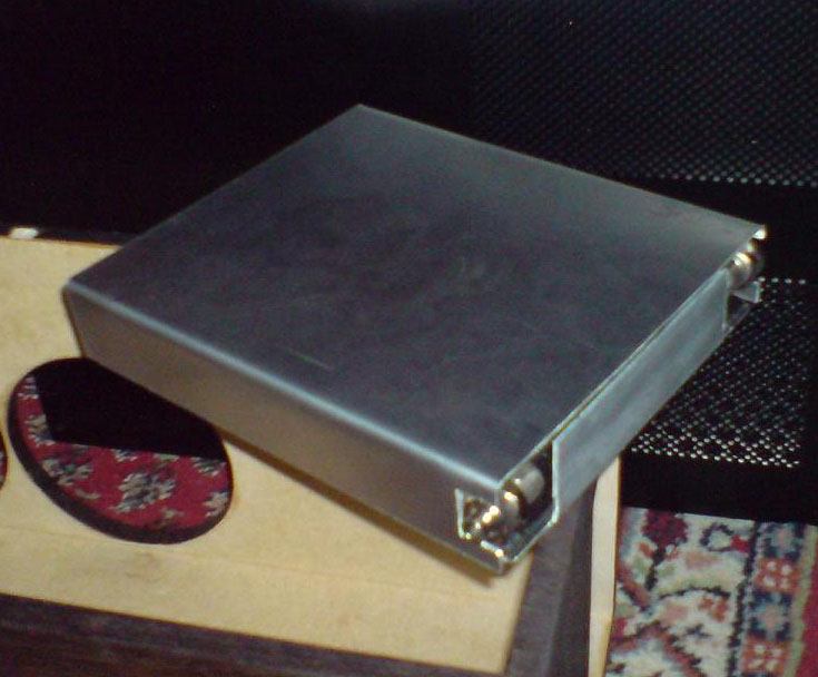

Mal wieder ein Update. Eigene Bitumenbox mit integriertem Wasserkühler fertiggestellt. Aquaero eingebaut.
Die Box wird über die Radiatoren im Unterbau quer verschraubt.
Wen es interessiert. Das ist 1,5mm Aluminium.
Hey, sehr schönes Projekt. Gefällt mir, wie du dein Lian Li vergrößerst. :d
Die Bitumenbox mit der integrierten Wasserkühlung schaut super aus.

Warum ein silbernes Aquaero? Mach's schwarz und es passt perfekt. :)

Danke! Meinst Du den Unterbau von innen? Das Äußere ist Räuchereiche. Da kommt mit Sicherheit kein Carbon dran. Ich bring am Ende mal Fotos mit einer richtigen Cam.;) Dann sieht man wie geil das Furnier aussieht. Das Aquaero passt zur Tubeblende und zum Anschalter. Kein Lack bei dem Case, sorry.
