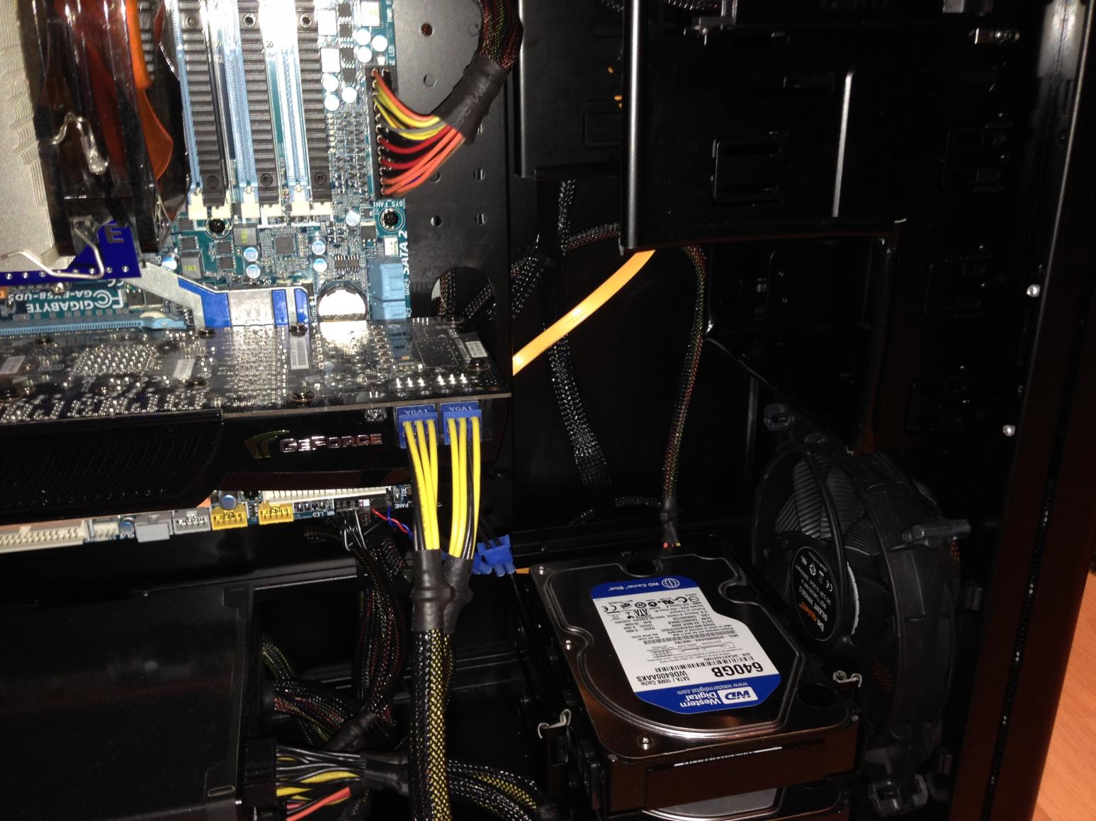

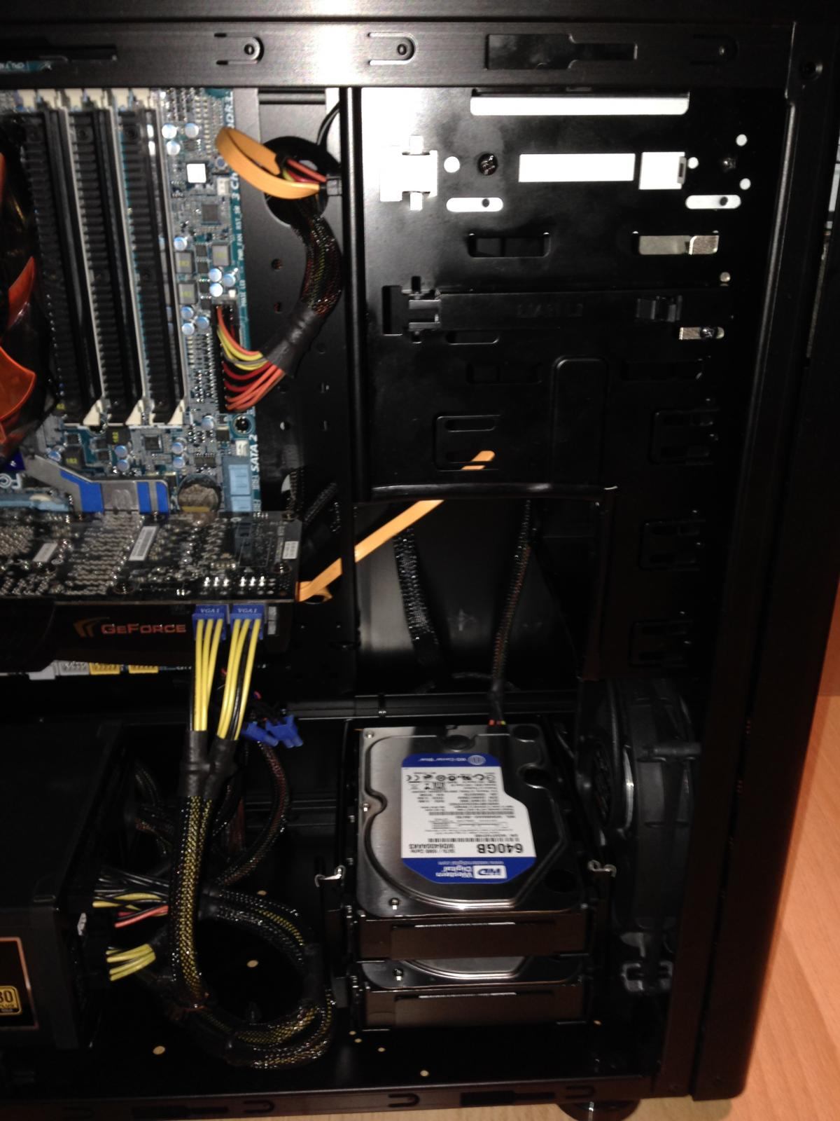

So der "Umbau" ist abgeschlossen und nun muss ich nur noch auf meine neue Saphire R290 warten :hail:
Hab den Laufwerkkäfig bearbeitet und den Festplattenkäfig verkleinert. Wobei der bald eh ganz raus kommt sobald ich meine neue Hardware hab und nur noch eine Festplatte. Dann kommt ne Dämmbox auf den Boden und das wars ;)
