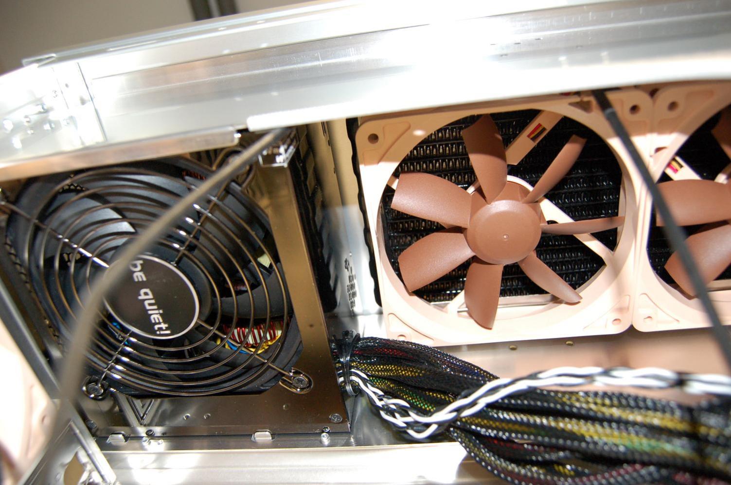

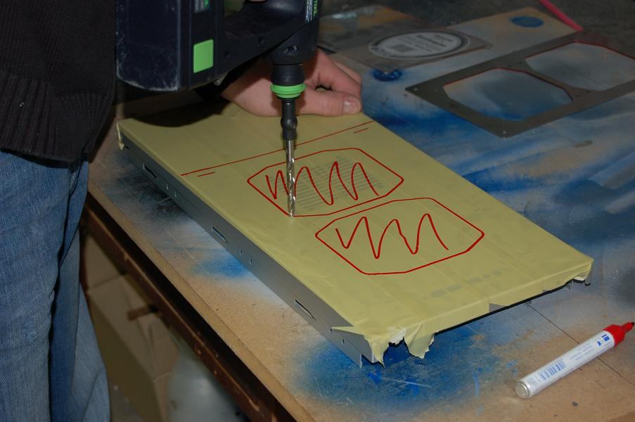

Da ich zur Zeit für einen Freund eine PC zusammenbau, habe ich gedacht ich lasse euch mal daran teilhaben und Berichte hier etwas.
Hier mal die Daten der Hardware und Wakü.
Er hat sich für ein Lian Li PC-G7 A Gehäuse entschieden, dieses ist optisch sehr ansprechend und der Preis ist okay. In das Case kommt eine Kühlung von Aqua Computer. Ein Airplex Pro mit 2 Noctua 800rpm Lüfter, einen Cuplex XT DI, eine ältere Aquastream (hatte ich noch im Keller), einen Aquadrive für die Platte (Lautstärke senken) und einen Aquainlet als AGB (platzsparend und prakatisch).
Als Harware kommt ein Q6600 D0, ein Lanparty P35 DK, 2GB Crucial, eine 8800 GTS 640 MB G80 (meine alte), ein Be Quiet Dark Power 600W, DVD Brenner, 500GB Samsung HDD und eine Audigy 2.

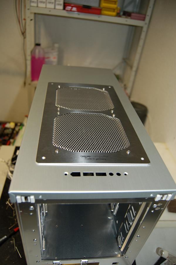

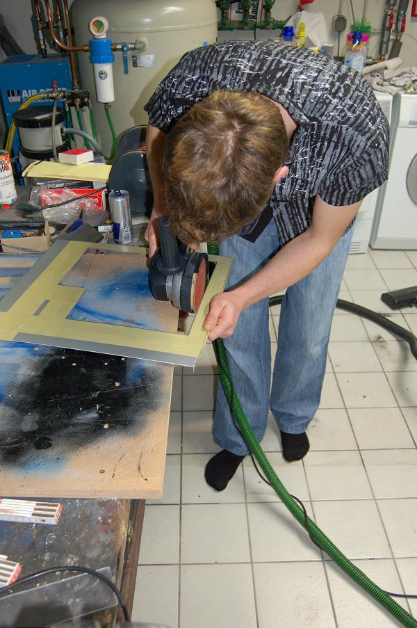

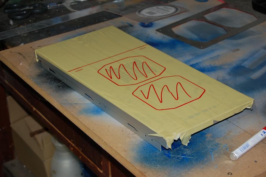

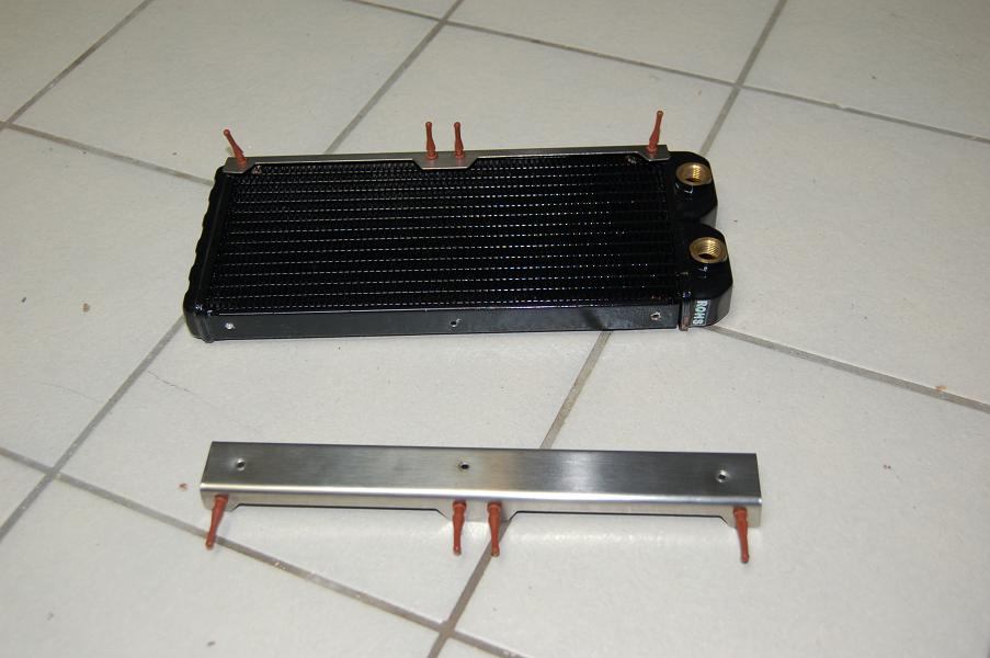

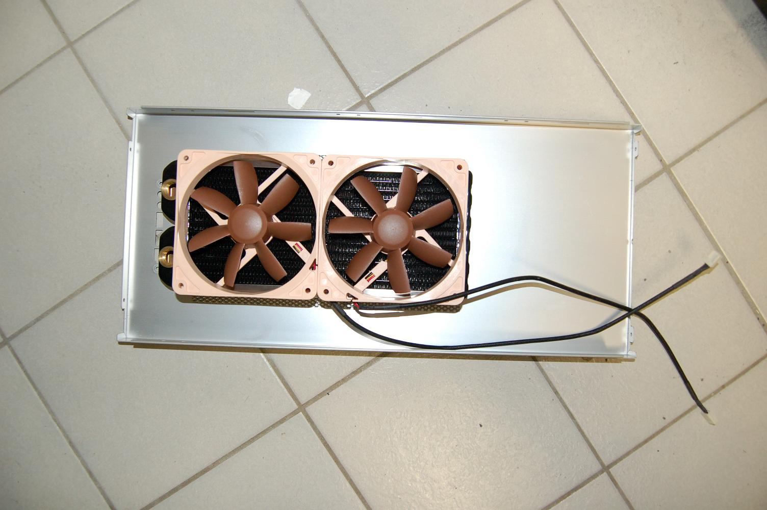

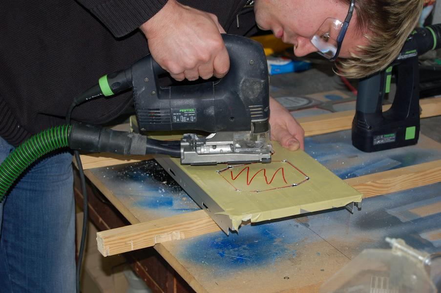

Heute haben wir eigentlich nur den Radi in den Deckel eingebaut, Morgen werde ich mit der entkopplung der Pumpe anfangen.
Hier ein paar Bilder.

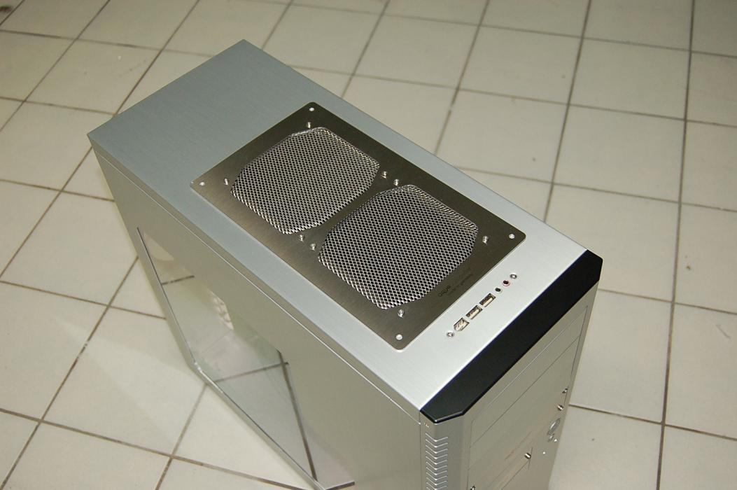

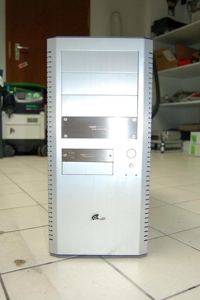

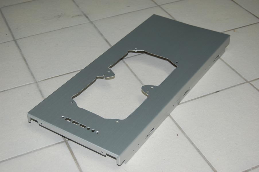

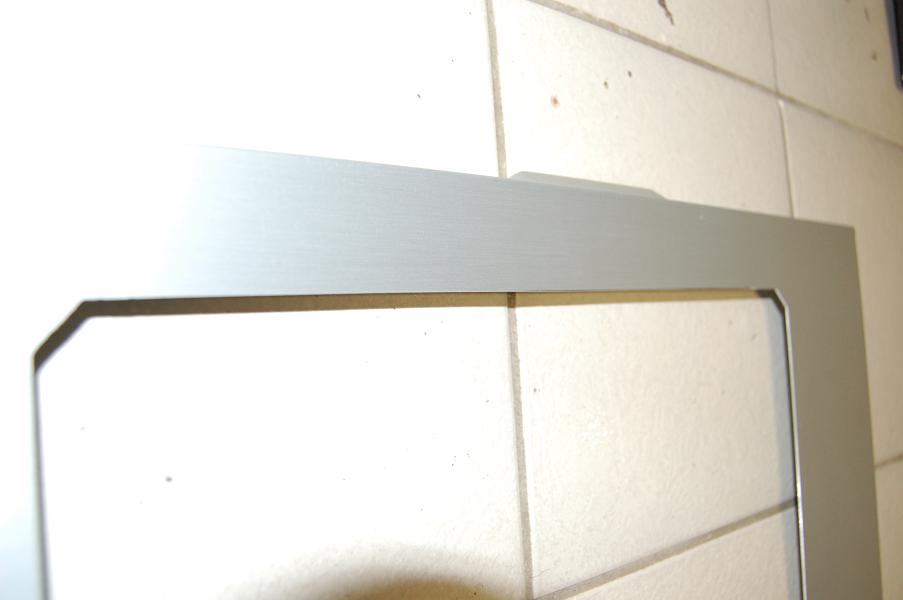

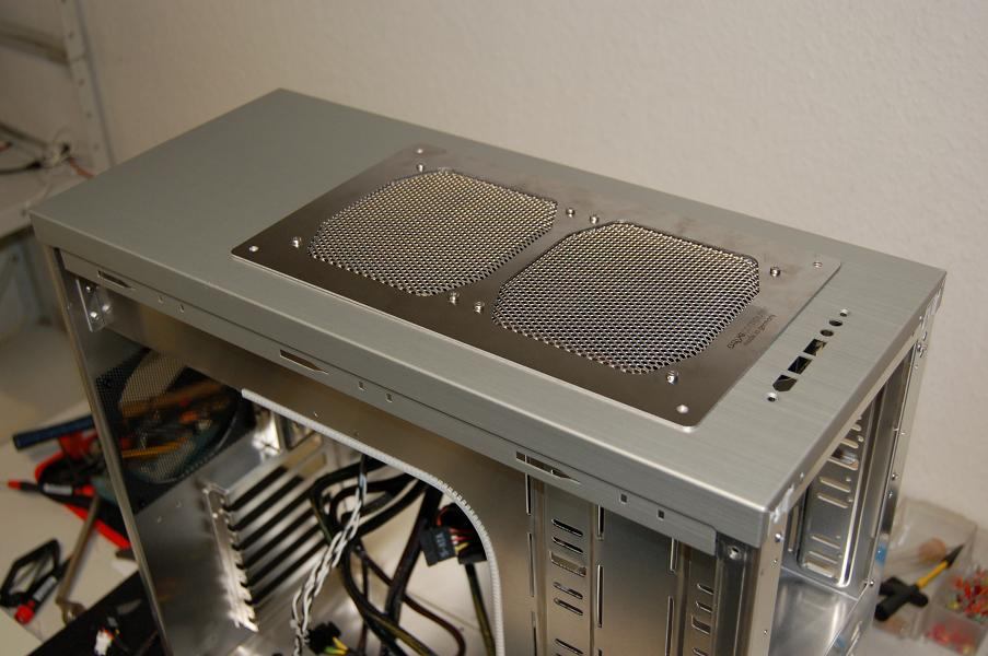

Und noch ein Paar vom fertigen Deckel.

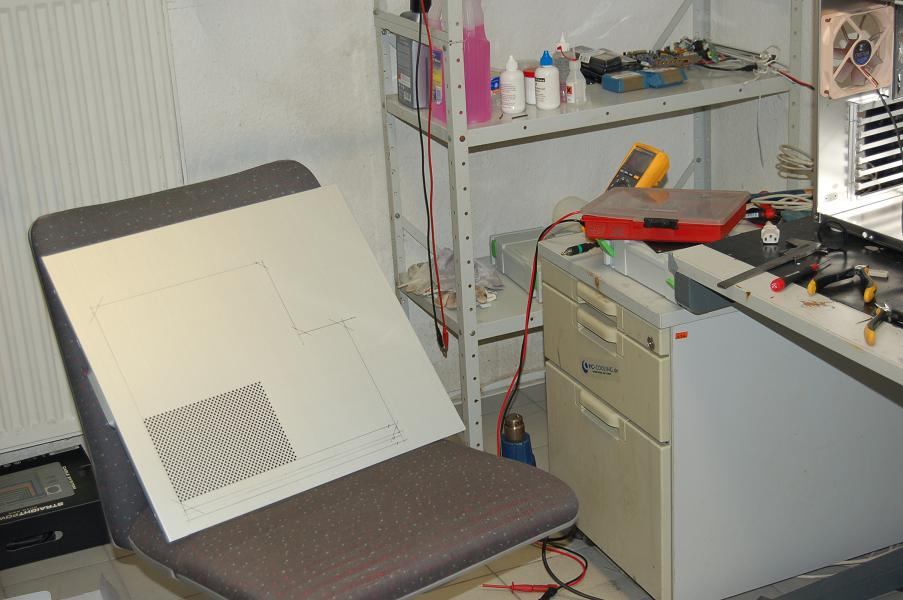

Sieht ja schon mal gut aus. Den Ausschnitt hättest du, trotz der Blende, sauberer ausschneiden können.
Passen die USB-Anschlüsse usw mit dem Radi noch?
Kommt davon wenn man andere "mithelfen" lässt ;) Meine Auschnitte sind normal 100%tig. Er hat sich ein bischen "verdremelt"
Alles muss man selber machen. :)
USB passt alles noch, konnte den Radi nur nicht mit den Anschlüssen nach vorne machen, weil dann das ganze mit der Blende zu weit nach vorne gekommen wäre und man zu nahe an das USB Panel gekommen wäre. Ich finde man braucht da ein bischen Luft sonst sieht es so "gepresst" aus.

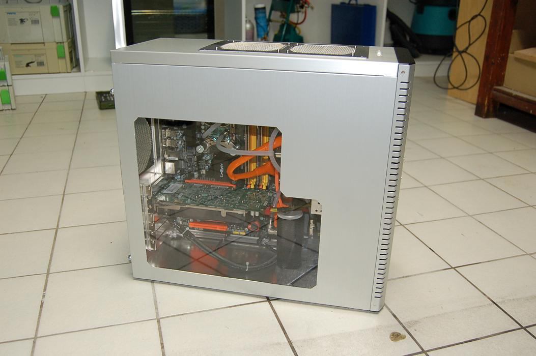

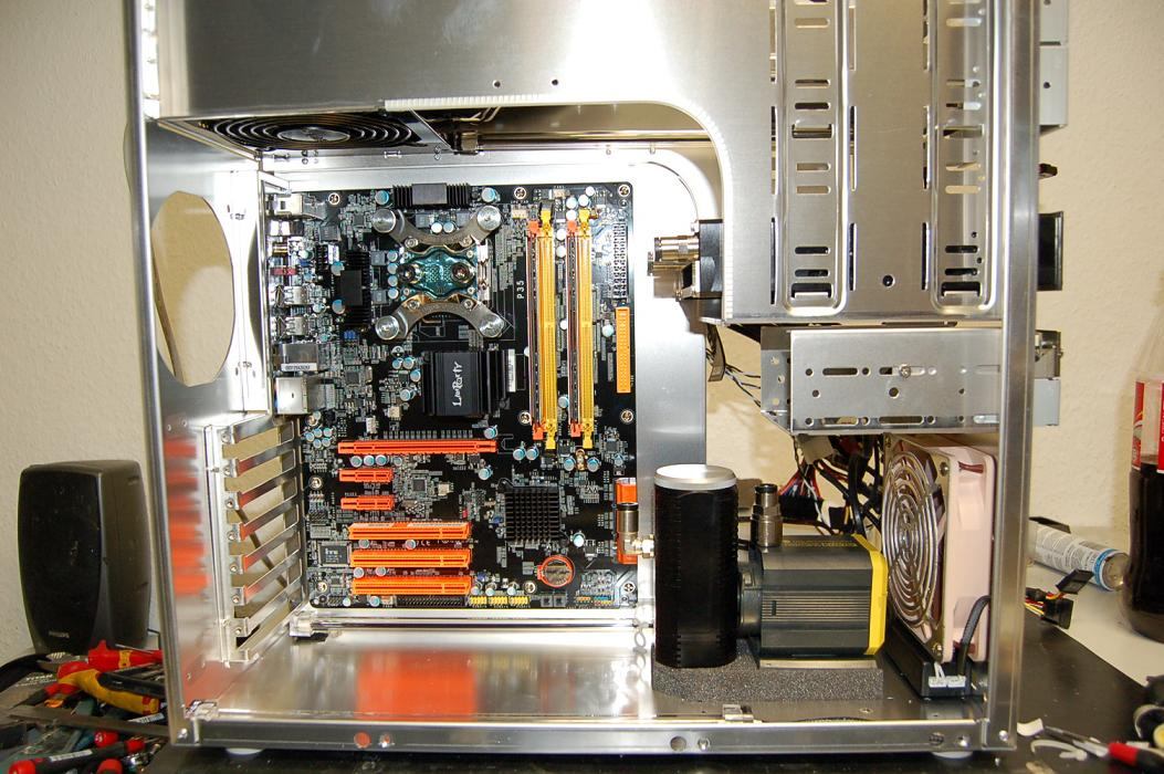

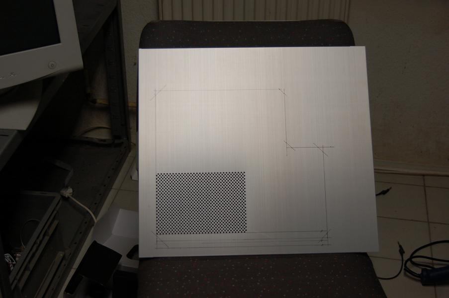

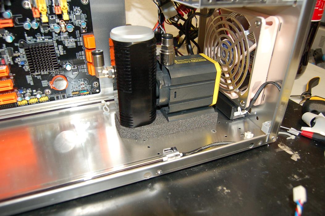

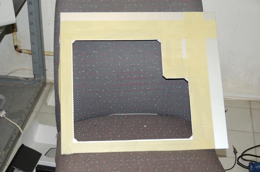

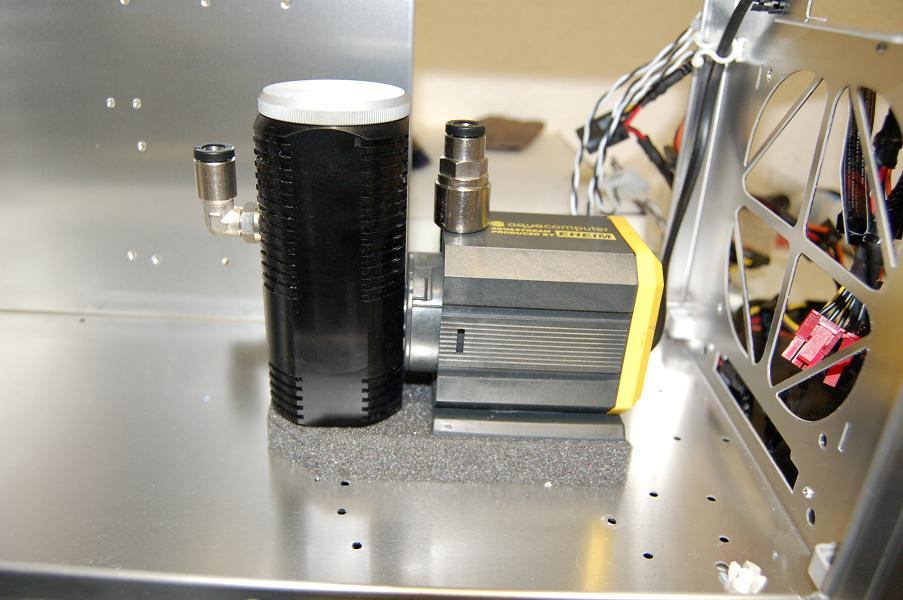

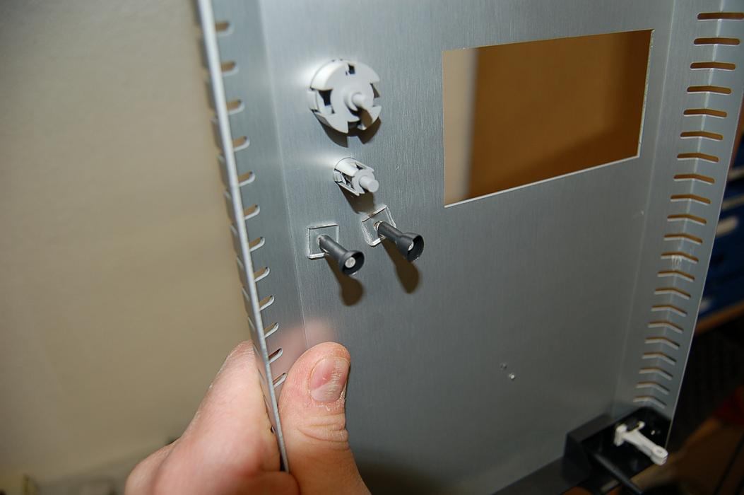

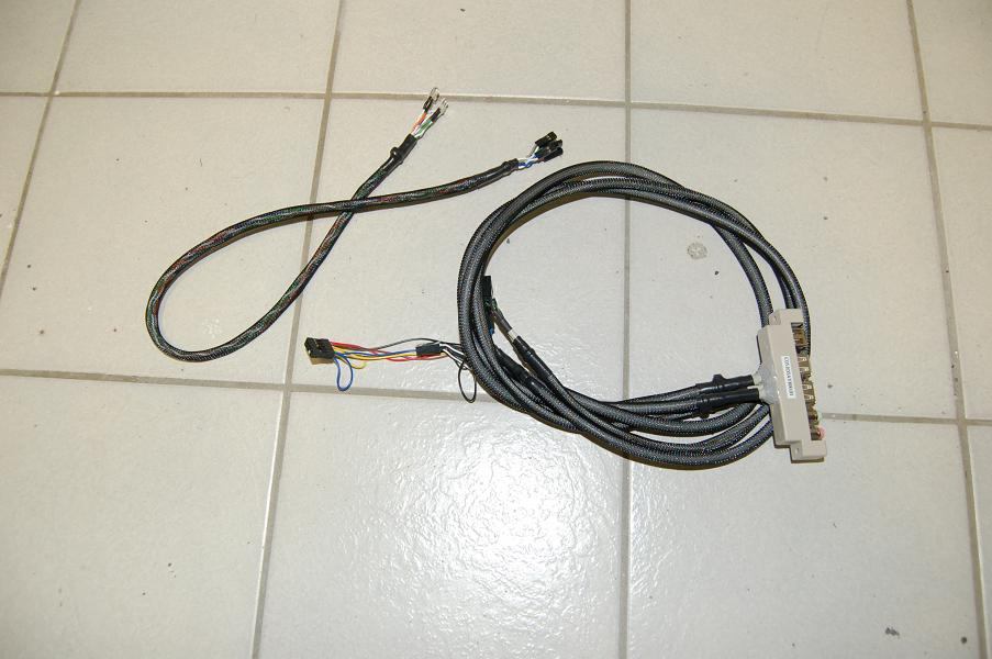

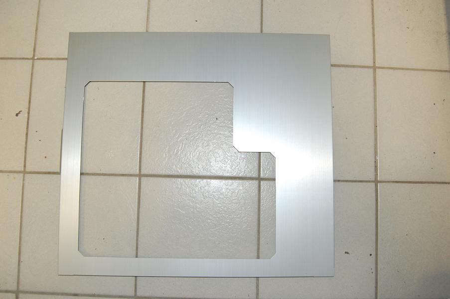

So heute haben wir das Window ausgeschnitten, Pumpe entkoppelt und die original Kabel vom Gehäuse gesleeved.

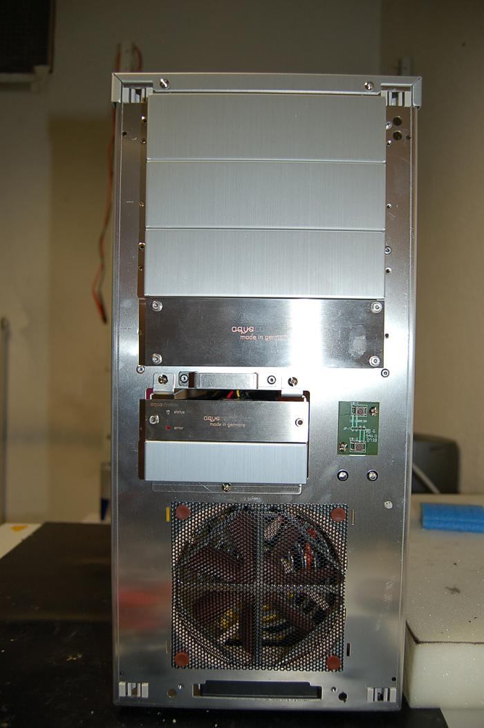

Und noch ein paar. Das USB Panel musste ich doch etwas abändern da die Kabel ja nach hinten raus laufen und sie sonst mit dem Radi kollidieren. Ist verdammt wenig platz, 5mm vom Radi zum NT 5mm zum USB Panel.

Wie hast du denn den Stecker grade bekommen?
Ich habe das gummi mit einem scharfen messer vorsichtig weggeschnitten bis ich die Kabel nach unten führen konnte. War ein bischen fummelig aber ging. Wie gesagt ich dachte nicht daran das aus dem Terminal die Kabel nach hinten ausgeführt werden, hätte aber so oder so nicht gereicht. War ganz gut das ich sie unten herausgeführt habe.

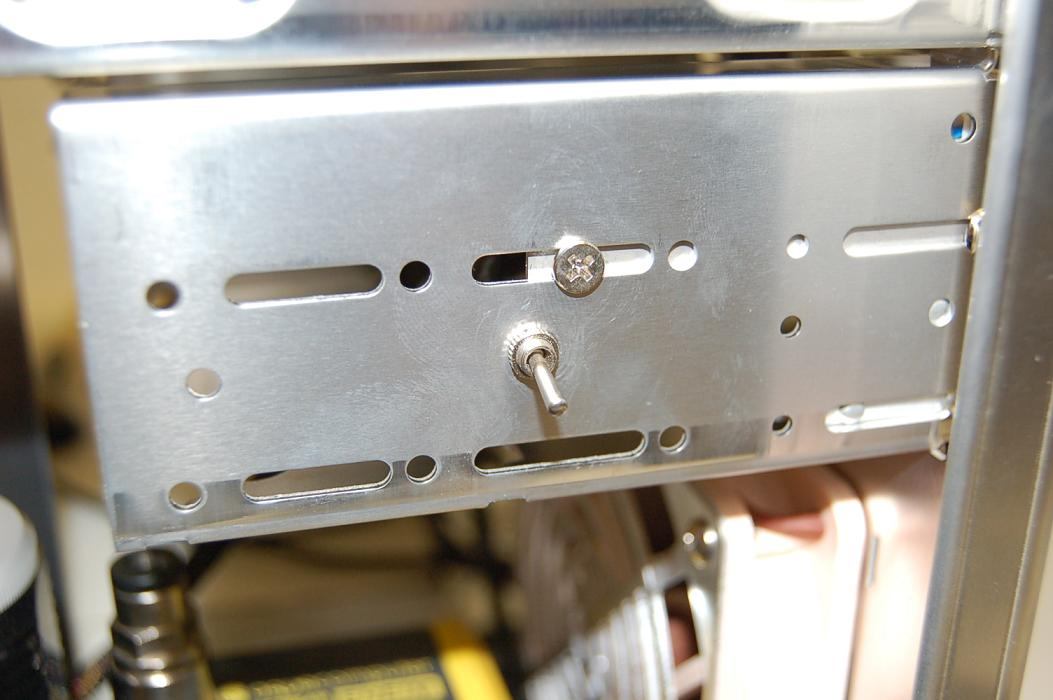

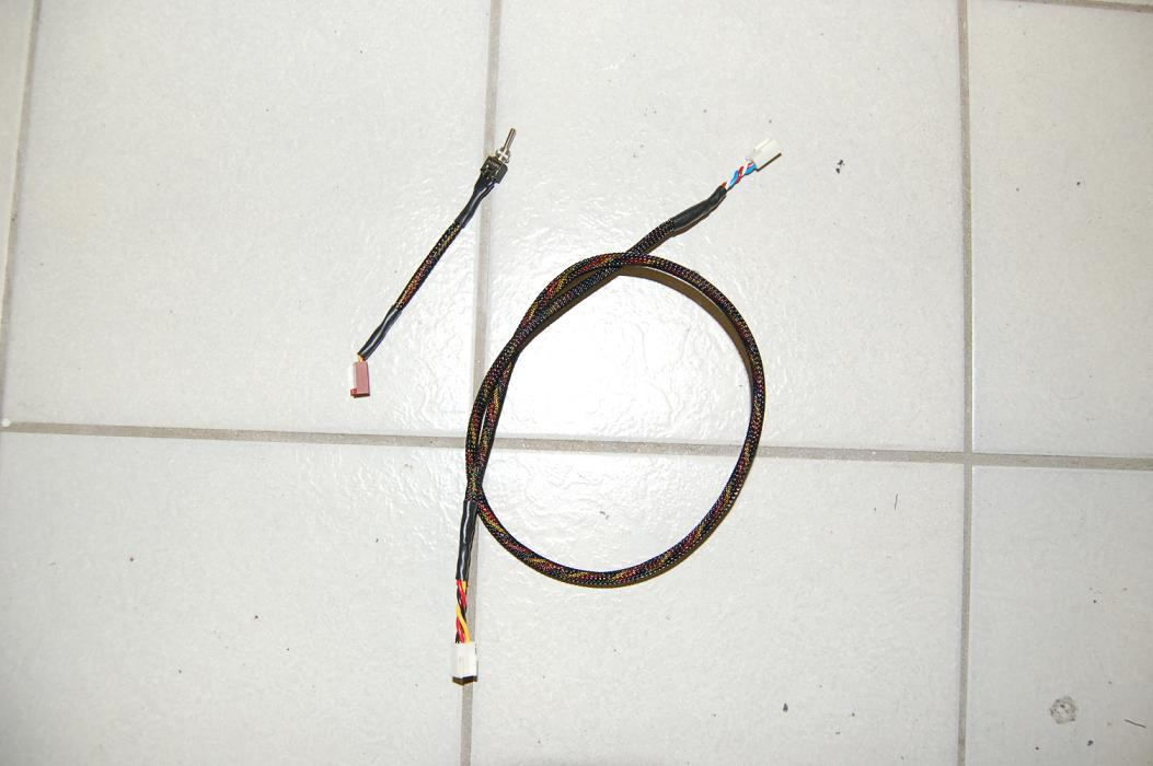

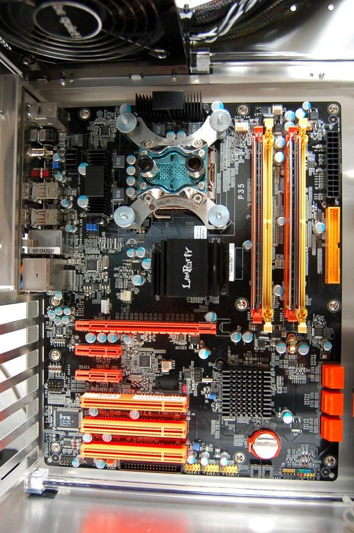

So heute habe ich ein wenig Kleinkram erledigt. CPU Kühler montiert, Mainboard eingebaut. Dann habe ich noch einen Schalter für den Entlüftungsmodus der Pumpe gelötet und gesleeved, das Tachosignalkabel wurde auch ummantelt. Die Schwarzlichtröhren sind eingebaut und auch da habe ich alle Kabel gesleeved. In den Aquastream Controller habe ich eine Blaue LED eingelötet die original LED's vom Gehäuse habe ich auch ersetzt (Grün, Orange zu Blau, Rot)

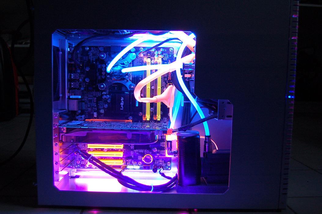

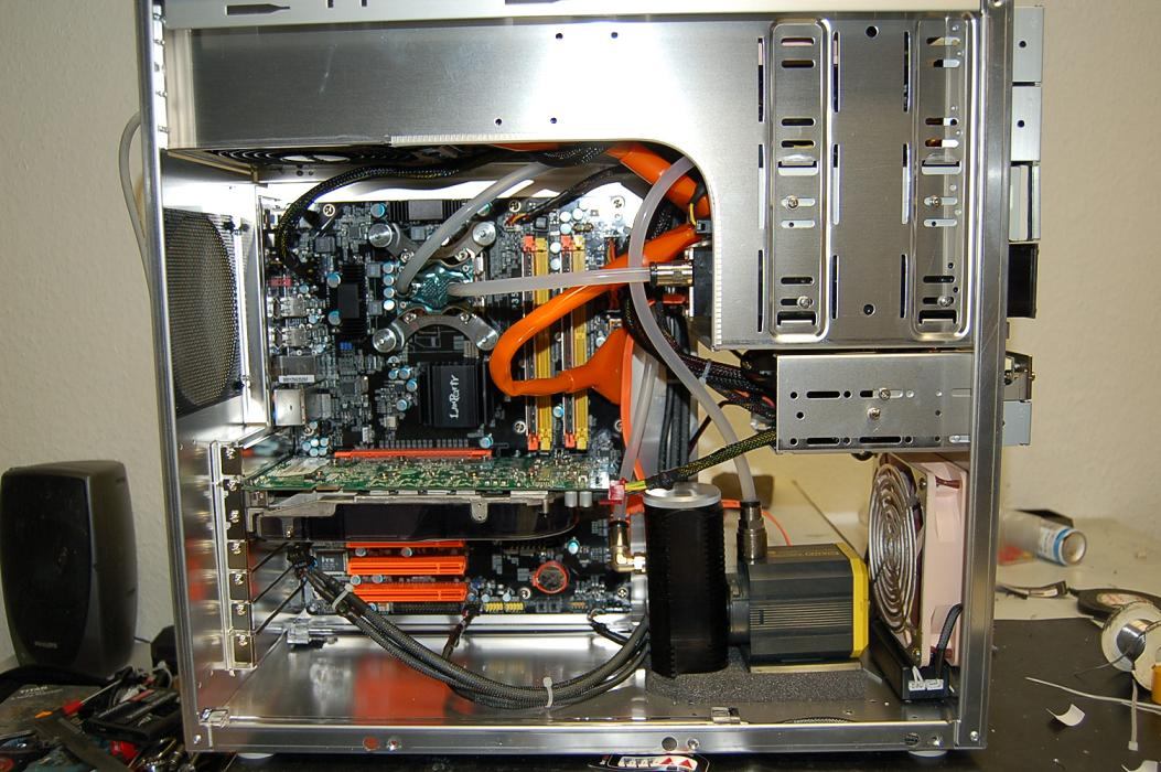

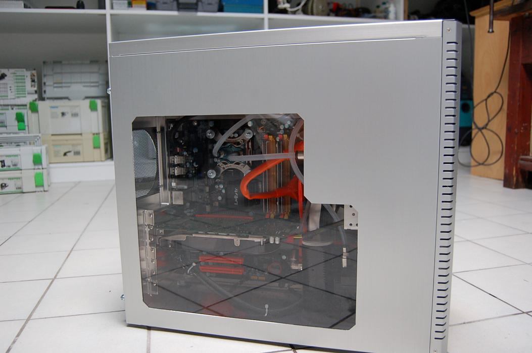

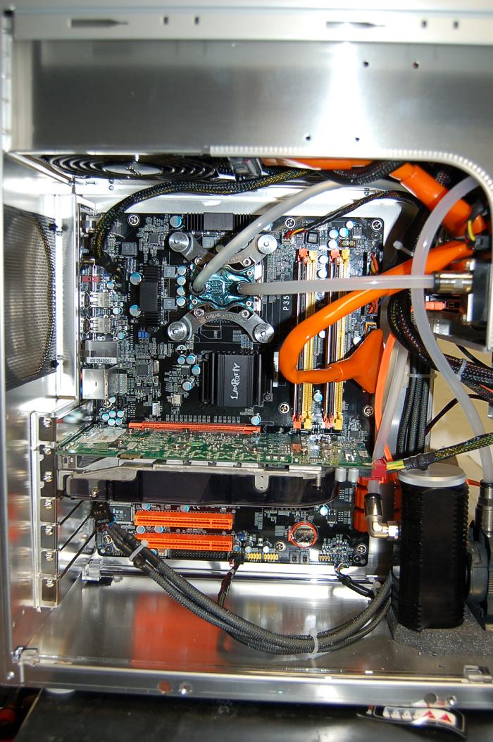

Also da ich gestern etwas krank war und nicht weiter arbeiten konnte, legte ich heute den Endspurt hin, damit mein Freund edlich zocken kann. Festplatte, Laufwerk, Verkabelung, Verschlauchung...
Die Lichtleiter der Front habe ich noch ummantelt damit sie sich nicht gegenseitig anleuchten. Das Window eingesetzt (aus Polycarbonat oder anders, Macrolon), System befüllt, läuft! Sieht auch mit dem Schwarzlicht super aus finde ich. Puh aber in einem Midi Towers sind für kabel doch recht wenig Platz habe ich gemerkt, vor allem wenn das Nt kein Kabelmanagement hat.
Hoffe es gefällt euch.

Fertiges Case.

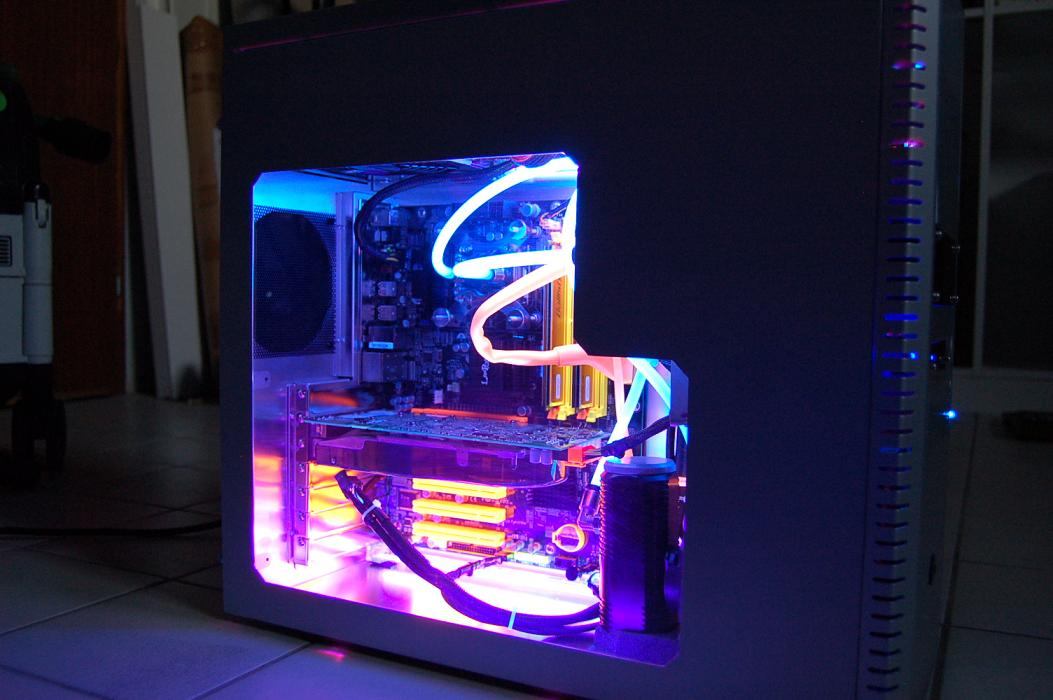

Im Dunkeln mit Schwarzlicht. Der Glow Effekt kommt niicht ganz so derb, etwas überbelichtet. Muss mit der Cam noch etwas üben.

Wenn die Ecken am Fenster etwas weicher gewesen wären, wäre es perfekt.
Sieht aber trotzdem gut aus.

Danke, die Ecken am Fenster habe ich mit Absicht geschrägt, da da ganze Gehäuse "kantig" und nicht rund ist wollte ich das Window nicht aus der Reihe tanzen lassen. Es ist ähnlich geschrägt wie die Ecken der Front.

Sehr schoen, nur der Schlauch ist ein bissi zu duenn - Ansicht ;-)
Gefaellt mir gut, echt super und sauber geworden! Jetzt muss nur noch Graka unter Wasser^^
Seb
Btw: Wohnst ja ziemlich nahe von mir, wohen Seligenstadt, Aschaffenburg ist ja schon fast Katzensprung^^
Wohne nur nähe A-Burg genauer gesagt wohne ich in Erlenbach a. Main. Glaub nicht das er die Graka unter Wasser setzt, die schon sehr leise. Zum Schlauch, ja der ist wirklich dünn, den habe ich die ganzen letzten Jahre verbaut, Zietgleich zu seinem Gehäuseumbau habe ich mir bei den Shops nen EK Supreme und 11er Tygon Schlauch mit Verschraubungen bestellt. Wollte mal testen was das so bringt, natürlich für meinen Computer. Ich glaube so schnell werde ich nicht mehr umsteigen, insgesamt hat mir der wechsel 10°K gebracht :eek:
Wegen dem Kabelmanagement. Das war gar nicht so einfach die überhaupt so zu vertecken. Das ist ein 600W BeQuied ohne Kabelmanagement. Und in dem Gehäuse ist eh sehr wenig Platz.
