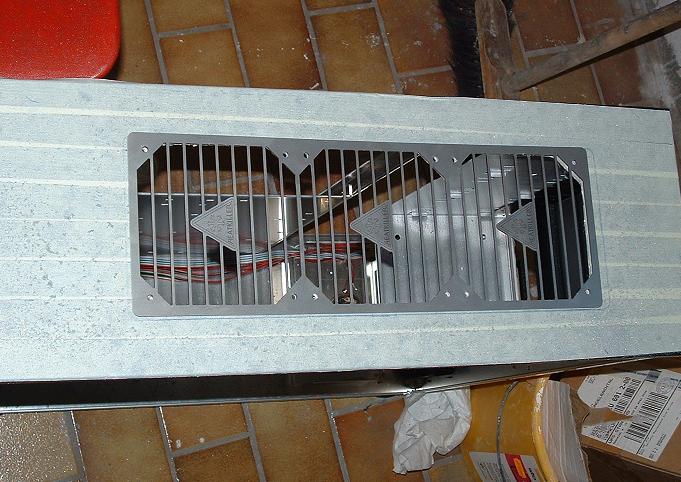

hi,
es ist nun langsam soweit, dass mein aconto-CS601 einem Lian-Li PC70 weichen wird :coolblue:
da ich bisher aus platzgründen den HTF2-X-Triple extern auf dem dach "verbauen" musste und jetzt aber genug platz verfügbar sein wird, um ihn intern im deckel zu verbauen, steh ich vor einem problem :[
erstmal die fotos, wo es eigentlich recht gut erklärt ist und wie es am ende aussehen soll(te):
so, nun zu meinen problemen:
1. ich hab noch nie gedremelt :(
2. hab ich tierisch schiss, an einem 209€ exkl. versand alu-tower (das 1. mal) rumzuwerkeln
3. darf ich mir trotz unerfahrenheit KEINEN fehler erlauben :[
ich würde gerne von euch wissen, wer an seinem Lian-Li schon mal rumgedremelt hat und ob ihr mir tipps geben könnt?!
bilder wären nicht schlecht, am besten vom making-of und ihr dürft mir halt etwas mut machen :d

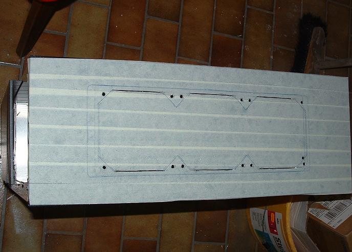

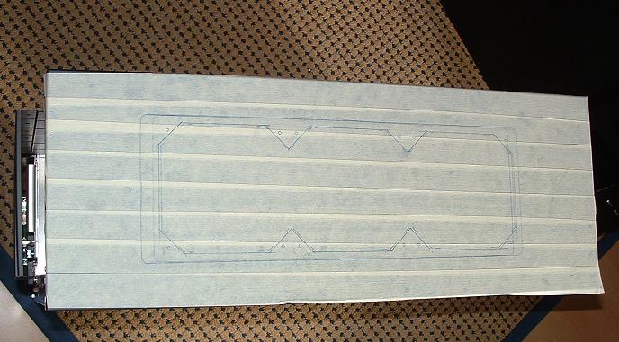

Ich an Deiner Stelle würde die Stichsäge benutzen. Geht viel einfacher und vor allem schneller als mit nem Dremel.
Mit dem Dremel kannst Du nachher die Ränder schleifen.
Und UNBEDINGT alles mit Klebeband, etc. abdecken. Ich habs nicht gemacht, und mir fette kratzein in den Tower reingehauen.

Und unbedingt ein vernünftiges Klebeband benützen. Keines aus Krepp oder so. Denn wenn da ein Metallsplitter unter kommt und dann die STichsäge da rüberwandert, hast Du auch kratzer. Also am besten Panzertape oder so verwenden. Oder eben ein paar Lagen Tape.

Ganz genau. Am besten, Du bohrst in jede Ecke mit einem großem Bohrer. Natürlich ein Stück von der eigendlichen Schnittkante entfernt. Und dann schneidest Du mit der Stichsäge von jeder Seite einmal an der Linie entlang.

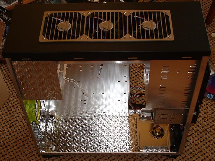

Hiho CM50K, ich kenn dich vielleicht aus den heattrap forum ( mein lian li pc71 oder so)
Hab vor ne weche an meinem lian li pc70 gedremelt und es geht ganz einfach ohne probleme!
Alu halt ! ;) Hab den triple Radi + AB tube oben montiert.
