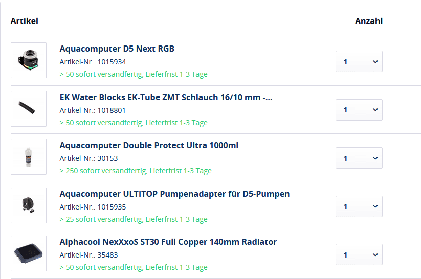

Ich habe mal einen Warenkorb erstellt. Bis auf Fittings fehlt irgendwas? Benötige ich unbedingt ein Reservoir?

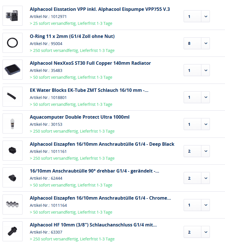

Noch eine Frage. Wenn ich einen 16/10mm Schlauch verwende, benötige ich dann folgende O-Ringe?
Habe den Warenkorb nochmal aktualisiert. Benötige ich noch andere Anschlüsse oder Gewinde zur Sicherung der Schläuche?

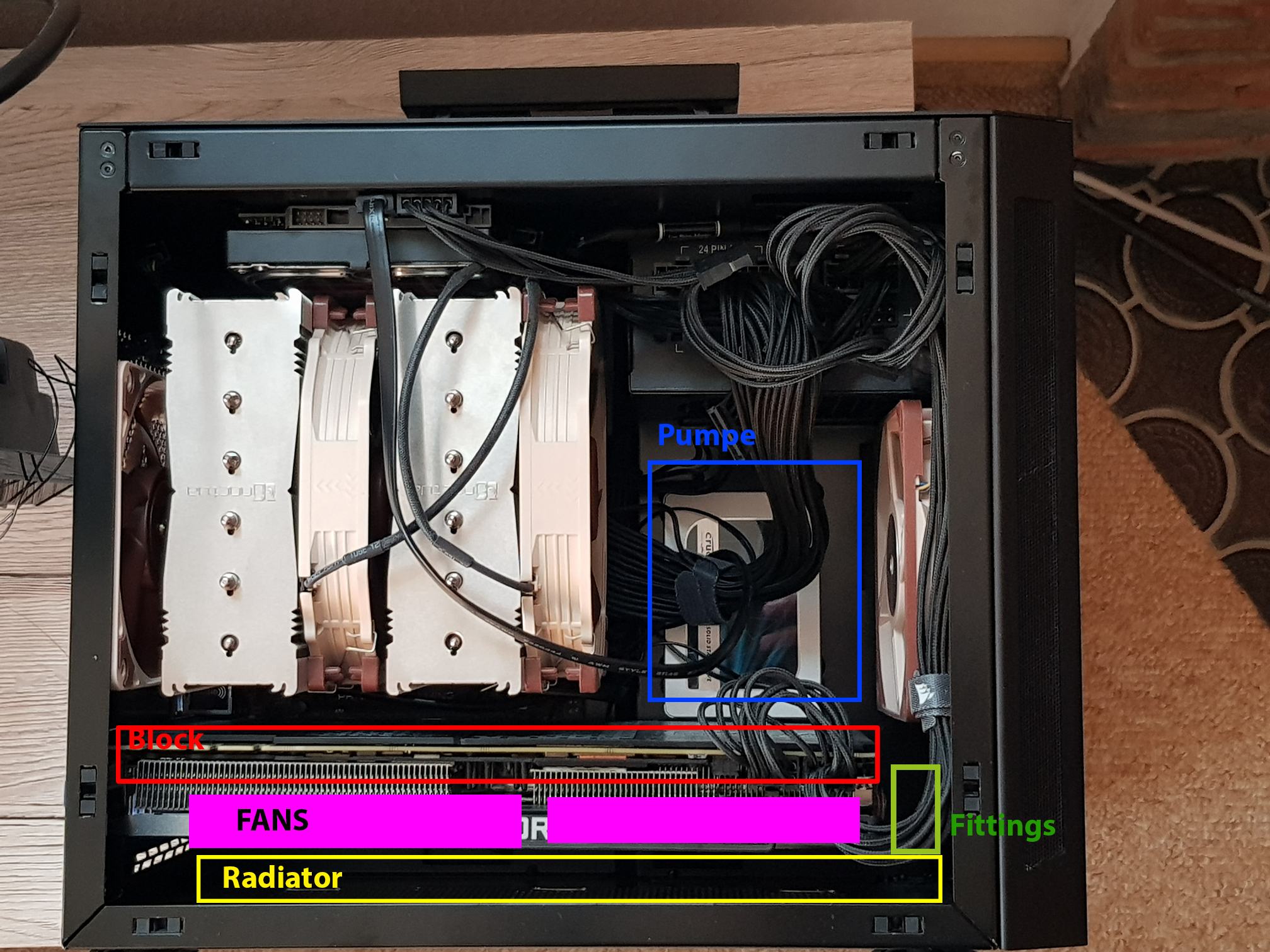

Hier mal ein Mockup. Macht das Sinn und funktioniert das?
EDIT: Ich habe eine vergleichbare Konfi gefunden
Das sieht also machbar aus :)
