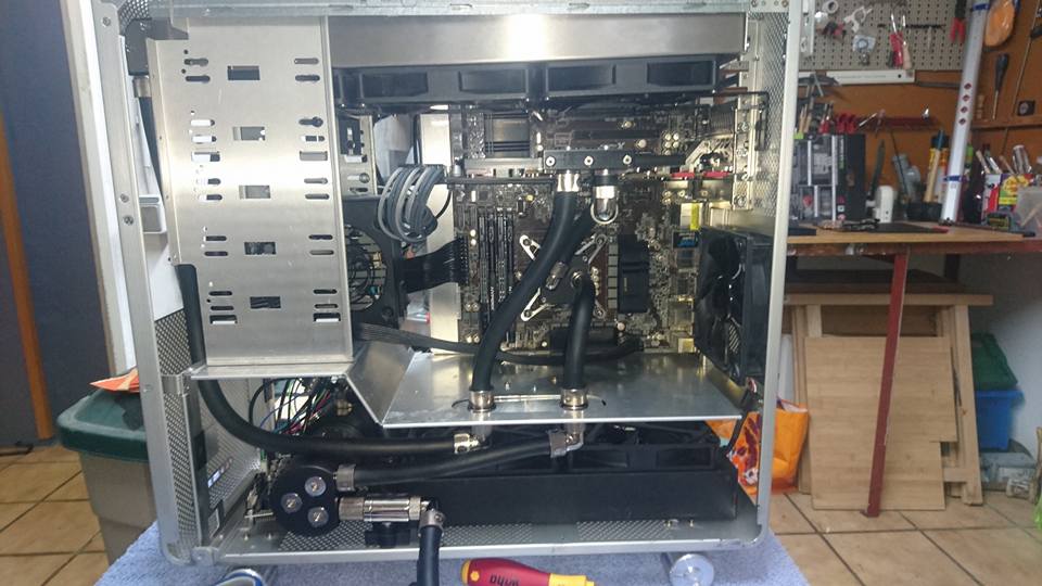

Ich habe momentan oben einen 420er und unten ein 280er drin und der obere radiator bedeckt ein wenig das mainboard.Ist defenetiv verbesserungs würdig aber bei mir läuft es gut so
Habe kein einziges zusätzliches loch rein machen müssen

Danke, da hilft mir schon mal ein wenig, mir das vorzustellen. Wobei mir ein 420er im Deckel zu groß wäre, da geht dann einfach zu viel Platz verloren.

ich will aber noch anmerken dass noch 2-3 cm vom radiator bis zum dach sind,ich habe ihn bisl tiefer gemacht da ich keinen ausschnitt im deckel gemacht haben und der radiator trozdem luft zum "atmen" hat
