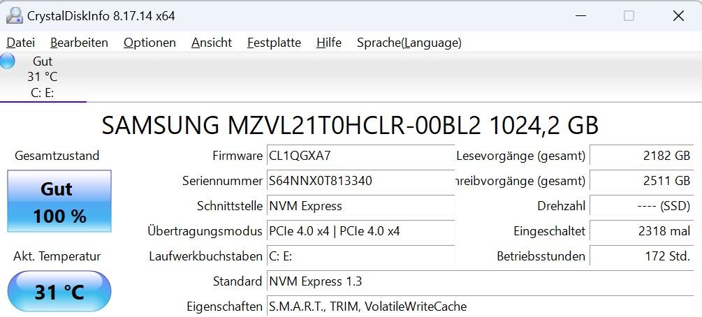

Nein, ich würde niemandem empfehlen eine OEM SSD einzeln zu kaufen, denn man bekommt keinen Support, auch keine FW Updates (außer eben denen im Netz die von OEMs sind und ggf,. eben nicht für die eigene SSD passen, da es von den OEM Modellen oft unterschiedliche Versionen für die einzelnen OEMs gibt) und man kann auch keine Garantie direkt in Anspruch nehmen. Das Problem mit dem beschleunigten Ableben ist bei der 980 PRO mit der neuen FW doch behoben, aber welche FW Version der PM9A1 behebt dies? Denn nach dem was ich hier im Forum gesehen haben, scheint die PM9A1 dies auch zu haben.
Wie ist das mit Firmware Updates von Samsung OEM´s wie dieser hier, die von z.B. Lenovo in den Legionären verbaut werden?
