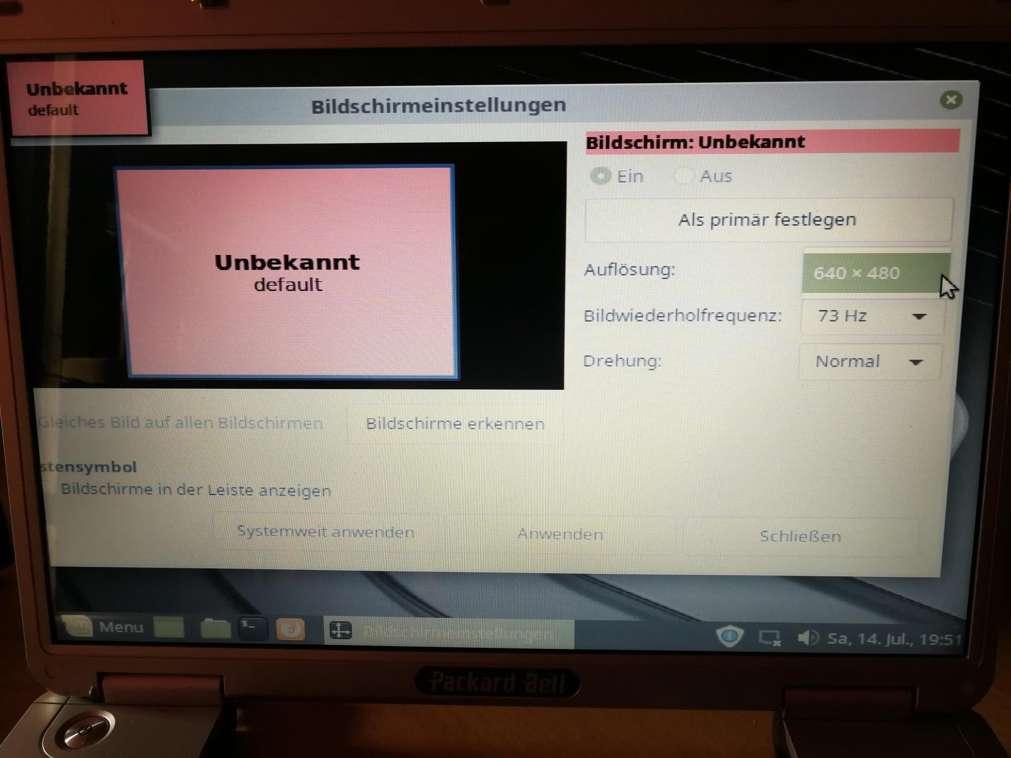

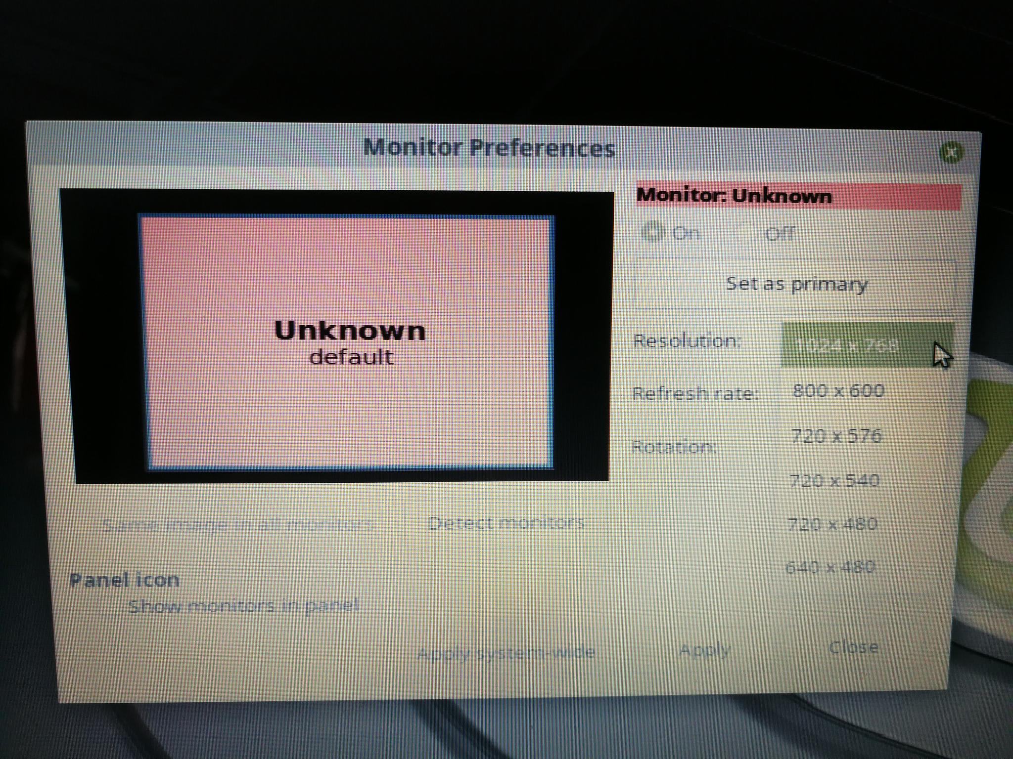

Ich versuche auf einen alten Laptop - Details weiter unten - Linux zu installieren. Wenn ich die DVD einlege und es Live starte, dann wird das Display korrekt mit 1024x768 bei 60Hz (und ich könnte es ändern) angesteuert, allerdings auch nicht erkannt. Aber so sieht man wenigstens unten alle Buttons.. ^^

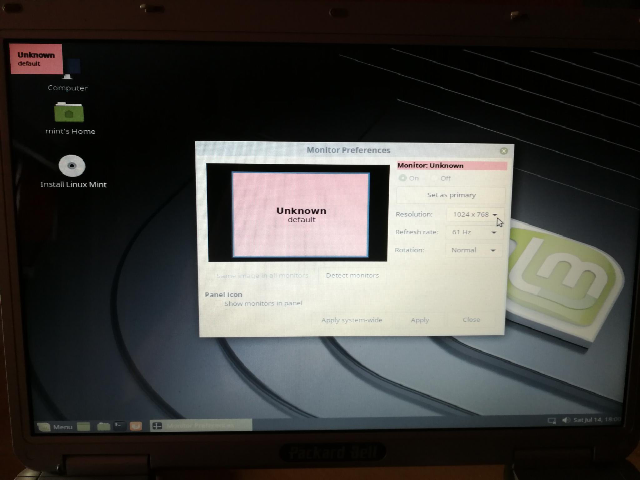

Installiere ich es dann, probiert habe ich Lubuntu 18.04 und Mint 19, wird das Display mit 640x480 angesteuert bei 73Hz und ich kann nichts mehr ändern.. Dann sehe ich unten die Buttons nicht mehr, bei Mint komme ich so nicht mal mehr an den Button zum Herunterfahren..
Probiert habe ich es mit und ohne Internetverbindung bei der Installation.
Jemand eine Lösung? Es geht ja ohne Installation..
Nun zum Laptop : Es ist ein Packard Bell RHC00 IN002B mit einem Celeron M und 1GB RAM und einem DVD Laufwerk. Mehr Infos habe ich bisher noch nicht heraus gefunden.
Beides sind die 32-bit Versionen und wie geschrieben, einmal mit Internetverbindung und Third-part Treibern und einmal ohne versucht..
Gestartet als LiveCD geht es, ist es installiert aber nicht mehr..
So, da bisher keiner reagiert hat, versuche ich es mal mit Bildern zu zeigen: Das erste ist Live, das Display hat die richtige Auflösung. Zudem könnte ich die Auflösung ändern.. Das dritte ist installiert, die 640x480 sind echt etwas doof..

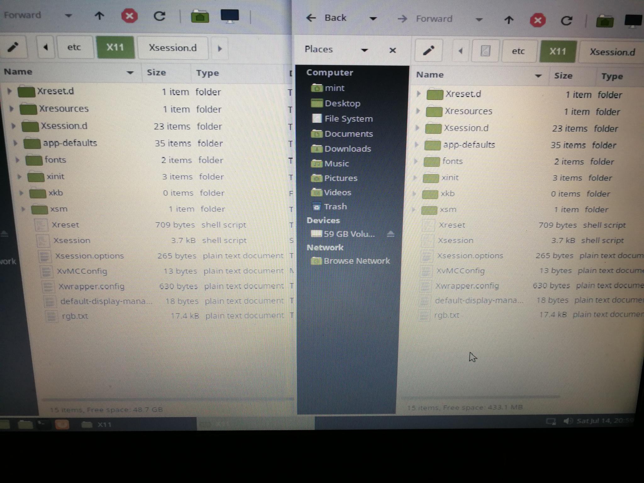

Ich danke dir vielmals. Darin ist tatsächlich mein Problem beschrieben:
Oft ist es auch so, dass die gewünschte Auflösung unter der Ubuntu Live-CD richtig angezeigt wird. Falls dies der Fall sein sollte, kann man die xorg.conf der Live-CD z.B. auf einen USB-Stick sichern und die eigene xorg.conf damit überschreiben. Aber Achtung: Man sollte darauf achten, dass der Grafiktreiber derselbe ist!
Natürlich gibt es das bei mir nicht, weil sie ab Ubuntu 11.10 nicht mehr vorhanden ist..
Wenn ich das hier richtig verstehe, muss ich jetzt unter "/usr/share/X11/xorg.conf.d/" eine Datei für den Monitor anlegen, bzw. die "xorg.conf" erzeugen und dort werte für den Monitor eintragen.
Diese Werte müssen auf der Live Version doch aber schon vorhanden sein, oder? Also müsste dies auch "einfach" zu kopieren sein. Das ist echt mal wieder ein "super" Versuch Linux einzurichten.. -_-
