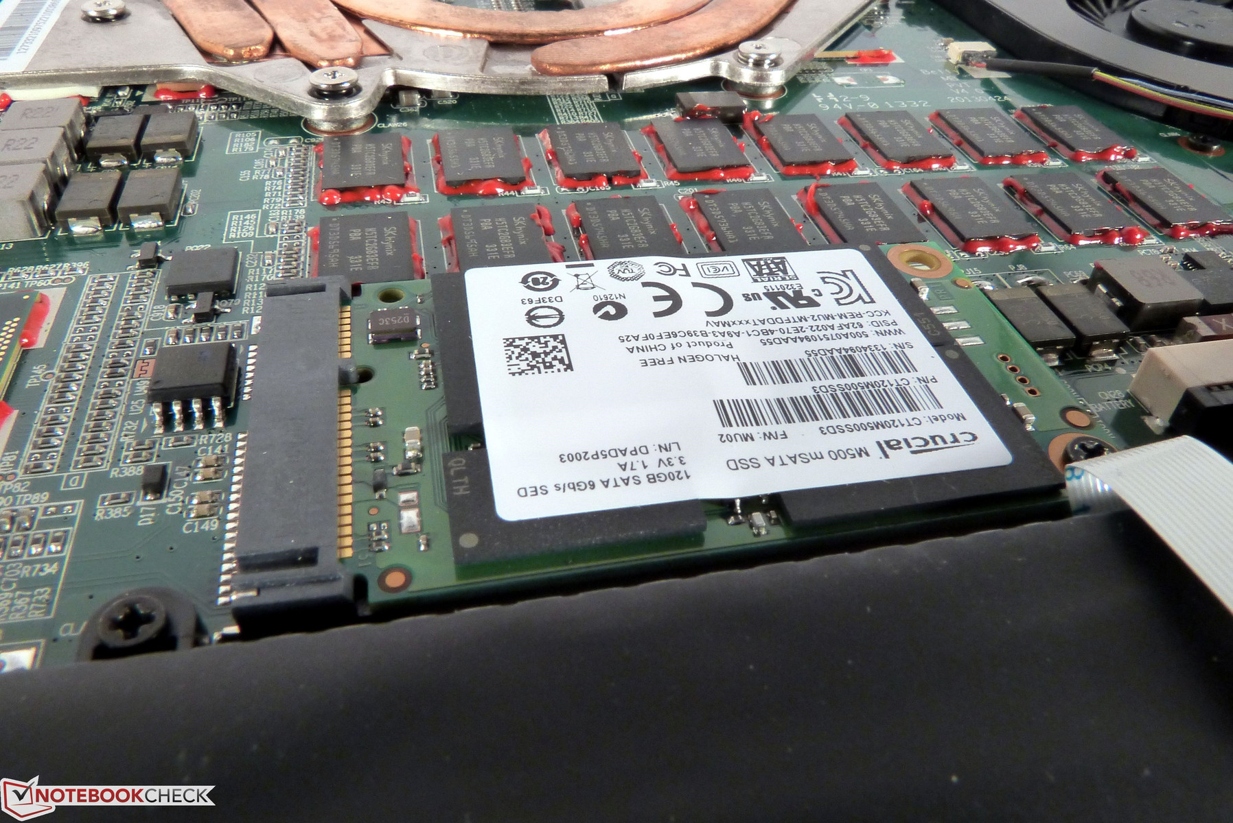

Du musst dir mal deine Hardware genauer anschauen ;-) Also laut Test Razer Blade 14 Zoll Notebook - Notebookcheck.com Tests ist bei dem Modell eine mSATA SSD verbaut und du hast sogar noch einen freien zusätzlichen mSATA Port, zumindest wenn du nicht ein anderes Modell hast.
Also kannst du die einfach tauschen gegen eine größere, bzw. eine zweite dazu stecken. Das wäre das einfachste. Dazu musst du nur die Bodenplatte abnehmen.
Das gilt leider nur für das/die vorherige(n) Modell (bis 2014). Ab dem 2015er, gibt es nur noch einen Port.. :/
