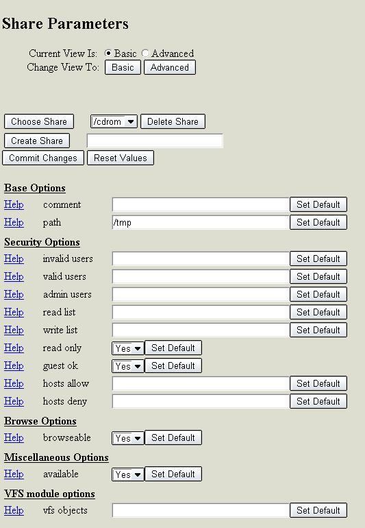

Hey, soweit so gut, administrieren tue ich via SWAT.
Nun kann ich schon mit jeden Linuxclient auf die Freigaben zugreifen, aber bei Windows bekomme ich immernoch den Fehler, das ich keine Berechtigung hätte.
Poste euch mal nen Screen von den Freigabeoptionen:
Du solltest vielleicht einen User unter Linux anlegen auch mit smbpassword.
Mit dem kannst du dich dann immer von den Windowsrechner einloggen auf
dem Sambaserver, unter Windows dann mit Netzlaufwerk verbinden und dann
einfach andere User wählen und dort den Linux User mit Passwort eintragen und
dann sollte das tuen, macht es zumindest bei mir.
