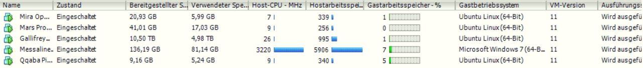

Moin Leute,
ich hoffe ich bin hier im richtigen Bereich.
Ich besitze einen HP Gen8 Microserver und lasse auf diesem ESXI 6.0.0 laufen mit mehreren VMs.
Bis jetzt lief alles eigentlich auch recht super. Bis ich nun als letztes einen kleinen Gaming Server aufgesetzt habe. Der lief am ersten Abend noch super und völlig ohne Probleme. 2 Tage später, war er extrem langsam. Die Kartenabschnitte wurden nicht geladen und die NPCs verschwanden einfach so, nur um nachher in Massen wieder aufzutauchen.
Auch die Verbindung über PuTTY war sehr langsam.
Mir war schon lange aufgefallen, dass die Linux-Kisten im ESXI extrem wenig CPU Last verursachen.
Bei meinem "NAS" und den anderen Servern viel das aber nicht weiter auf.
Ich habe im Internet gelesen, dass es wohl diverse Probleme mit Linux-Hosts auf einem ESXI gibt, diese habe ich aber bereits auf allen Hosts angewendet:
Fix Ubuntu BUG: soft lockup CPU stuck (VMWare Server)
Buffer I/O error on device fd0, logical block 0 error and simply soultion nixCraft
Und anfangs dachte ich auch, dass diese Workarounds was gebracht haben. Scheint aber nicht so.
Deshalb erstmal meine Frage: Ist es normal, dass Linux Hosts so gut wie gar keine CPU Last verursachen, wenn sie nichts zu tun haben? Wobei ich sagen muss, dass der Gaming-Server auch bei ca 11 Mhz blieb, obwohl wir uns mit 3 Leuten auf dem Server befanden.
Vielen Dank schon einmal, dass ihr euch das anschaut.
