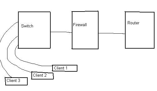

Also, ich hätte gerne eine Firewall, nur bin ich mir noch nicht so sicher, wie ich das ganze auf zu bauen habe...
Guck mal bitte in dem Anhang, das erste Bild ist ja im logischsten, aber wenn ich es so mache, wie auf Bild 2 dann muss doch die Firewall als Proxy laufen oder?

Nein. Du _musst_ da keinen Proxy hinstellen. Entschuldige bitte, nur damit ich das richtig verstehe, du hast einen Hartwarerouter mit DSL-Modem und du willste einen Softwarerouter/proxy dahinter aufbauen und dein Switch ist in dem Router integriert?
Rein technisch kannst so viele Router hintereinander basteln wie du moechtest. Du verlaengerst damit nur die Antwortzeiten. Ob das Sinnvoll ist oder nicht sei mal dahingestellt. Ein Router verbindet immer zwei Netzwerke. D.h. zum Beispiel du hast deinen Internetzugang im Subnetz 192.168.0.* und dein Heimnetz im Subnetz 192.168.1.* dann schickt der Router die Pakete die im jeweiligen Subnetz nicht zugestellt werden koennen in das andere Netzwerk hinueber. Zusaetzlich kann man im Router dann noch eine Firewall installieren um die an- und abgehenden Pakete zu filtern.
Ein Proxy hat in erster Linie einmal die Aufgabe die Zugriffe von einem ins andere Netzwerk zu Cachen. D.h. wenn Content A einmal angefordert wurde landet er erstmal im Proxycache um bei einer erneuten Anfrage sofort zur verfuegung zu stehen. Ausserdem gibt es in einem Netzwerk in dem ausschliesslich Proxys die Verdingungen aufbauen keine direkte Verbindung zwischen zwei Netzen. Alle zugriffe werden vom Proxy gesteuert.
Ob du in deiner Netzwerkarchitektur alles ueber einen Switch laufen laesst, oder mehrer hast, ist ersteinmal unwichtig. Interessant ist die Aufteilung deines Netzwerks in verschiedene Subnetze.
Ja, das ist mir alles so bewusst.
Ich habe momentan 2 Router und ich möchte einfach noch einen Linuxrechner haben, den ich mit in das Netz integriere, über den dann eine Firewall läuft.
So wie in Bild 2, unter Bild 1 habe ich mir deine oben genannte Variante vorgestellt.
