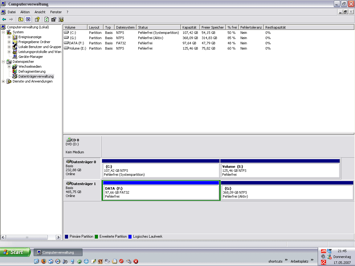

hab meine datenträgerverwaltung als bild angehängt.
habe C auf G geklont. wenn ich aber die T166 als erste bootdevice einstelle bekomme ich einen error wegen der partitionstabellen. kann ich da was machen oder muss ich neu klonen?
habe ein backup gemacht (mit acronis true image home testversion) und das dann auf G installiert, aber da vielleicht was falsch gemacht... wie kann ich G bootable machen?

Im bios die festplatten tauschen, d.h., Deine große Festplatte als erstes Bootlaufwerk setzen. Danach müßte eigentlich Windows starten, da g: aktiv gesetzt wurde!
