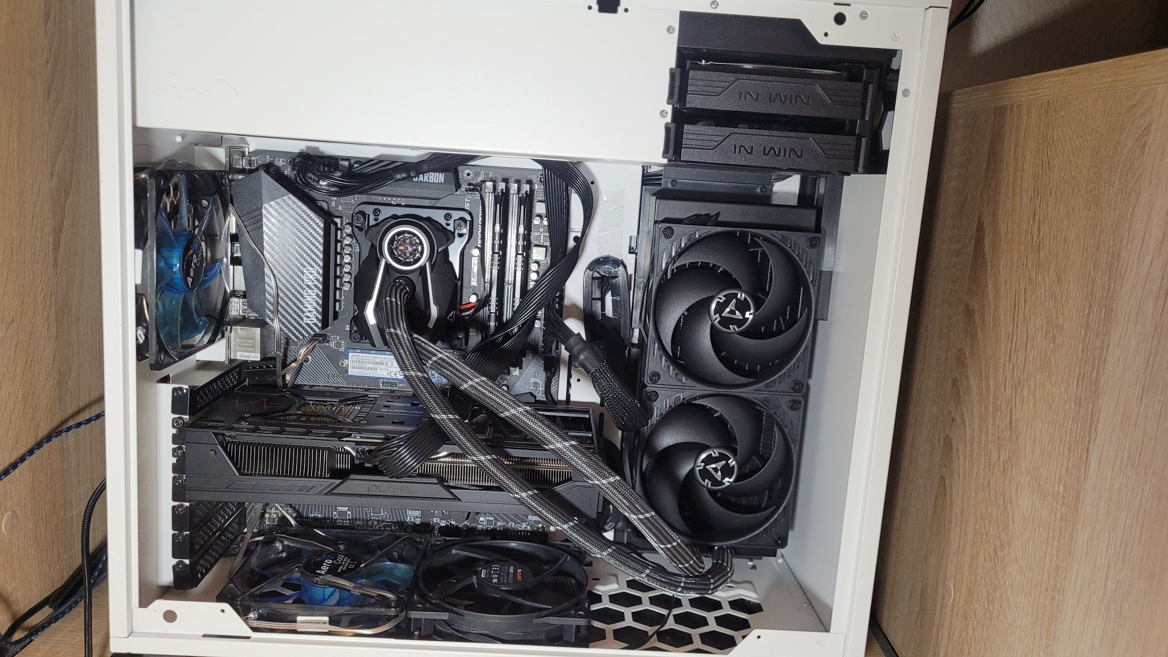

Wo ist der Radiator montiert?
An der "Seite " , nach draußen blasend . Habe zum besseren Verständniss ein Bild angehangen.

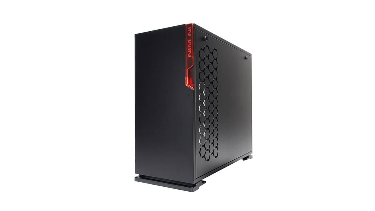

Die bekommt einfach zu wenig Luft dreh die Lüfter mal um sofern sich dahinter auch wirklich vernünftige Öffnungen (hoffentlich ohne staubfilter) befinden
Die AIO bläst doch dahinter irgend wo dagegen.
Meine das im Bild zu sehen!

Mein Radiator war in der Decke verbaut und hat aus dem Gehäuse rausgeblasen (oben ist Mesh).
Kann es sein das hinter deinem Radiator einfach nur Gehäusewand ist? Vielleicht liegt es daran.

Ja dahinter ist eine Gehäusewand ohne Staubfilter(deshalb blasen sie auch rauß aber ich werde sie trotzdem mal versuchen umzudrehen) , diese hat aber Löcher (siehe Bild).Also genug Luft sollte da durchpassen.
Ich versuche mal die Rückwand und die Glasscheibe vorne abzunehmen. Dann ist auf jeden Fall mehr als genug Luft vorhanden.

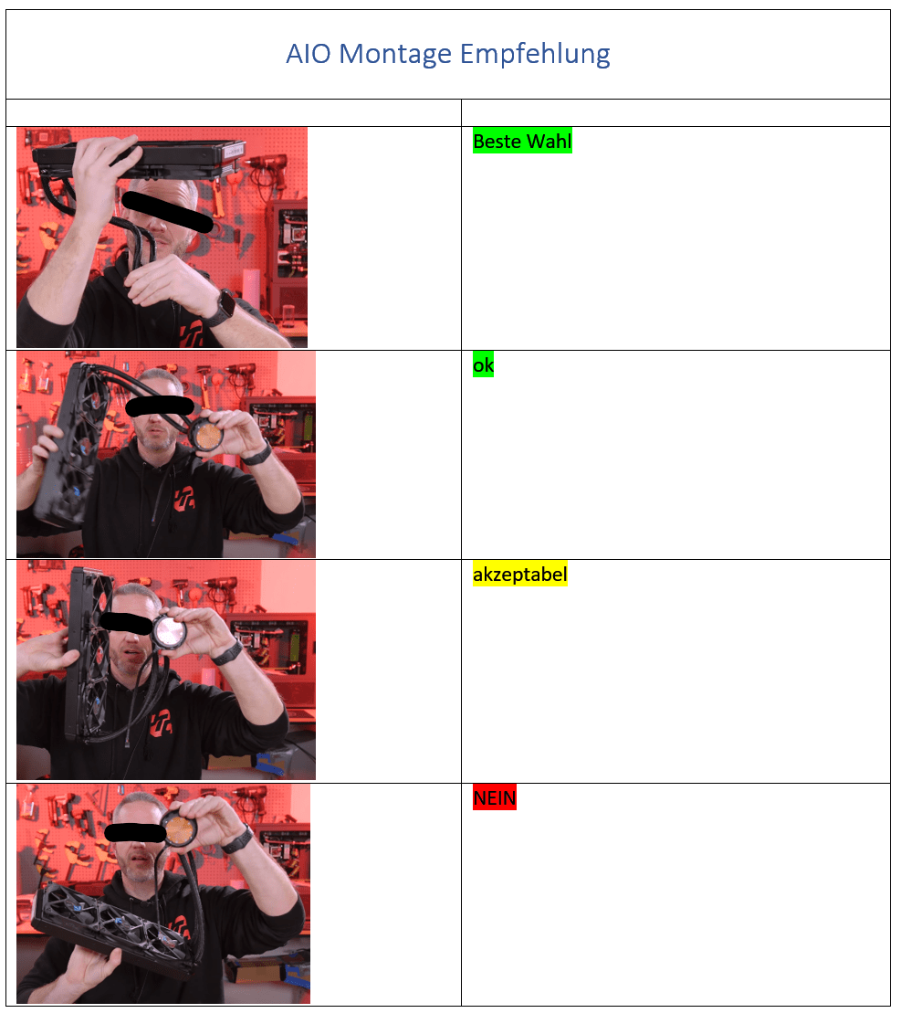

ich bin nicht der AIO-Experte, aber sollte der Radi nicht anders herum (Schäuche nach oben) verbaut werden, damit sich eventuelle Luft nicht in CPU-Block bzw. Pumpe sammelt?
@MehlstaubtheCat @janek75 ohne Rückwand und Sichtscheibe sind es 68 Grad , also es macht einen UNterscheid aber 2 Grad könnte man fast noch als Messfehler bezeichnen.
@Techlogi Ich auch nicht ich hatte mir diese VIdeo angesehen und sie dann so eingebaut weil die Schläche lang genug sind :
RIchtig! Ansonsten hast du schnell Luft da oben drin

Also in dem Video wird gesagt dass die Schläuche nach Möglichkeit nach unten sollen:

Wie du magst, meine Erfahrung ist aber, um aus der pumpeneinheit alle Luft und damit störende Geräusche heraus zu bekommen, die Schläuche nach oben wenn du schon Vertikal verbauen willst.

Als Besitzer dieser AIO möchte ich die Schlauchposition anhand des Fotos erläutern:
Die Luft sammelt sich irgendwann oben am Radiator (liegt etwas höher als die Pumpe) und ist nie wieder ein Problem im Kreislauf, nachdem Sie dort ´mal angekommen ist.
Dort kann Sie nie wieder angesaugt werden. Wie denn auch?
Weiter entfernt kann die Luft vom Wasserfluss/den Schläuchen überhaupt nicht geparkt werden.
Der Nachteil dieser besten Variante ist, dass die Luft den schwersten Weg hat am Anfang zur Parkposition zu gelangen, weil die Schläuche unten sind.
Die Pumpe ist ja fasst genauso hoch und um die Lustblasen dort zu verbannen benötigt es viele Zwischenpositionen und Zeit beim entlüften.
