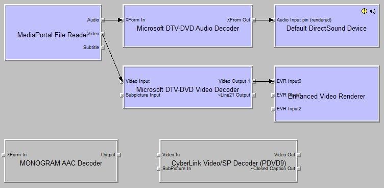

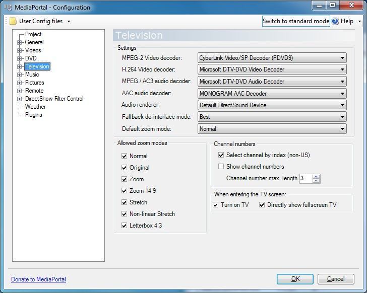

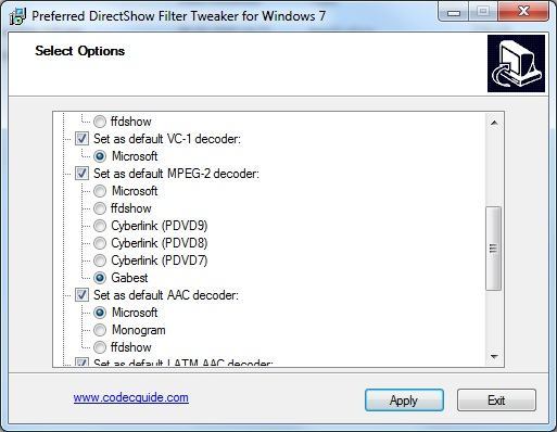

also - hier mein Codec wirrwar. Wie man sieht scheint ihn das überhaupt nicht zu interessieren, was ich denn nun einstelle.
cu
Walzing

Ist schon seltsam. Was genau macht der "Filter-Tweaker". Manipuliert der im Directshowsystem rum?

ja - SDTV (also MPEG2?). Müsste ich mit Videos mal testen. Ich denke der Filter Tweaker setzt die Codecs in der Registry.

Mhm schwierig einzuschätzen ohne Win7 Erfahrung.
Also theoretisch sollte Die Filterwahl bei selbsterstellten Filtergraphen unabhängig von den Merits sein. Praktisch muss man vielleicht den Merit der MS Decoder nach unten setzen?

habs gefunden. Beim Filter Tweaker habe ich alles wieder auf MS gestellt. Dann habe ich das ganze mal mit einer DVD gestestet. Und da wurde der PDVD9 genommen. Also habe ich im MP bei den TV Codecs ALLES mit MS DTV entfernt! Und siehe da - der PDVD9 wurde gezogen. Sobald ich den H.264 Codec wieder auf MS DTV gesetzt habe, wurde auch bei SDTV der MS-DTV gezogen.
