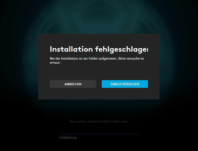

Jedenfalls habe ich das selbe Problem, mit dem verweigern der Installation vom LG Hub.
Was habe ich schon gemacht: 1. sfc sacannow 2. DISM.exe 3. nichts übertaktet - es werden keine Fehler angezeigt!
Dann habe ich die Support-Datei von LG dazu durchgelesen und die wenigen Punkte die dort als Hilfe angeboten werden gemacht, ohne Erfolg!
Hat überhaupt schon jemand das Problem lösen können oder kann hier dazu etwas Hilfe geben?
