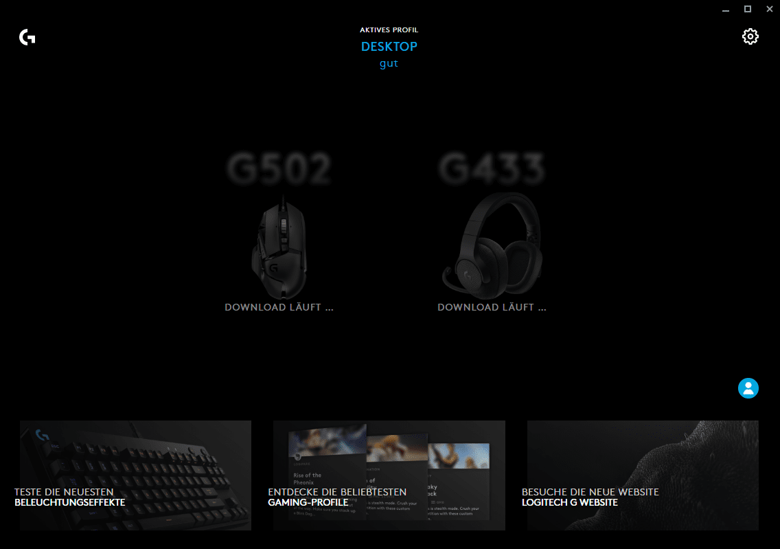

ich glaub das Bild beschreibt das Problem ganz gut. Habe den Download jetzt schon seit 2 Tagen am laufen...

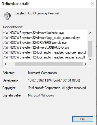

kann man auch unter den Treibereigenschaften im Gerätemanager sehen, ob die richtigen installiert sind, müsste so aussehen:
