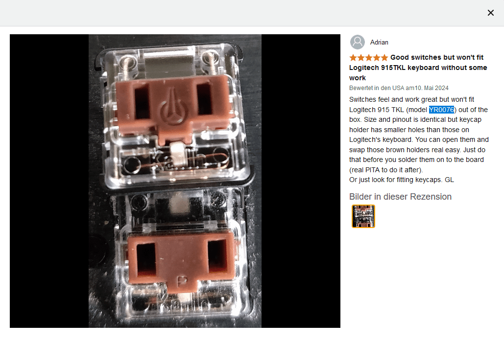

Also ein neues Kailh GL Choc Brown Switch kostet ohne Versandkosten unter nem €. Aber des ist halt 3pin. Also mit 2 Pins verlötet. Dafür braucht man nicht wirklich gute Lötkentnisse. Aber, laut Amazon bewertungen der Switches ist das kein Standard Kalih Switch, sondern eine Sondernanfertigung für Logitech. Also müsste man das Switch noch öffnen. Aber wenn man des eh öfnnet, kann man dann auch des Plastikteil rausmachen.
E: So, hab noch die "Logitech Switches" gefunden. Aber halt nur gebraucht und im 5er Pack :fresse:
