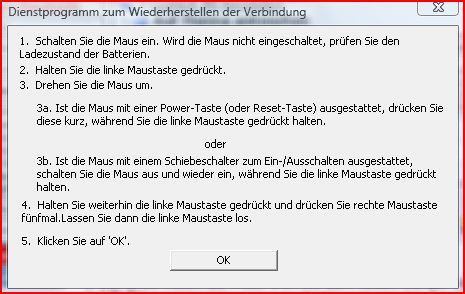

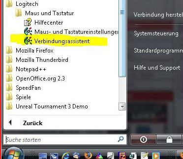

Hi,
du musst die Maus erst mit dem neuen Dongle abstimmen bzw. paaren oder wie immer man es nennen will. Dazu den Verbindungsassistenten ausführen der mit Setpoint installiert wird, das Programm leitet dich dann an was zu tun ist.
dj

Genau, das ist damit man serienmäßig auch mit mehreren MX Revos in einem Raum arbeiten kann. Normal sind die schon paarweise "vorprogrammiert"
per Software (s.o.) kann man aber manuell nachjustieren.
