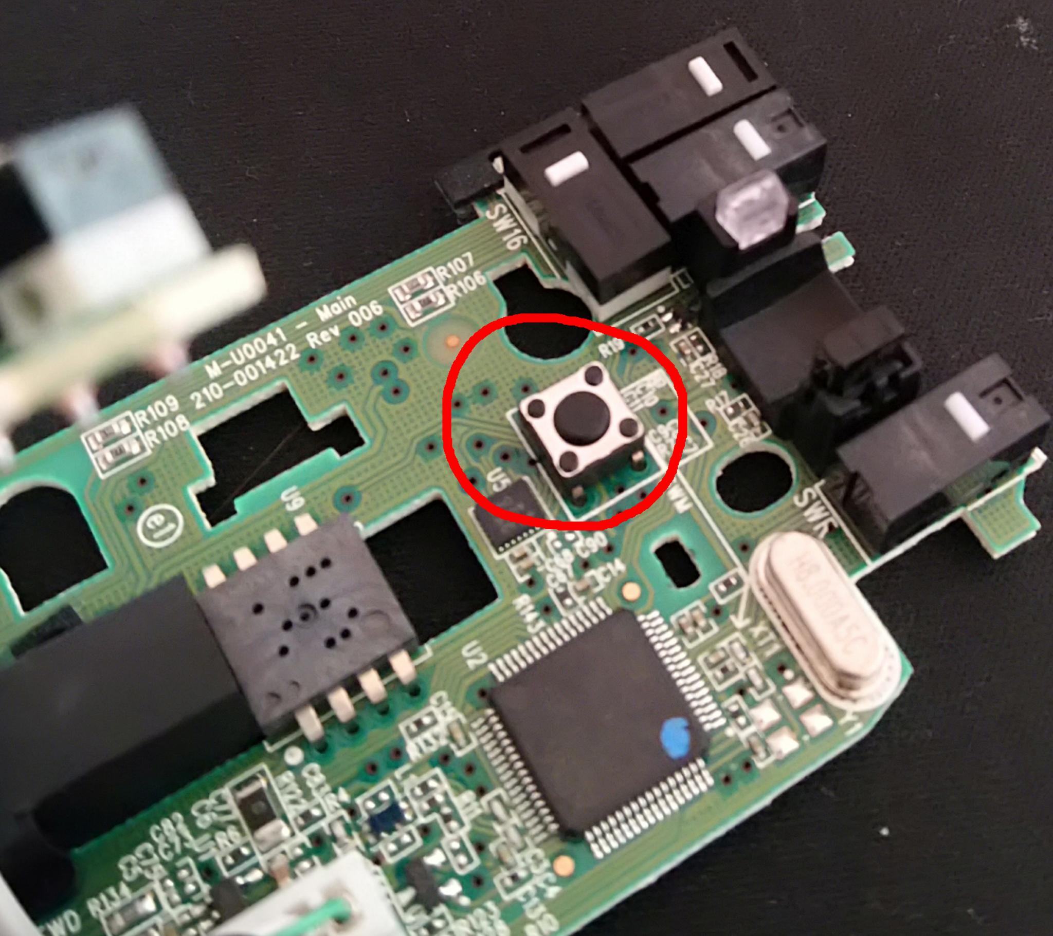

Ich habe hier ne Logitech G402 bei der der Mittelclick kaputt ist. Die Normalen Mikroschalter bekommt man ja überall hinterher geworfen. Aber wo bekommt
man den Mittelklick und wie genau ist die Modellbezeichnung dieses Schalters? Kann da jemand helfen?
Anbei ein Bild des Schalters:
Dank dir... ;)

Okay, hab grad noch was gefunden..... Hier sind die Ersatzteile genau beschrieben:
Information and resources for fixing Logitech G402 buttons (applies to other mice, too) - Peripherals - Linus Tech Tips
Den Schalter den ich Suche heißt bei Omron "B3F-1000"...
Falls noch jemand solch einen Ersatz sucht.
