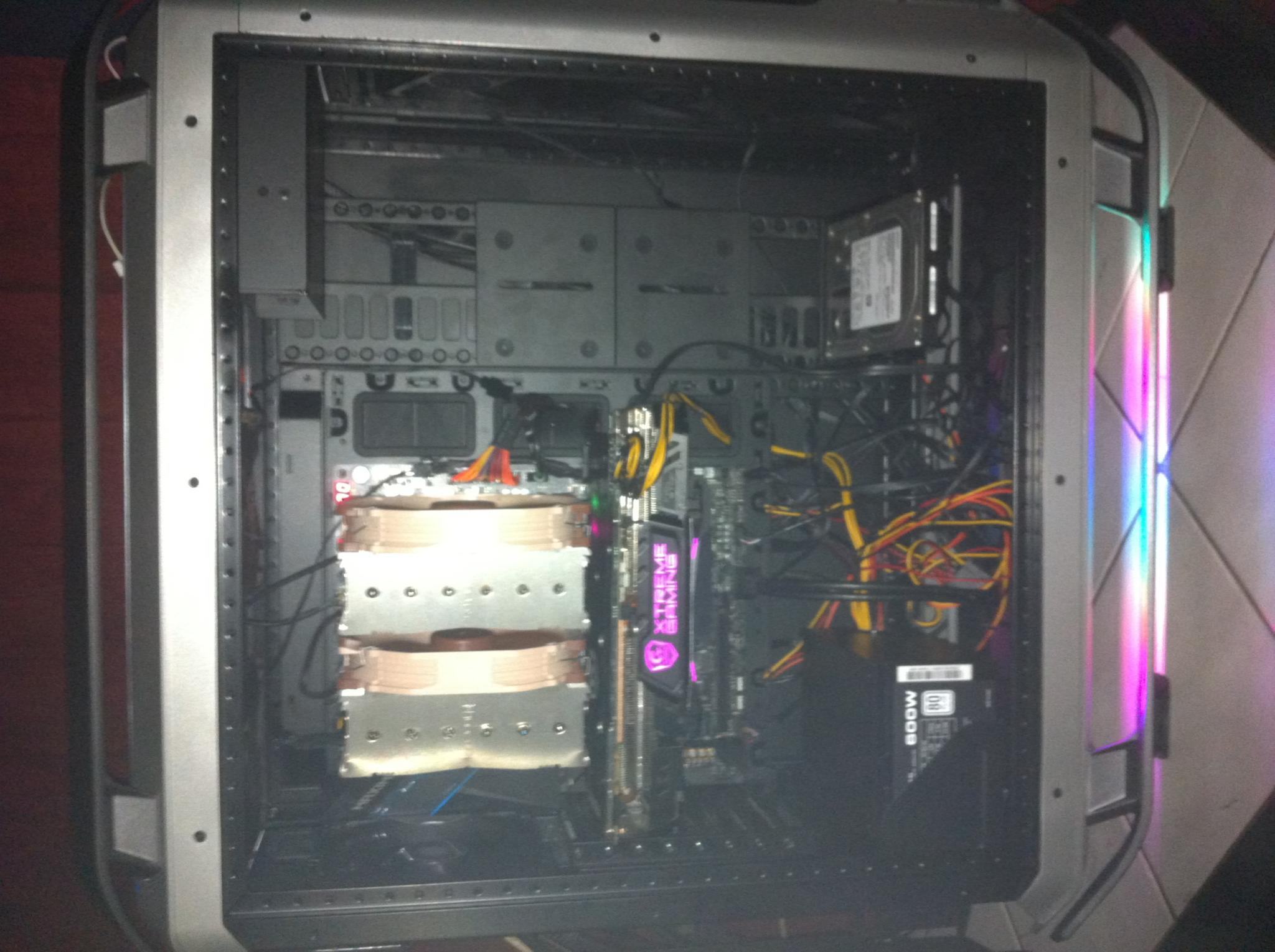

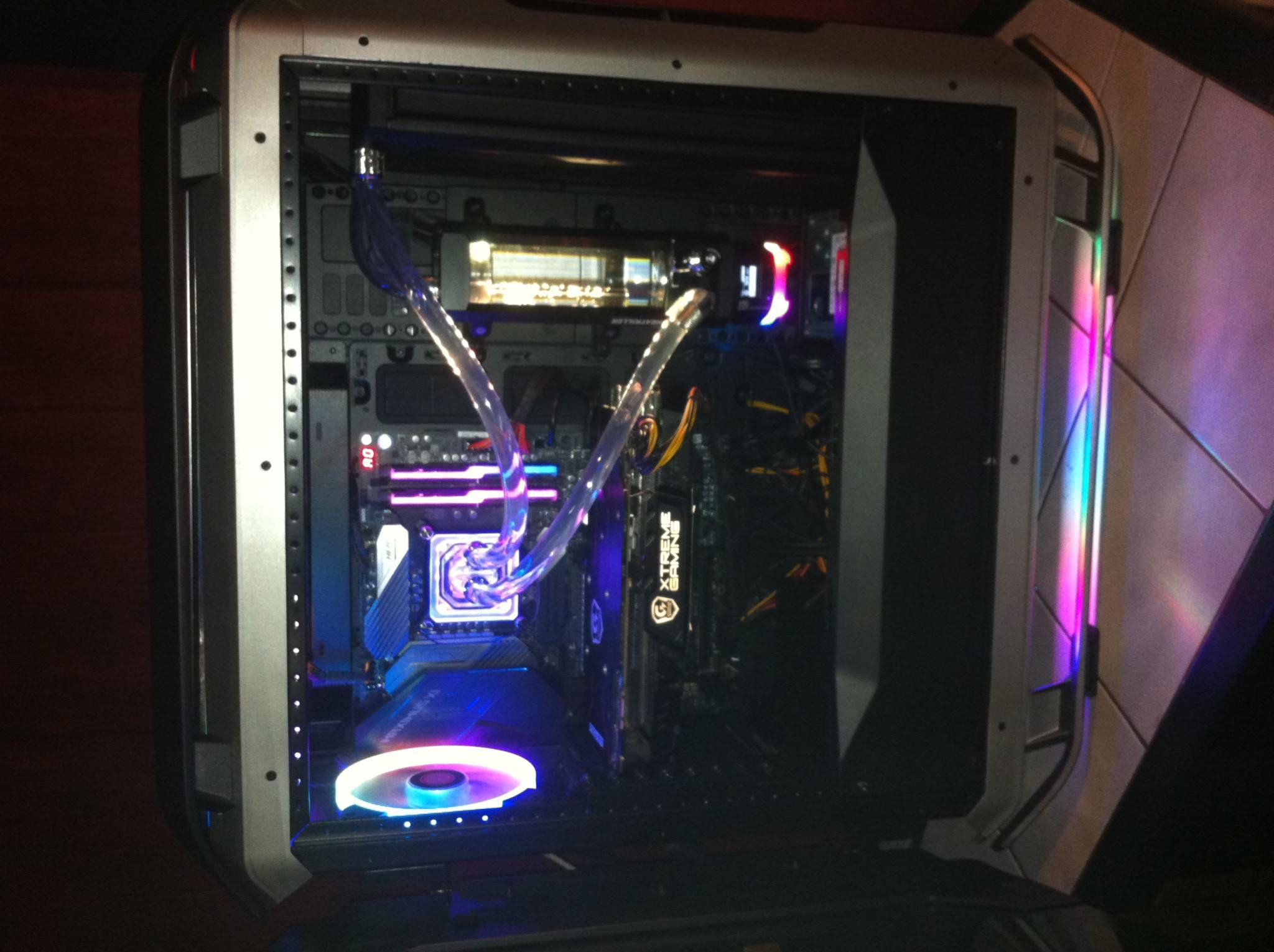

Ich brauchte für 5 Ghz mit 47 Cache 1.415v ( Im Bios mit LLC5 ) mit dem Noctua DH15 das ergab in Battlefield 5 etwa 75 - 80 Grad.
Mit der CPU Only Wakü brauch ich nun 1.39v ( Im Bios mit LLC5 ) und hab in Battlefield V 50 - 55 Grad.
Windows Idle warns mit dem Noctua um die 40 - 43 Grad nun mit Wakü 28 - 33 Grad.
Ich geh aber auch nicht nach meiner Stromrechnung sondern nach Temperatur , OC Möglichkeit , und Optik. Der ein oder andere mag das anders sehen.
Ich schätze wenn ich es nun drauf anlegen würde konnte ich noch auf 5.1 Ghz gehen aber da fahr ich lieber 5 Ghz mit niedrigeren Temps. Das währe mit
der Noctua DH 15 Luftkühlung nicht möglich gewesen in meinem Fall auf 5.1 Ghz zu gehen da hätte ich dann um die 100 Grad in Battlefield 5.
Und dann noch durch Prime95 zu kommen währe eh Utopisch gewesen da kamm ich mit dem Noctua schon auf 96 Grad und bin nun auf 85 Grad mit der Wakü
Und zum Thema Optik hier mal ein Vergleich Noctua Vs. Wakü ( Bilder sind leider gedreht ) :
