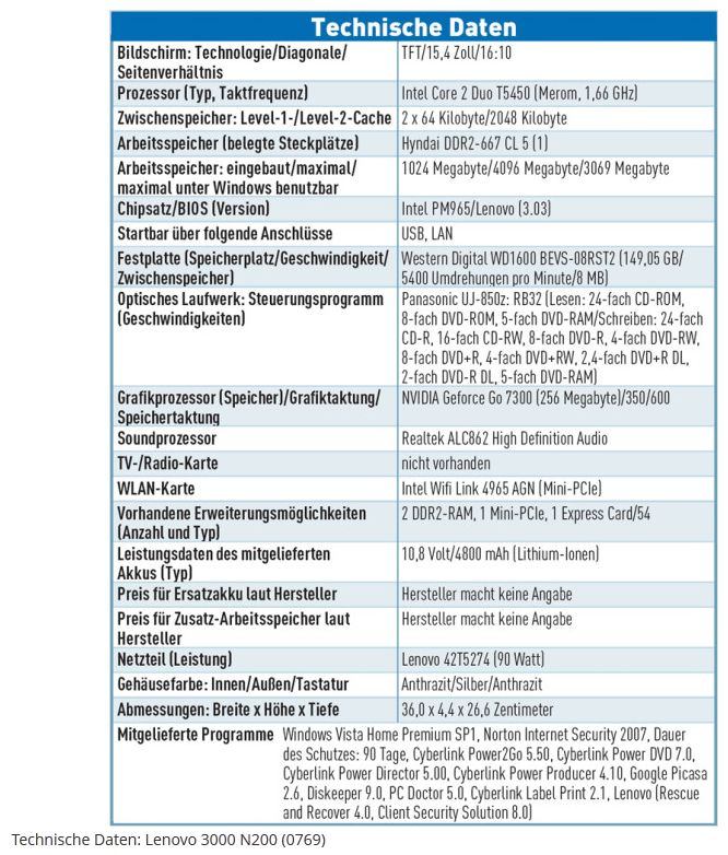

hi!
hier nun das datenblatt vom notebook...
RAM ist schon mal aufgerüstet worden auf 4096 MB
der chipsatz ist ein INTEL PM 965

chriscrosser, der 965 müsste eine ICH8 enthalten, die ist schon recht unkritisch. Eine 840 Evo oder Curical MX100 sollte da keine Probleme machen und mit 3Gb/s laufen.

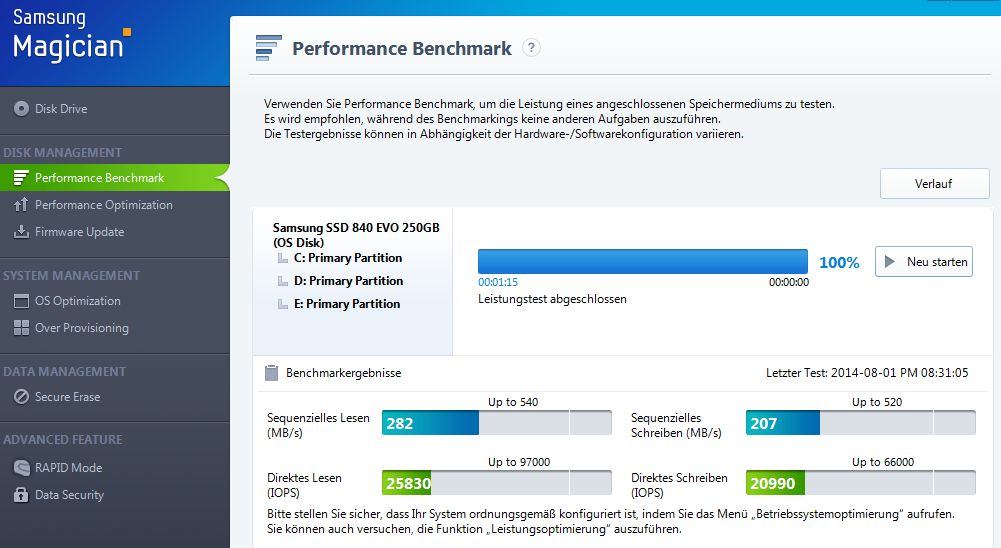

1350 bis 1400 Punkt bei AS-SSD an einer ICH8, also maximal SATA 3Gb/s ohne RAPID (oder einen anderen RAM-Cache)? Das glaube ich nicht, poste mal den Screenshot von AS-SSD, denn so viel Punkte bekommt die Evo ohne RAPID selbst an einem nativen SATA 6Gb/s nicht.
Ok, bei den 4k_64 lesend wird gecacht, denn die 831MB/s können natürlich unmöglich über einen SATA Anschluss kommen, schon gar nicht über SATA 3Gb/s und bei nur 4k pro Zugriff. Da ist mehr als 200MB/s nicht drin, weil der Overhead des Protokolls bei nur 4k pro Befehl zu groß ist. Das ist ein bekannter Fehler beim AS-SSD und passiert vor allem mit dem Microsoft Treiber MSAHCI recht oft. Die Dateien werden ja bei solchen Benchmarks immer geschrieben und sofort wieder gelesen, haben also eine hohe Chance im Cache zu stehen (den haben die Treiber ja auch) und dann können die Lesenanfragen direkt aus dem Cache bedient werden. Prüfe mal die Einstellungen zum Cache der SSD. Woran es aber genau liegt, dass dies bei einigen auftritt und bei anderen nicht, kann ich aber auch nicht sagen.
Es zeigt aber mal wieder: Die Punkte bei AS-SSD sind Schall und Rauch, die Einzelwerte sind das interessante an den Benchmarks und die muss man vergleichen, auch im zu sehen ob die plausibel sind.

wo kann ich den cache der SSD überprüfen?

Gerätemanager öffnen, Laufwerke, rechte Maustaste Eigenschaften und dann im Reiter Richtlinien schaun. Der obere Harken muss gesetzt sein, den unteren bzg. des Deaktivierens des Speicher leerens von Windows würde ich nicht setzen. Der Text dort warnt ja auch nicht umsonst vor möglichen Datenverlust und es bringt auch im Alltags keinen Vorteil, da SSDs sowieso schnell schreiben und auch parallel lesen und schreiben können.
Nein den Treiber musst Du nicht ändern, das ist ja im Alltag kein Problem, verfälscht nur die Benchmarksergebnisse. Du musst da nichts machen, einfach den Rechner nutzen und gut.
