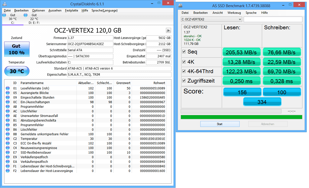

Die Vertex2 ist eine SSD mit dem Sandforce der ersten Generation und die haben mit Notebook immer schon Probleme gehabt, außerdem fallen sie besonders gerne spontan aus (also immer schon aufs Backup achten) und machen an den Haswell Chipsätzen Probleme. Ein Update auf eine aktuelle SSD wie die m500 wäre schon von daher eine gute Idee.
Die 100MB/s Leserate scheinen mit aber zu gering, poste bitte einen Screenshot vom AS-SSD Benchmark und einen von CrystalDiskInfo, ziehe aber bitte das Fenster soweit auf, dass alle Attribute und auch die Hex-Werte bzw. Rohwerte vollständig sichtbar sind.
Anscheinend hat sie sich ein bisschen erholt. Die Werte sind besser geworden.
Lohnt sich dann der Umstieg überhaupt noch? Die Zugriffszeit wird ähnlich sein. Da lohnt es sich doch nur wenn man mehr Speicherplatz braucht, oder?
