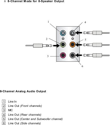

Das ist ärgerlich, da ich am Mainboard nicht genügend Anschlüsse habe, da ein Medusa 5.1 Headset alle bis (1) und (6) (Line-In und letzter Anschluss für 7.1) belegt. Bei dem Medusa übertragen sich die Störgeräusche nicht. Ich werde die Anlage einfach mal am Ausgang direkt am Mainboard testen.
Der Anschluss direkt am Mainboard/Rückseite überträgt die Störgeräusche kaum wahrnehmbar (nur bei hoher Lautstärke hörbar). Hat noch jemand mit C2 und der Plus-Variante Erfahrungen machen können?
Google mal nach Stereoumschaltern. Damit kannst du das Stereo-/Frontspeaker-Signal wahlweise zum Medusa oder zum Edifier schicken.
Danke für den Tipp. Habe leider nur Umschalter ab 50€ gefunden. Ein Y-Verteiler für 2€ sollte es auch tun oder haben diese (merkbare) Qualitätsverluste oder Störungen wenn ein Abnehmer im Standby ist?
