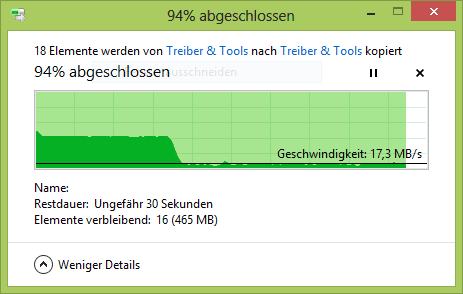

jetzt hab ich mal ein paar performace-tests gemacht, rennt wie es soll - es sei den ich habe dateien > 3GB - dann bricht die transferrate dermaßen ein.
kann mir einer sagen, ob das normal ist (was ich nicht glaube):
Sind 4x WD Black 4TB im Raid5 unter ESXi 5.1 - kleine Dateien schreibt das System locker mit 110 MB/s über GbLan - sobald jedoch die Datein größer werden gehts runter...
