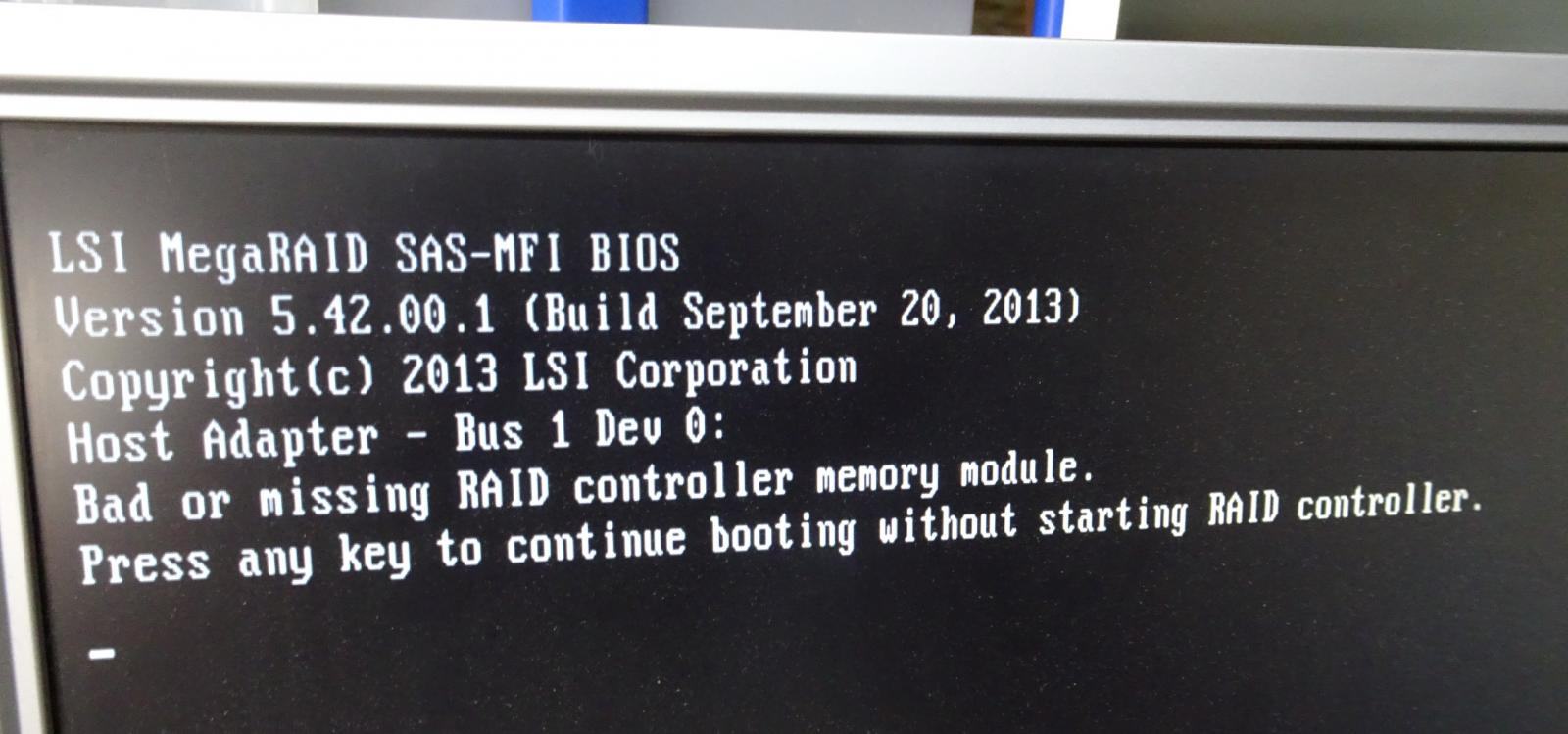

Hab den LSI MegaRAID SAS 9286CV-8e - ohne BBU bekommen und den Controller in eingebaut - PC bootet und der Controller piept ununterbrochen.. mit folgender Fehlermeldung:
Bad or missing Raid Controller Memory module

es wird aber nicht wegen fehlender BBU gemeckert, sondern ein fehlendes oder defektes Speichermodul.
Ist der Speicher fest verlötet, hast du vermutlich verloren, da defekt.
ist das ein "normaler" RAM Riegel, kann es u,U, schon reichen den einmal rauszunehmen und neu einzusetzen.
Danke für den Hinweis.. es ist ein CVFM03 Modul gesteckt - aber auch wenn Ich das abnehme - piept der Controller und zeigt den gleichen Fehler
Dachte evtl. die BBU versorgt den Controller und den Speicher mit zusätzlichem Strom und nur dann bootet der Controller..

der Speicher ist auf der Karte aufgelötet - da ist dann wohl nix zumachen
O.K. Karte ist defekt - nix mehr zumachen. Verkäufer hat mir einen Austausch-Controller geschickt mit dem geht alles..
